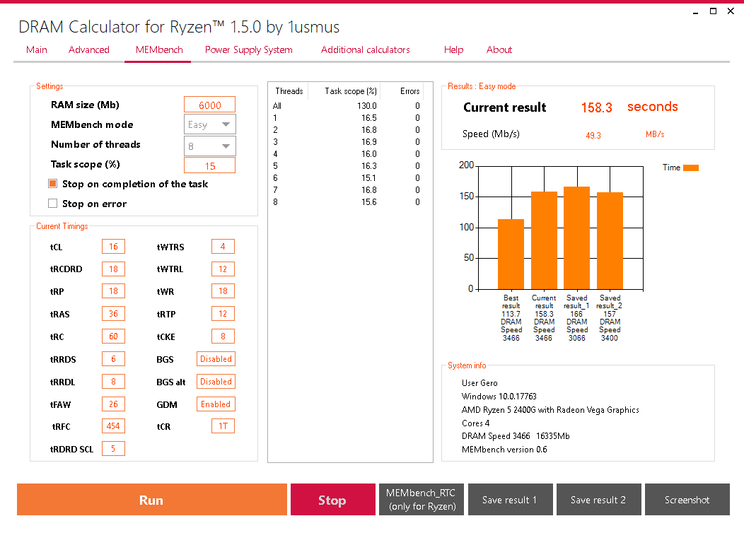

Ich habe mir diesen RAM zugelegt:
TeamGroup T-Force Xcalibur Phantom Gaming [General Edition] DIMM Kit 16GB, DDR4-3600, CL18-20-20-44 (TF8D416G3600HC18EDC01)
https://geizhals.de/teamgroup-t-for...6g3600hc18edc01-a1963223.html?hloc=at&hloc=de

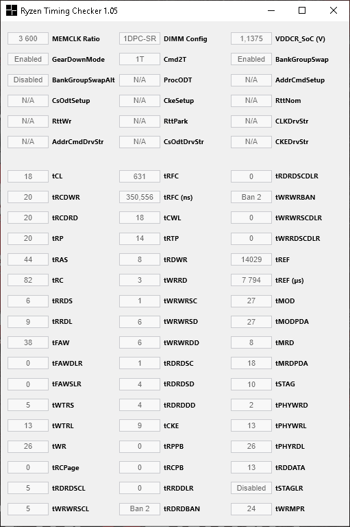

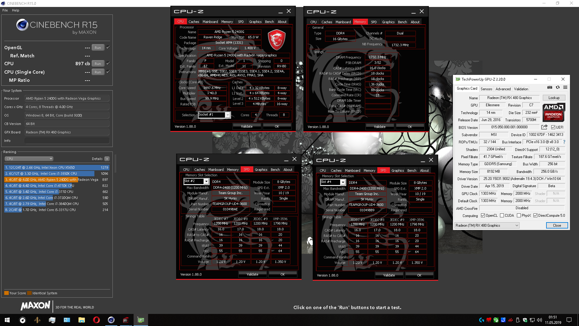

Nach dem Einbau, alter RAM enternt und OHNE RAM CMOS Reset durchgeführt, habe ich aus Spaß mal das A-XMP Profil 2 geladen. Der PC hat immer wieder neu gestartet, habe mal nicht unternommen und er ist gebootet. 3600 MHz CL18 mit 1.35 V. Als Test habe ich den im DRAM Calculator enthaltenen MEMbech durchgeführt, es gab keine Fehler. Spiele die ich getestet habe, interner Bench, Far Cry New Dawn und Metro Last Light, kein Absturz und kein Fehler.

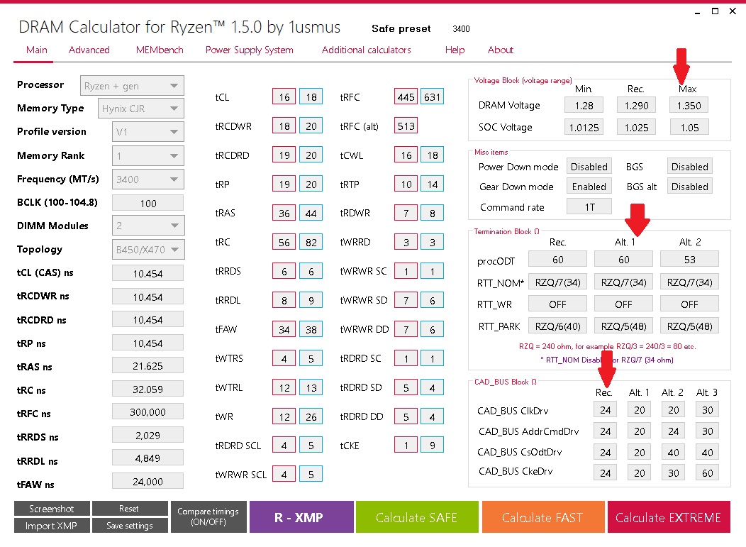

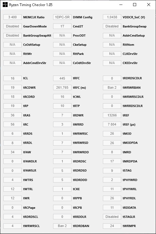

Habe danach die berechneten Werte für 3400 MHz im BIOS eingegeben und es läuft bisher. Jetzt muss ich mal die MHz und Timings verbessern.

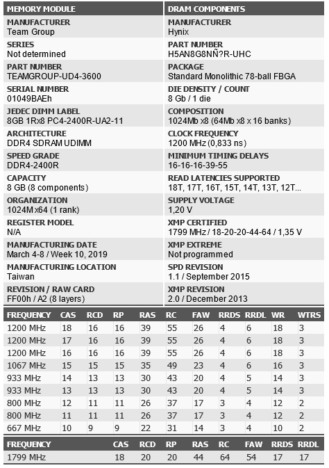

Aber welcher Speicher ist zum Geier nochmal da verbaut?
Was ist das CJR, AFR oder MFR, habe mal für CJR berechnet.
Die unter den Markierungen befindlichen Einstellungen habe ich vorgenommen.
In den blauen Kästchen sind die Einstellungen für 3600 MHz.
Wie weit werde ich mit diesem RAM kommen?
| H5AN8G8NÑ?R-UHC |

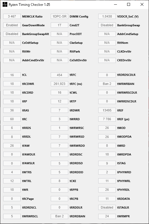

Bei 3600MHz hat er mir immer Fehler bei MEMbench ( 2 Fehler ) im DRAM Calculator und TestMem5 ( 3 Fehler ) angezeigt. Bin jetzt auf 3466MHz gegangen und dort zeigt er keine RAM Fehler an, prime95 ist auch 1h ohne Fehler gelaufen.
Da das jetzt einigermaßen gut läuft, morgen werden ein paar Spiele getestet, werde ich mal ein bisschen höher gehen oder hier versuchen noch mehr rauszuholen. Die Timings gefallen mir noch nicht so ganz.

Mit den CJR wirst du sicher noch bessere Timings hinkriegen. Gibt da ein paar sehr schöne Profile für.
https://www.hardwareluxx.de/community/f13/hynix-8gbit-ddr4-cjr-c-die-h5an8g8ncjr-1206340.html
Bisschen weiter unten findest du dann eine nette Auswahl, dann halt durchtesten.
Dies hier von @Reous ist richtig gut:
https://abload.de/image.php?img=360015-18-1950003jhi7i.png
