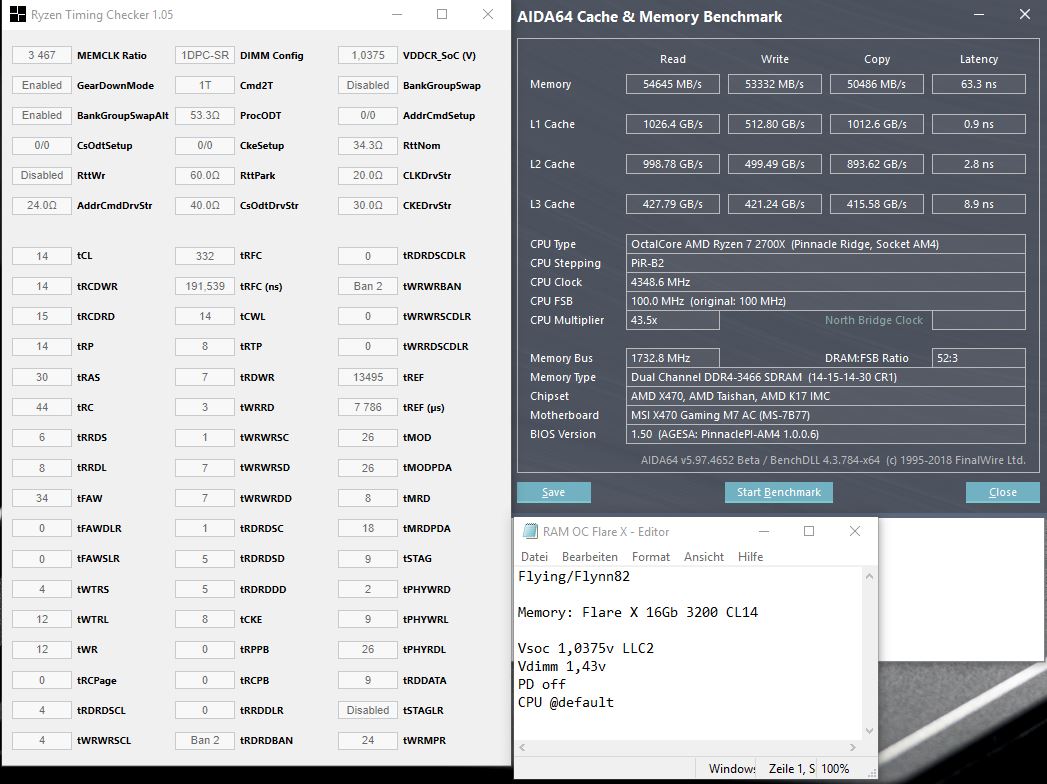

Derweil teste ich mich nach langer Abstinenz durch das DR Kit mit den neuen Flare X langsam wieder nach oben. Muss echt wieder reinkommen in das Ganze.
Das Setting ist jedenfalls 2x (10k & 5k) durch Karhu durch, davor mit trcdrd14 keine Chance gehabt.

Flynn82 schrieb:
Na dann bin ich ja mal gespannt was uns erwartet :)
Das war mit nem 2700x/X470 Gespann. Ich will nicht wissen, wie der abgeht mit der neuen Generation. :D
Teste doch mal mit den Timings von @Verangry . Nachdem ich Stunden erfolglos getestet habe, lief das direkt im 2ten Versuch ohne Murren.
Reaktionen: Flynn82
Müsste ich mal raussuchen, aber vielleicht sind es ja die gleichen die mir @Stuxi im discord zum testen gegeben hat?
Die werde ich probieren, bin aber sehr skeptisch...

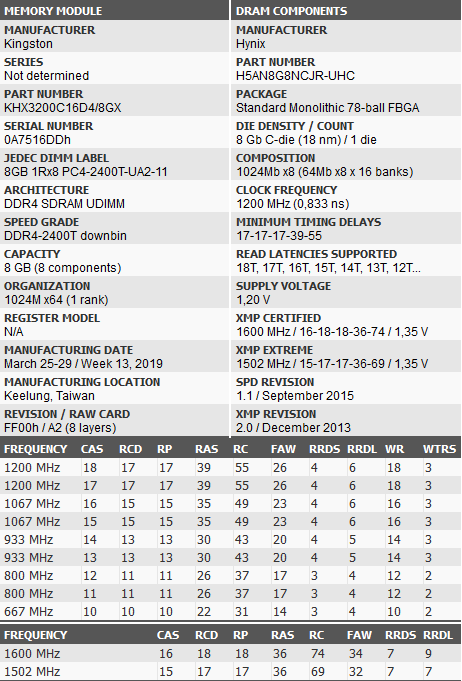

Hallöchen da ich schon an der 1 Hürde scheitern tuhe, wollte ich mal fragen welche chips sind den jetzt verbaut? ich sehe hynix aber c-die finde ich im dram calculator nicht? :)
