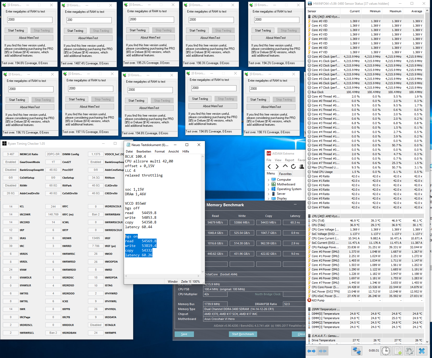

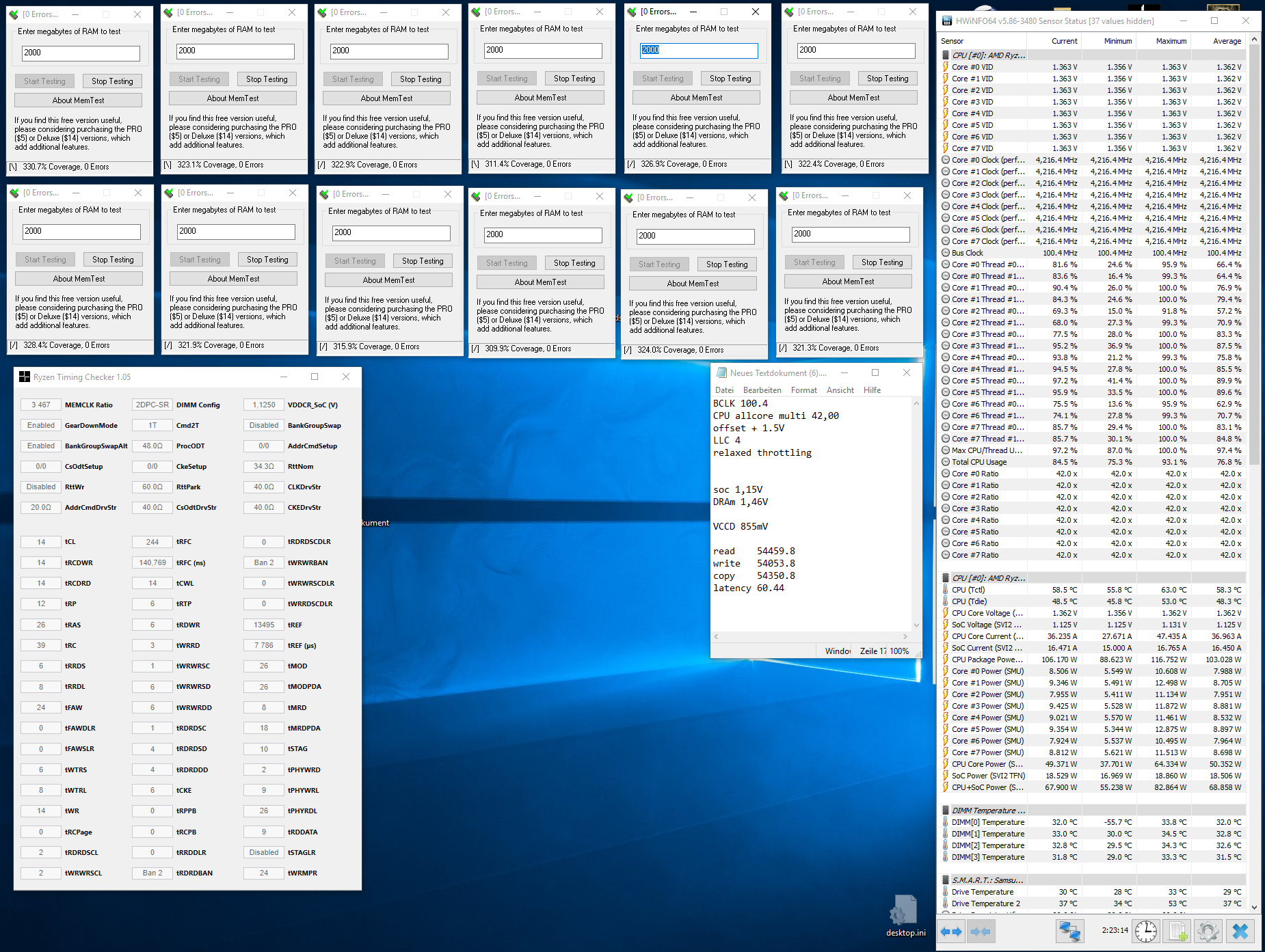

.....Ich hatte von @nospherato einige sehr gute Tipps erhalten, bezüglich 4x8GB OC.
Die habe ich alle durchprobiert und habe meine ProcODT und die Cadbus Werte neu ausgelotet....
Und die Spannungen habe ich neu angepasst.
Der soc muss wohl doch auf 1,15V wenn ich 3466 stabil bekommen möchte.
Und die DRAM voltage habe ich jetzt auf 1,46V....1,43V war zu wenig um meine gewünschten Timings zu schaffen und 1,48 ist zu schnell überhitzt.
Generell ist die Temperatur ein riesen Problem.....schon bei 34-35°C habe ich Memtest Fehler!!
Zwei Lüfter vor dem Ram haben ihn bei ca 33°C gehalten...nehme ich die weg ist fast sofort ein Fehler da.
Die Settings sind also nicht für den Alltag sondern nur für max OC Benchmarks oder wenn man nix wichtiges am PC macht.
Ich hatte ihn gestern Abend/Nacht bis ca 330% coverage laufen lassen, wollte das mit den Lüftern lose davor aber nicht unbeaufsichtig laufen lassen...war auch laut.
...da hatte ich BGS off und BGSAlt on.
Heute hatte ich ihn dann noch mit BGS on und BGSAlt off laufen, bis ich los musste:
Ich denke ich werde im Alltag auf 3333MHz runter gehen....und bei der CPU nicht mit 4,2GHz allcore sondern mit PBO arbeiten.

@Baal Netbeck Gratulation zu den 3466
bin von deinen Timings doch ein wenig verwirrt - tRP und tRCDRD können bei höheren Taktraten doch starke Probleme bereiten, sicher, dass es bei dir nur der Temp geschuldet ist? Du könntest auch bei 3466 mit der tRFC ein klein wenig nach oben gehen und schon brauchst weniger VDIMM und das könnte den Temps auch zu gute kommen.

Ja die hatte mir nospherato auch höher empfohlen.....zusammen mit einem haufen anderer Timingscm87 schrieb:- tRP und tRCDRD können bei höheren Taktraten doch starke Probleme bereiten, sicher, dass es bei dir nur der Temp geschuldet ist?
Ich hatte diverse Timings(eigentlich alle) auf sichere Werte gehoben, aber mit 3466MHz trotzdem Abstürze bei höherer Temperatur.
Ein Grund für die hohen 1,46V ist, dass ich sonst tRCDRD nicht auf 14 und tRC nicht unter 40 senken konnte....war mir psychologisch wichtig.
tRP wurde mir mit 14 empfohlen....da war ich sehr überrascht, das 6 keine Probleme gemacht hat.
Und wenn ich schon so viel Spannung für die tRCDRD=14 brauche, kann ich auch niedige tRFC nehmen....da waren 235 grob stabil(330 gar nicht)....die 244 sind hoffentlich hoch genug, da hatte ich in der Vergangenheit gemerkt, dass Memtest stabil hier nicht unbedingt alltagsstabil bedeutet.
Bevor ich den Memtest gestern abend gemacht hatte, hatte ich einige CPU intensiven Spiele probiert...AotS, Witcher 3, KCD, RottR, Cities Skylines, Hitman 2....die waren alle für ca. ne halbe Stunde stabil...ist noch lange keine Garantie, aber fürs erste war ich damit zufrieden, denn mit den Ramsettings die ich vor ein paar Tagen versucht hatte, hatte ich da ein paar Abstürze.
Wie gesagt...ich bin selbst nicht absolut überzeugt, ob das jetzt voll stabil ist....aber das mit der Temperatur hat sich vorher über einige Tests recht deutlich gezeigt....immer irgendwo zwischen 100 und 200% wurde der Ram 34-35°C warm und dann hatte ich reproduzierbar Fehler.....mit zu niedrigen Timings eher innerhalb der ersten 30%.
Ich werde das so noch eine Woche oder so im Alltag und in Spielen probieren...wenn ich da keine Abstürze bekomme, reicht mir das als max OC Settings....die CPU stundenlang mit 1,15V soc und 1,37V Vcore quälen mache ich ungerne.
Dann plane ich mit dem Takt auf 3333 zu gehen....mit den Spannungen auf 1,05V soc und 1,43V runter zu gehen und tRFC zu erhöhen....und die CPU soll mit PBO laufen.
@Baal Netbeck so kann man es auch machen
Hast du mal versucht, wo du bei den Benchmarks mit tRFC auf 150 - 160ns und tRCDRD auf 15 sowie tRP auf 14 - zusätzlich noch tFAW auf 16 runter, tCKE auf 1 runter - stehst?. Somit dürfte es nicht viel um zu deinem jetzigen Setting sein und trotzdem hast weniger Spannung und weniger Tempprobleme
Würde mich interessieren, inwiefern es da bei dir einen Unterschied gibt.

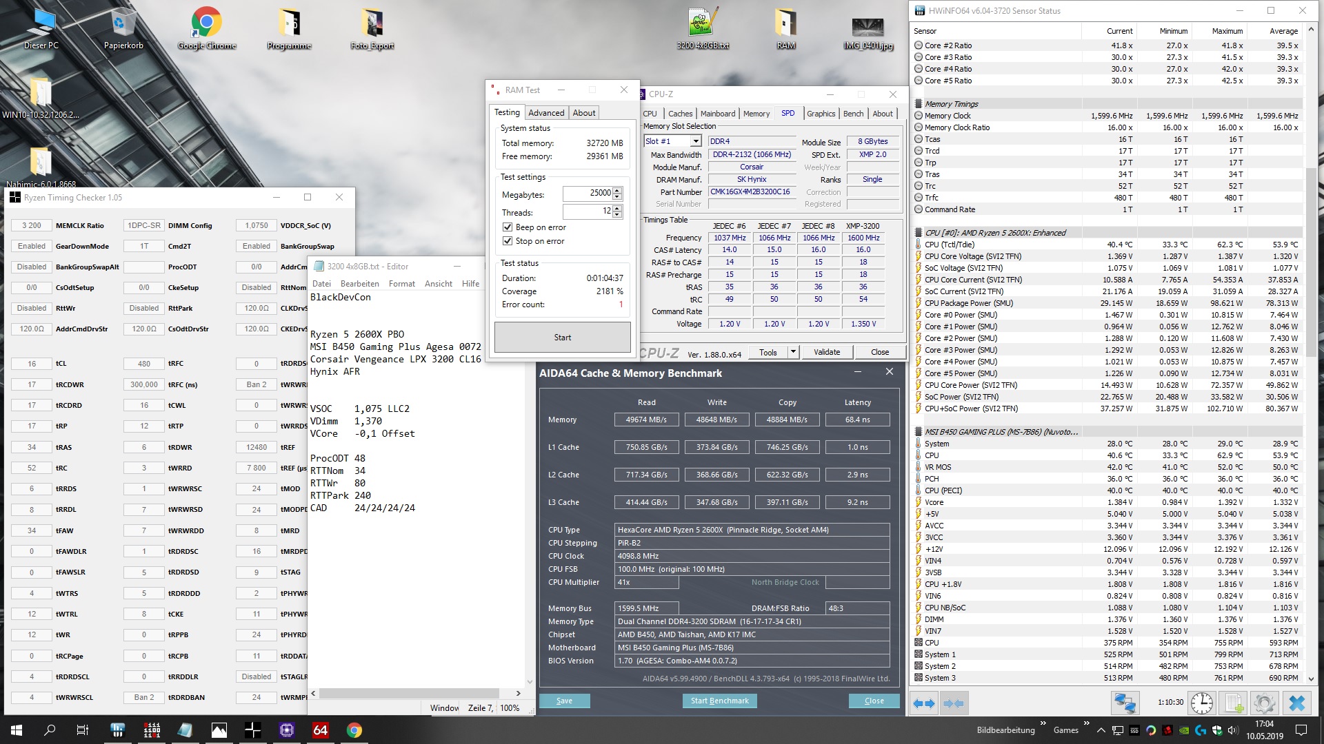

Leider Fehlgeschlagen bei 2181%
4x8 GB SR
VSOC, VDimm, ProcODT oder RTTs ?
Offset der CPU mal raus nehmen ?
Nebenbei:
32GB dauern echt ewig. Da war 16 GB mit zwei Dimms wesentlich entspannter.
Mit Vsoc 1,025 und Vdimm 1,36 bekam ich bei 700% Fehler in Karhu.
Nochmal getestet mit ProcODT 53,3, aber kam damit nur bis 800%
Booten lies sich das ganze aber bereits mit ProcODT 43Ohm
Aufgrund von Fehlern ab 150% bin ich direkt eine Stufe rauf gegangen.
Oder soll ich erstmal lieber 2933 MHz testen ? DaisyChain ist wohl echt nicht das Wahre für 4 DIMM.

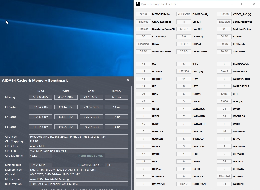

50 Grad in BF V ist auch nix besonderes, vor allem weil die GPU auch noch heizt.
Als ich die 2080 eingebaut habe bin ich direkt mit xmp auf 52 Grad gekommen...
Ich hab das dann mit allen Mitteln angegangen und konnte durch vertikal einbauen der GPU und ein anderes Case (p600s statt evolv x) die Temperaturen deutlich drücken. Jetzt komme ich so auf 43 Grad meistens, aktuell im Stresstest auch.

Für das RAM Testen würde ich die CPU ohne offset betreiben....um so stabiler um so besser....CPU würde ich immer nach dem Ram optimieren.BlackDevCon schrieb:VSOC, VDimm, ProcODT oder RTTs ?
Für eine Vollbestückung braucht man durchaus mehr VSOC...ProcODT ist in meinem Beispiel eher gesunken(verglichen mit 2x8)...RTTs sind so eine Sache....gibt halt mehrere Möglichkeiten, die funktionieren, welche da besser passen muss man ausprobieren.
Kommt auf dein Glück und das Binning an....natürlich gibt es Samsung B-die chips, die sich nicht gut takten lassen...und die landen dann eher in solchen Ram sticks.....aber ich brauchte aber für meine mit gutem Binning trotzdem hohe Spannungen, kann also durchaus sein, dass du mit denen ähnlich gute Ergebnisse erreichst.$Name schrieb:Laut Hardwareluxx mit Samsung B-die. Ist dieser Ram auf Grunde seiner vergleichsweisen schlechten Timings schlechter für Ram oc geeignet?
