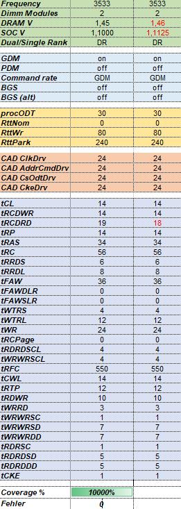

nachdem ich, dank Eurer Hilfe:daumen:, meine Ballistix LT Sport ja sehr gut übertakten konnte, packt mich doch wieder der Spieltrieb :D.
Ich wollte ein bischen mit den Timings rumspielen. Speziell mit trcDRD, die 19 sieht einfach doof aus. :lol:
Meine sogar hier irgentwo gelesen zu haben das @ZeroCoolRiddler die mit trcDRD 18 laufen hat.
Hab mal ein bischen die Spannungen erhöhrt (VDIMM 1,46V VSoc 1,1125V), aber nach 5 Min steigt Aida schon mit nem Fehler aus.
Muss da echt noch mehr Spannung rauf? ProcODT hab ich auch schon mit 32 versucht.
Leider selbes Fehlerbild. Karhu steigt auch sehr schnell aus mit trcDRD 18.

@Peericles
tRCDRD ist sehr zickig. Wenn es mit 18 nicht will, will es nicht. Das skaliert bei mir auch null über die VDimm.
Btw, hab meine mit 14-17-17-17 laufen.

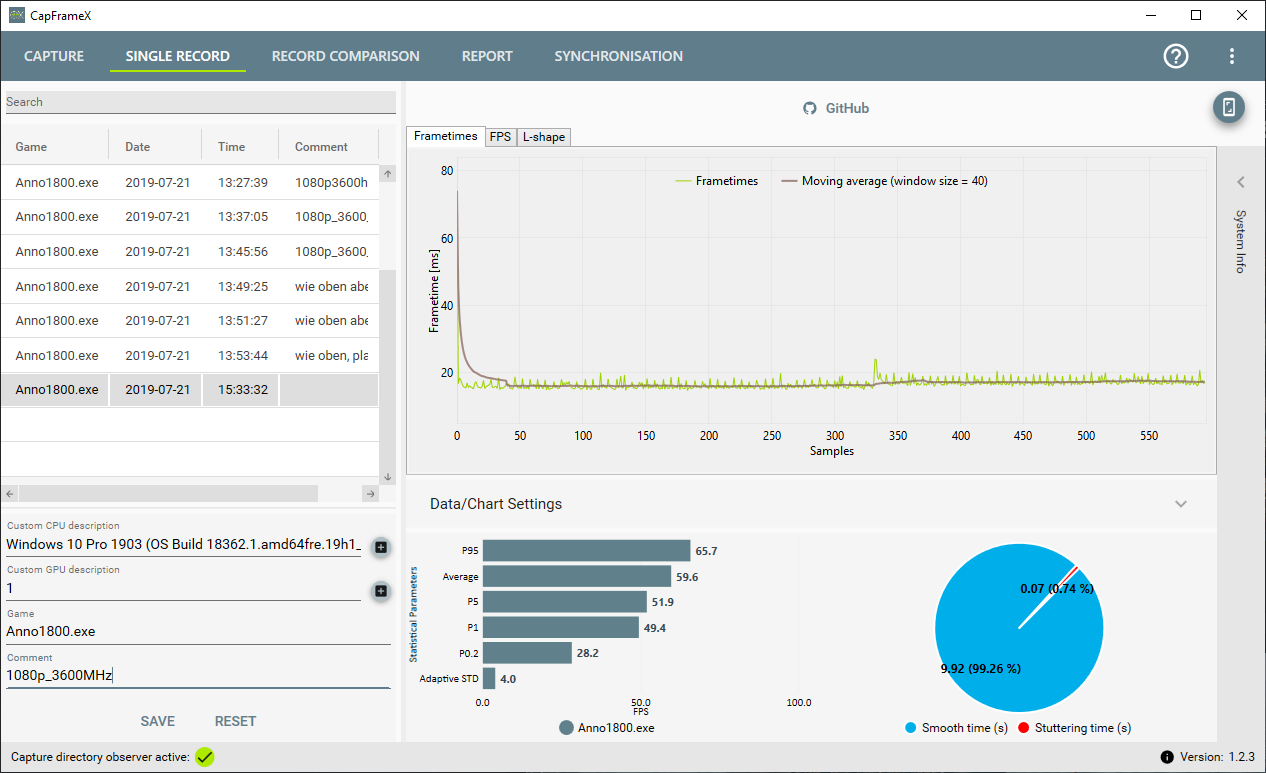

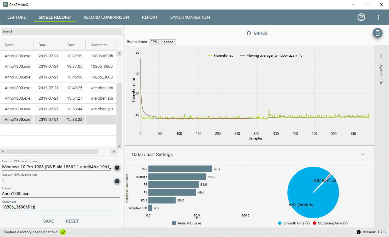

Sieht doch soweit gut aus. Das die FPS gleich sind in Anno, hast du da denn ein CPU Limit oder macht die GPU schlapp?
@ZeroCoolRiddler Sieht für mich nach CPU-Limit aus. Grafikkarte war bei max. 75% Auslastung, max. Thread bei CPU hüpfte zwischen 69-75%. Habe damals beim Anno-Benchmark mitgemacht, da war es genauso mit meinem 1600X. Nur da hatte ich weniger FPS :)
Eben nochmal gebencht
Reaktionen: Peericles
@.Silberfuchs.
Du kannst ja testweise die GPU ein Stück übertakten falls möglich und wenn die FPS steigen weisst du bescheit.
@ZeroCoolRiddler: Ja, bei Gelegenheit. Will mir nicht zuviele Baustellen aufmachen :)
Ansonsten habe ich, wie man im Screenshot sieht, ein leichtes Stottern drin. Hatte ich vorher mit dem 1600X nicht. Bin mir nicht sicher, aber könnte vielleicht mit dem WHEA-Logger-Problem zusammenhängen das ich (und andere) seit dem Ryzen 3600 in der Ereignisanzeige habe. Das geht von der Grafikkarte aus laut Protokoll. Nvidia scheint das Problem zu kennen und fixt das hoffentlich bald.

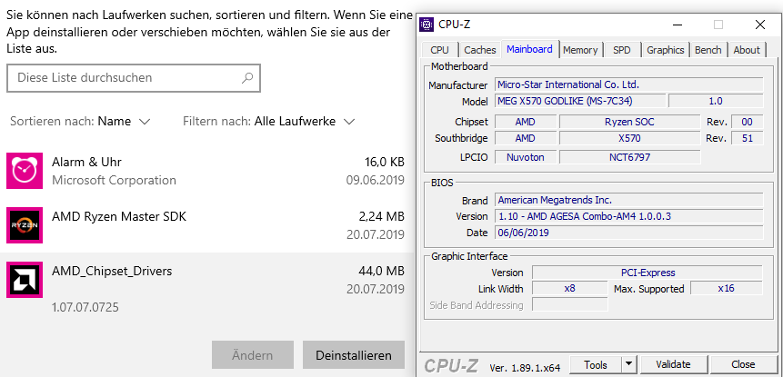

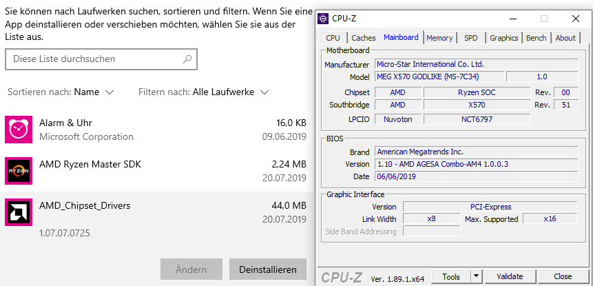

Könnte bitte jemand verifizieren, dass dies der aktuellste Stand ist bzgl.
Bios
Agesa
Chipsatz-Treiber
Vielen Dank!
Reaktionen: cm87
BIOS und damit Agesa sind auf dem letzten bei MSI verfügbarenb Stand genauso wie der Chipsatztreiber.
Es gibt allerdings mehrere AGESA 1.0.0.3. :
1.0.0.3a
1.0.0.3ab
1.0.0.3aba --> wurde von AMD zurückgezogen wegen Problemen. Leider zeigt CPU-Z nicht an welche AGESA drauf ist, das sieht man normalerweise auf der Herstellerhomepage nur hier hat es MSI leider nicht dazugeschrieben.
Bei meinem steht es dabei. Ich habe derzeit 1.0.0.3a:
https://de.msi.com/Motherboard/support/MEG-X570-ACE

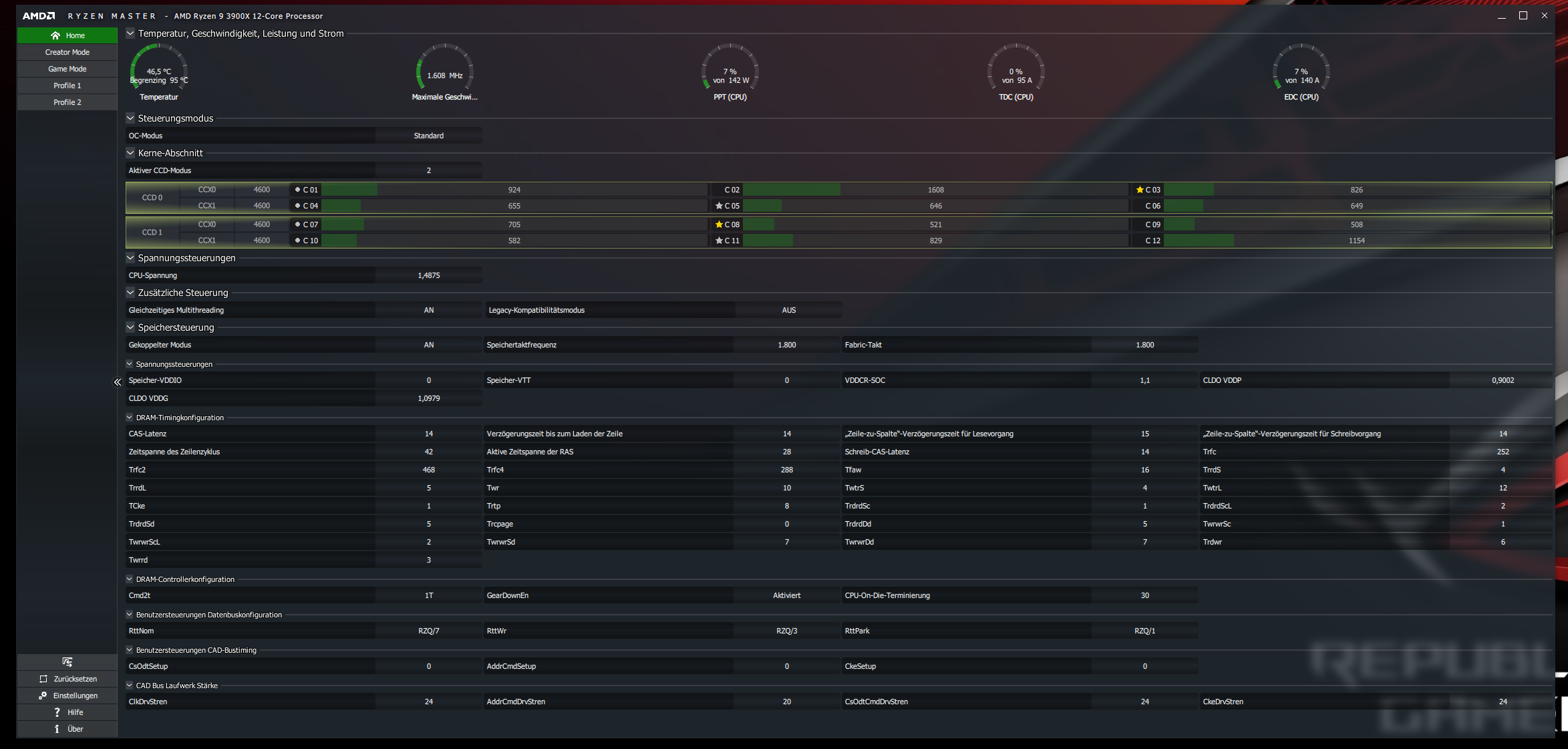

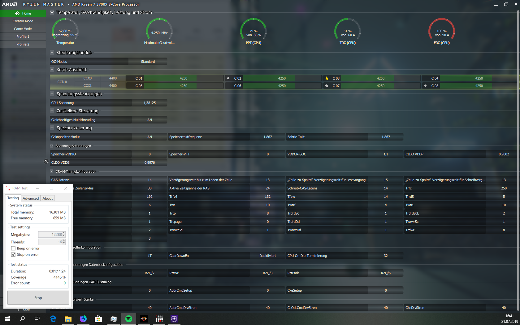

Hab mal einen kleinen Fortschritt bei der Thematik GDM off gemacht:
802417
Mal sehen wie lang das noch läuft, aber über 4000% ist das Beste was ich bisher so gepackt habe.
Erstaunlicherweise liefen mit 1,52V statt 1,5V vDIMM nicht mal 200%, dafür haben sich nur 1,48V statt 1,5V stabilitätsfördernd ausgewirkt (Fehler erst nach ca. 1600%).
Ein Problem besteht weiterhin: RttPark ist bei mir unveränderbar und bleibt laut dem Master Tool auf RZQ/5 stehen.
Der Test läuft mit 1,48V, den CAD_Bus-Widerständen auf 40Ohm, RttWr auf RZQ/3 und RttNom auf RZQ/7.
Sollte das jetzt laufen, muss ich hinterher mal herausfinden, ob das an der Änderung der CAD_Bus-Widerstände auf 40Ohm lag oder am Aktivieren von RttWr und/oder RttNom.
vDIMM 1,48V
vSoC 1,10V
CLDO_VDDG 1,00V
@Dai6oro CPU-Z zeigt das sehr wohl an. :)
Bei Mainboards unter BIOS bei Version steht die AGESA-Version hinter der UEFI-Version.
Reaktionen: RaptorTP
Er zeigt an welche Basis AGESA also z.B. 1.0.0.3 drauf ist aber nicht die Subversionen wie 1.0.0.3a oder 1.0.0.3ab.
Reaktionen: iGameKudan
