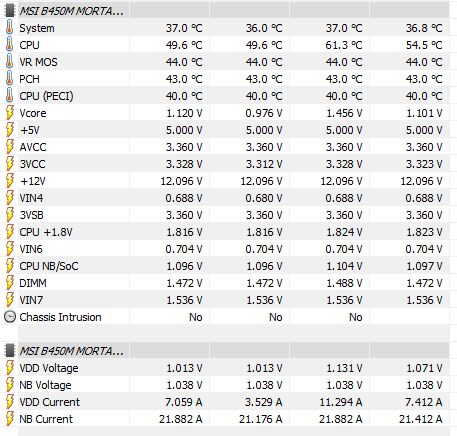

Teste gerade die 3600 scharfe Timings von @ZeroCoolRiddler. tRCDRD 19, drunter lieg nix.
Vsoc 1.03125 und VDimm 1,46 liefen mit AIDA je ne Stunde durch.
Tm5 max 5min. VDimm bis 1,48 hoch. je mit Vsoc 1,0375 und 1,04**.
Danach noch 1,48 und Vsoc hoch bis, aktuell 1,1.
Karhu lief bis 550 %
Proc ist auf 36,9
RTT 0-0-5
cad alle 24
allein von den Aida Werten, die Settings lassen oder weiter versuchen zu Optimieren ?
(Aida lief 60+ min durch, Memtest eweigkeiten und Games bis jetzt auch keine Probleme)
Micron E-Dies 2x16 GB
811825
HW Info64

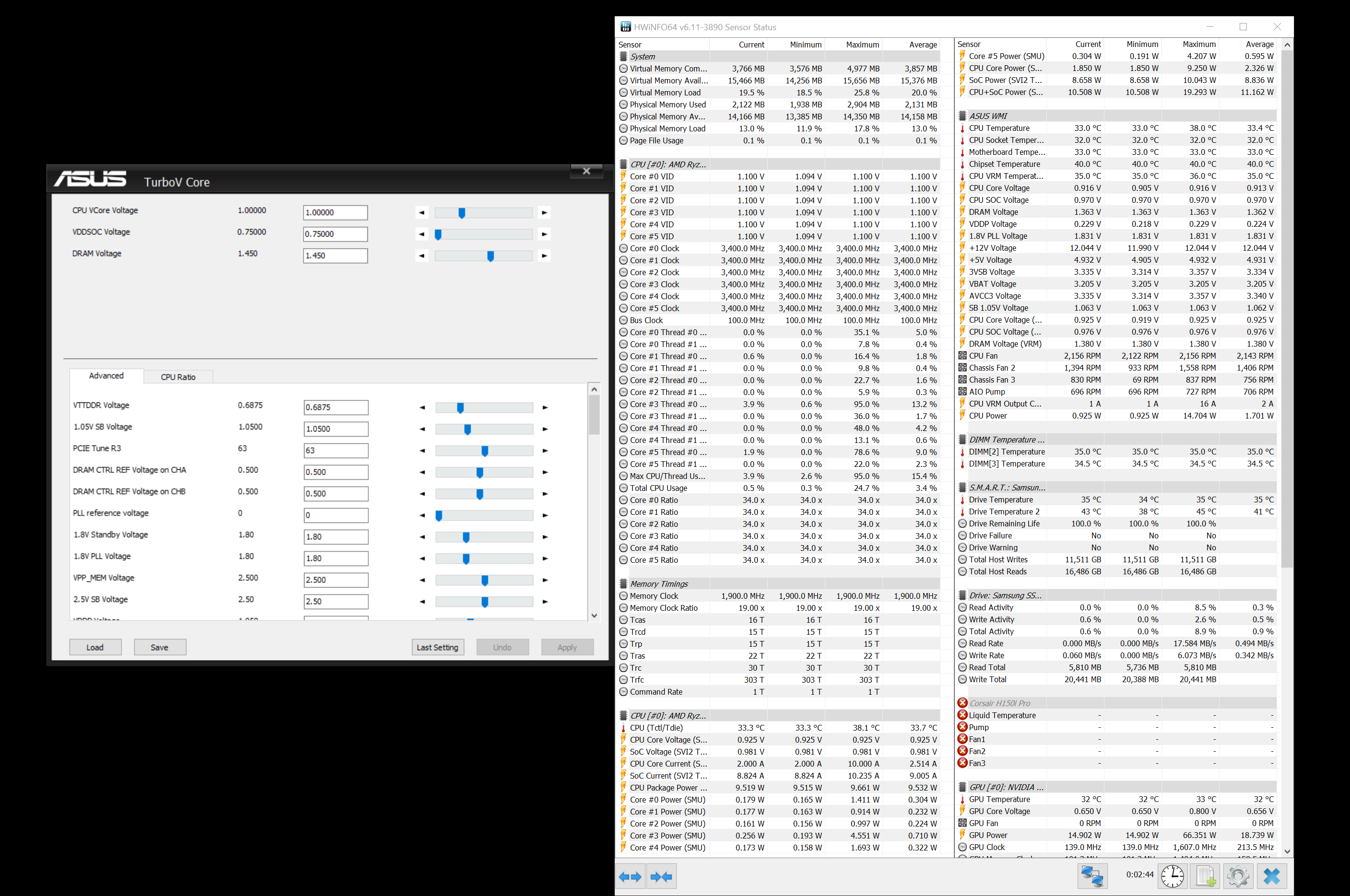

Edit: Also Taktraten kann ich ändern damit, aber Spannungen nicht, muss ich vllt auf Auto stellen im Bios, damit es funzt?
Edit 2:
DRAM Voltage kann ich auch ändern, aber CPU und SoC Voltage nicht.
jep.. ok, werd ich mal ändern
edit
Was ist denn beim zen2 3600 die optimale/empfohlene Vsoc?
Beim 1600x hies es ja so 1,025
@Hopie
Das ist variabel. 1.15v ist derzeit wohl bei vielen mit 3800/1900if das Optimum (auch wenn karhu z.B. keine Fehler wirft, kann es bei bfv z.B. Abstürze geben) vddg so um die 1.050 - 1.100v
Beim c6h kann ich alles einstellen @Duvar und ich habe keine Spannungen auf Auto. Kann also an der Combi c7h + turboV liegen. Vielleicht kann einer mit c7h dir da weiterhelfen
Reaktionen: Nulight, Duvar und Tobse80
Also hab jetzt mal alles auf Auto gestellt und da kann ich bei der cpu nur noch max 0.45V einstellen^^
Glaub das Tool ist nicht kompatibel mit dem Board oder dem Beta Bios oder was weiß ich...

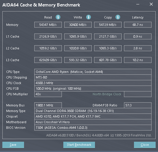

so also nach ganz vielen stabilitiätstests bin ich nun auf folgende werte gekommen
3800MHz CL16-14-19-14-14-34-58-1T
ProcODT 32
RTT 0/0/5
CADs 24-24-24-24
811858
tRCDRD < 19 no boot
tRC < 58 no boot
tRFC 550 < no boot
tRCDWR konnte ich bis auf 8 reduzieren hat aber keine Effekt gehabt
tRP & tRAS hätte ich wahrscheinlich auch noch weiter reduzieren können ich bleibe aber jetzt bei den settings

Brauchte minimum 1.41V zum booten.
Dann mal AIDA anwerfen ^^

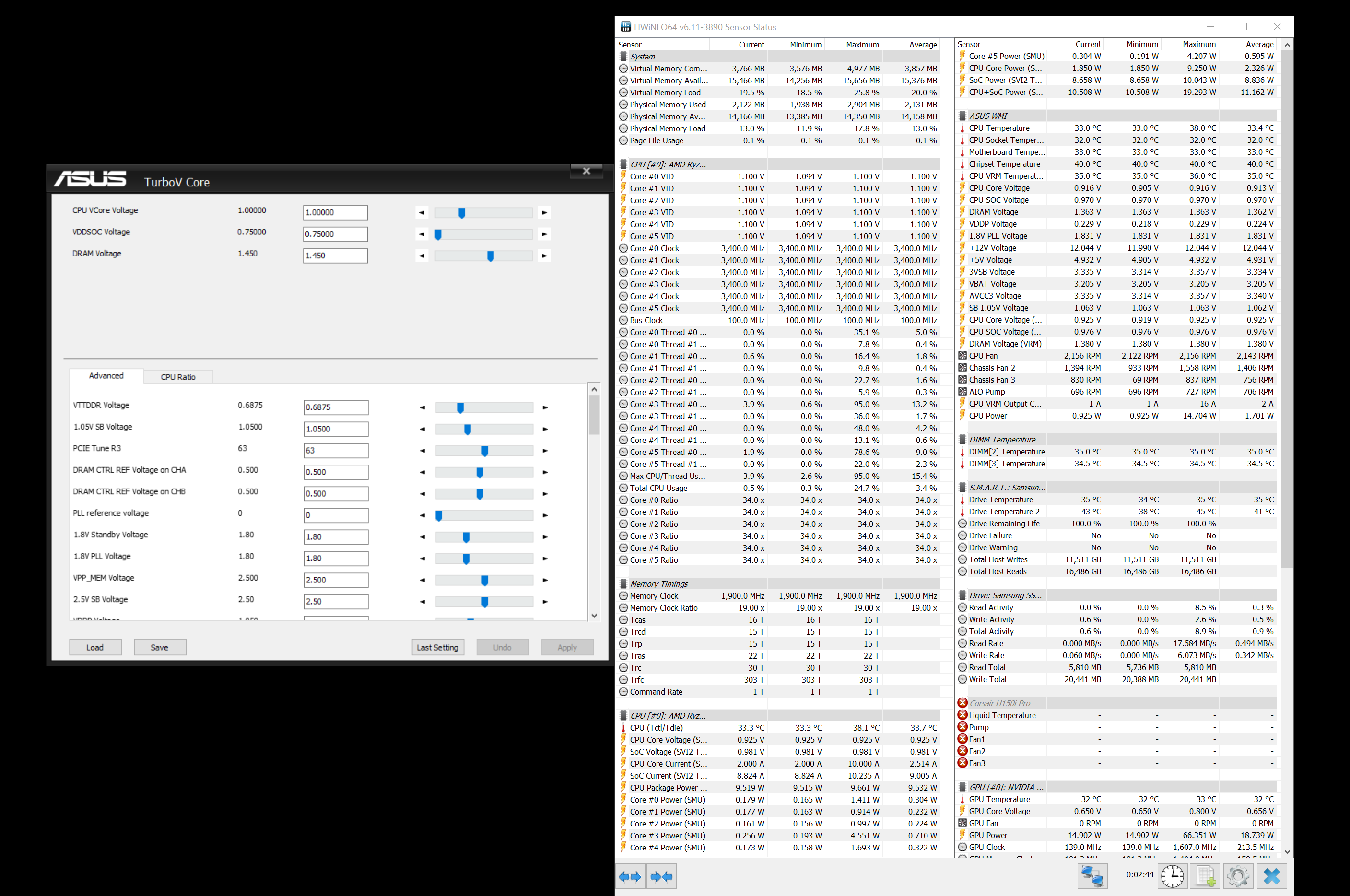

ZeroCoolRiddler schrieb:
@Duvar
Hast du mal nen Screenshot vom Tool da? Beim Strix geht auch alles.
Hier habe RAM auf 1.4V gestellt und CPU auf 1V, geht beides nicht, vorhin ging noch RAM, aber jetzt geht das auch nicht mehr. (als Admin gestartet)
Stell den AI Tweaker mal von DOCP auf Manuell um.
Reaktionen: Kenobi und Duvar
Hab das nie auf DOCP stehen.
Edit: Stand auf default, aber nun auf manuell scheint es zu klappen, danke :D
Reaktionen: ZeroCoolRiddler
