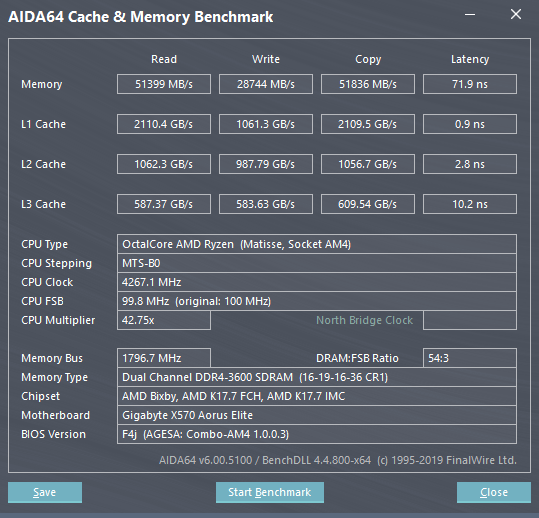

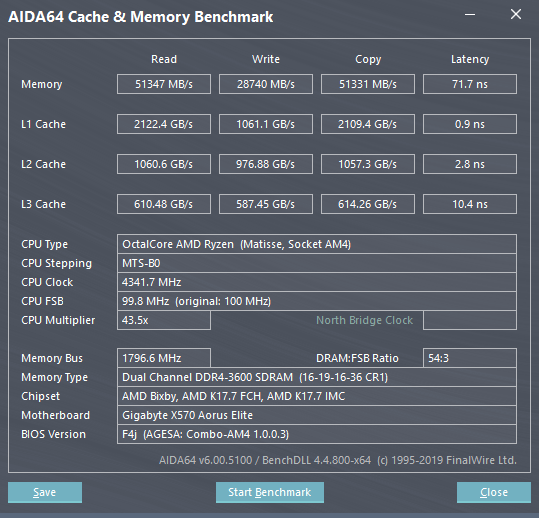

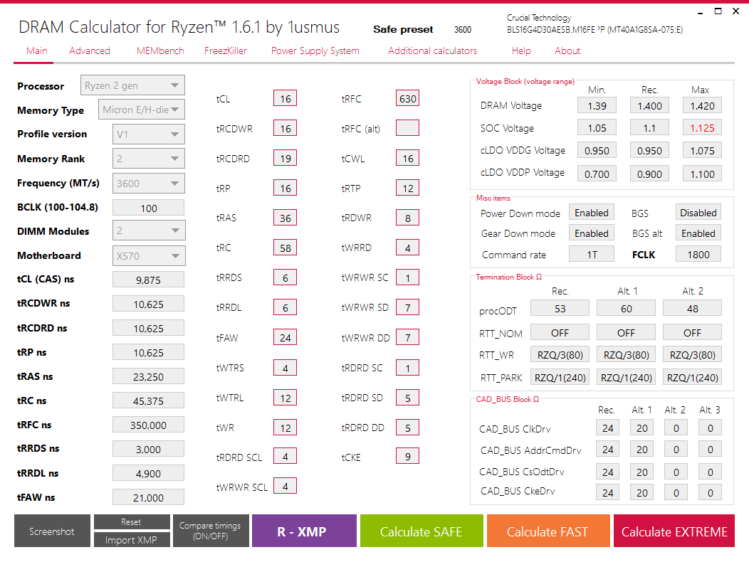

Ich versuche mich zum ersten mal an RamOC. Bis jetzt bekomme ich den Ram nur mit folgende Einstellungen Stabil (siehe Screenshot / ist das Safe Preset aus dem DRAM Calc 1.6.1). Bei 3600 auf fast fällt die Latenz von 71.7 auf 70.1 jedoch wirft er dann Fehler (teste mit MemTest (Pro Version)).
Auf 3733 (fast preset) erziele ich geringere werte in Aida. Auf 3800 habe ich ihn bisher nicht mal auf den Safe preset gebootet bekommen. Erster teste Umfasst immer die Main Timings
Z.b. das aktuelle Setup:
tCL: 16
tRCDWR: 16
tRCDRD: 19
tRP: 16
tRAS: 36
Command Rate: 1T
Infinity Fabric 1800
DRAM Voltage: 1.42
SOC Voltage: 1.1
VDDG: 1.075
VDDO: 1.100
CAD BUS: 24 OHM (clk / addrCmd/ CsOdt/ Cke)
Die anderen Subtimings und Einstellungen lasse ich aktuell noch unangetastet. Erst wenn das so mit den aus dem Dram Cal gelieferten Werten läuft übernehme ich auch die Subtimings.
Habt ihr noch Vorschläge für einen Neuling was ich besonders beachten sollte oder welchen wert ich unbedingt noch manuell setzen sollte?
Ansonsten bin ich jetzt schon sehr zufrieden.

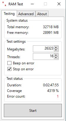

Hallo Zusammen,

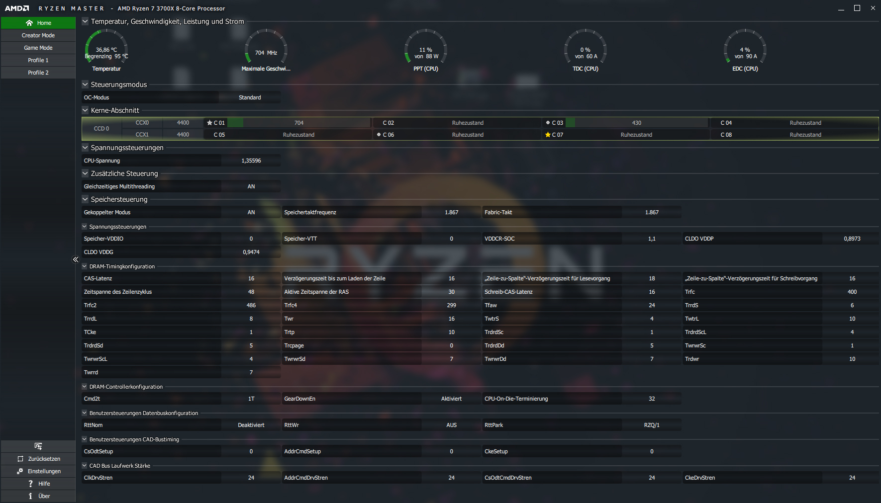

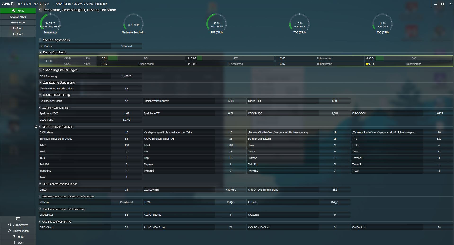

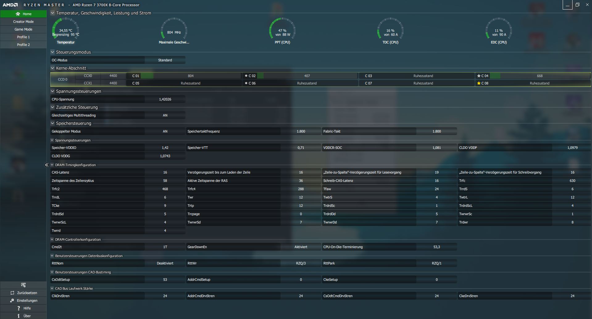

ich habe heute mal über Nacht Karhu laufen lassen und bekommen mit folgenden Settings bei 4319% doch noch einen Fehler. Seht Ihr da einen Fehler oder hab ich einfach schlechten Ram erwischt?
Wäre echt nett wenn ihr da mal einen Blick drauf werfen könntet. Bin noch neu was Ram OC angeht und weiss noch nicht wodran das liegen könnte.
LG
Edit: Habe gerade noch das Ryzen Master gegen ein aussagekräftigeres getauscht

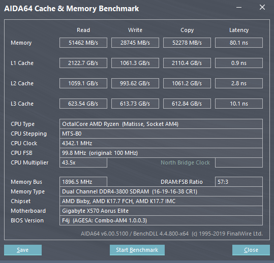

Hab ich das richtig Verstanden, sollte mit den angepassten tWR nicht funktioniere, dass ich dann mal tCL+1 probieren müsste? Also die erwähnte "tRP Schwäche"?
Eine Frage solange ich in auf Arbeit bin und eh nichts machen kann. Bez. 3800 hatte ich folgendes getestet, jedoch habe ich damit bisher garkeinen Bootvorgangn hinbekommen. Hätte jetzt gedacht, dass die Timings mit CL18 noch lascher wären als die aus deinem Leitfaden

Was mich jedoch wundert ist, dass ich im BIOS an zwei Stellen RttPark auf RZQ/5 gestellt habe, aber RyzenMaster RZQ/1 anzeigt.

So, tWR auf 16 ist gesetzt. Und der Test läuft.

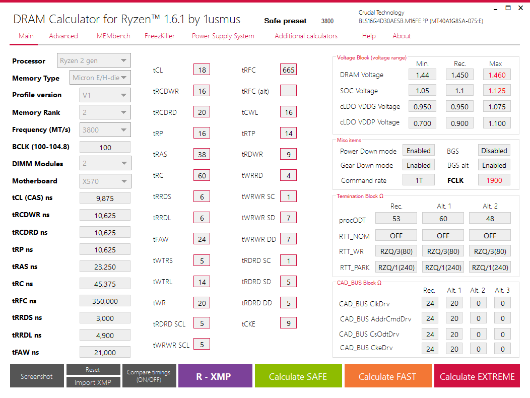

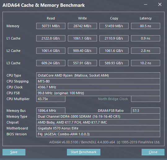

Natürlich konnte ich es mir nicht nehmen lassen vorher noch die anderen Frequenzen und Timings zu probiert. Mit deinen Timings und Einstellungen bootet der Rechner direkt auch mit 3800.
Aber jetzt rein vom Verständnis her. Welche Frequenz sollte ich anstreben? Wenn ich mir die Aida Werte so anschaue, dann sieht für mich erstmal der 3600 Test am besten aus. Da ist für mich die Latency am geringsten und der Rest sieht ähnlich aus.
Habe auch die 3733er getestet und da sah es nicht großartig anders aus.
