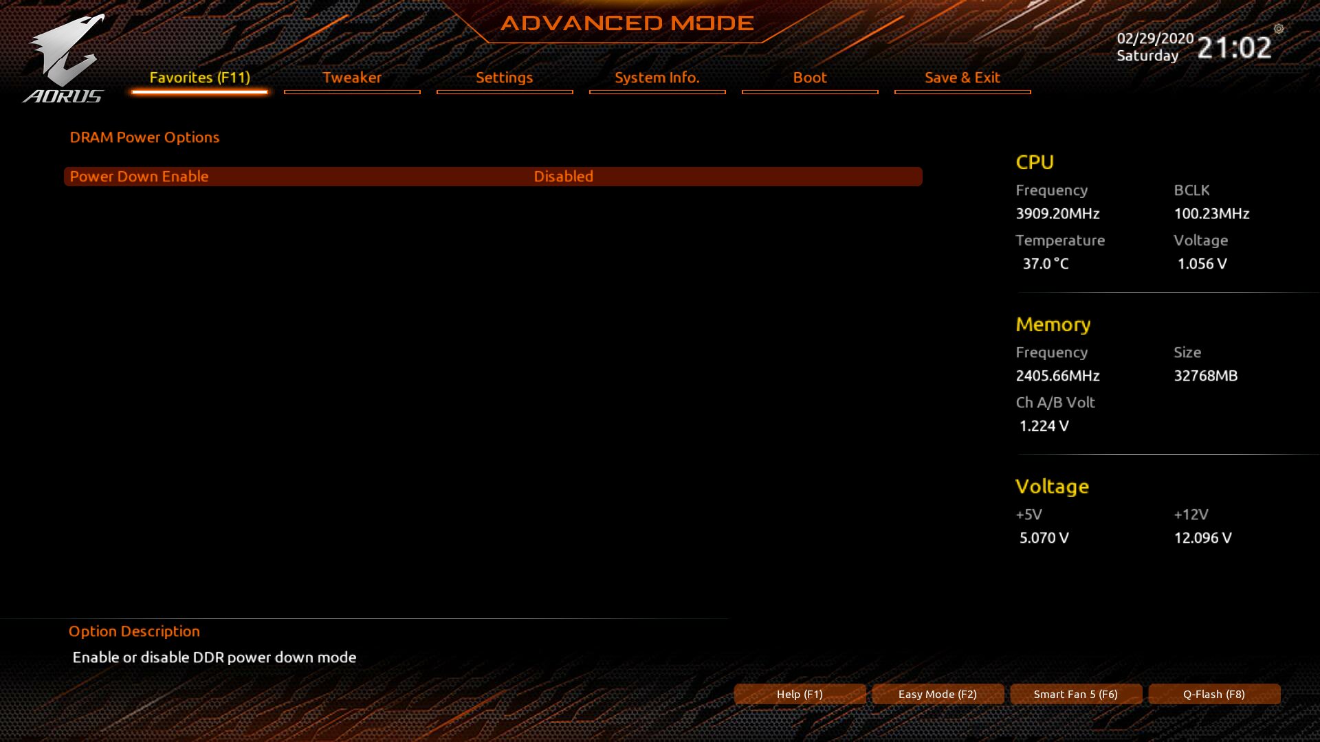

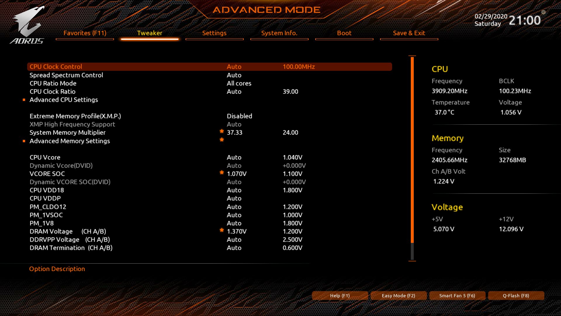

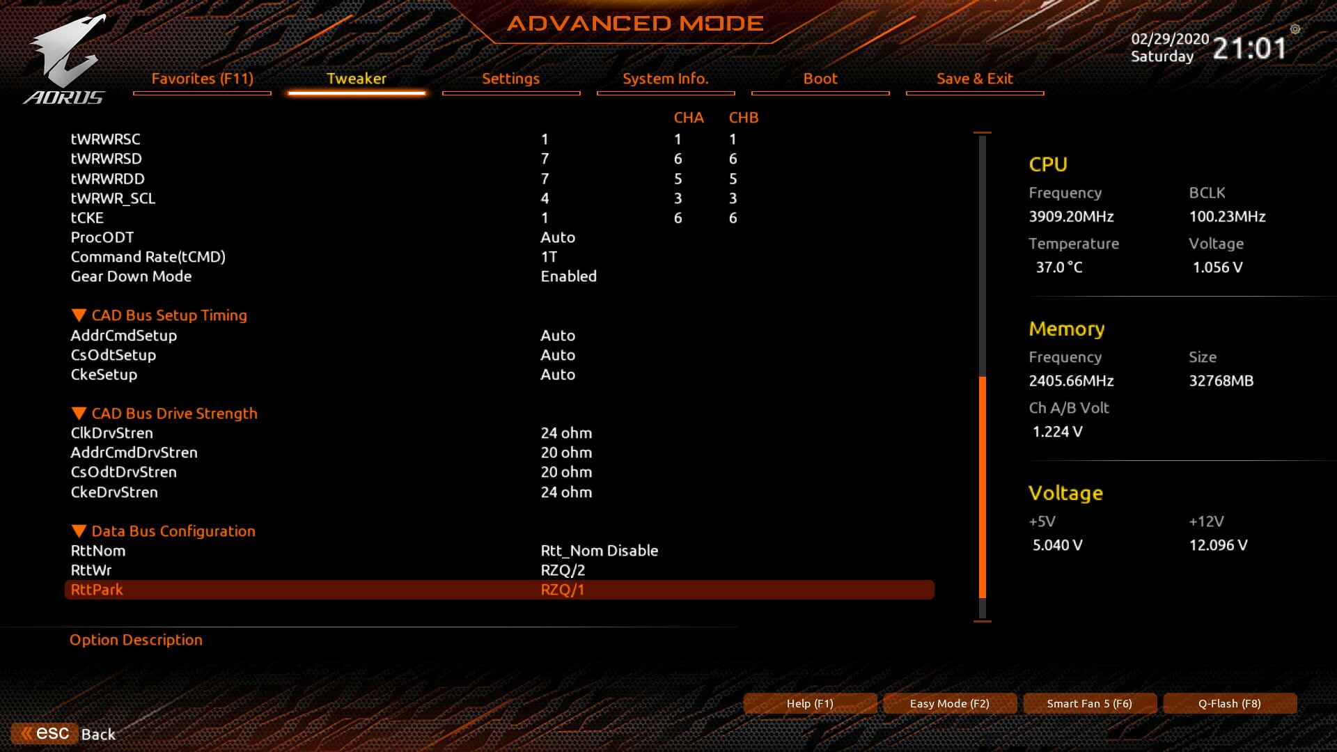

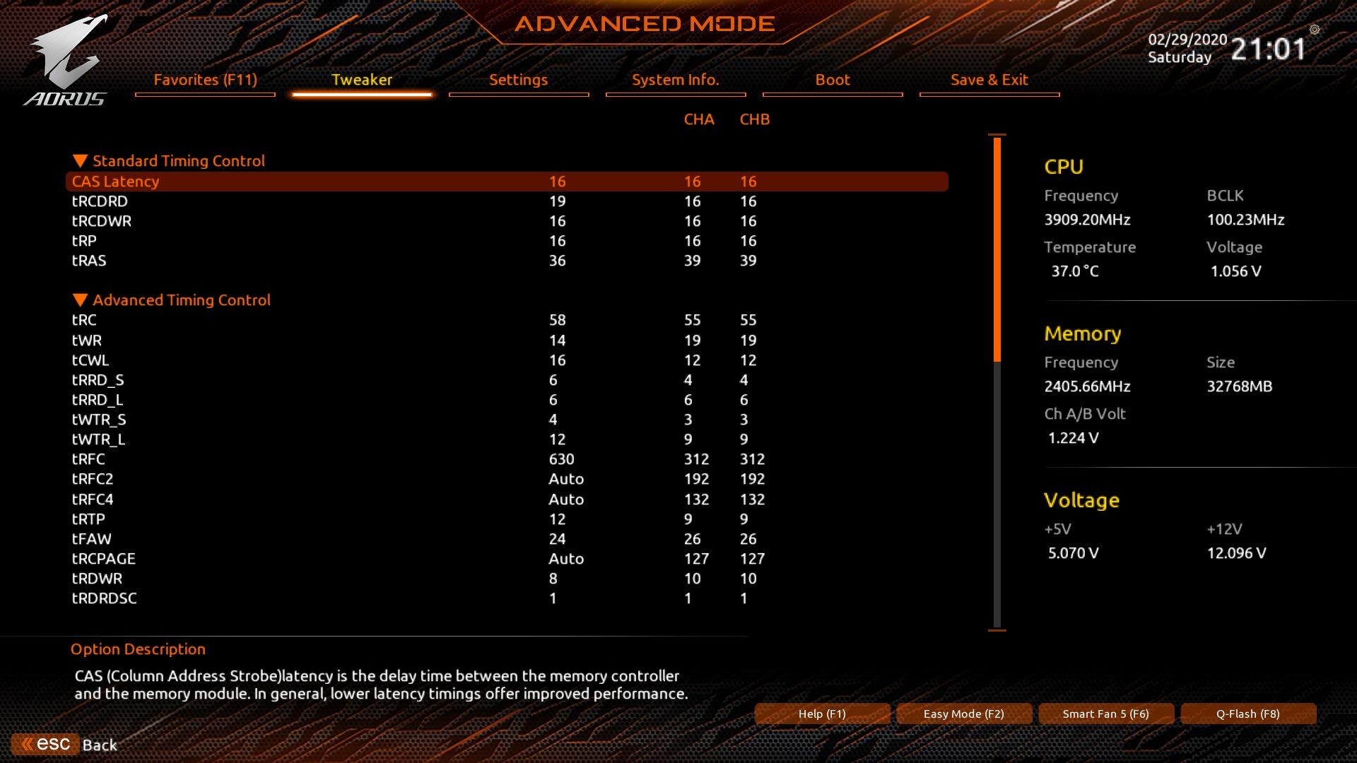

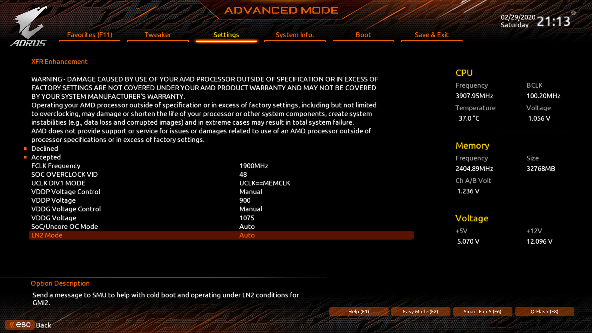

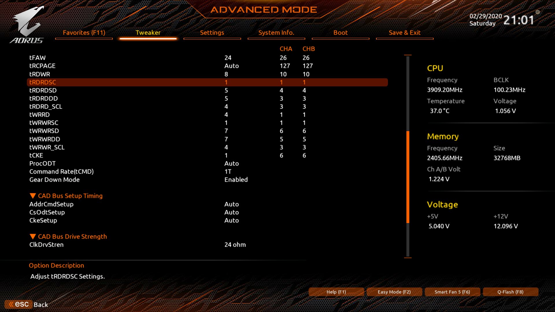

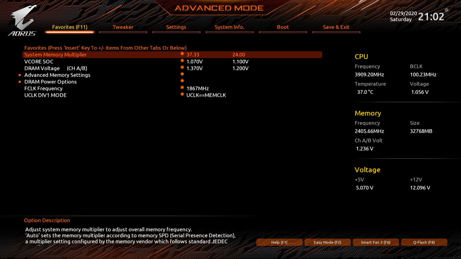

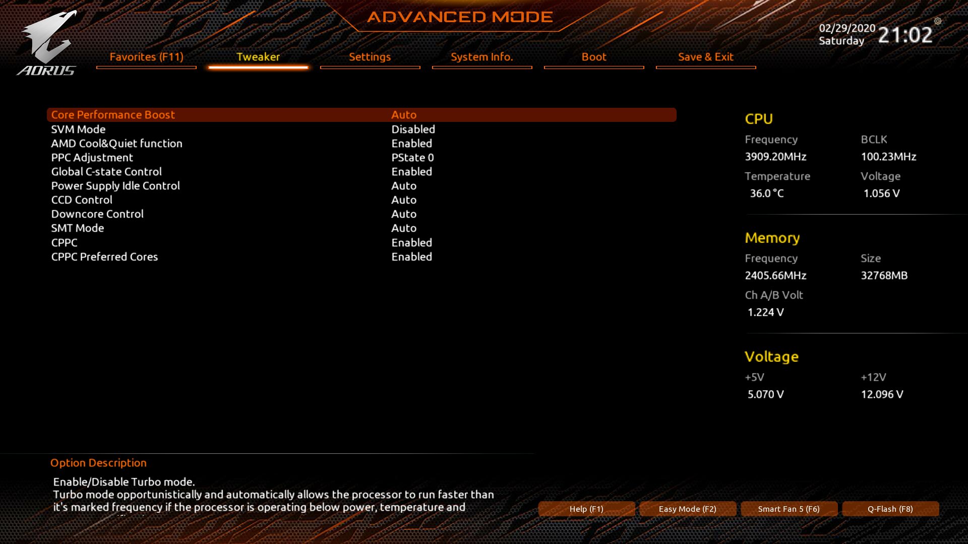

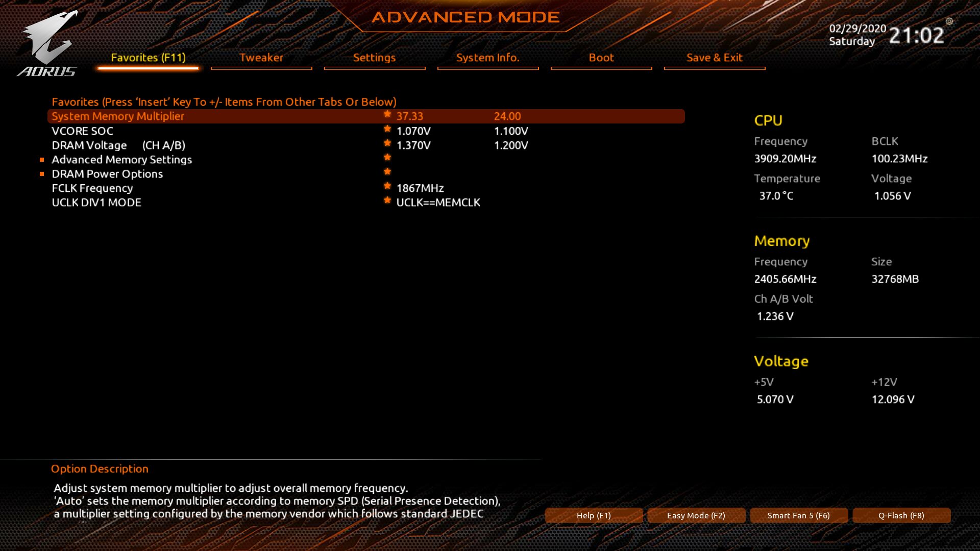

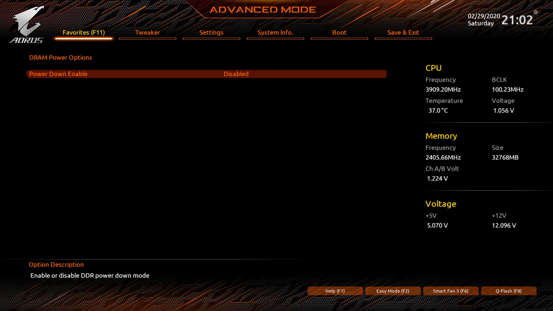

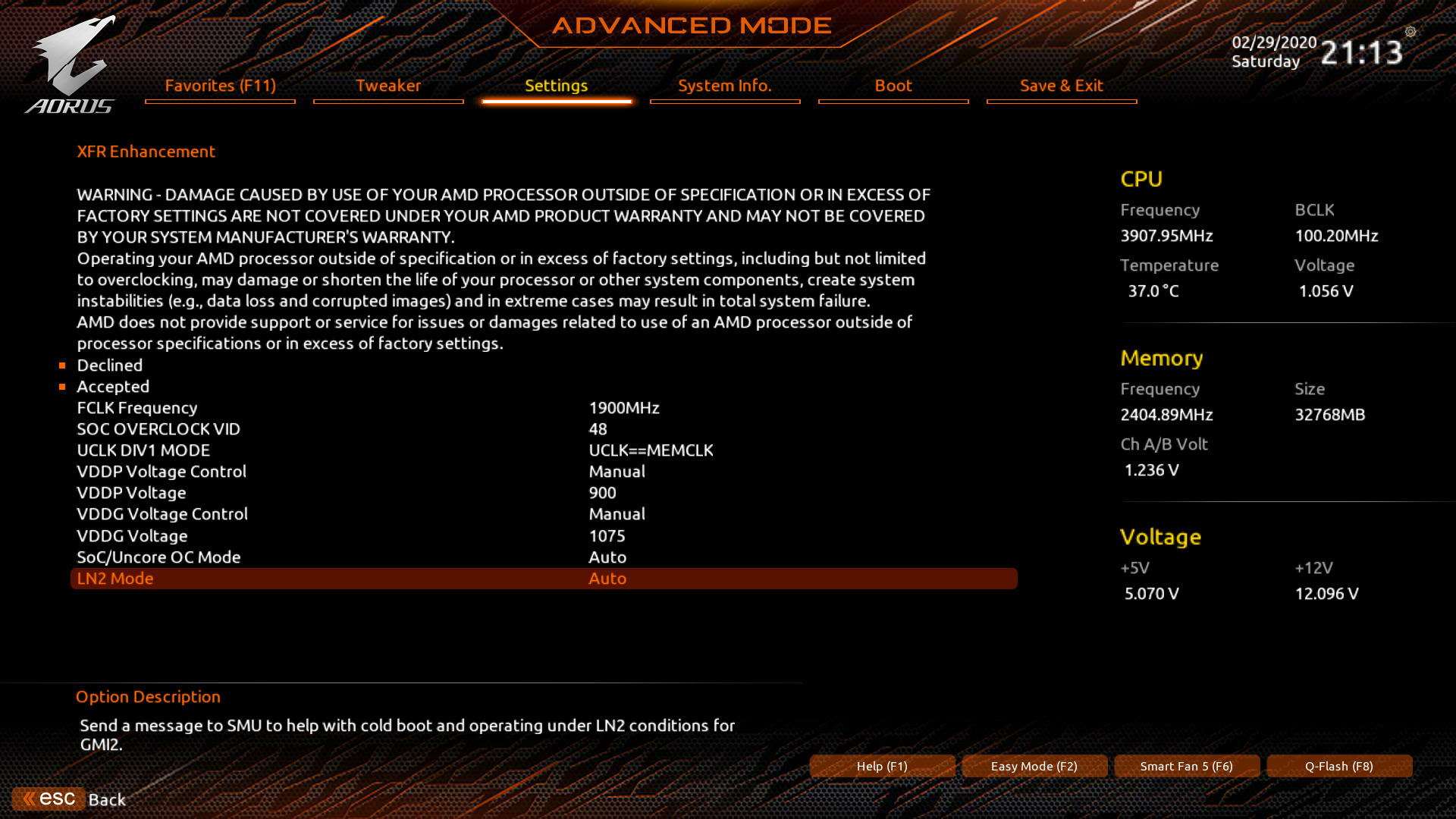

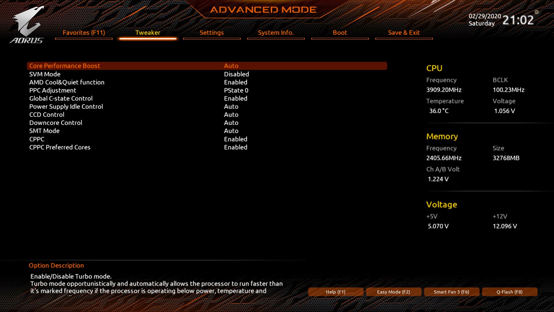

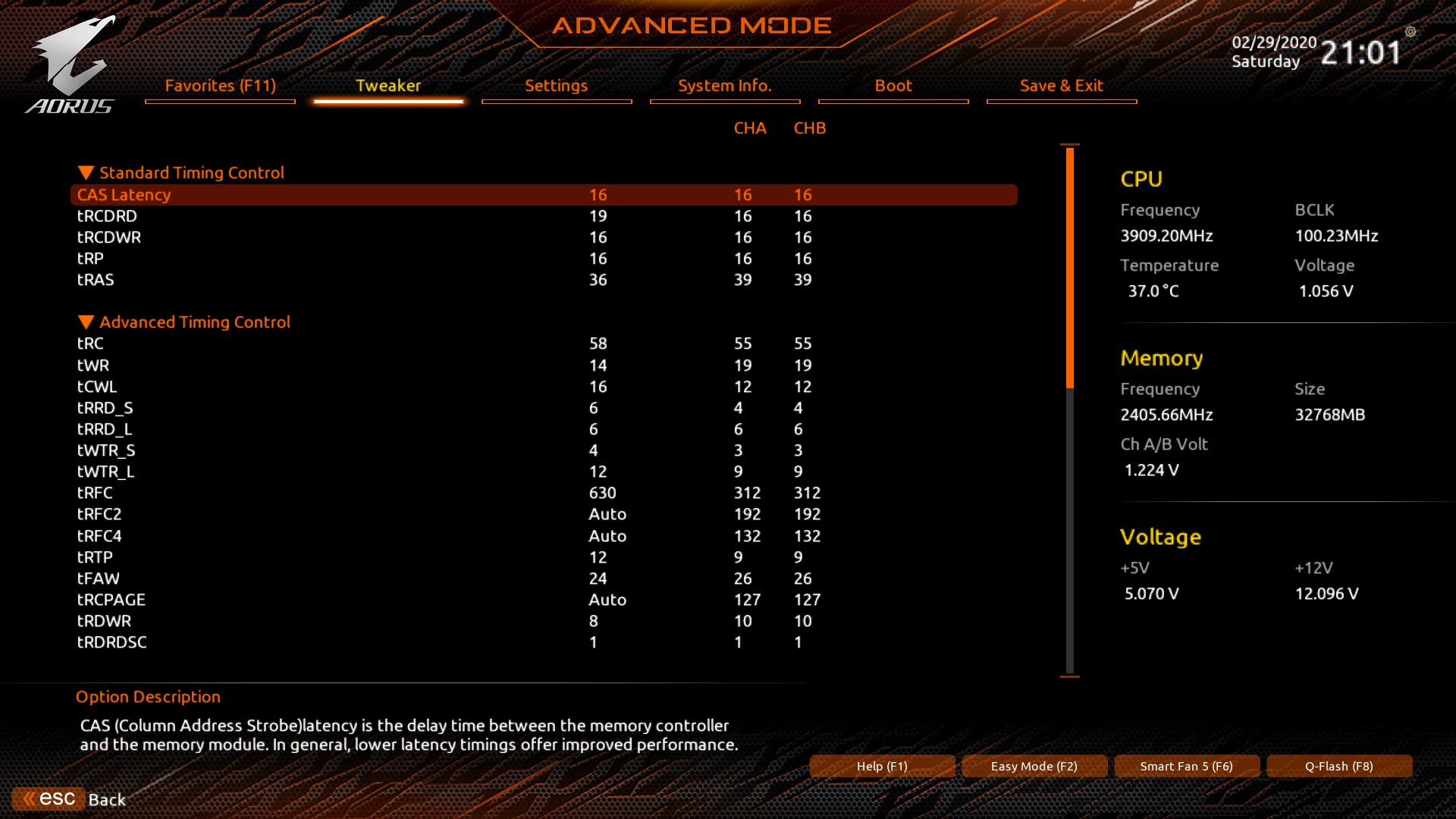

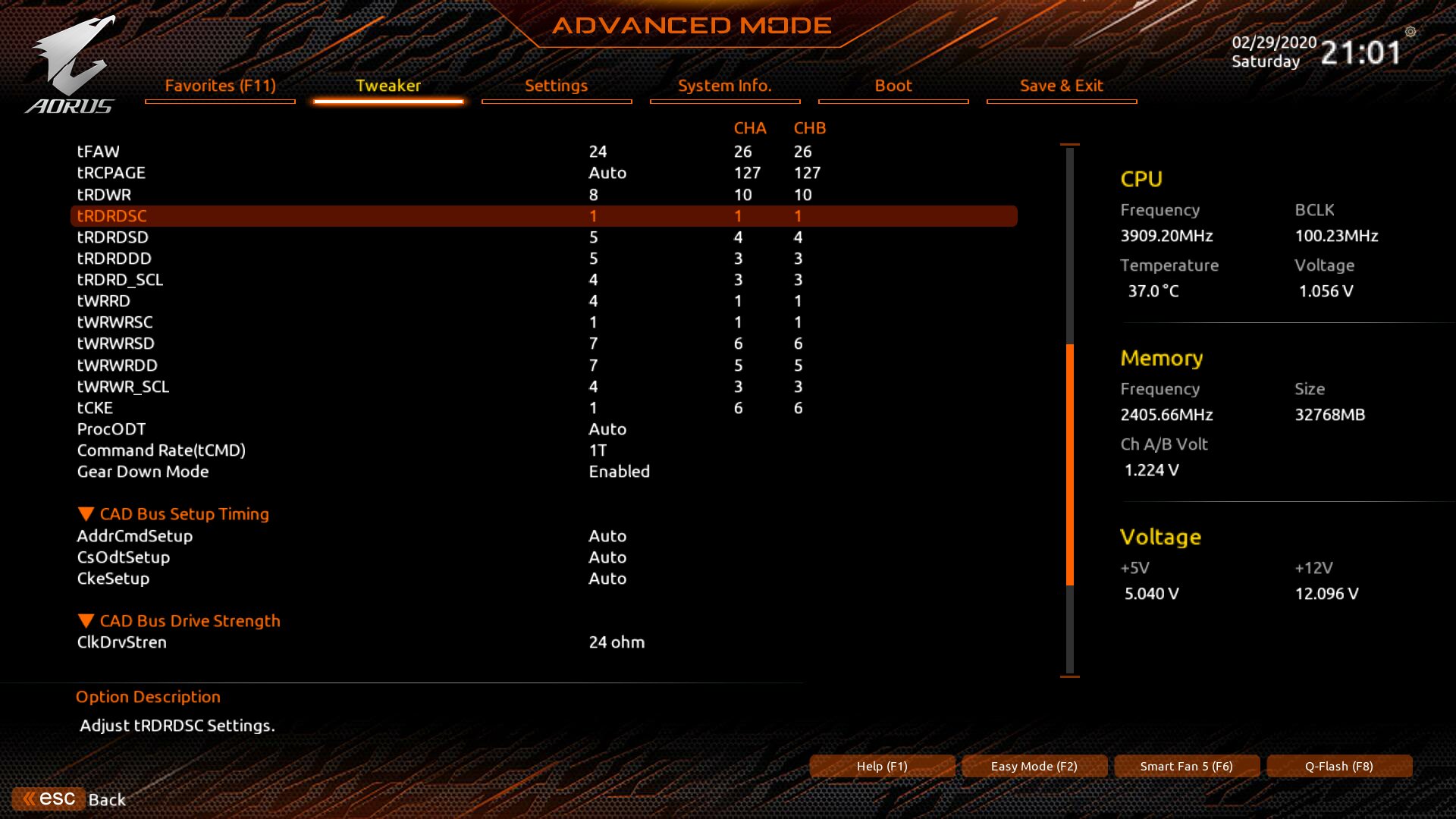

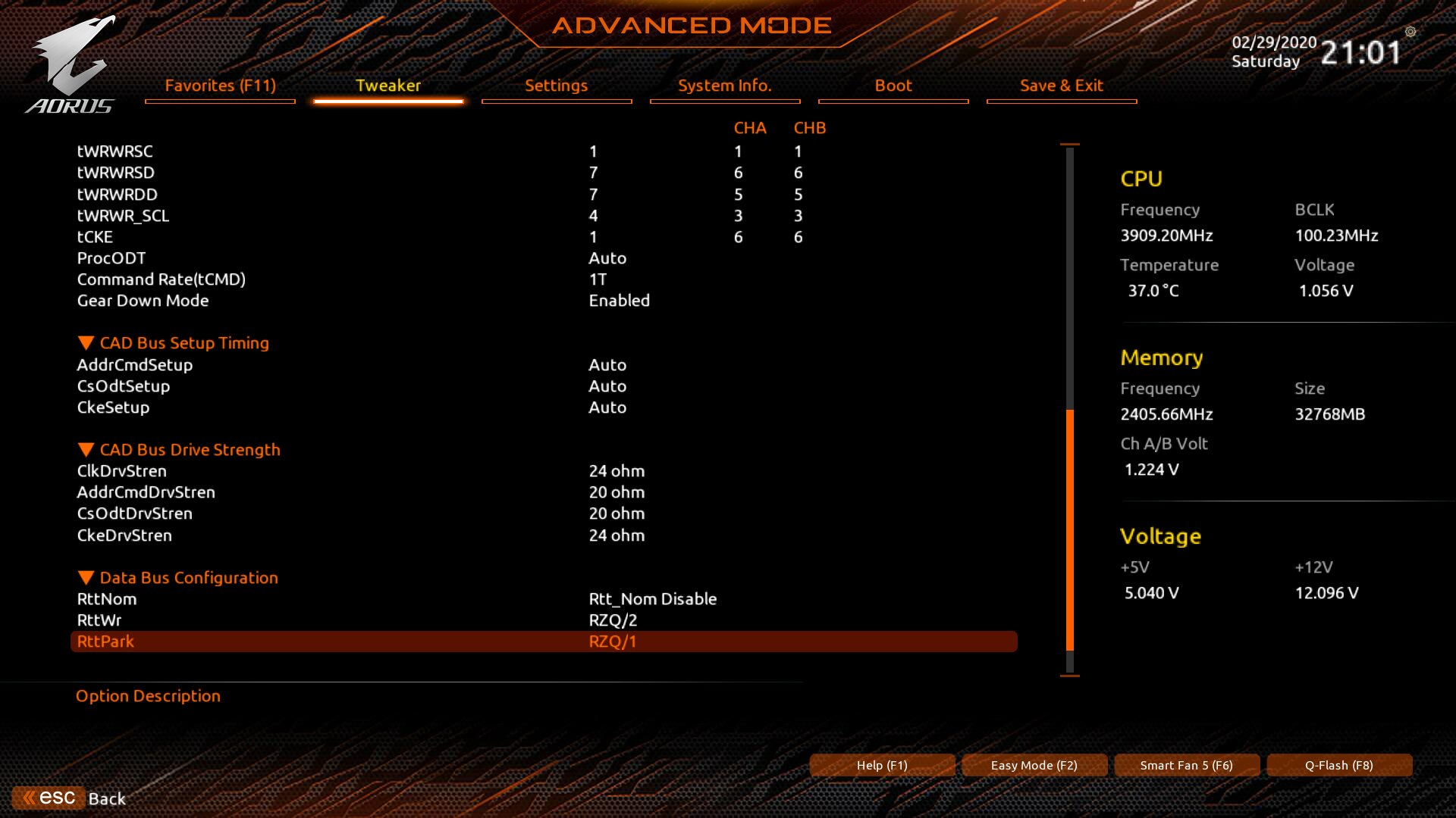

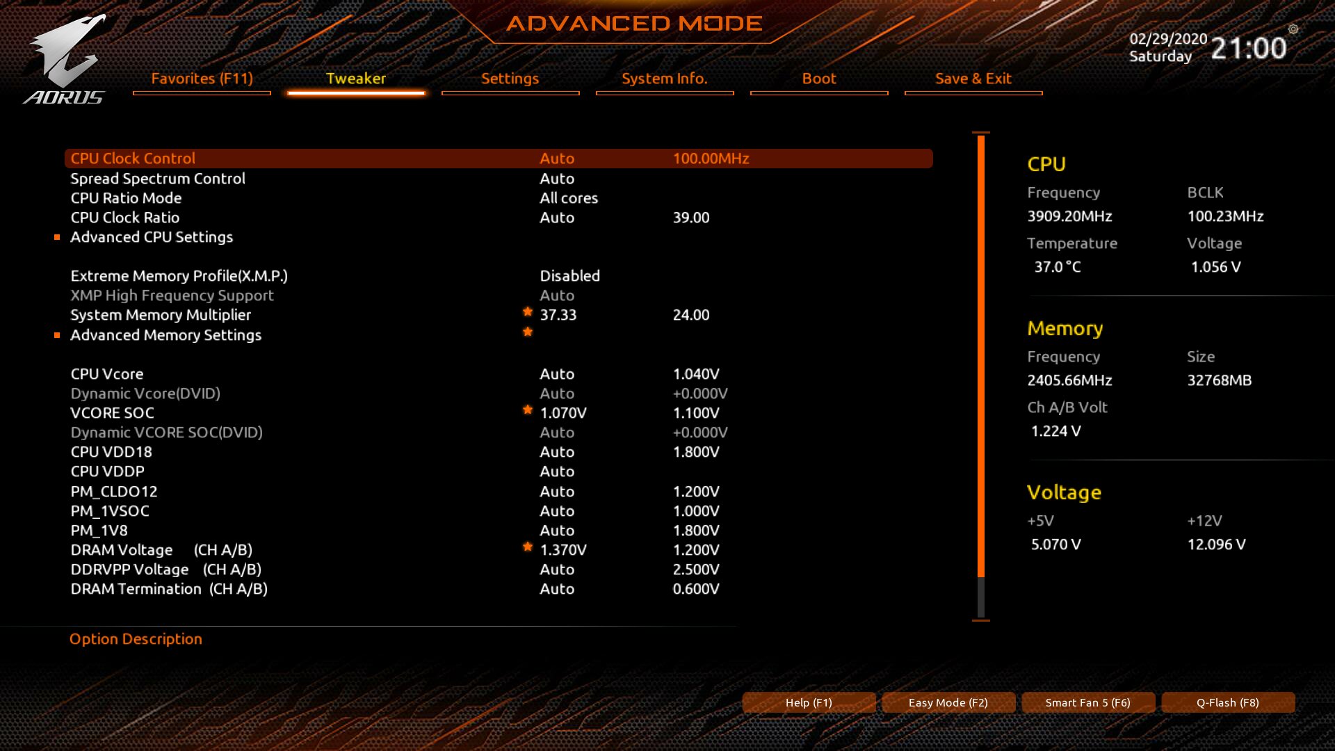

Danke versuche es direkt. Aktuell sieht es bei mir so aus.
Meiik24 schrieb:
Das einzigste was mich ein wenig stört ist, ist die angliegende Spannung von 1,456V auf den Vdimms. Das sollte aber nicht schaden oder? Hwinfo ließt leider keine Temps beim RAM aus. Anscheind haben diese Dimms aus 2013 keine Sensoren verbaut..
Haben viele nicht, auch heute. 1,45v ist noch ok.
Timings poste ich dir gleich welche. ;)

Habe alle durchgetestet. Hat nicht ein mal gebootet..

@Pipicu
Dann mag deine CPU wohl keine 1900 IF, da bist du nicht allein.

ZeroCoolRiddler schrieb:
@Pipicu

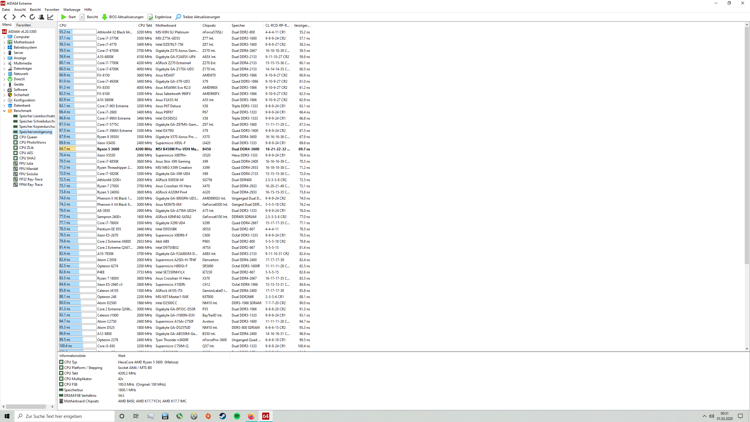

Kann es an meinen Timings liegen oder an falschen Einstellungen im Bios? Habe mal Bilder von BIOS gepostet.
Wenn nicht, was könnte ich an den Timings ändern um 67,3 ns zu reduzieren?

Hab dies ebenso probiert und da gehts mir wohl wie Pipicu, meine CPU mag die 1900MHz leider wohl auch nicht.
Weil es nicht bootete kam mir diese Frage, ob ich das richtig oder falsch mache. :(
Und ja, ich gehe so vor erst 5 Haupt-Timings, dann sukzessive die restlichen in 2er Schritten nachziehen. :)

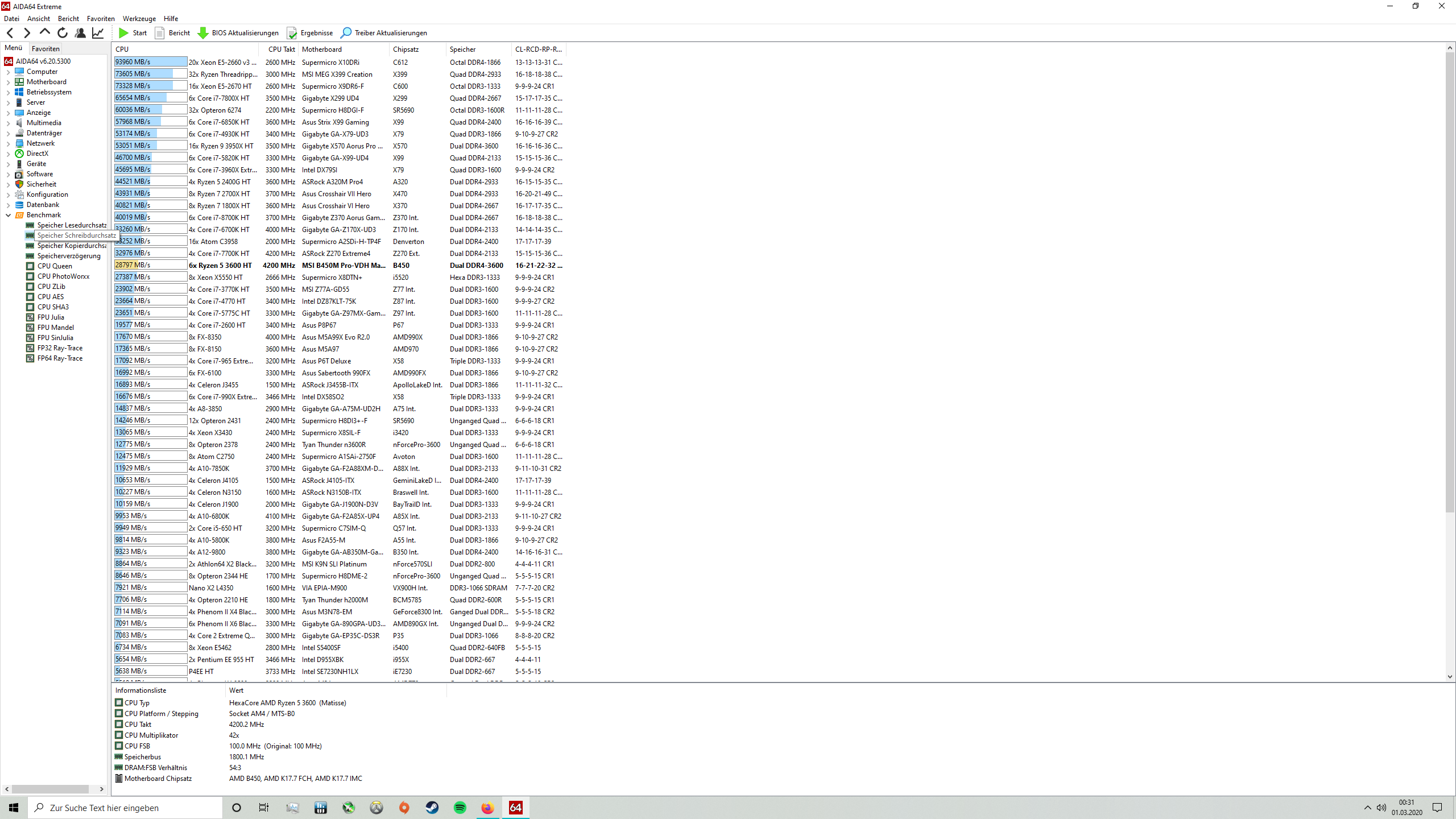

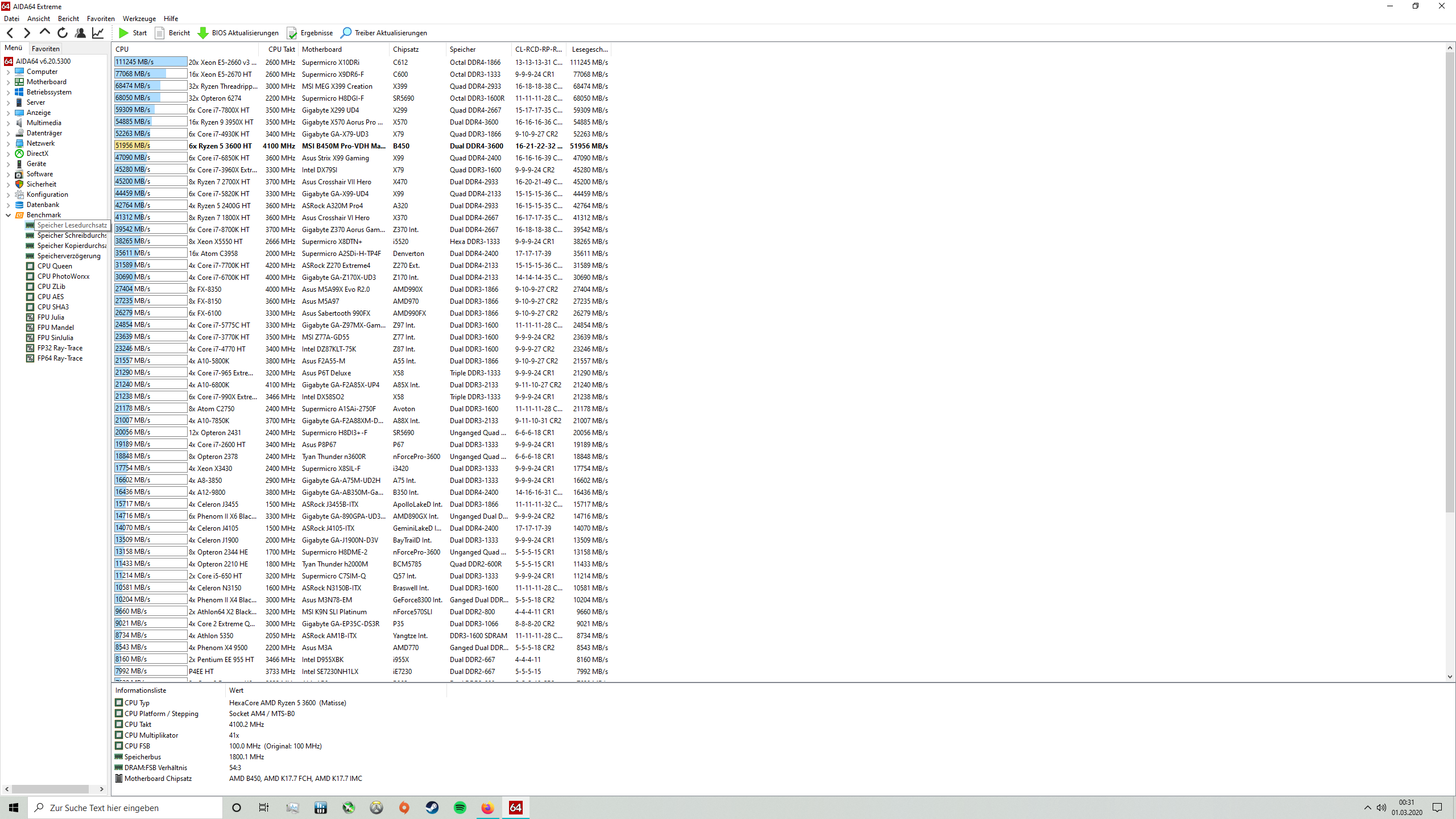

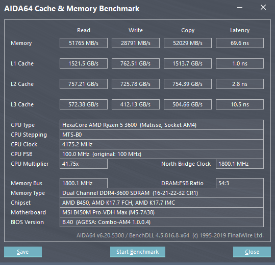

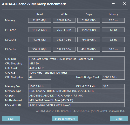

Ich poste hier mal meine Ergebnisse nach den ersten Tests.
Mir erscheint mein write speed schlecht zu sein. Die Werte skalieren zwar normal von 2666 bis 3600 doch irgendwas scheint dort nicht zu stimmen.
Die Nacht über wird memtest laufen. 15k-20k abhänging davon, wie lang ich schlafen werde.

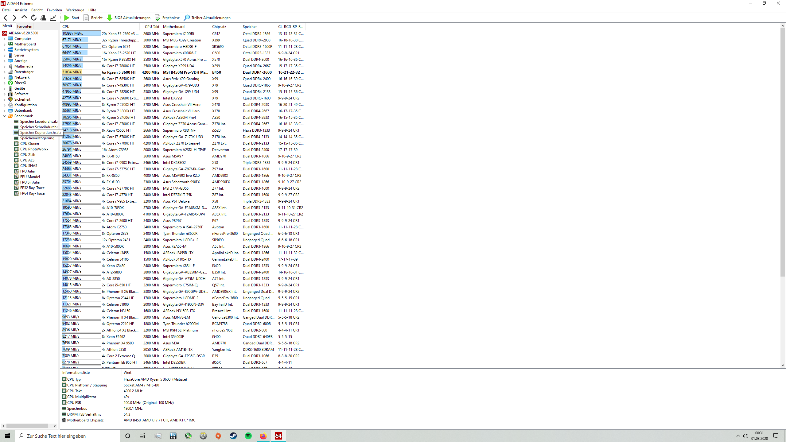

Hier nochmal die Werte vom AIDA Bench einzeln im Vergleich:
Du meinst die 28.792MB/s bei Aida? Völlig normal. CPUs mit 1 CCD (alle unterhalb 3900x) können max 16Byte schreiben pro Zyklus. 1800 x 16 = 28.800MB/s max erreichbar. Das skaliert mit dem FCLK. 1900 x 16 = 30400MB/s.
Sieht insgesamt gut aus und im zu erwartenden Bereich. Wenn das stabil läuft, bist du im Endeffekt fertig. :)
