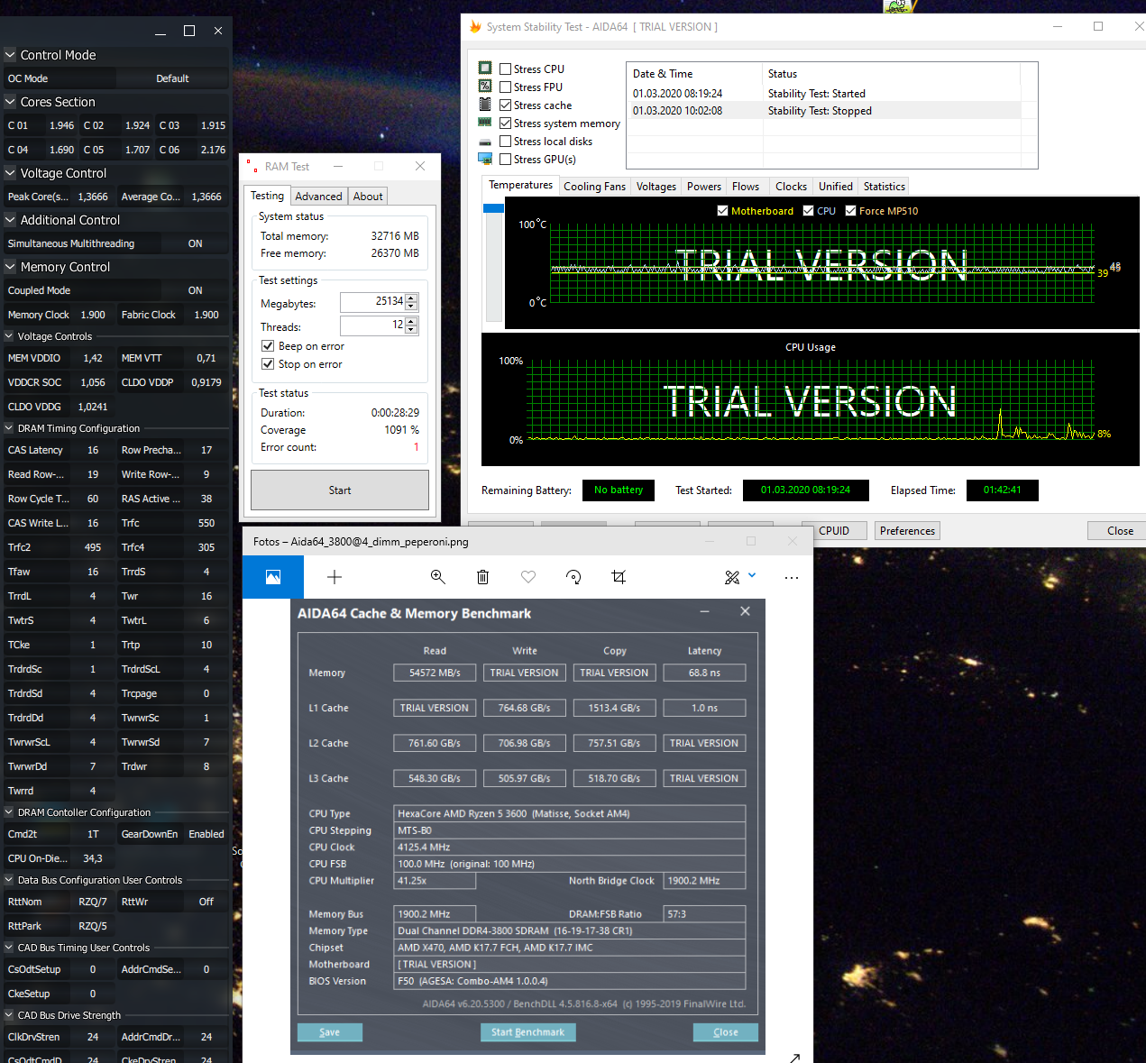

hab aktuell leichtere Freezes zwischen drin mit den aktuellen Einstellungen.
Karhu lief ohne Probleme. Aida hatte ich noch nicht getestet, sollte ich aber definitiv noch laufen lassen.
Ich schiebe demnächst mal noch Bilder von den Bios-Einstellungen nach. Vielleicht muss man da noch etwas anpassen.

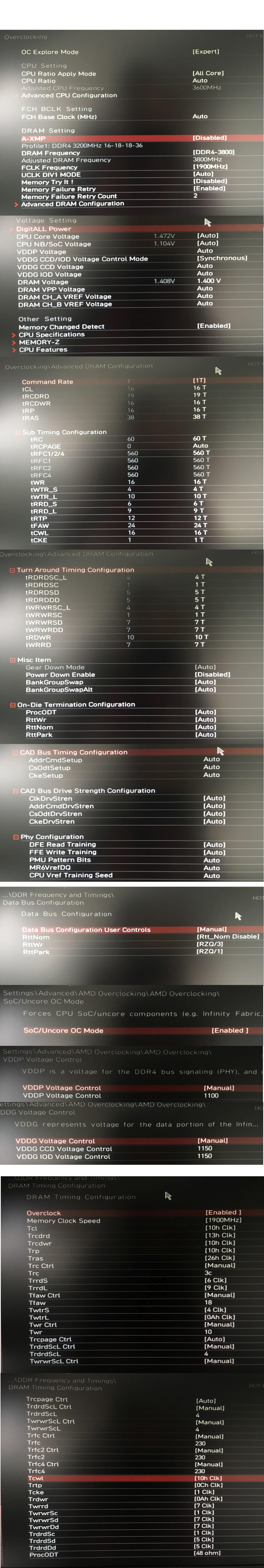

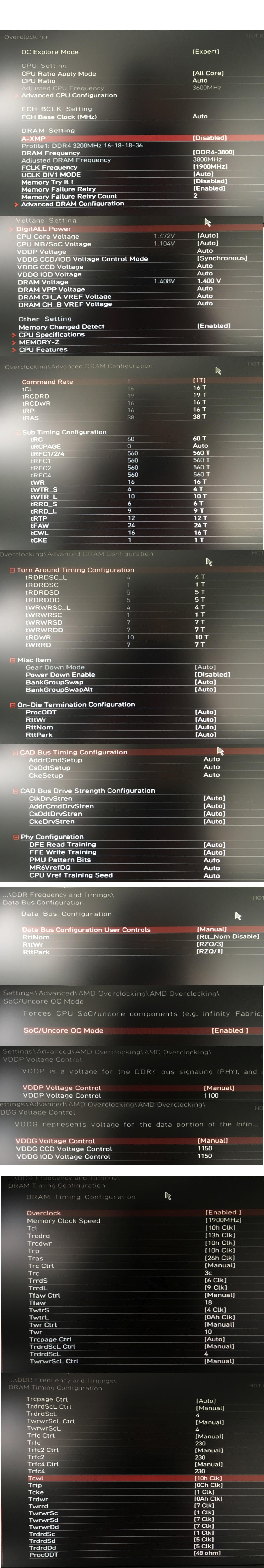

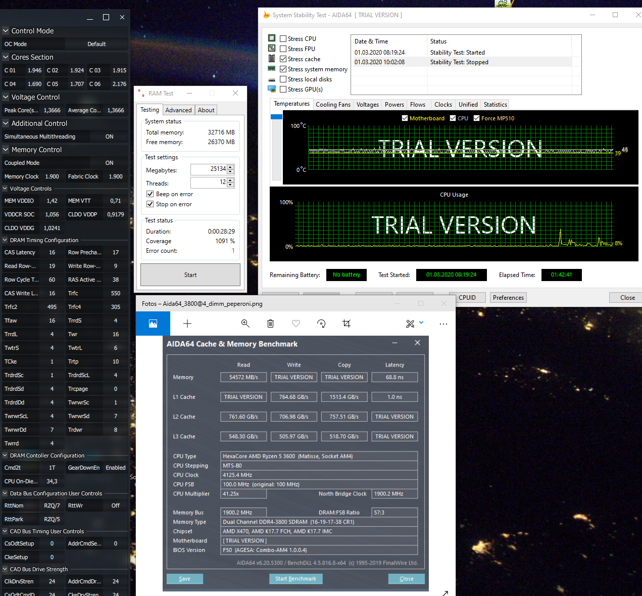

@cm87, Manuel (weiß den User nicht) und @ZeroCoolRiddler : Danke für eure Hilfe im Discord. Habe die verschiedenen Widerstände durchprobiert und bin bei 7/0/5 gelandet. Damit war es mir sogar möglich die vorgeschlagenen scharfen Timings (angepasst auf tRP+1) zum laufen zu bekommen. Habe erst mit 2 Dimm getestet. Kahu lief 13000% ohne Fehler, Aida brach aber nach 3 Stunden ab, woraufhin ich die SoC- Spannung etwas erhöht habe (1,05 V -> 1,06 V).
Habe dann heute morgen die beiden anderen Dimm dazugesteckt. Aida knapp 2 h Fehlerfrei, aber Kahu wirft nun nach ca. 30 min einen Fehler aus. Feintuning eher SoC oder Vdimm?
Hier meine aktuellen Einstellungen:
Weiß eigentlich jemand wo sich beim Gigabyte X470 Gaming 7 die Einstellung für BGS befindet? Soll unter CBS sein, aber finde ich da nicht.

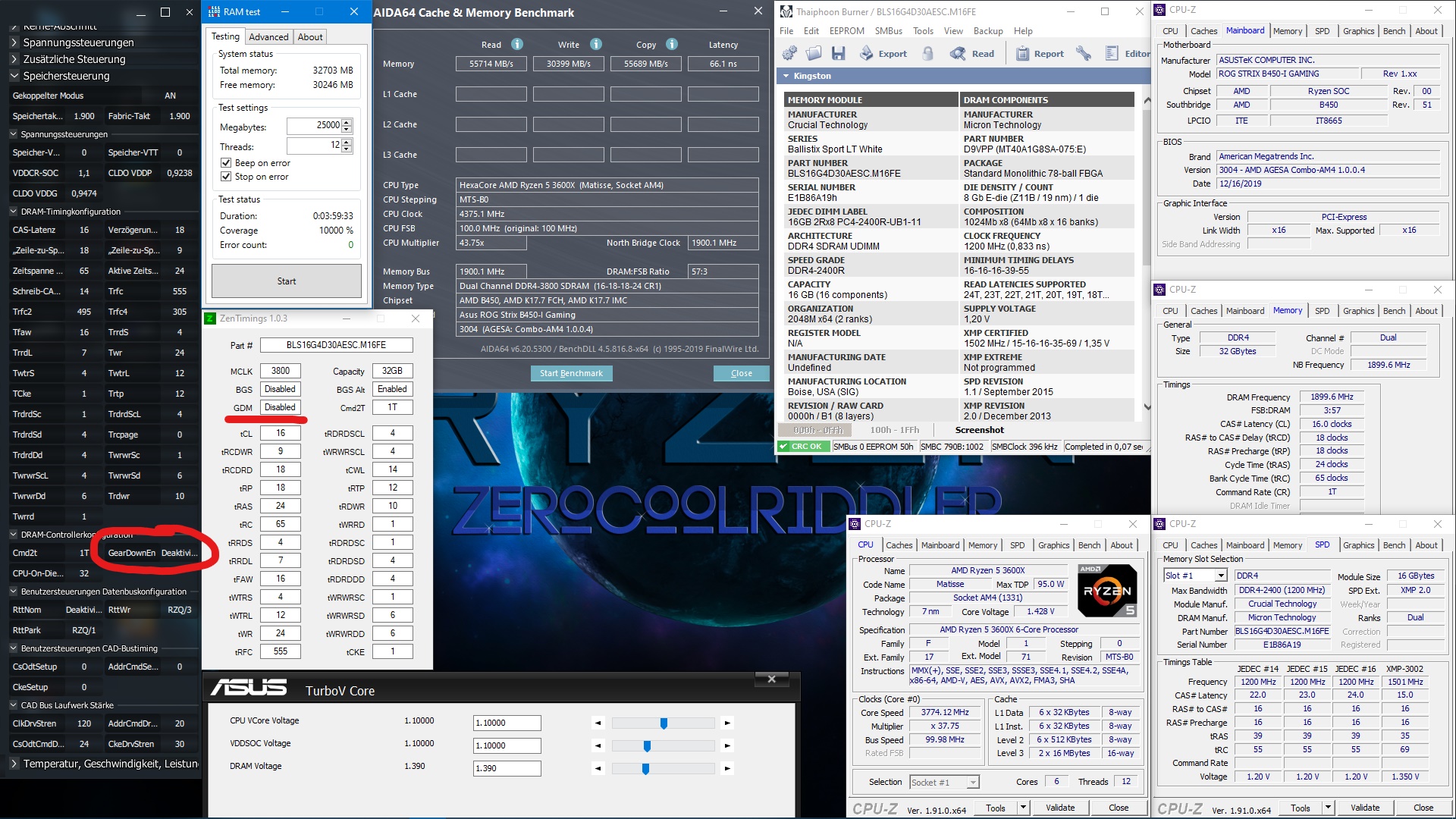

@ZeroCoolRiddler Mir ist gerade was "dramatisch" bei dir aufgefallen:
Wieso ist dein GearDownMode DEAKTIVIERT?
Ist diese Einstellung mehr ein "Stabilitäts-auf-Kosten-von-Performance"-Ding?
- Okt. 2006
- 7.421
Das ist schon Absicht.
GDM off ist zwar einiges schwerer, aber auch leicht bessere Performance.
Durchsatz bei Karhu waren 173,9MB/s mit GDM off, 168MB/s mit GDM on.
Schau mal auf die Zeit die Karhu gebraucht hat.

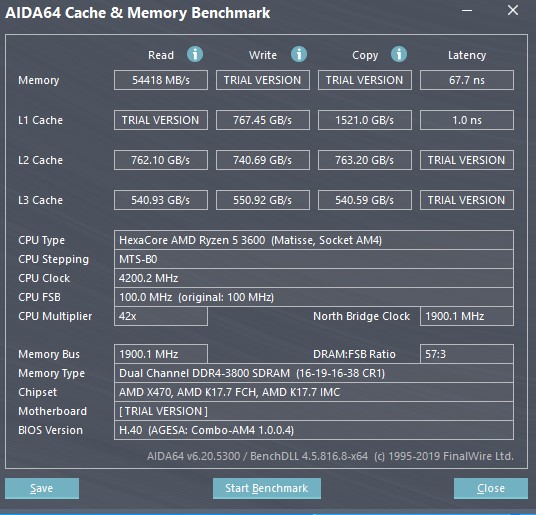

Vorab vielen vielen Dank an ZeroCoolRiddler und SV3N und alle anderen Beteiligten für die ganzen Infos.
Ich hatte anfangs ziemlich Probleme den RAM über 3600 MHz zu betreiben. Mit den Werten aus dem DRAM Colculator kam ich gar nicht weiter. Alles über 3600 MHz bootete nicht mehr. Ich bin aber auch Anfänger ;-)
Ich habe dann erstmal mit dem FCLK rumprobiert und den RAM außen vor gelassen und konnte bis maximal 1933 booten.
Hab dann den FCLK auf 1900 gesetzt und den RAM auf 3800 mit den scharfen Timings von ZeroCoolRiddler.
Boot hat dann direkt funktioniert. Karhu hab ich bis 9300% ohne Fehler laufen lassen. Im Bios habe ich ansonsten recht wenig eingestellt.
Scheinbar kann man im Bios teilweise die gleichen Punkte im OC Menü und aber auch im Settings, Advanced, DRAM Frequency and Timings Menü einstellen. Das verwirrt mich etwas. Insbesondere die DRAM Timing Configuration die man unter Settings, Advanced,... findet (Letzter Abschnitt in meinem Screenshot) sagen mir nicht viel. Ich habe alle Werte im OC Menü eingestellt.
Was meint Ihr sind meine Werte so erstmal und auch für Dauerbetrieb ok und an welcher Stelle kann mann ggf. noch etwas mehr rausholen?
