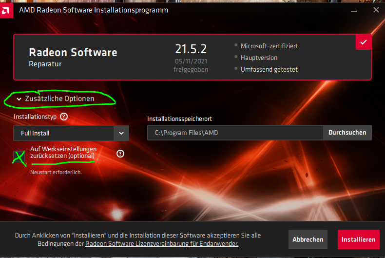

Wenn man bei der Installation der AMD Grafikkarten Treiber das Häkchen setzt:
"Auf Werkseinstellung zurücksetzen", dann ist alles weg nach dem Neustart der hier
gemacht wird. Hier muss man nach dem Neustart die Treiber Installation nochmals starten,
aber nicht mehr dieses Häkchen dann setzen.
Es empfiehlt sich, das auch so zu machen,
so dass der vorherige Treiber (Radeon Software) erst deinstalliert wird.
Reaktionen: MkRapid und Gambino
Also ich hab da keinen Haken gesetzt gehabt soweit ich das noch in Erinnerung habe. Also soll ich erstmal die alte AMD Software deinstallieren und dann komplett neu installieren?
