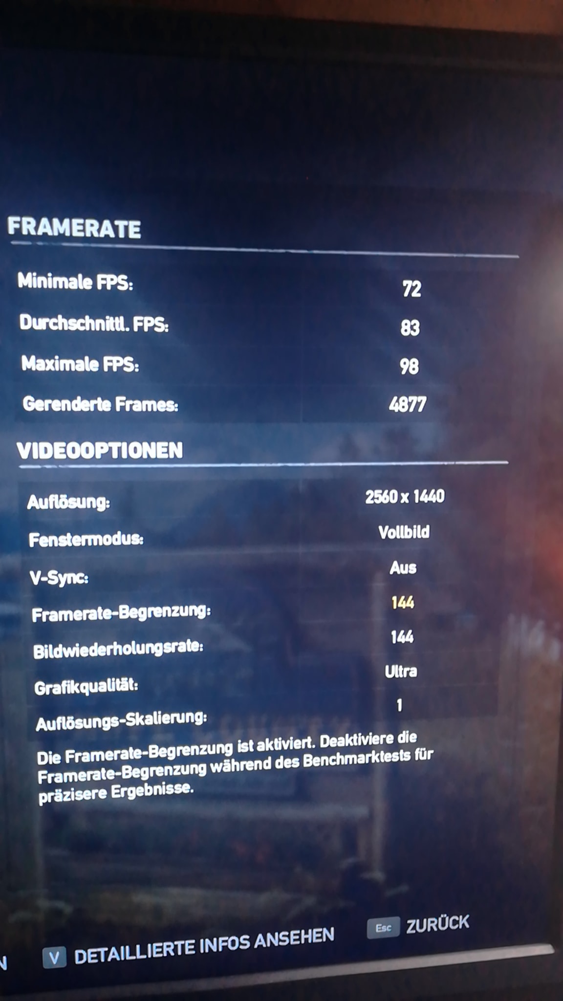

Also wie gesagt habe Treiber komplett mit DDD runterschmissen und neuen Treiber drauf. Und wie vorher läuft Wattman auf "Ausgewogen", aber vllt wurden die Profile von AMD neu eingestellt, ich selber habe nichts Manuell geändert. Aber im Far Cry 5 Benchmark sind auch ein paar FPS weniger dafür. Vorher wenn ich auf Wattman auf Turbo eingestellt hatte, ging die Karte bis 300Watt hoch und Lüfter werden laut, jetzt nur noch bis 255Watt im Turbo Modus, Lüfter sind aber weiterhin laut.
Far Cry 5 Benchmark:
Alter Treiber: 4777 Gerenderte Frames
Neuer Treiber: 4457 Gerenderte Frames
Aber ich glaube den Fehler gefunden zu haben, GPU Takt läuft auch nicht mehr mit 1550mhz+- sondern nur noch mit 1412mhz.
Finde ich jetzt nicht weiter schlimm, mich hatte es halt nur gewundert. :D:freak:

Also habe die Karte vorher immer mit Standart BIOS laufen gehabt, und jetzt im OC Modus da sind die Werte wieder wie früher (hatte aber ganze zeit Standart Bios genutzt) naja auch egal eigentlich.
Habe jetzt mit dem OC Bios Undervolting genutzt und etwas rausholen können.
Far Cry 5 Benchmark​

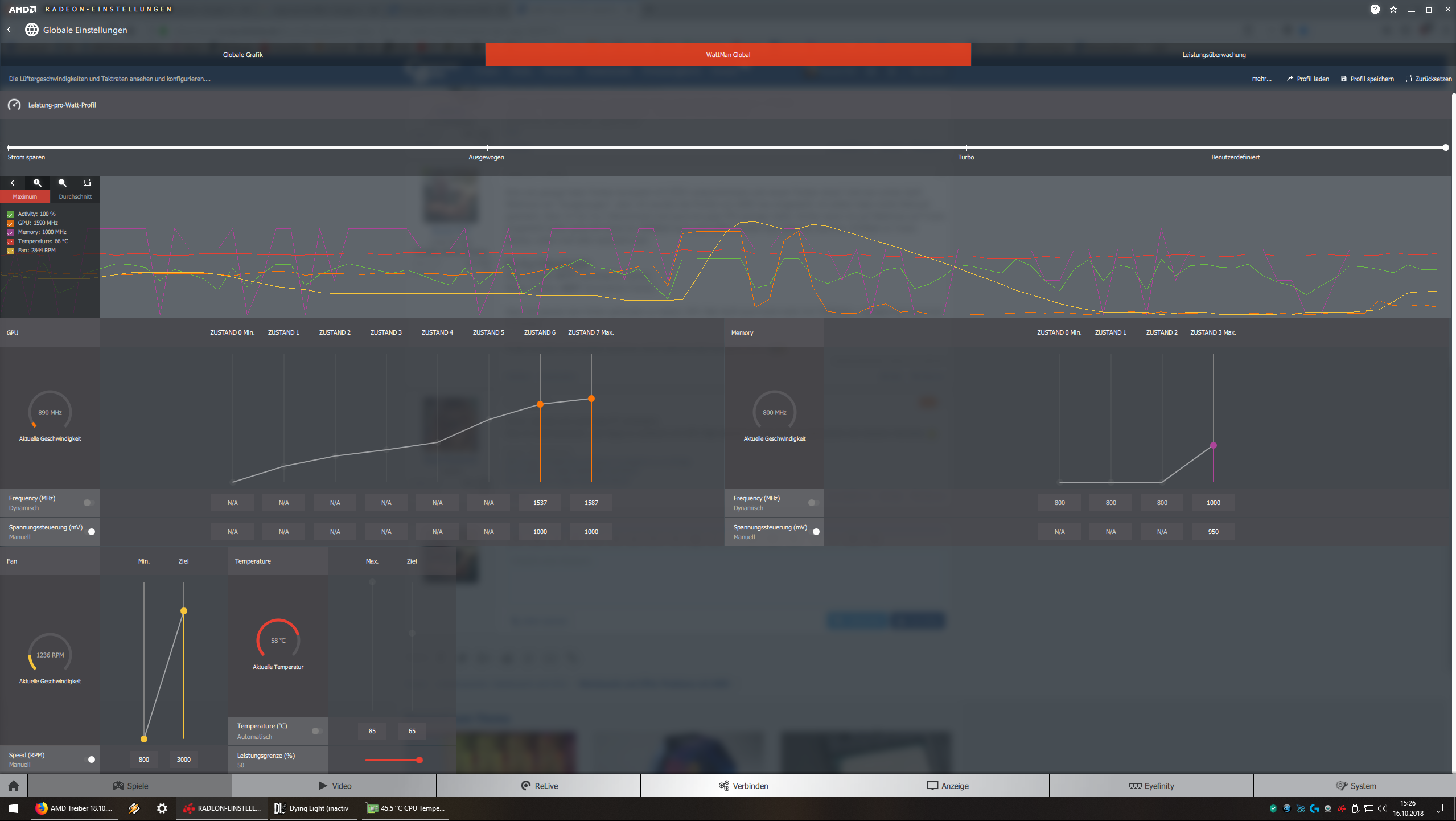

Das Problem ist einfach nur nach PC Neustart sind die standart Werte wieder aktiv in Wattman und läuft wesentlich langsamer..ist das ein BUG?? Muss immer selber das Profil neu laden
Bei mir vergisst der Treiber ab und zu das undervolting Profil...dann verbraucht die Karte wieder wie balanced.
Auch passt es der Karte nicht, wenn ich Werte außerhalb ihrer unsichtbaren Grenzen eintrage.
Unter 1050mV werden z.B. keine Spannungen umgesetzt.....
Und balanced ist nicht das gleiche wie benutzerdefiniert ohne Änderungen...
Alles etwas komisch;)
ja habe ich auch schon festgestellt. Werte ändern sich immer wieder je nach BIOS trotz gleichen custom Einstellungen, merkwürdig alles.. habe aber jetzt Standart Bios (mittlerer Schalter) und Wattman zurück gesetzt und jetzt läuft die graka mit dem Takt wie Sie soll bei 220 Watt, da mit bin ich zufrieden :)
