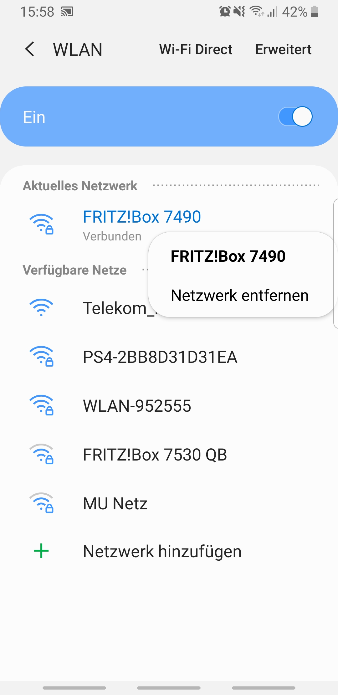

Hallo Leute,
ich besitze ein Samsung Galaxy S9 mit dem neuesten Android Betriebssystem (9.0 Pie), dennoch habe ich das Problem meine IP Adresse zu ändern.

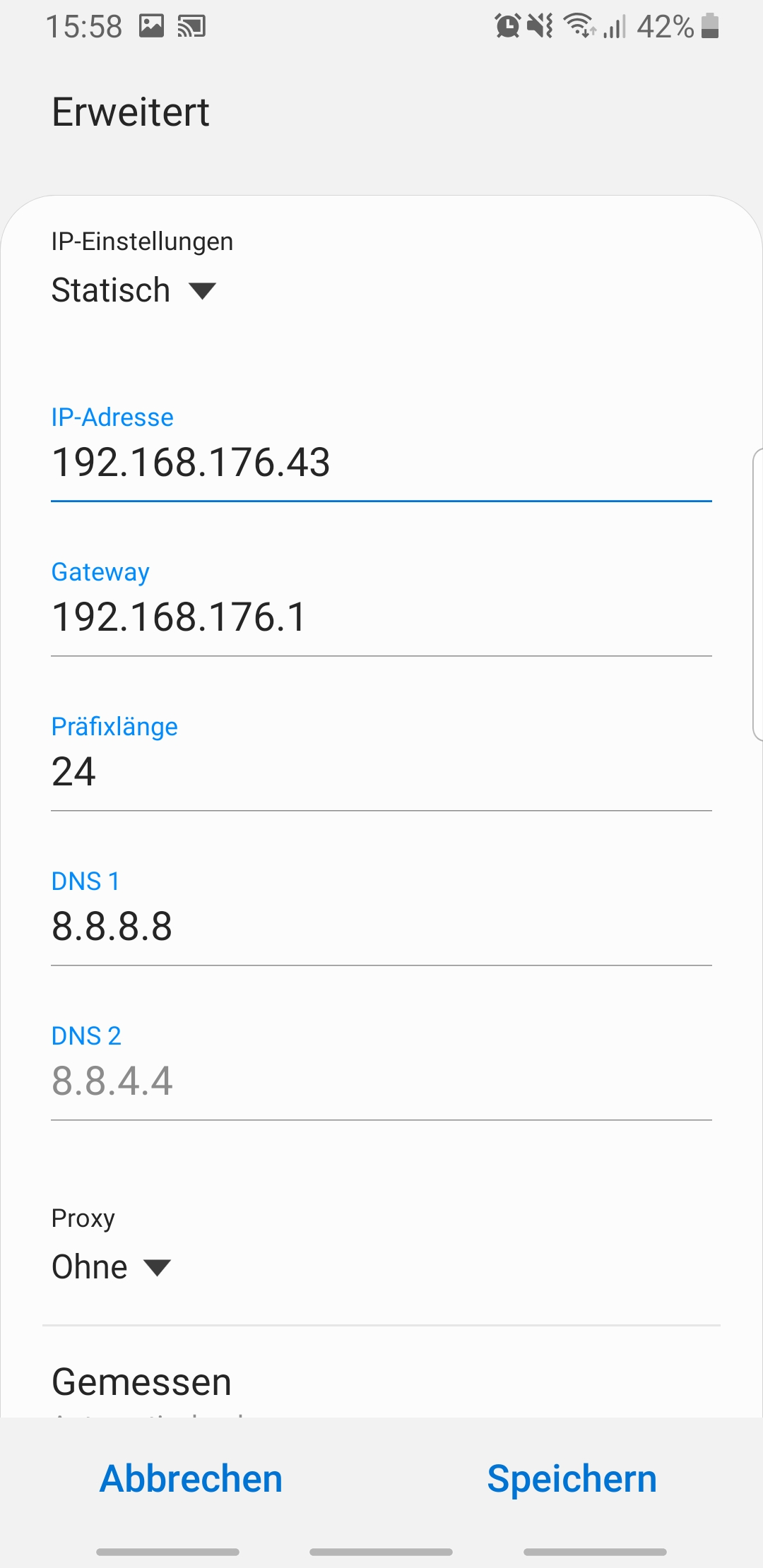

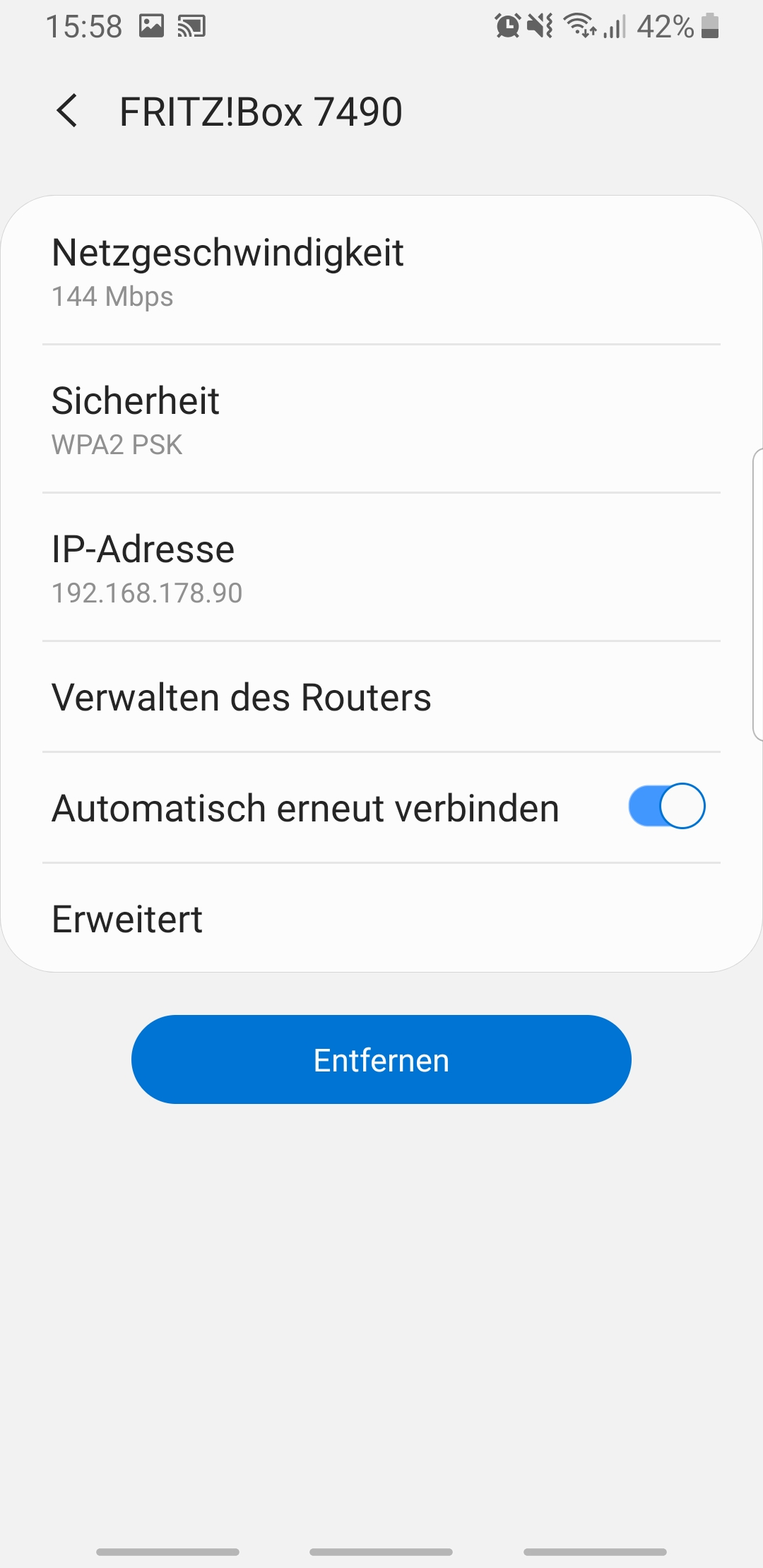

Ich gehe auf Wlan->FritzBox7490->erweitert->dann von statisch auf DHCP, nun kann ich meine Ip ändern so scheint es, nix da. (Siehe Anhang) Wenn ich dann 192.168.178.43 eingebe und auf speichern drücke passiert NICHTS! Mache ich was falsch? Bei Android 8.0 hat es einwandfrei geklappt :(
Sind aber noch mehrere Bilder im Anhang die alles genauer erläutern.
Kommt dazu noch ein Update bzw ein Fix?
Ich freue mich auf jede Antwort und danke schon im vorraus.
Herzliche Grüße

Du must auch bei DNS2 die Werte eingeben, auch wenn da scheinbar 8.8.4.4 schon vorgegeben ist.
Bild 1 haste ja schon auf Statisch stehen, kontrolliere auch nochmal ob du die IP richtig eingegeben hast,
Weil im Text redeste von .178.43 und eingestellt hast aber .176.43

Habe es gerade ausprobiert:
Von DHCP -> Statisch dann 192.168.178.43 umgestellt und dann DNS auf 8.8.8.8 und 8.8.4.4 danach wieder auf Speichern. Vorsichtshalber habe ich mal Wlan an und wieder aus aber es tut sich nichts :( bleibt auf 192.168.178.90
Dann werfe das Teil doch mal aus der Fritzbox raus, danach kannst Du neu verbinden lassen und in der Box notfalls die IP anpassen.
