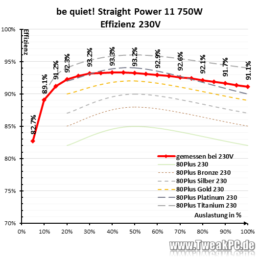

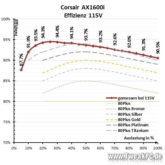

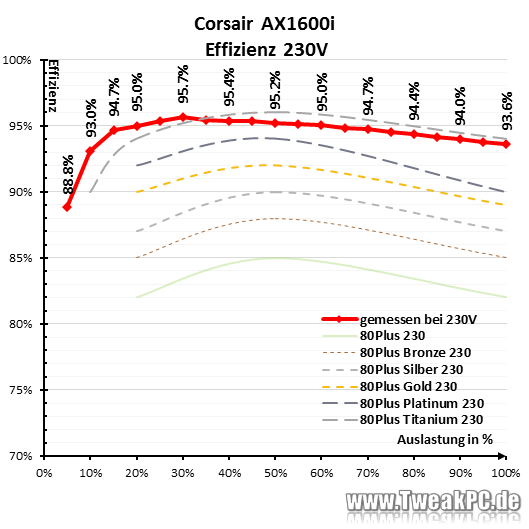

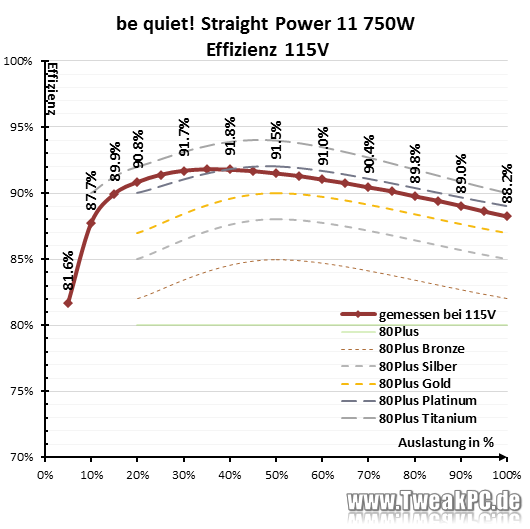

@MarcFroster: Weil 80 Plus Netzteile ihren Sweetspot bei 50% Last haben. Mit 80 Plus Gold-Zertifizierung sind das also mindestens 92% Wirkungsgrad bei 50%. Früher war das durchaus anders (und bei Chinaböllern heutzutage natürlich auch)
Nein, 80+ Testet nur bei 20, 50 und 100% daher kommt diese unsinnige Aussage und hält sich seitdem auch sehr penetrant, diese ist aber einfach falsch
Bei vielen Netzteilen ist ab bestimmten Mindestlast der Wirkungsgrad beinahe konstant
bei 115V wo die meisten 80+ Zertifikate bestimmt werden, ups nix 50%
Krassestes Beispiel BQ SP9
Eine Effizienz von mehr als 90% bei einem Computernetzteil ist schlichtweg hervorragend, auch es andere Netzteile mit einer Effizienz von 91% gibt. In Relation zum Gesamtmarkt der Netzteile ist das Ergebnis hervorragend und in den oberen 5% zu finden. Das jetzt abzuwerten wäre, als wenn ich eine GTX 1080 Ti abwerte, weil das Custom Design nur mit 1870Mhz läuft anstatt mit 1890Mhz und die Konkurrenz dadurch 0,5% mehr Leistung hat.
Immer diese unpassenden Beispiele ich betreibe meine Netzteile im Deutschen 230V Stromnetz !
frankkl
Immer die User die vorschnell urteilen, hast du die Bilder überhaupt angeklickt, wahrscheinlich nicht den ersten beiden Diagramme sind 230V
Da sind auch Diagramme für 230V und da der Großteil der 80+ Zertifikate bei 115V bestimmt wird, vollständigkeitshalber auch 115V
Da seine Aussage auf 80+ basiert, extra beide gepostet, weil es einen Unterschied gibt bei Unterschiedlichen Eingangsspannugen und damit keiner sagen kann " Das sind 230V Diagramme aber 80+ wird bei 115V"
