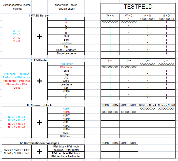

AW: Übersicht Anti-Ghosting bei Tastaturen [Sammelthread]
Tastatur: Microsoft Arc
Preis: ~35 € mit Versand
Technik: Funk (2,4 GHz)
Anschluss: USB 2.0
sbhzwp3cylqf-png.207960
Wie ihr seht, hat die Arc-Tastatur keinen Nummernblock und die Cursor-Tasten sind auch anders. Deshalb kann ich einige Tests nicht machen. Die habe ich einfach weg gelassen.
Obwohl die Tastatur alle Tastenkombinationen aus eurem Test mitmacht, habe ich gemerkt, dass sie doch ghostet, wenn Tastenkombinationen von der linken und der rechten Seiten benutzt werden. Bspw: Bei ASJN wird nur AS erkannt. Bei ASJ wird ASJ erkannt. Komisch.
P.S. Da ich kein Excel o.ä. habe, hab ich kurz gephotoshopt und deshalb nur das Bild.
