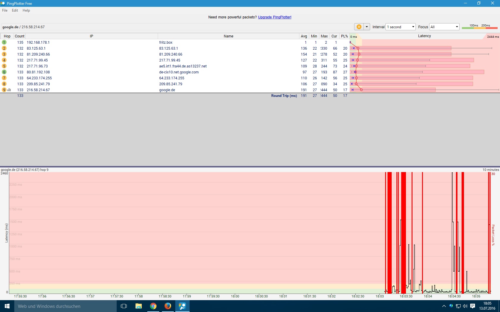

Das ist zumindest einmal das Ergebnis dieses Problems:
(Ist allerdings ein Extrembeispiel)
