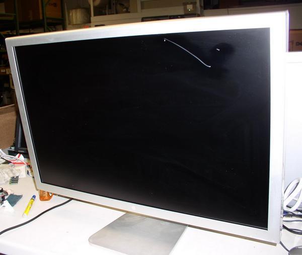

Ich habe die Möglichkeit für 100 Euro ein defektes Apple Cinema Display zu bekommen. Defekt heisst: Es hat auf der Vorderseite Kratzer. Hat das Display eine Scheibe drauf, oder kann allenfalls auch das Panel dadurch defekt sein? Wenn eine Scheibe drauf ist, wo kann ich eine solche bekommen? Oder wie lässt es sich sonst kostengünstig reparieren, damit es sich lohnt?
Je nach heftigkeit der Kratzer könntest du die Scheibe vielleicht polieren. Ersetzen kannst du sie vielleicht, schau mal bei ifixit.com
Polieren kommt nicht in Frage. Sieht ähnlich aus wie auf diesem Bild:

Dieses Modell sieht mir nach einem unverglasten modell aus und der kratzer ist somit direkt auf dem panel. da wird sicherlich nichts zu machen sein
Um herauszufinden was noch möglich ist, würde ich dir empfehlen ein Bild und eine Beschreibung an technik@gravis.de zu schicken.
Wenn du da einfach mal fragst ob und was die da machen könnten, dann weißt du ob noch was möglich ist, die Reparaturen da sind aber etwas teuer.
ist das Panel verletzt?
Wenn nicht, würde ich zuschlagen.
Würde ich lassen. 30" ist eingestellt. Sprich Ersatzteile sind sehr teuer.

Stimme meinen vor posten zu wenn es tatsächlich ein Glas Display hat was es eigentlich sollte. würde ich zuschlagen.

Danke für eure Ratschläge. Mir ist nicht ganz klar: Gibt es solche ohne Glas und solche mit Glas? Ich denke ich werde das bleiben lassen und mir lieber ein zweites irgendwo auf ebay ergattern.

für das geld würd ich den auf jedenfall nehmen - es lässt sich bestimmt relativ günstig an die originalpanel oder an nachbauten rankommen.
Klingt komisch, aber viele panels sind kompertibel zueinader, nur die pinbelegung am LVDS stecker kann sich unterschieden, aber selbst da gibt es manchmal adapter zu kaufen, oder man lötet gerade selber die kabel zusammen, oder läst löten ;)
nimm den für 100€ - wenn du dann keine lösung finden solltest, kannste den immernoch bei ebay bestimmt mit einem gewinn loswegen :)
Hast mich schon fast überzeigt ;) Ich werde mir das nochmals überlegen. Ich weiss nur nicht, wenn ich ein anderes (nicht originales) Panel verbauen würden, ob ich dann den Unterschied neben dem zweiten 30" Cinema Display sehen würde...
also wenn wenn es ein nachbau panel ist, dann sieht man da bestimmt einen unterschied.
