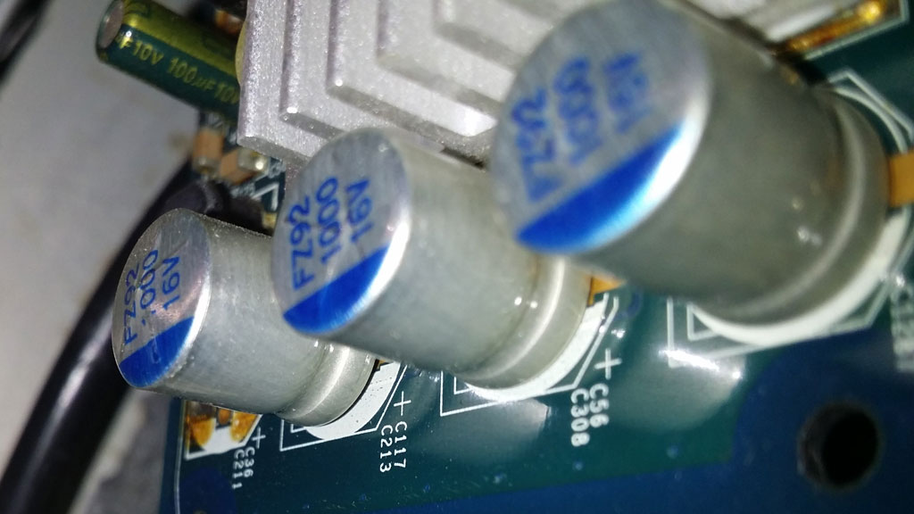

Werden die Caps nicht gekühlt? Das Elektrolyt kocht und expandiert doch bei hohen Temperaturen. Ich benutze einen 80'er Lüfter bei 5V, der gegen die Karte pustet (plus GPU-only Wasserkühler). Damit so was nicht mehr passiert...
Durch zu hohe Temperaturen kocht das Elektrolyt normalerweise nicht. Durch hohe Temperaturen fangen nur Chemische Prozesse an, wodurch die Lebensdauer sinkt. Auf deinem Foto ist ein normaler Folienkondensator mit einer üblichen Arbeitstemperatur von -40°C bis 105°C. Bei 105°C haben diese eine übliche Lebensdauer von 10000h, also 417 Tage bei hoher Temperatur. Solch hohe Temperaturen treten am Elko üblicherweise nur kurz auf. Normalerweise hat man eher Temperaturen von 30 bis 70°C am Elko. Bei Elkos gibt es die 10Grad Regel. Sinkt also die Temperatur um 10 Grad auf 95°C dann verdoppelt sich die Lebensdauer auf 20000h (2,2 Jahre). Bei 85°C sind es schon 40000h (4,5 Jahre), bei 75°C sind es 80000h (9 Jahre), usw.
Fazit: Gute Elkos halten normalweise lange. Wenn man sich die Elektronik auf der RX 480 ansieht, dann sieht man das nur hochwertige Komponenten verbaut sind, also werden die Elkos auch hochwertig sein und sicher der Lebensdauer der GPU nicht einschränken.
Und wieso sollte man die Elkos extra Kühlen, wenn die Hauptwärmequelle also die Spannungswandler unter dem Wakü-Block ist.
Woher ist der Elko auf deinem Bild? Der eine ist sieht aber nicht mehr sehr gut aus.
@LukS
Schau dir mal den fehlenden Elkoplatz an. Da ist einer ausgelaufen.
Das ist eine Grafikkarte. Den Kühler der Spannungswandler kann man noch tlw. sehen.
Da ist kein Elko ausgelaufen, das ist Flux. Ein Elko ist dick geworden, wobei es sich ganz sicher um einen Einzelfall handeln muss.
