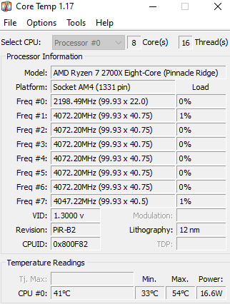

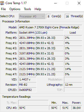

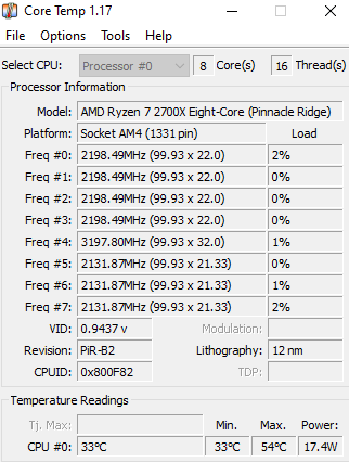

Hallo :) Ich bräuchte mal Hilfe
Ich habe Eine AIO und zwar die Enermax Aquafusion 240 bin auch soweit zufrieden allerdings habe ich 2 Fragen
1. Wenn ich die Temps mit Core Temp überprüfen will also Core Temp starte zeigt er mir direkt zu Beginn sobald sich Core Temp öffnet eine CPU Temperatur zwischen 45 und 55 Grad an und geht dann langsam runter auf so ca. 30 - 33 Grad Warum zeigt Core Temp beim öffnen also zum start in der ersten Sekunde eine so Hohe Temperatur an ?
2. Alle paar Sekunden springt die Temperatur auf auf ca. 40 - 43 Grad hoch und pendelt sich dann wieder bei 30 - 33 Grad ein ? Wieso macht die CPU Temp alle paar Sekunden eine Sprung von ca. 10 Grad ? und das wirklich die Ganze Zeit

Die Sprünge sind Normal, sobald ein Programm gestartet wird, wird vom Prozi etwas Leistung verlangt. Dadurch wird zum Teil auch die Spannung etwas erhöht, was in steigenden Temps resultiert.

Ist bei meinem 9900K und der Enermax Aquafusion 240 genauso, ist mal 30-32 Grad in Idle, mal springt es auf 42-44 hoch und geht wieder runter, gerade nach dem Start des Systems.
Dabei könnte ich die CPU im Idle auch auf 25-28 Grad drücken wenn ich sie mit voller Drehzahl laufen lassen würde, nur habe ich sie auf 70% runtergeregelt wenn die CPU unter 70 Grad bleibt (was bei mir nur von Battlefield V mit AVX bei 71-72 Grad max überschritten wird) und so ist sie kaum zu hören, die Kühlleistung bleibt unter Last erhalten bzw verringert sich um ein Paar Grad, was zu vernachlässigen ist.
Der CPU ist es egal bezüglich Langlebigkeit, ob sie mit einer niedrigen Spannung im Idle Mode bei 25 oder 35 oder kurz über 40 Grad geht, solange die keine 80-90 Grad bei Last bei höherer Spannung warm wird, und das wird sie bei dir ja noch lange nicht. Die kurzen Temperatursprünge sind je nach laufenden Hintergrundprozessen vollkommen normal, gerade für einige Zeit nach dem Start des Systems, bei langem Idle können sie sich aber auch regelmäßiger einpendeln.
