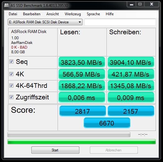

Wenn du die dann nicht voll bekommen solltest kannst du immer noch eine RAMdisk installieren. Hab da bei mir die TEMP-Dateien und den Browser-Cache drauf. Außerdem ist es mein "Wegwerf-Laufwerk" wo alle Daten drauf kommen, die ich nur diese eine Mal brauch, z.B. .pdfs aus dem Internet. Zudem ist die RAMdisk extrem schnell (siehe Anhang) und mächtig flott beim Dateien entpacken.
