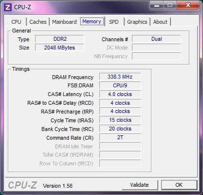

Hab auch mal die Einstellungen hochgeladen, jedoch Frage ich mich gerade warum bei Frequency nur 338,3 MHz steht?
dert stimmt bei ddr2-666, allerdings haste ne alte CPU, die evtl Einschränkungen hat, wie der Speichertakt aussieht.
5600+ hat denk ich mal 2,8Ghz?
CPU läuft auf 3045,3 MHZ.
