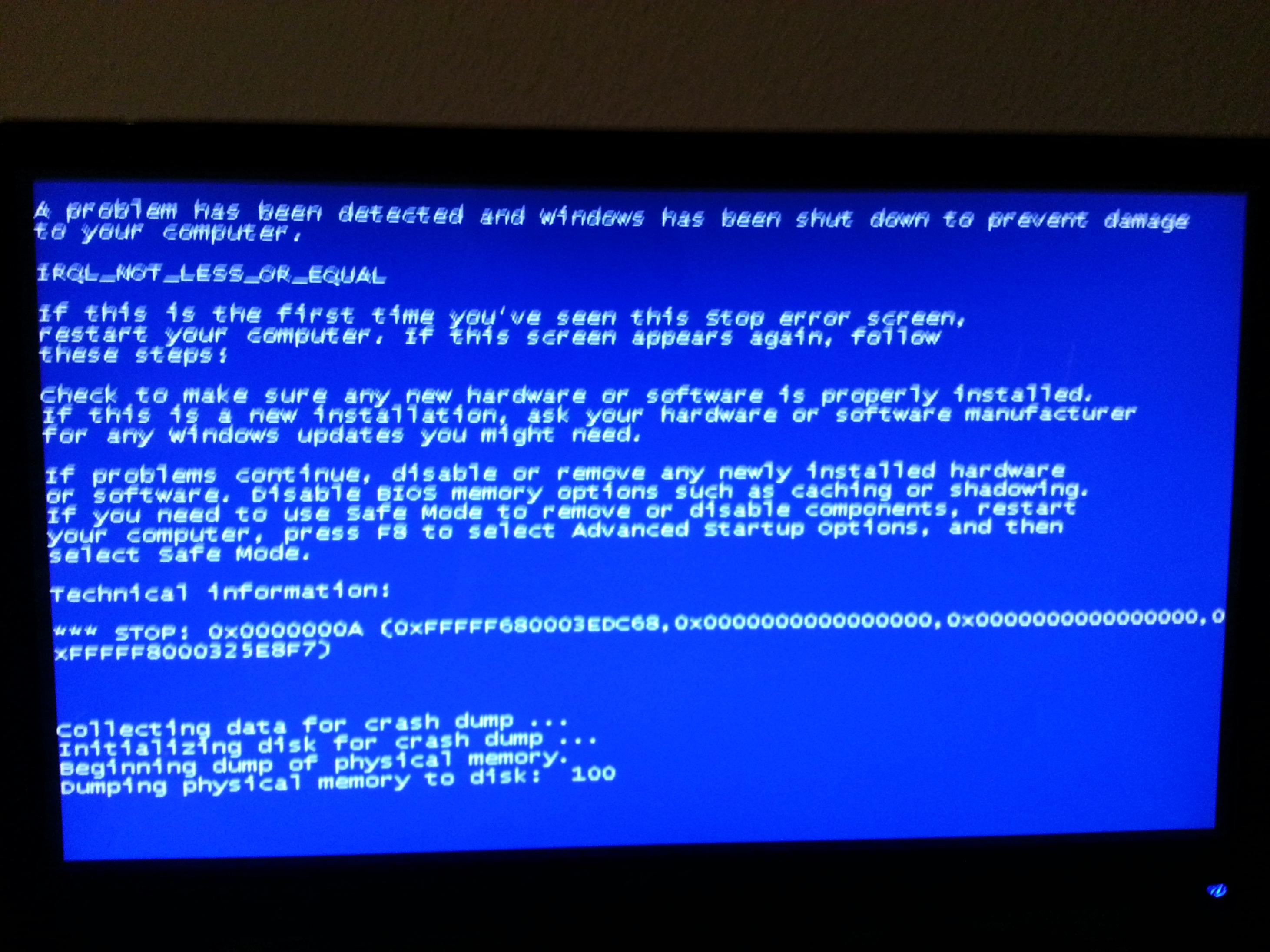

Arbeitsspeicher defekt?
- Ersteller matze1893

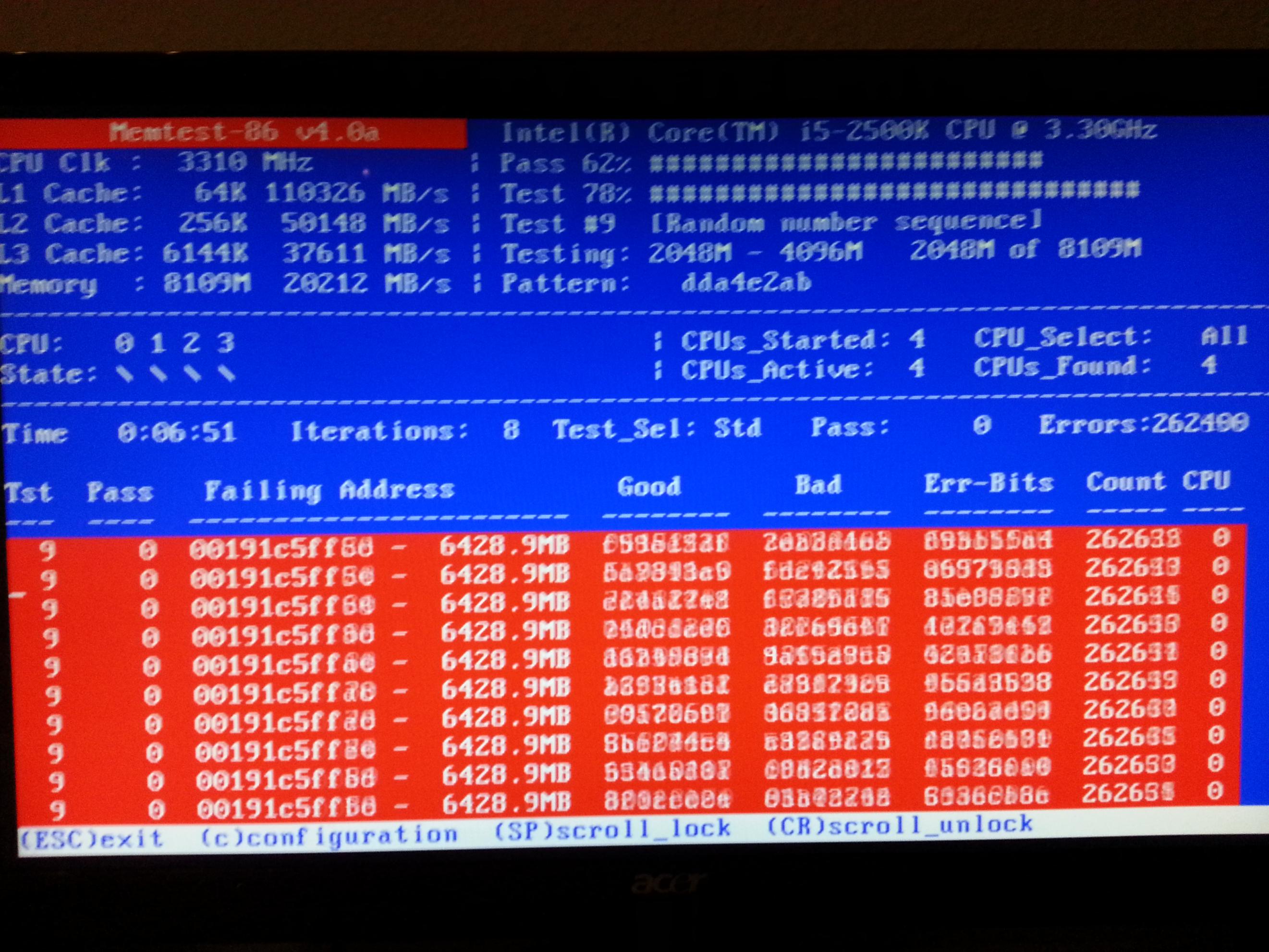

Memtest mal mit jedem Riegel einzeln machen.

Windows eigene Diagnosen sind meistens für den Poppes ...
Wenn Memtest so schnell so viele Fehler findet dann ist was derb faul .
Was man machen kann ist etwas die Spannung für den Speicher und somit auch den Speichercontroller zu erhöhen ca 0.05 Volt .
Maximal 0.15 Volt mehr ( Also 1,65 Volt ). Falls es dann nicht weg ist hat der Speicher endgültig einen weg .

Vielen Dank erstmal für die vielen schnellen Antworten!
Habe gerade die Riegel einzeln getestet. Bei dem ersten ging alles ohne Probleme. Der zweite brachte direkt nach ein paar Sekunden unzählige Error's.
Ich bin nicht gerade ein Computer-Crack und will eigentlich nicht viel manuell verstellen. Werde vermutlich einfach nen neuen Arbeitsspeicher kaufen, das sollte das Problem ja auch lösen?!
P
Peiper
Wenn nur einer Fehler liefert dann leigt es eh an einem defekten Modul.
