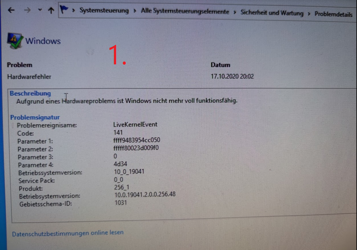

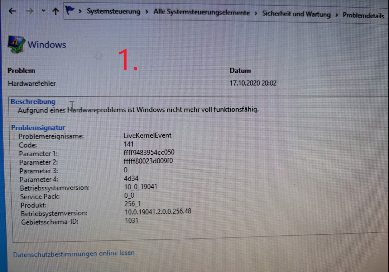

Nach dem Einbau und der Nutzung des PCs für einige Stunden stürzte der PC ab ohne Fehlermeldung. Nach einem Neustart war im Zuverlässigkeitsverlauf eine Hardwarefehlermeldung zu sehen. (siehe Anlage "Screenshot 1")

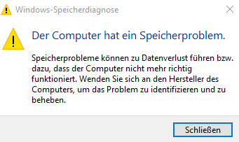

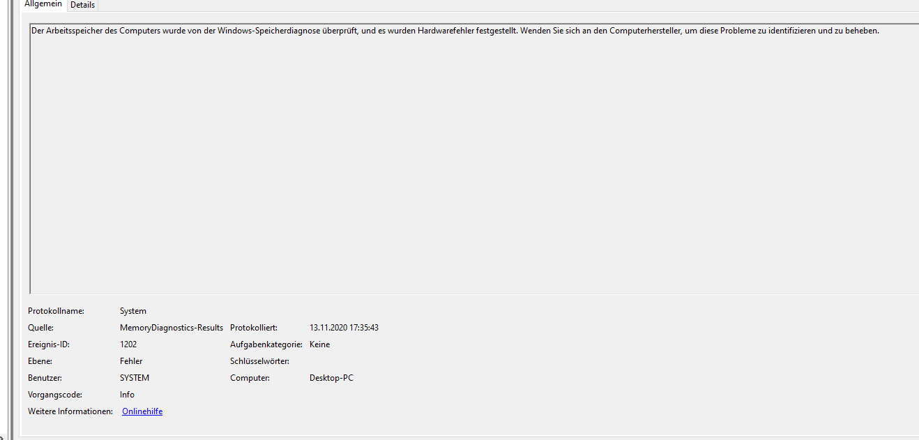

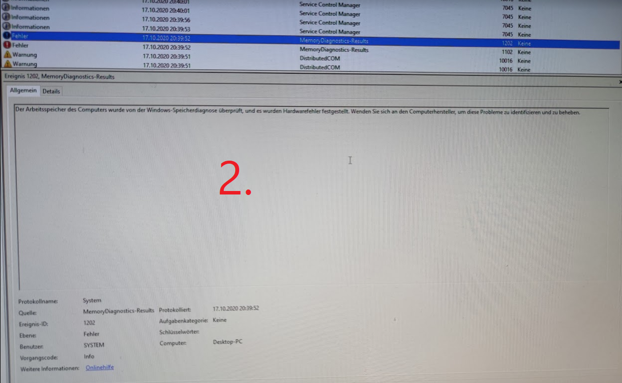

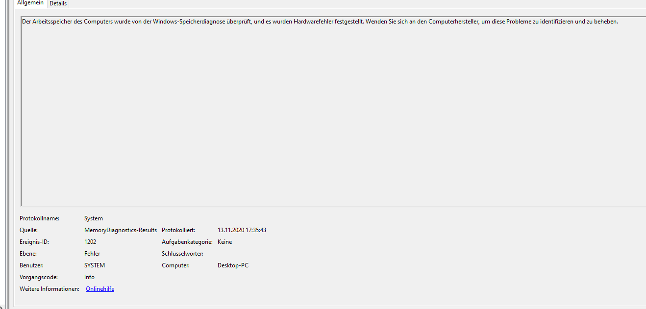

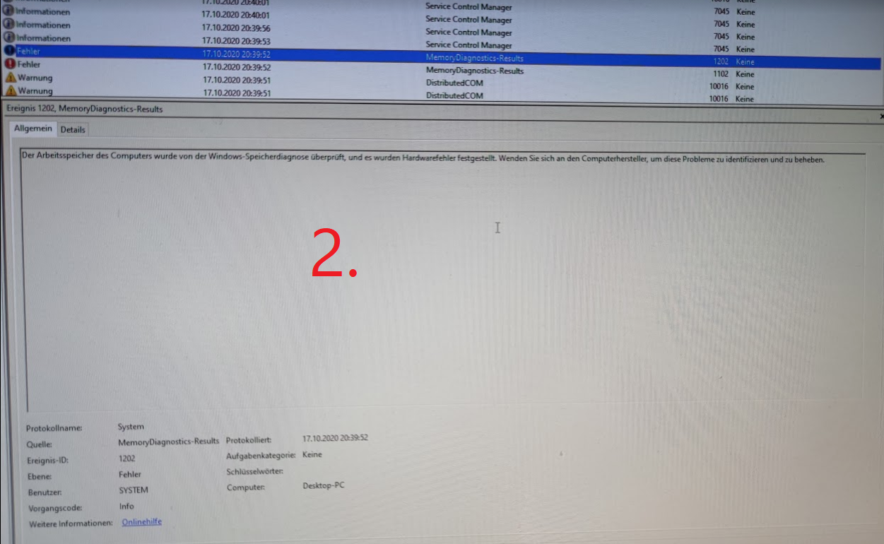

Daraufhin habe ich eine einfache Windows-Speicherdiagnose ausgeführt, bei dem Hardwarefehler festgestellt wurden. Nach dem Start wurde eine Fehlermeldung angezeigt. (siehe Anlage "Screenshot 7") In der Ereignisanzeigt wurde der Hardwarefehler ebenfalls angezeigt. (siehe Anlage "Screenshot 2")

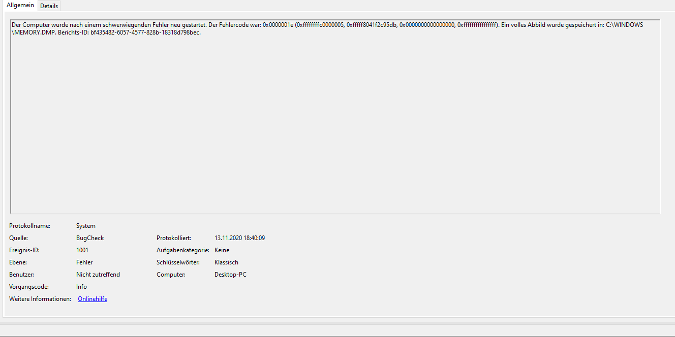

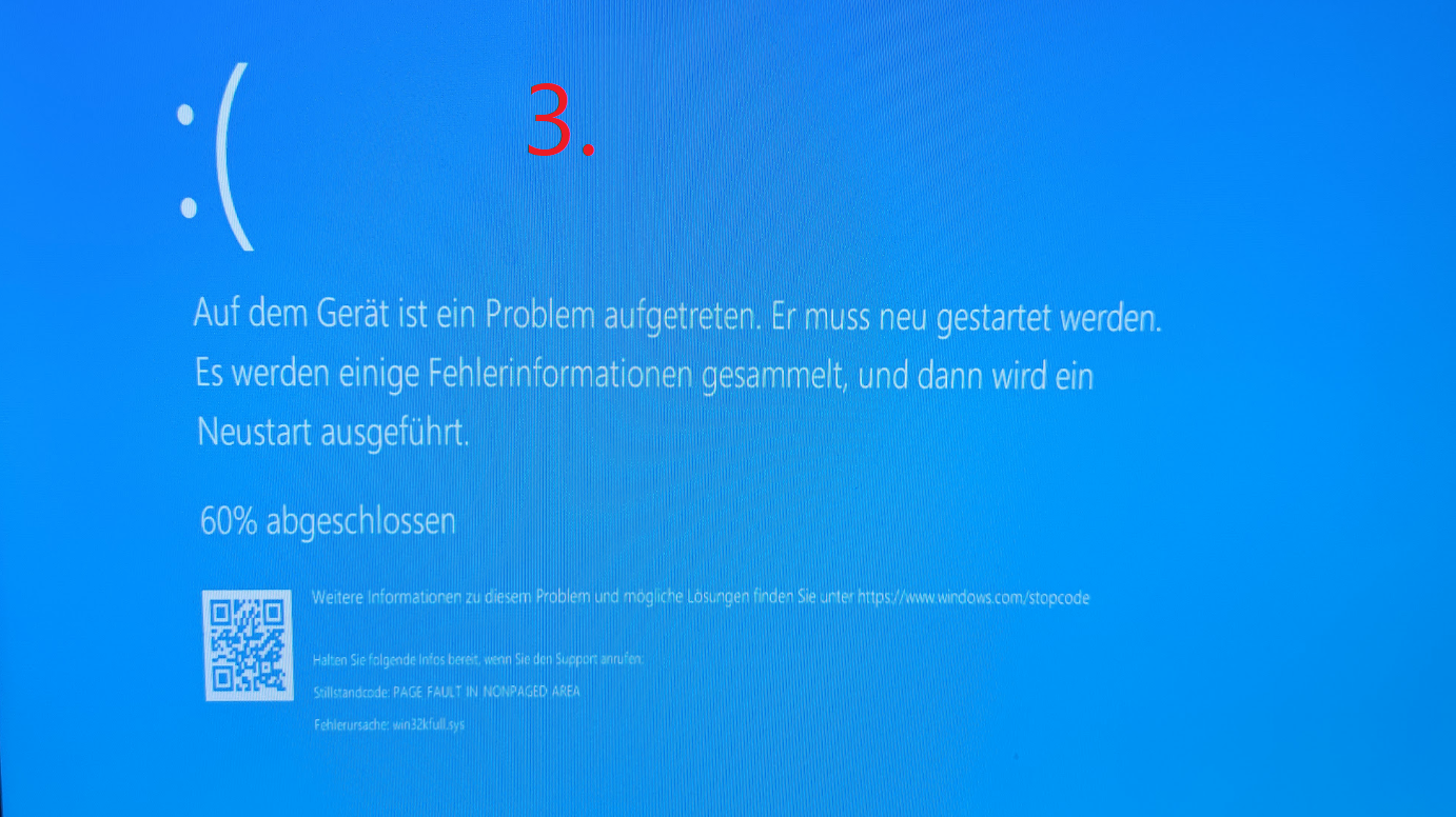

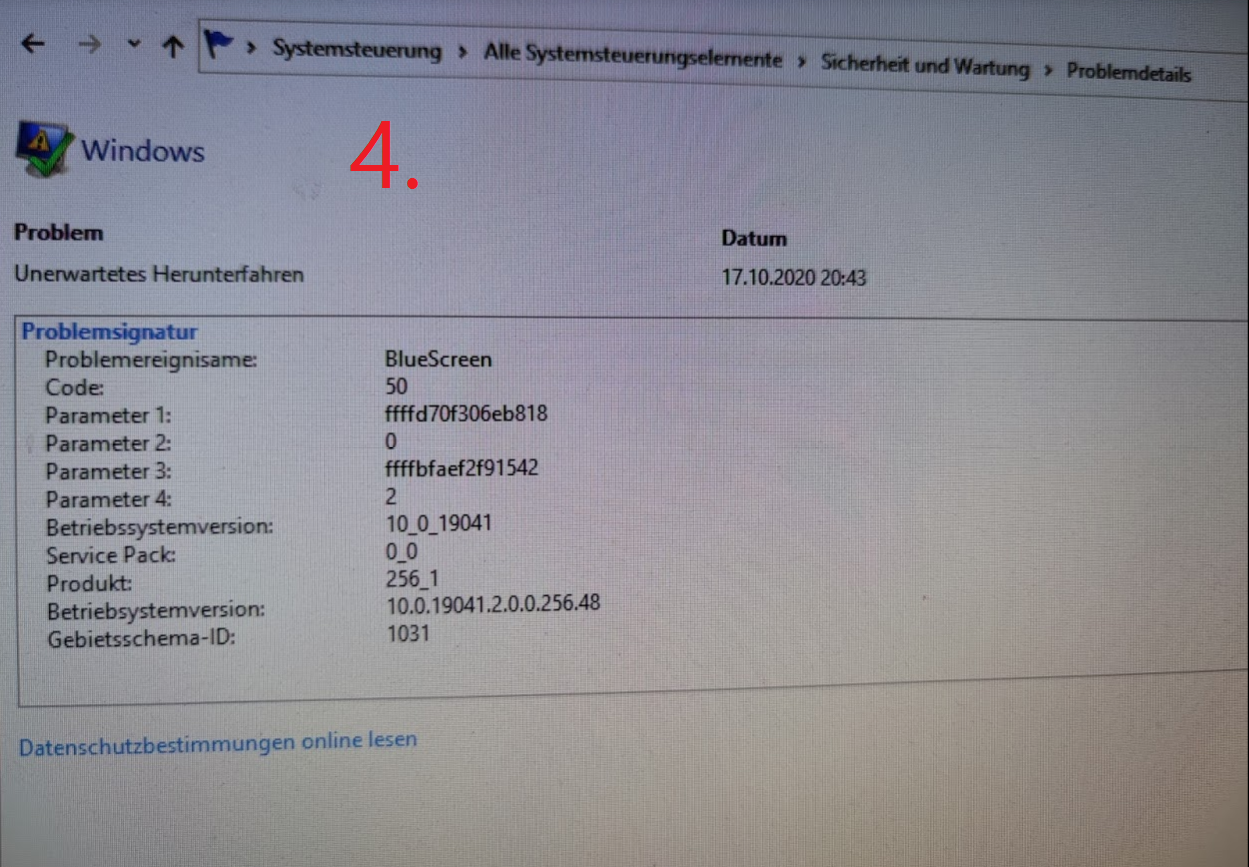

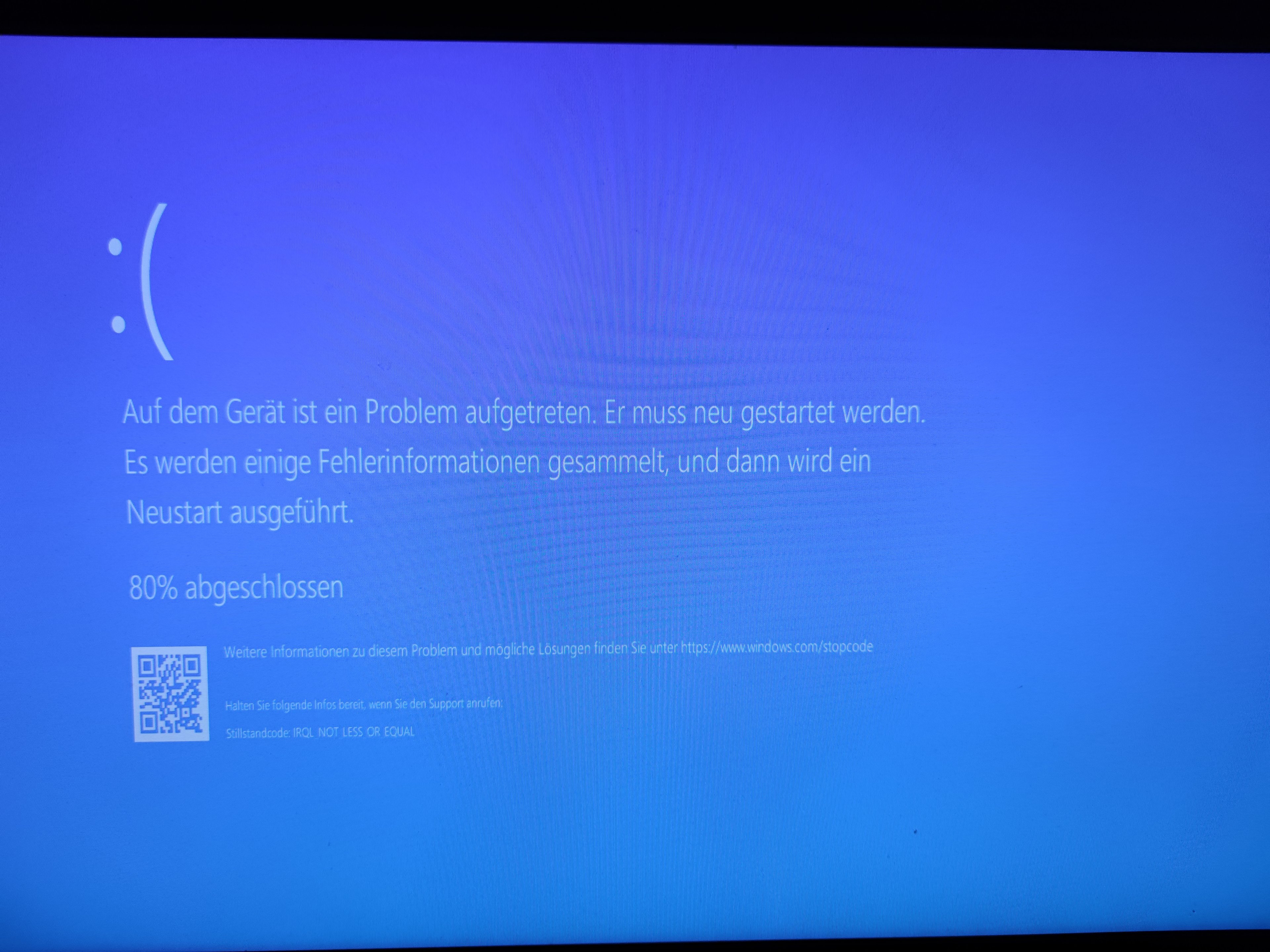

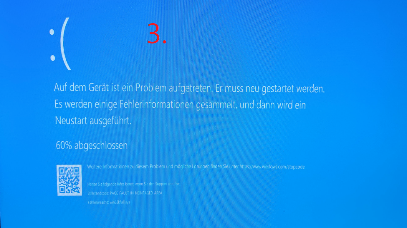

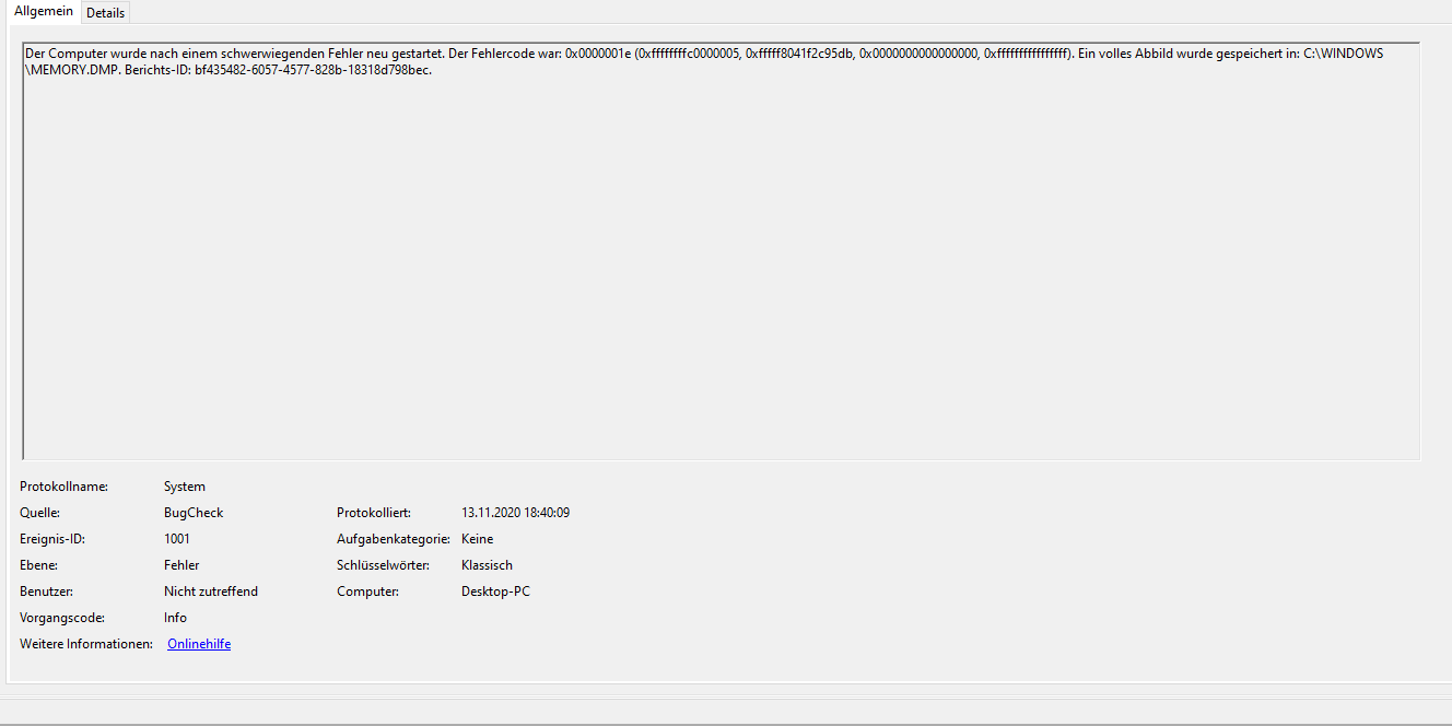

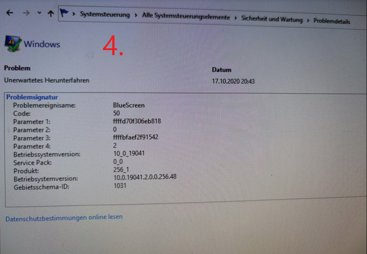

Nach kurzer Benutzung stürzte der PC erneut ab, jedoch mit einem Bluescreen. (siehe Anlage "Screenshot 3") Dieser Bluescreen war ebenfalls im Zuverlässigkeitsverlauf zu sehen. (siehe Anlage "Screenshot 4")

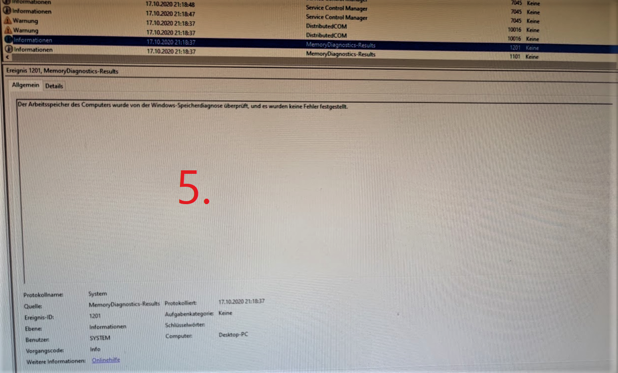

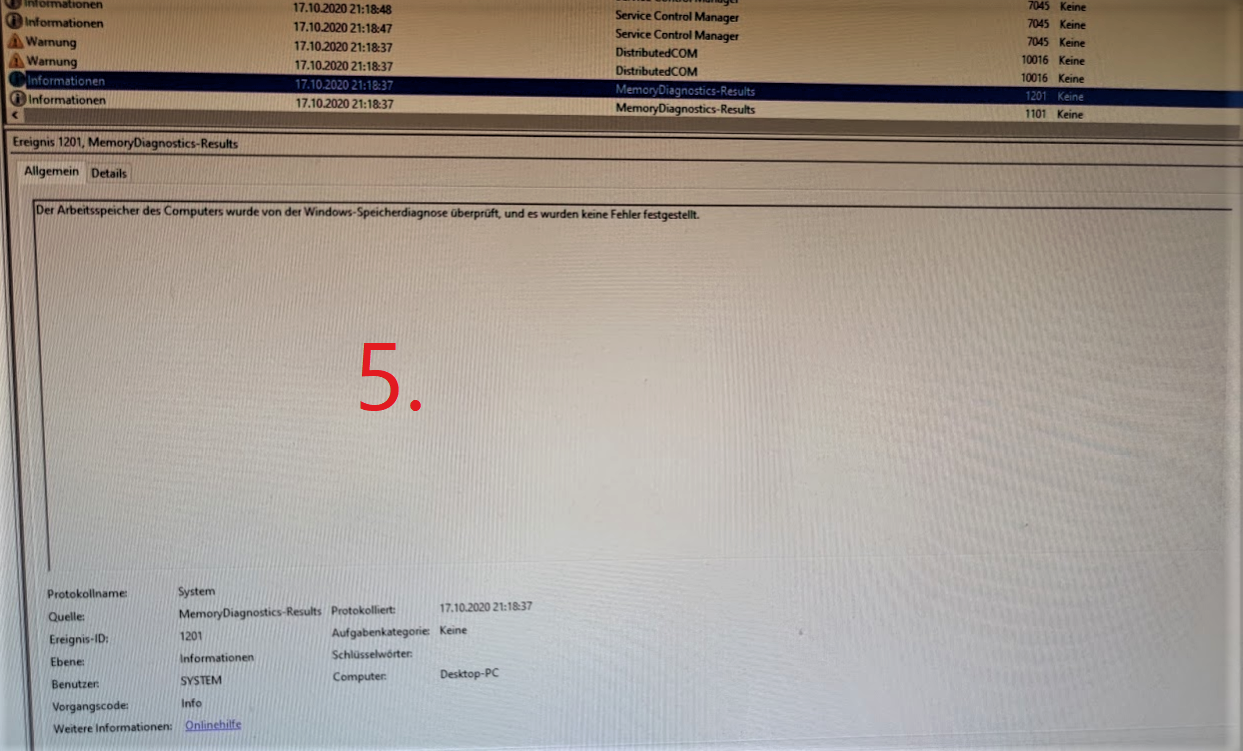

Also habe ich den zusätzlich eingebauten Arbeitsspeicher wieder ausgebaut und erneut die einfache Windows-Speicherdiagnose ausgeführt. Dabei traten keine Fehler auf. (siehe Anlage "Screenshot 5") Ich habe daraufhin den Arbeitsspeicher reklamiert und zurückgeschickt. Als nach einiger Zeit ein Ersatz geliefert wurde habe ich den neuen Arbeitsspeicher wieder eingebaut. Der PC ließ sich normal starten und ich habe direkt eine einfache Windows-Speicherdiagnose ausgeführt. Dabei traten allerdings wieder Hardwarefehler auf. (siehe Anlage "Screenshot 6" und "Screenshot 7") Nach kurzer Zeit stürzte der PC wieder ohne Fehlermeldung ab. (siehe Anlage "Screenshot 8")

Leider tauchte nach jedem der Schritte der Hardwarefehler aus Screenshot 6 auf.

Ich habe anschließend aufgrund eines Hinweises einer Hilfeseite eine erweiterte Windows-Speicherdiagnose mit 5 Durchläufen ausgeführt. Diese ergab ebenfalls Hardwarefehler. Die Hilfeseite riet jedoch auch die Details des Ereignisses für mögliche Fehlerdiagnosen zu speichern. Daher habe ich diese in einer PDF-Datei abgespeichert. (siehe Anlage "Ereignisanzeige Details.pdf")

Benutze für die Speicherdiagnose lieber Memtest, ist zuverlässiger als der Windows eigene.
Wie sieht es mit XMP aus? Bei den Tests wurde der auch immer deaktiviert?
Dass der RAM bei Vollbestückung mal Zicken macht, ist bei AMD keine Seltenheit, der Memory Controller hat dann eben auch mehr zu tun die alle auszulasten.
Verstehe ich das richtig, dass der PC somit mit praktisch keiner der oben genannten Konfigurationen fehlerfrei lief?
Dann wäre nämlich ein Fehler des Mainboards wesentlich wahrscheinlicher.
Reaktionen: Johe_97
3600 MHz bei 4 Riegeln garantiert AMD auch bei Ryzen 3000er Prozzis nicht afaik. Ansonsten jeden Riegel einzeln in mindestens 2 verschiedenen Slots mit Memtest (USB Bootable) testen
Reaktionen: Johe_97

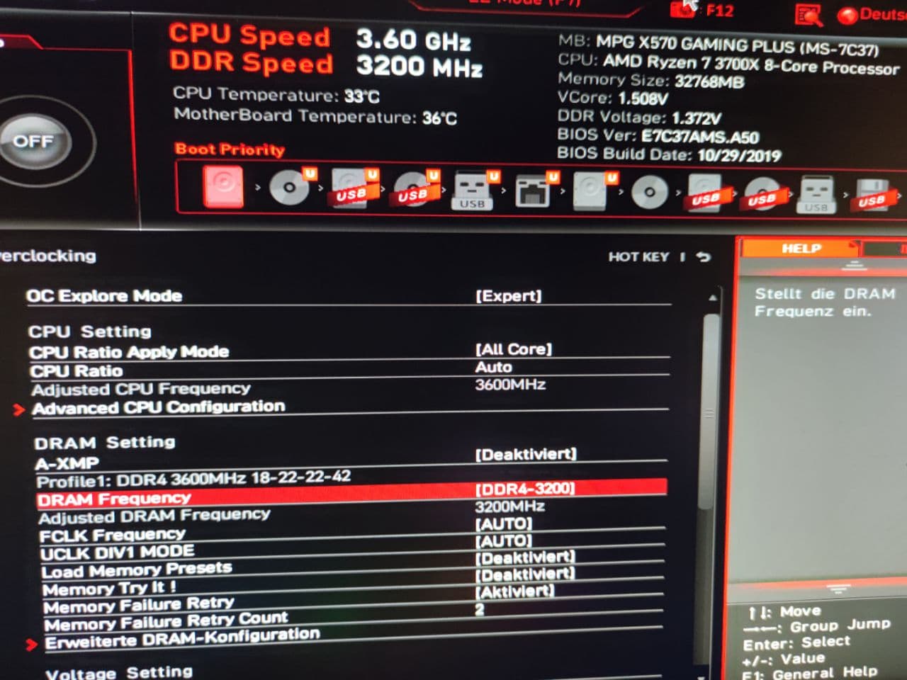

Das XMP Profil war soweit ich weiß immer aktiviert. War mir tatsächlich nicht bewusst dass dieser dafür deaktiviert sein muss. In diversen Foren war zu lesen, dass es sinnvoll ist dies zu aktivieren.
@Kloin Das habe ich bisher tatsächlich nicht bedacht. Vielen Dank für diesen Tipp. Laut Datenblatt werden Dual Channel PC4-25600U (DDR4-3200) unterstützt.
Ich werde daher mal das XMP Profil deaktivieren und mit 3200 MHz den Memtest86 ausführen.

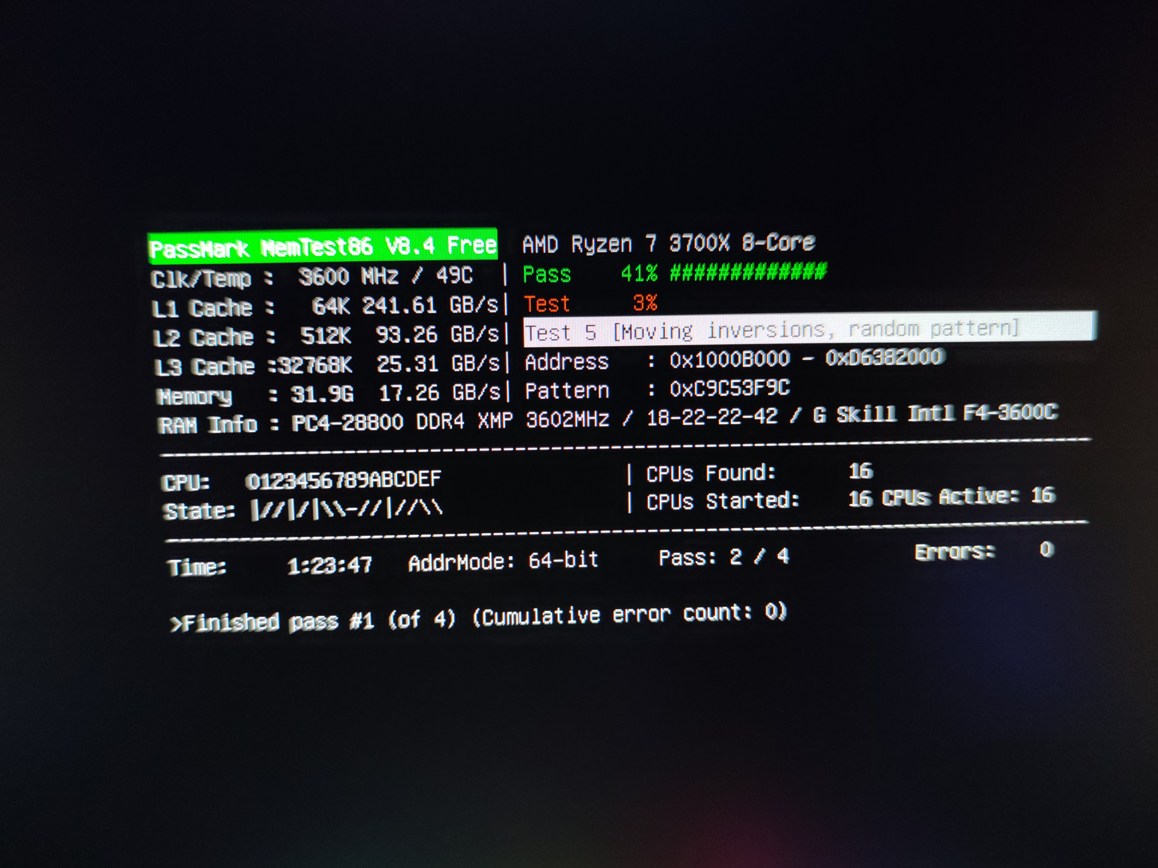

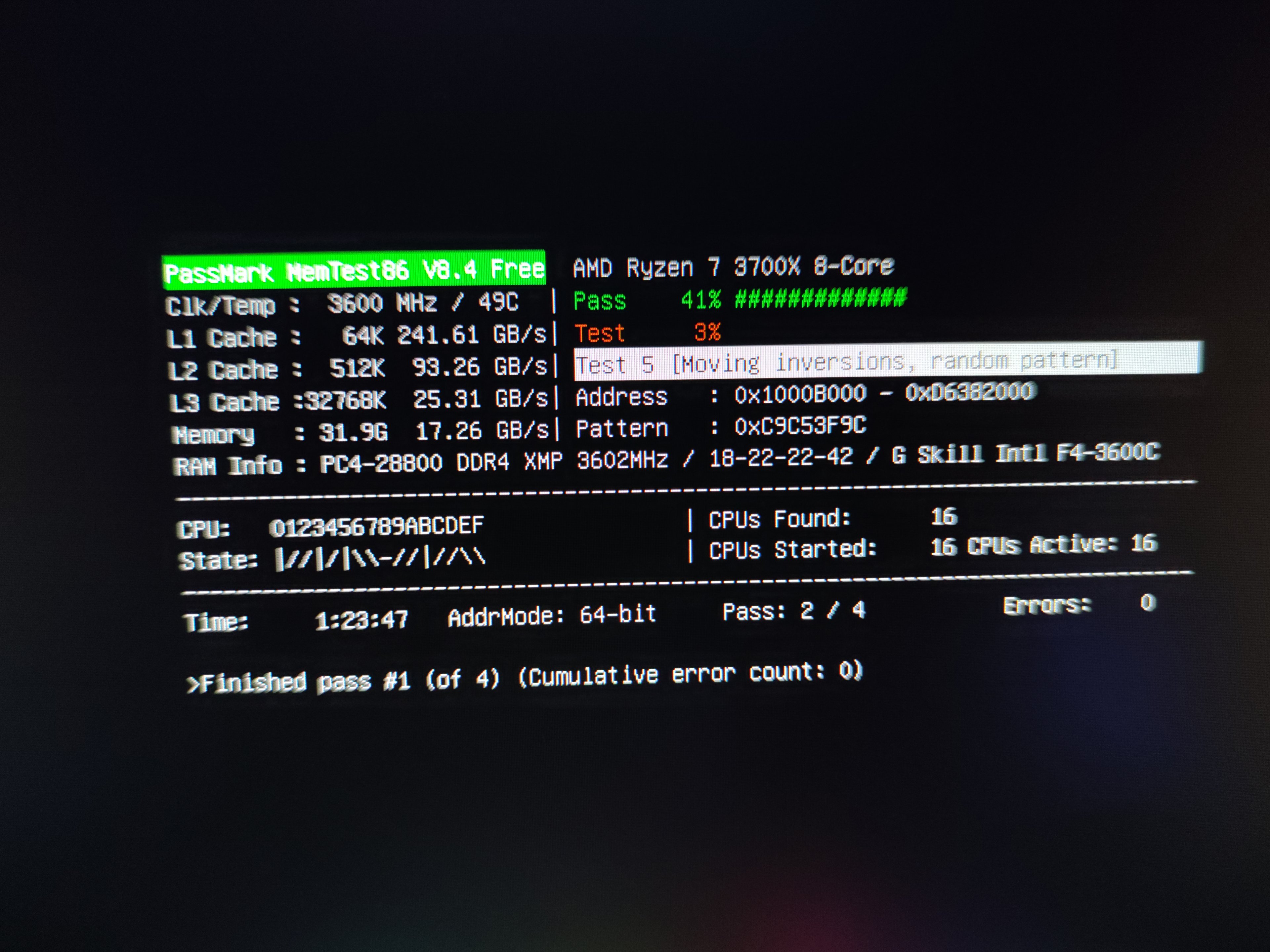

Ich habe den Test jetzt ohne XMP Profil und mit 3200mhz gestartet. Er dauert relativ lange aber der erste Durchlauf scheint ohne Fehler erfolgreich gewesen zu sein.

Lass ihn einfach durchlaufen, das sind 4 an der Zahl.
Defekten RAM kann man aber jetzt schon so gut wie ausschließen.
Mit wieviel RAM Takt läuft der Test, "3200MHz"?
"3600MHz" oben sollte wohl der Takt der CPU sein.
3200MHz sollte aber doch wohl auch ein XMP sein
und seltsam, dass man keinen Hinweis sehen kann auf 3200MHz (RAM Takt).
Reaktionen: Johe_97
Ja ich warte jetzt erstmal ab.

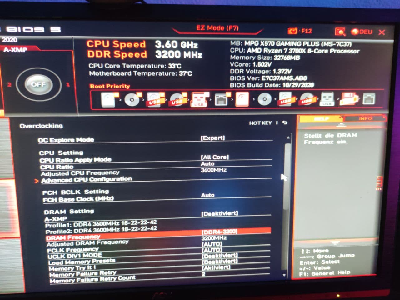

Ich habe im UEFI 3200mhz RAM Takt eingestellt. die CPU läuft tatsächlich auf 3600 MHz Basistakt und 4400 Mhz turbotakt. Ich denke auch dass das die obere Zahl ist.

Wenn der memtest fertig ist schicke ich mal ein Bild von der UEFI Einstellung. Bin mir jetzt selber nicht mehr ganz sicher.

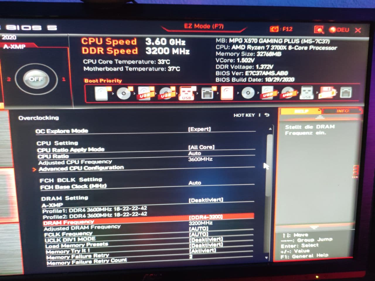

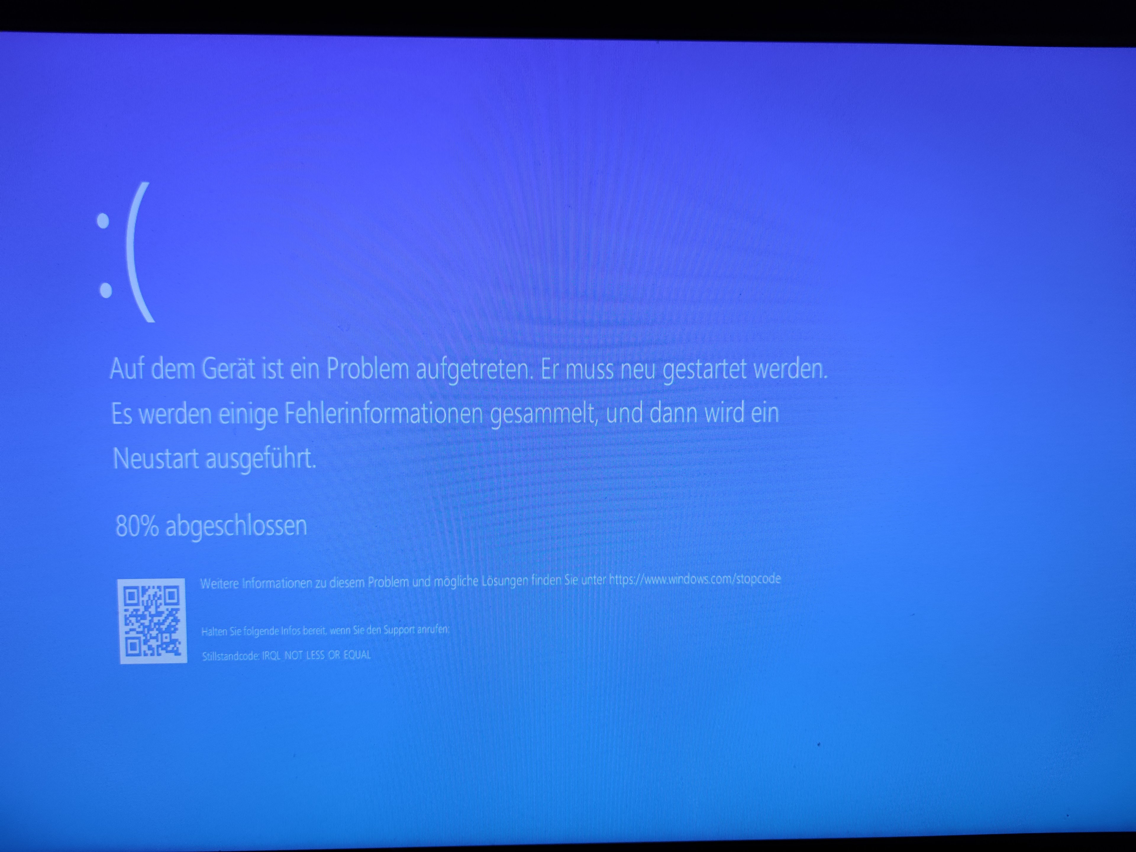

Zum Bild:
"IRQL NOT LESS OR EQUAL",
ganz typischer Bluescreen bei RAM Problemen.
Du hattest ja zuvor 3600MHz (RAM) am laufen, das wird so wohl einfach zu viel sein.
Bleib nach dem Memtest86 auf 3200MHz und beobachte das eine Weile.
Reaktionen: Johe_97

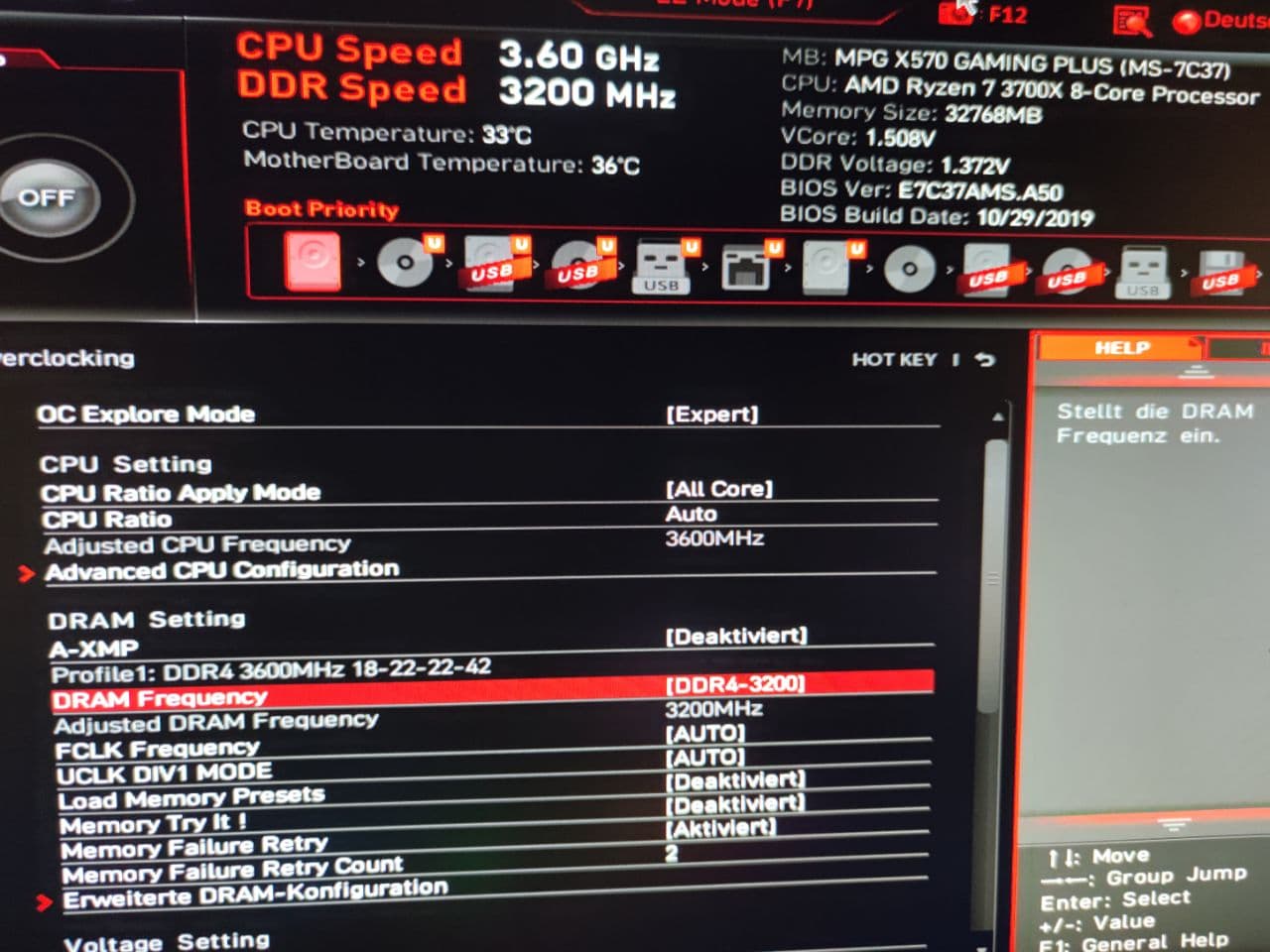

Ist das neueste Bios ( 7C37vAB ) überhaupt drauf, oder noch eines vor A9?
Reaktionen: Johe_97
Das weiß ich tatsächlich nicht. Werde ich nachschauen sobald der Memtest fertig ist. Ich habe das Mainboard am 22 April diesen Jahres gekauft und seitdem noch kein BIOS Update gemacht.
Dann könnte man ein Bios Update durchaus empfehlen.
Seit Version:
7C37vA9
Erscheinungsdatum
2020-08-10, (8. August 2020)
gibt's auch
- Improved memory compatibility.
Reaktionen: Johe_97

Der zweite Durchlauf ist jetzt auch ohne Fehler erfolgreich.

Ich habe nun nachdem der memtest erfolgreich ohne Fehler durchgelaufen war ein BIOS Update ausgeführt. Die BIOS Version war tatsächlich vom 29.10.19. Ich habe von der Konfig jeweils vorher und nachher ein Bild gemacht.
Ich teste das jetzt mal ausführlich auch unter Volllast.
Dankeschön nochmal für eure Hilfe!
