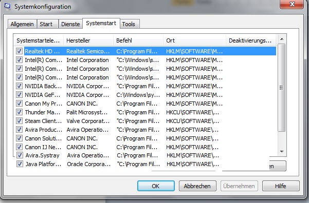

ich finde mein rechner braucht nach dem hochfahren lange, bis er mal ohne lange ladezeiten läuft. und allgemein arbeitet die festplatte, obwohl sie kaum belegt ist viel. also bin ich auf den gedanken gekommen, mir mal die programme anzusehen, die beim systemstart automatisch gestartet werden und bin erschrocken, wie viel dort in der liste ist. okay das meiste ergibt sinn, aber kann mir jemand sagen was ich davon deaktivieren kann?
was ich bereits deaktiviern würde ist natürlich das "canon"- zeug vom drucker, steam, und den thunder master...
Na da muss du selber wissen was du brauchst und was nicht;) Ich sehe da nichts verdächtiges... Dein steam dein Drücker wahrscheinlich (canon) graka. intel dinge...;) brauchst du alles.
Java platform? Kannst aus machen wenn du keine dämliche browserspiele zockst.
Das ganze cannon zeug aktiviert sich ja eh wenn du den drücken einschaltest^^
