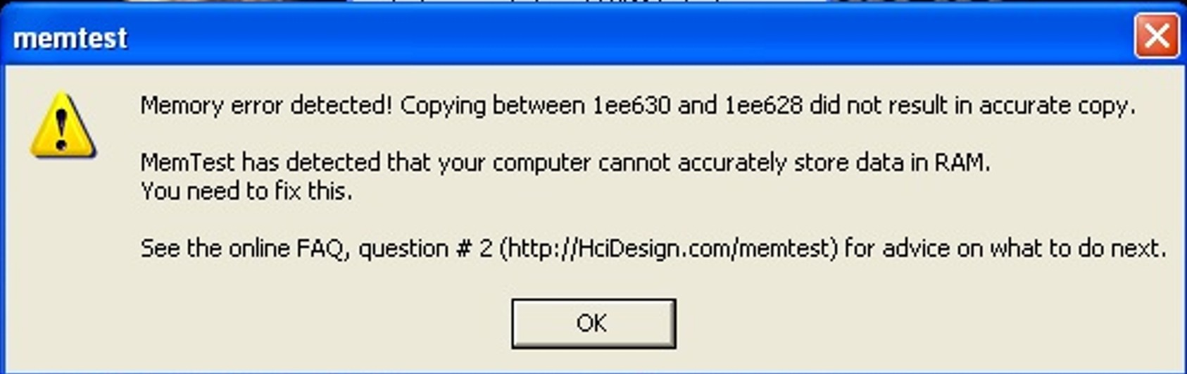

Mir ist in letzter Zeit aufgefallen,dass ist Fehlermeldungen bekomme die mit dem Ram zu tun haben.
Mein System:
C2D 6400
2 x 1 GB Corsair 800er
2 x 512 MB Corsair 800er
Also die Teile hier
http://www.alternate.de/html/produc...RDWARE&l1=Arbeitsspeicher&l2=DDR2&l3=DDR2-800
Ich habe im Bios auf 5-5-5-12 gestellt, so wie es auf den Modulen steht. Bei alternate steht aber 5-5-5-18 was stimmt den?
So jetzt zum Problem.Ich habe Mentest laufen lassen und bei jeden Riegel eine Fehlermeldung bekommen wie im Anhang.
Bei Memtest 86 stürtzt das Programm entweder beim zweiten oder dritten Test ab, erkennbar daran, dass die zeit nicht weiterlauft bzw. die Fehleranzahl auf der rechten Seite
steigt und sinkt ......
Sind meine ganzen Riegel jetzt kaputt oder muss ich die nur von 12 auf 18 stellen?

Naja, also natürlich kann es sein, dass sie defekt sind muss ja aber nicht.
Hast du die VDimm im Bios entsprechend angepasst, also +0,1V für 1,9V Spannung (oder auch mal auf 2,0V angehoben?). Entschärf doch einfach mal die Timings auf 5-5-5-18 und mache mal mit Memtest 86+ ( Memtest86+ ) ( NICHT mit Memtest86 im Windows ) einen Testdurchlauf bzw. mehrere.
Kommen dann immer noch Fehler? Lief der Speicher die 1-2Jahre bisher ohne Probleme?
P.S. Prinzipiell sollte man sich auf die Timings verlassen die AUF dem Speicher stehen, aber wenn´s eben nicht geht, dann kannste sie ja leicht entschärfen! Oder es wird eben ein Garantiefall!
Memtest 86 + ist ohne Probleme gelaufen hat aber nach dem Tests 142 Fehler auf alle Riegel angezeigt :freak:

Was ist aber komisch finde ist,dass Memtest 86+ zwar viele Fehler gefundet hat ich aber seit dem Verstellen von 12 auf 18 keine Fehlermeldung des Arbeitsspeichers bekomme.. Ist das normal? Soll ich den Speicher behalten oder lieber einschicken aufgrund der Fehler?
Tja in dem Fall waren wohl doch einfach die Timings für deinen Speicher zu stark eingestellt. Wenn du jetzt ( mit tRAS = 18 ) keine Probleme mehr hast, dann würde ich den Speicher einfach behalten. Warum auch nicht ! Aber mach vielleicht trotzdem nochmal nen kompletten Memtest mit den neuen Latenzen, nur um sicher zu gehen.

Zum Memtest.... Da hatte ich ja mit Memtest 86+ 2.01 ( bereits auf 18 umgestellt) 142 Fehler nach den, glaube ich, 8 Testdurchläufen. Ist das dramatisch? Wie gesagt bis jetzt noch kein Fehler :)
Schwer zu sagen, kann sein, wie du ja bis jetzt festgestellt hast, dass du im Alltagsbetrieb dadurch nicht beeinflusst wirst, andererseits sind generell Fehler natürlich scheiße. Es kommt auch noch bissel darauf an, bei welchem Test die Fehler aufgetreten sind.
Über die genauen Testverfahren/Beschreibungen kannst du dir HIER (Links in der Liste auf "Technical Info" - dann einfach ein wenig nach unten scrollen) ein Bild machen.
Hast du denn keine Garantieansprüche mehr bzgl. des Speichers?
P.S. Nur mal so zum Versuch. Heb mal die Spannung deines Speichers um +0,1V an ( das ist noch für keinen Speicher schädlich ) und dein Corsair erlaubt ja auch 1,9V bis 2,0V ! Und dann teste nochmal! Vielleicht ist deiner einfach ein bißchen gieriger :)

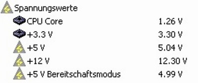

Eigentlich sollte das Mobo, wenn die Spannung auf AUTO steht, es selbst regeln, jedoch kann natürlich sein, dass sie trotzdem zu niedrig angelegt wird.
Einerseits kannst du das mit EVEREST ( KLICK MICH ) nachprüfen:
Unter "Computer" --> "Sensoren"
Falls sie zu niedrig angelegt sein sollte ( bei dir müssten es 1,9V oder 2,0V sein ), dann geh ab ins BIOS und stell sie manuell ein. Am besten auf 2,0V um sicher zu gehen!

Ich hatte gestern nochmal im Bios die Spannung auf 1,9V gesetzt, so wie Corsair empfielt. Mal sehn. Wenn nicht geht dann auf 2,0 V doch bis jetzt läuft alles ohne Probleme.
Wegen den Sensoren... Die Spannung vom Ram wird nicht angezeigt ( siehe Anhang).
