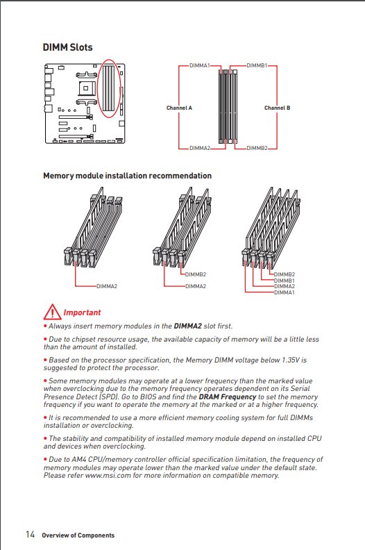

Hab nachgeschaut. Zur Zeit sind in der MSI B450M zwei 8er verbaut, einer in DIMMA2 und einer in DIMMB2. Also quasi wie hier beschrieben:
Also die neuen Riegel einfach in die freien Steckplätze?

Dann die beiden neuen einfach dazustecken, fertig.
