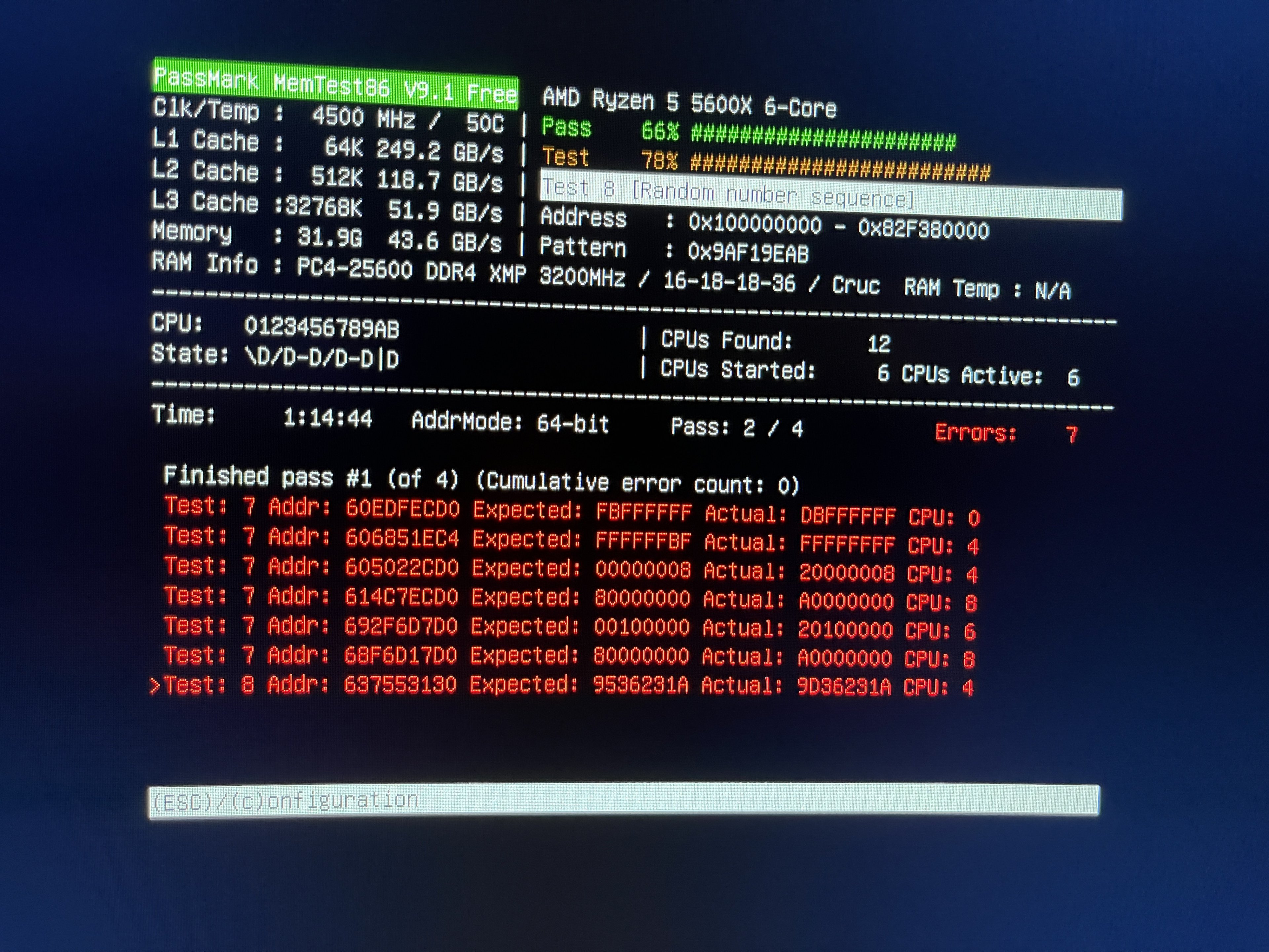

Und zwar bekomm ich bei memtest Fehler angezeigt.
Speicher : crucial rgb 32 GB 3200 @ 3600 MHz bei 1,38v. ( 2 mal 16gb)
In Windows und games hatte ich keine Probleme.
Hab aus spass mal Aida stress test gemacht Uhr da kommt auch Fehler mit Hardware failure
Sind die Speicher jetzt defekt?
Hab hier ein Bild von memtest
Du übertaktest den RAM dadurch wirft er Fehler und du fragst ob er defekt ist? Ernsthaft?

du betreibst den speicher ausserhalb der spezifikation, hast fehler und fragst, ob der speicher defekt ist? wie wäre es, wenn du erst mal mit stock 3200 testest?
Reaktionen: Bonanca, Baal Netbeck und rg88
