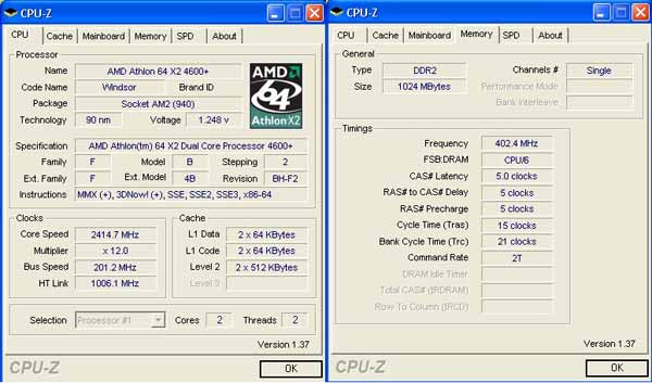

Das Mainboard hat in der "Auto"-Einstellung den RAM "runtergeregelt", wie ich in CPU-Z
gesehen habe... so dass ich die Timings von Hand auf CL5-5-5-15 eingestellt habe. Jetzt
läuft der Arbeitsspeicher mit 400 MHz (siehe Bild).
Ich denke, 3225 Punkte bei 3DMark06 sind bei dem System ok, er läuft
auch "silent" (so wie ich´s will) und hat nirgends im Gehäuse >40 Grad...
Aber: Ist der Arbeitsspeicher optimal (auch zur CPU) eingestellt? Oder verschenke
ich Potenzial?
Du betreibst den Arbeitsspeicher unterhalb seiner Möglichkeiten. Du kannst versuchen , die Timings noch einen Tick tiefer zu setzen. Wenn es funktioniert, wirst Du das aber allenfalls messen können - merken wirst Du es eher nicht.
Naürlich könnest Du auch den RAM-Teiler ändern und versuchen ihn auf 480 Mhz zu bringen - aber ich würde es lassen - aus dem obigen Grund.
Freu Dich an deinem System:-) - das ist meine Meinung.
