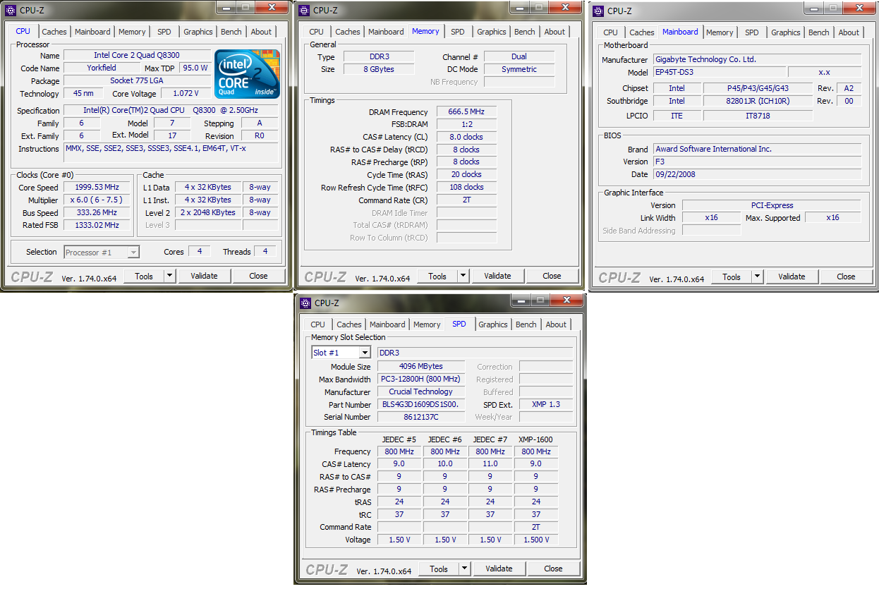

Da die CPU einen FSB von 1333MHZ hat sollte der Ram mit 1333MHZ laufen. Cpu-Z zeigt 666mhz für ram an, das ist richtig...den Wert muss man verdoppeln.

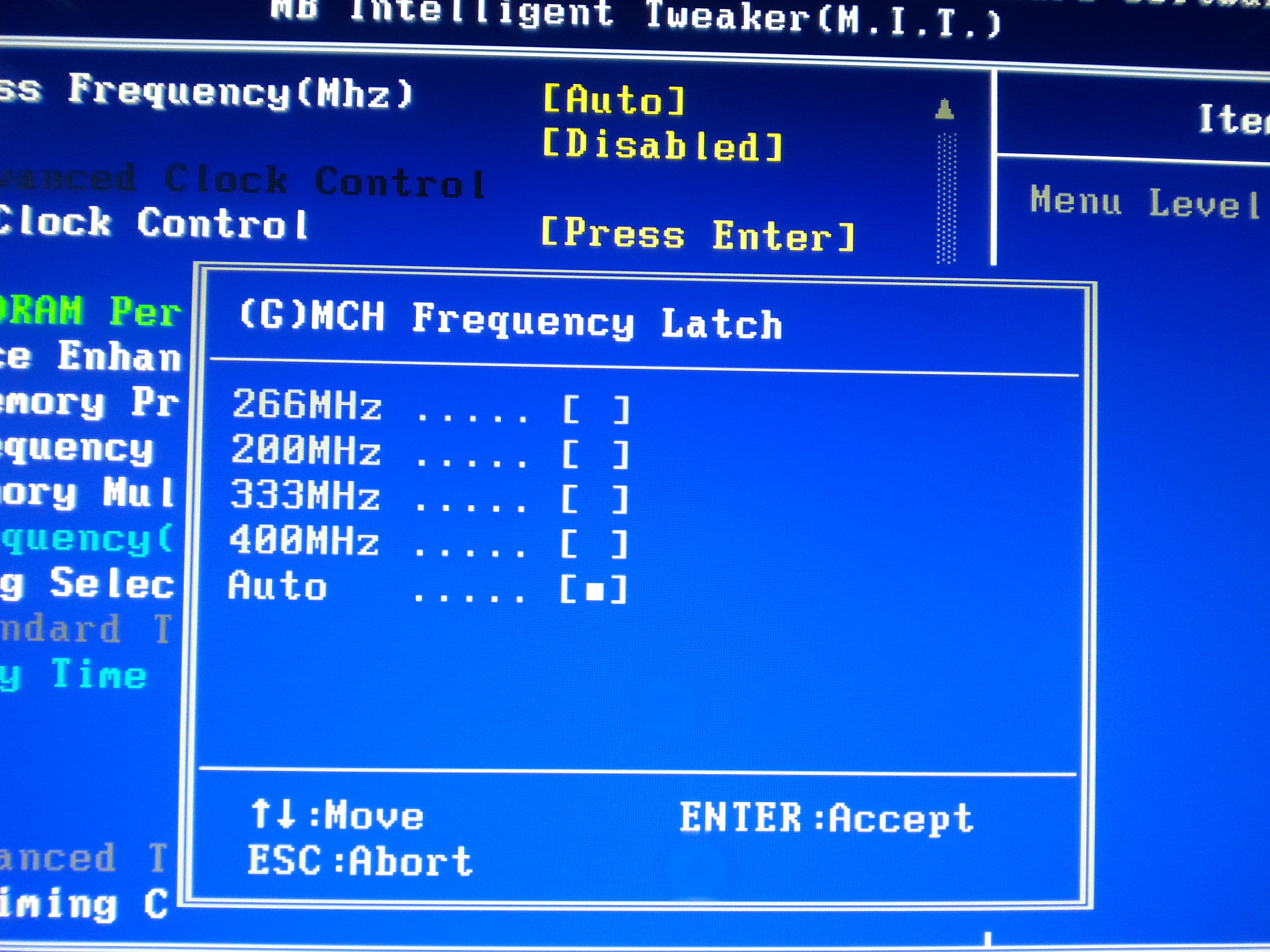

Was verbirgt sich denn hinter (G)MCH Frequency Latch im BIOS?
Evtl. muss dafür auch der Strap umgeschaltet werden, siehe auch [FAQ] Strap-umschalten (AN-AUS-AN) und die Folgen beim OC
Die CPU ist eine 333MHz CPU und die hat Standard einen Strap von 2,00 (666/ 133MHz RAM-Takt), weitere Straps sind 2,4 (800/ 1600MHz) und 3,2. Die müssen aber entsprechend eingestellt werden.

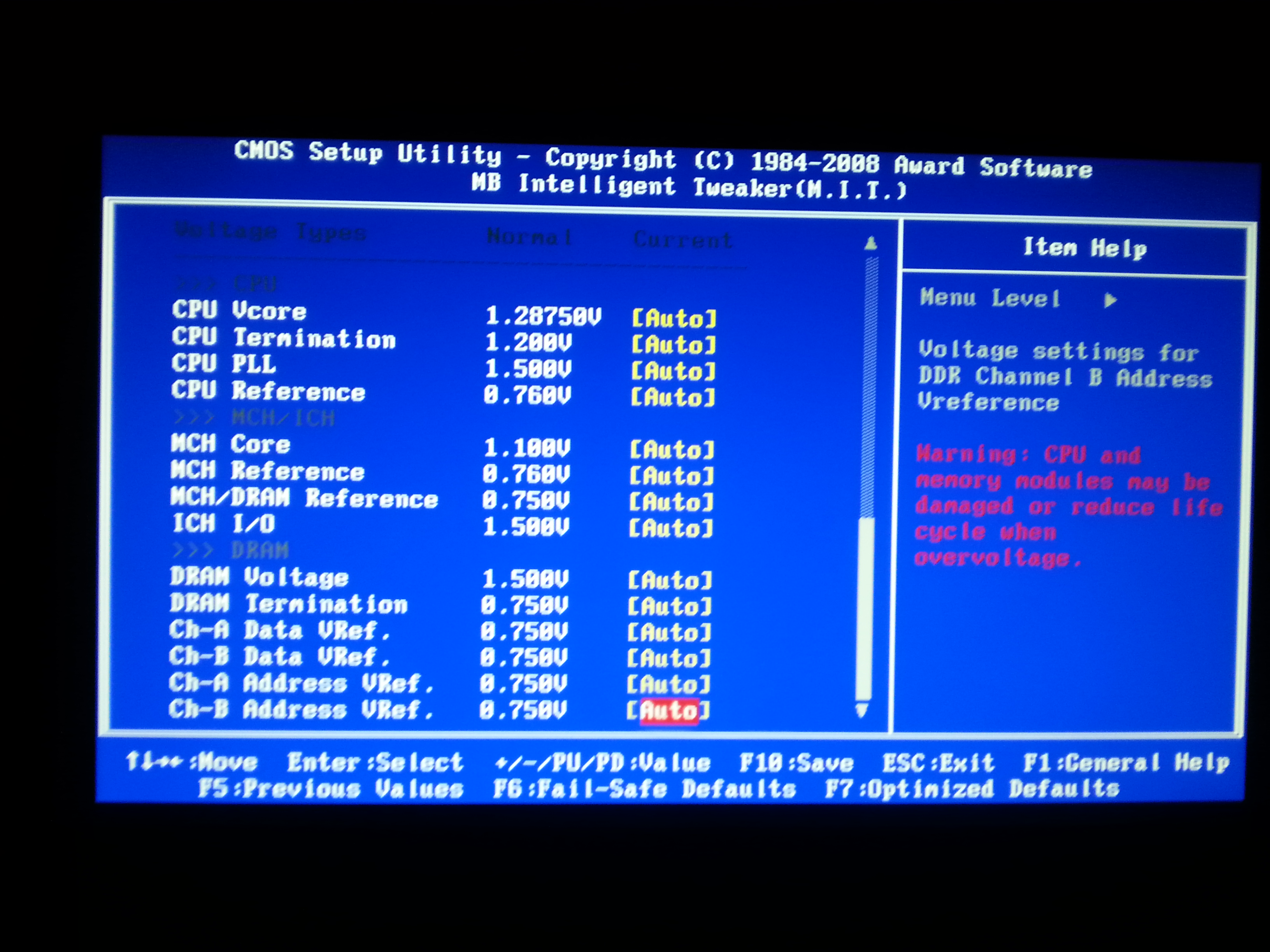

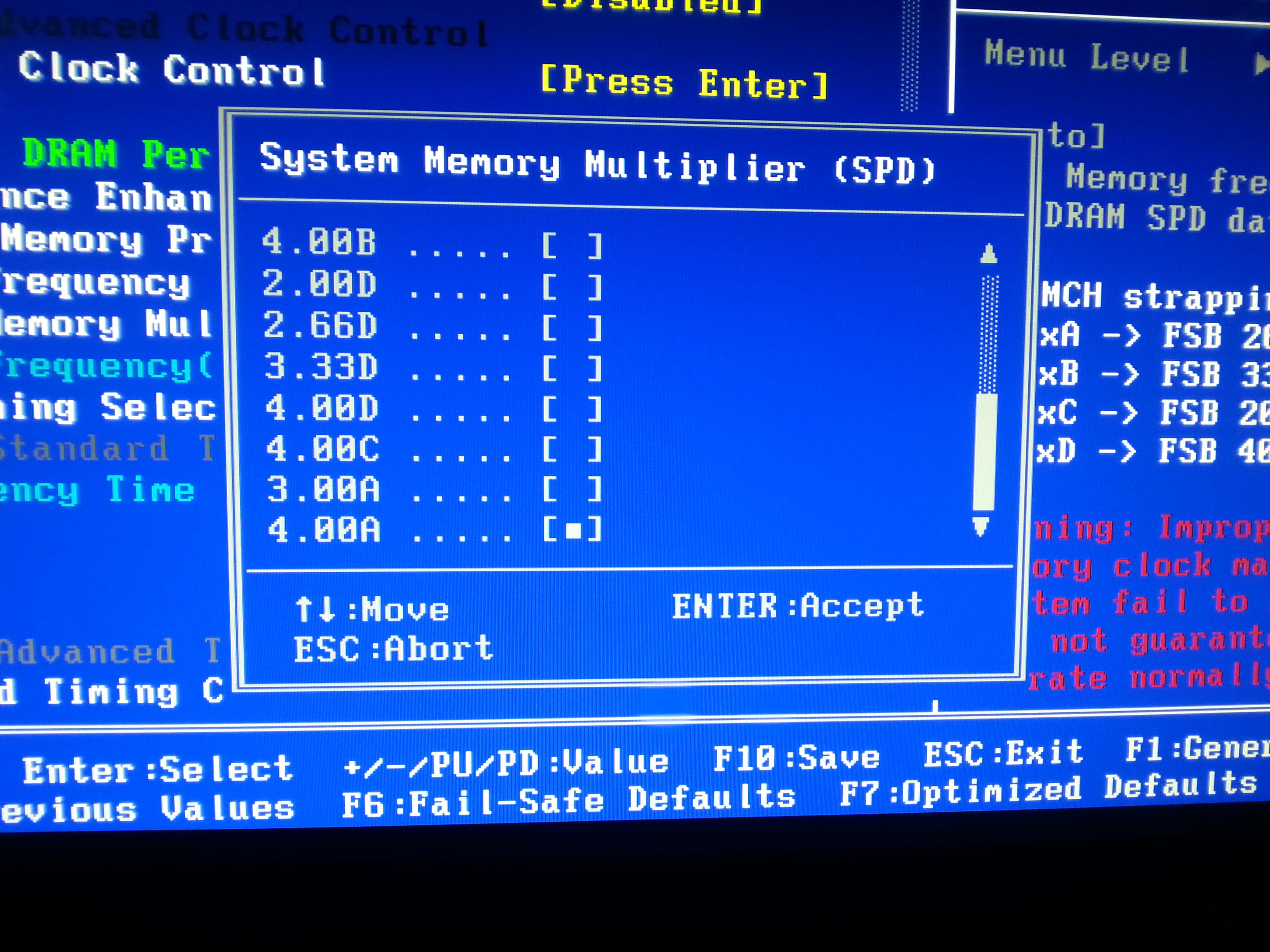

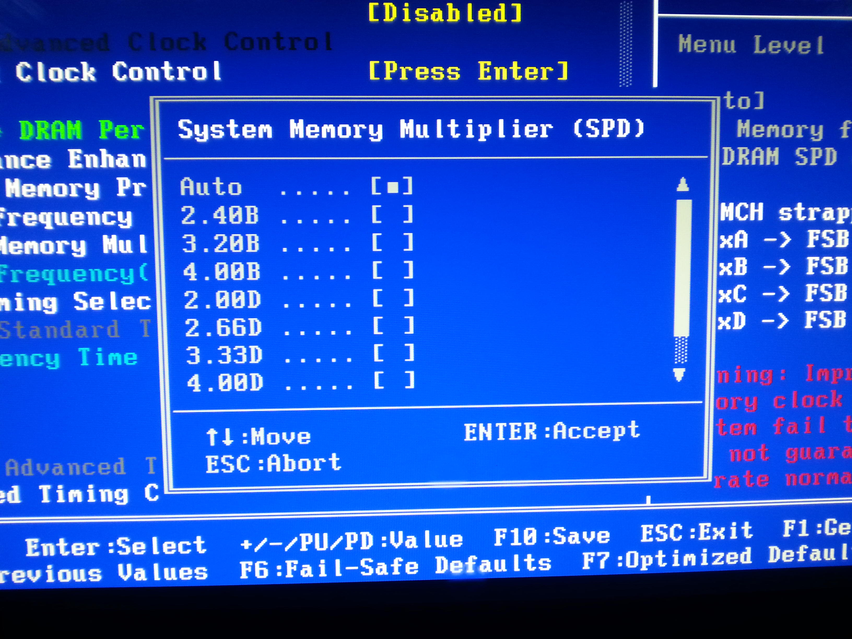

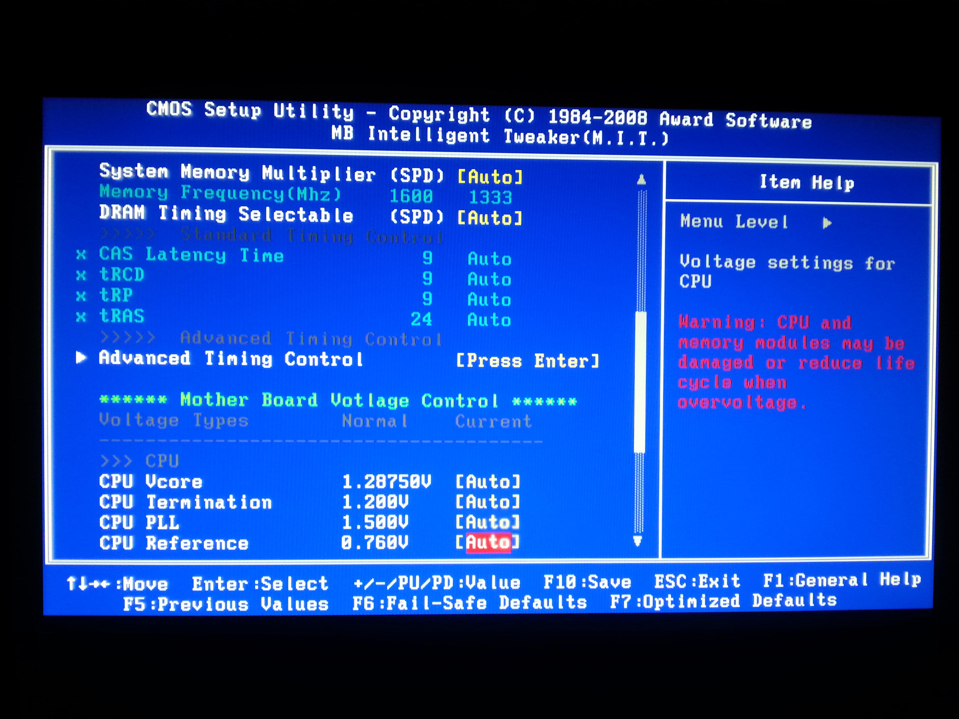

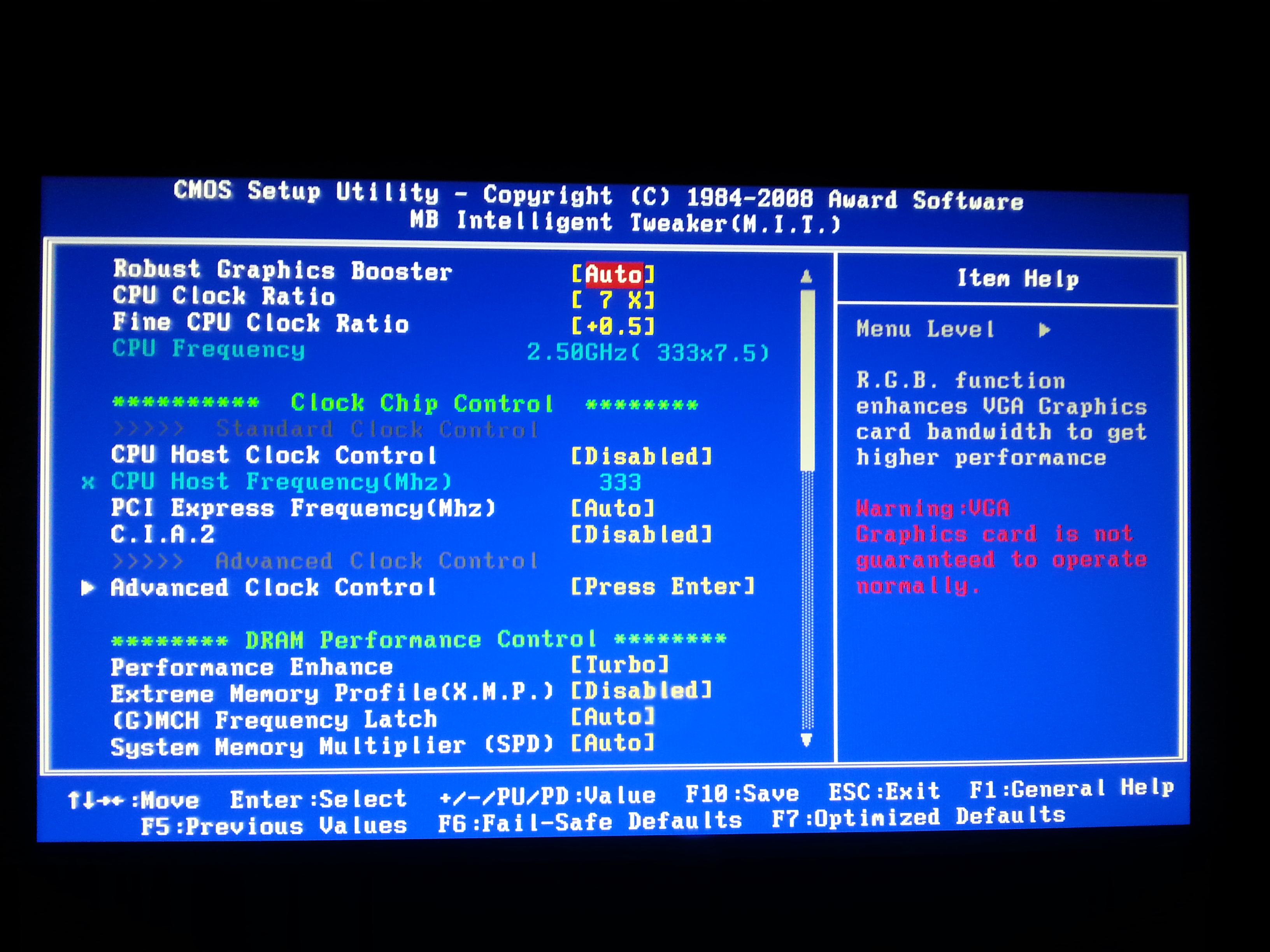

Hier nochmal die angeforderten Daten
Ich weiß es zu schätzen , dass ihr mir die ganzen Links fürs Overclocking bereitgestellt habt. Ich bin jedoch sehr schlecht in solchen Sachen und wäre wirklich froh , wenn ihr mir sagen könntet was ich wo ändern muss. Schließlich seid ihr ja die Experten und ich der Laie. Die Daten habe ich übrigens so aus dem Bios übernommen , ohne etwas zu ändern.
stimmt doch nicht siehe Adok dafür gabs es RAM Teiler / FSB Teiler .
Ram-Teiler sind dafür da das der Ram überhaupt mit anderen Freq. arbeiten kann wenn die CPU einen anderen FSB hat. Wenn der Ram mit 1333 MHZ gefüttert wird von der CPU......bringt es dem Ram nichts wenn er mit 1600 MHZ einlesen kann. So ist die Theorie, es mag wenige Fälle geben wo es wohl 1% mehr Leistung bringt, das müsste man aber erstmal nachweisen.
umgekehrt bringt es der CPU nicht wenn der Ram mit 1600MHZ liefert CPU mit 1333 MHZ nur einlesen kann. Ohne OC für die Tonne....
Um bei Thema zu bleiben. Es ist grundsätzlich richtig den Ram (wie bei CPU-Z) mit 666MHZ (1333) und mit ner CPU mit FSB 1333MHZ laufen zu lassen. Das ist richtig eingestellt.
Habe den Wert auf 400 gestellt. Bekomme einen Bluescreen , NTOSKRNL.exe , 0xc00000221
Auf Default funktioniert der PC wieder.
Evtl. solltest du dann auch den Multi für die CPU anpassen so dass da ~ 2,5GHz Takt am Ende wieder bei herauskommen. Sprich 2500MHz/ 400MHz=6,25 bzw. entweder Multi 6 bzw. 6,5.
Denn Multi 7,5 (Standard) kommst du bei 400MHz FSB auf 3.000MHz und dafür kann es erforderlich sein, dass die ein oder andere Spannung angepasst werden muss.

Hab ich , jetzt kommt The file ist possibily corrupt. The file header checksum does not match the computed checksum.
Ich wäre dir bzw. euch sehr verbunden wenn ihr mir anhand meiner Screenshots sagen könnt was ich wo und wie verändern muss damit er läuft. Ich kann mit den ganzen Tutoriala nichts anfangen weil die ganzen Fremdwörter mir nichts sagen und ich bin eh kein Technikgenie wie ihr.
