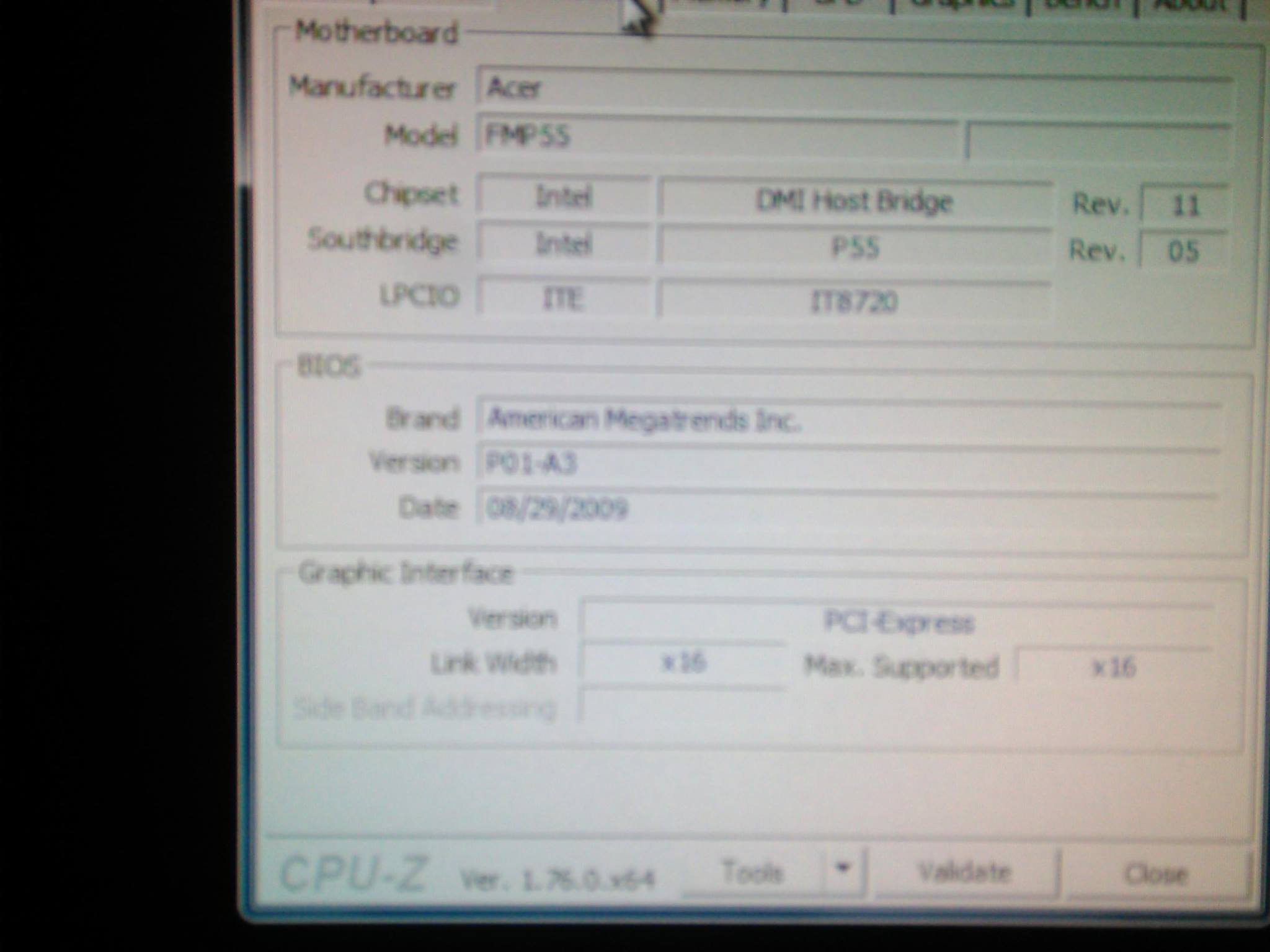

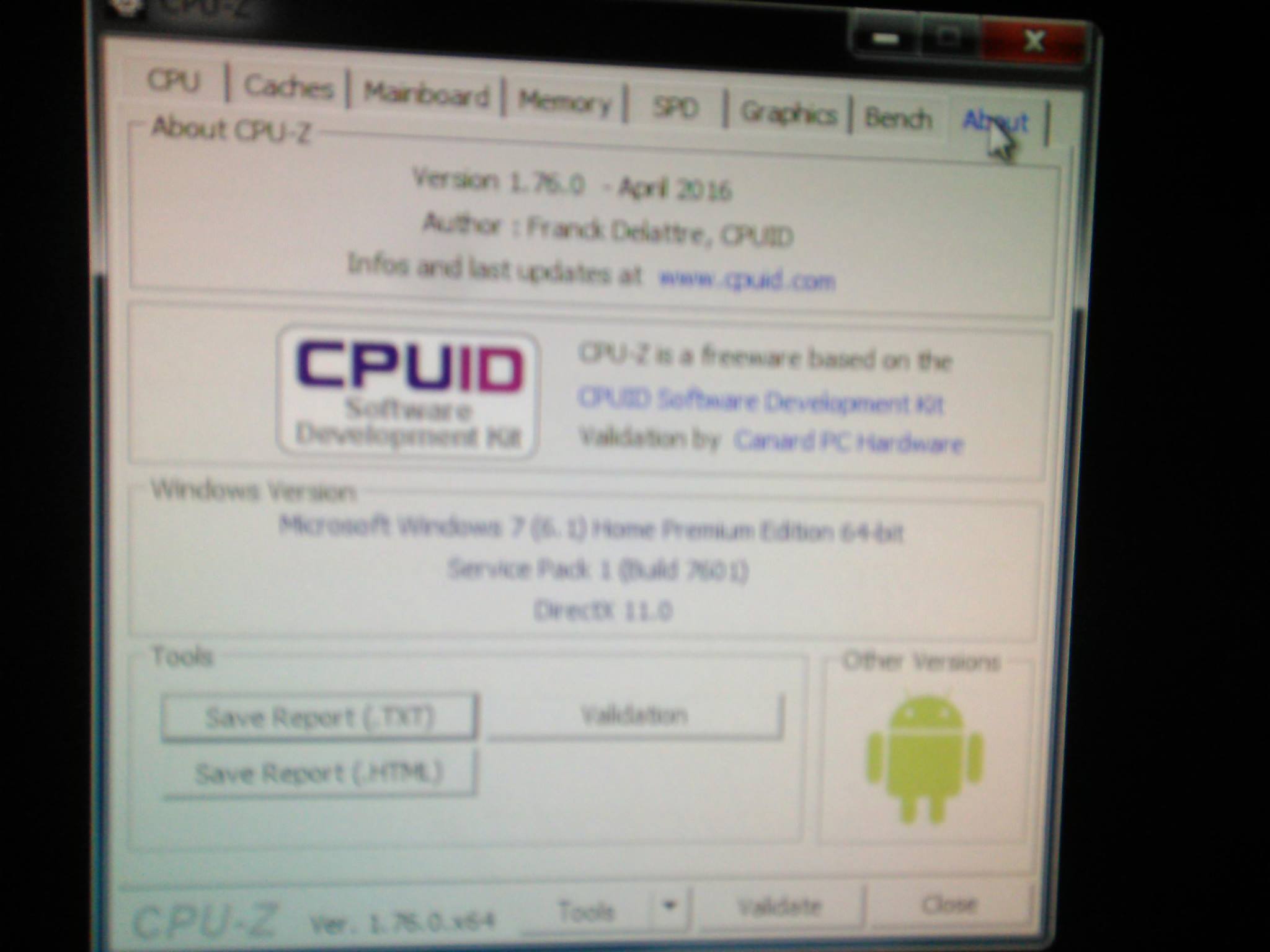

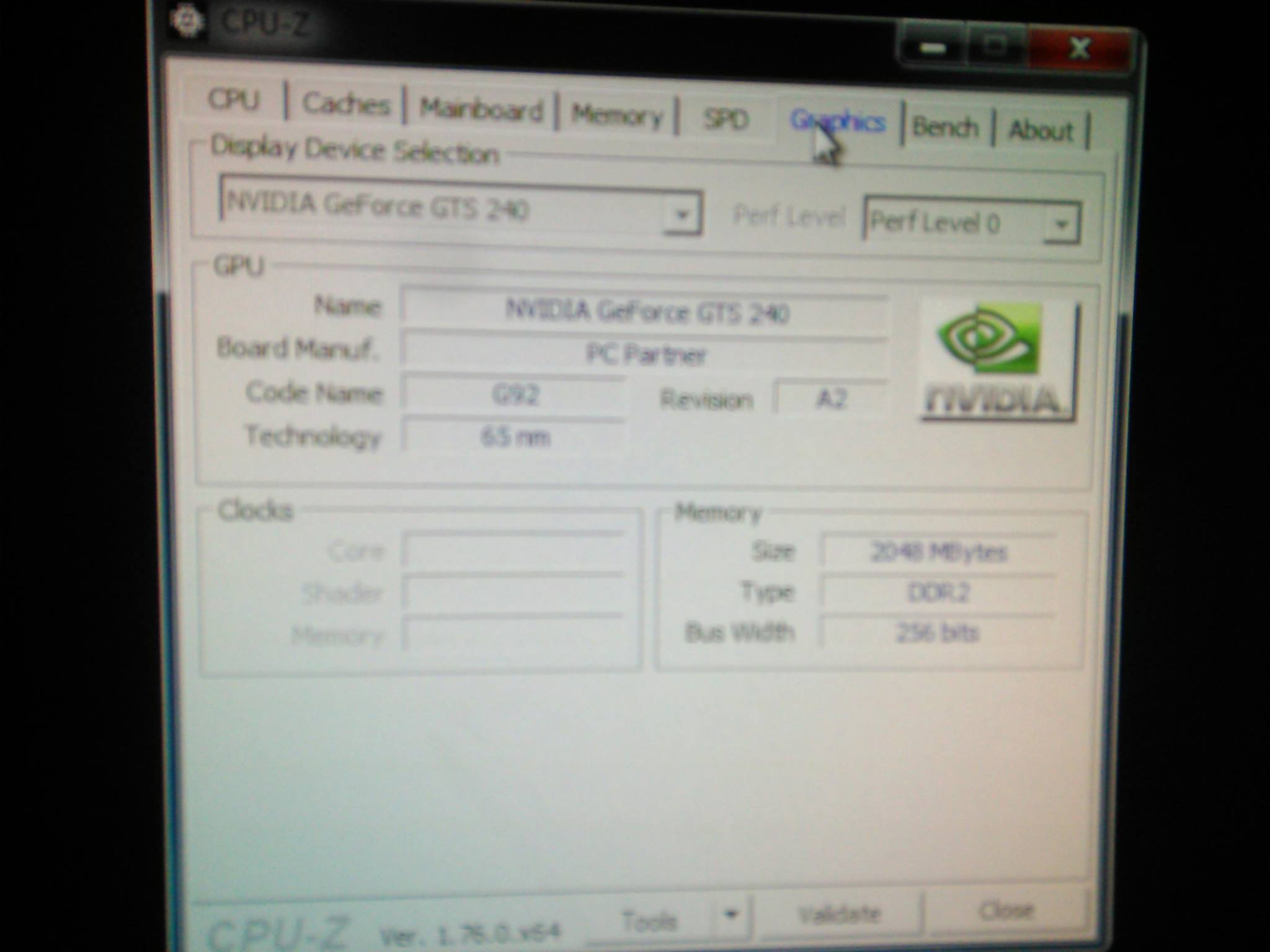

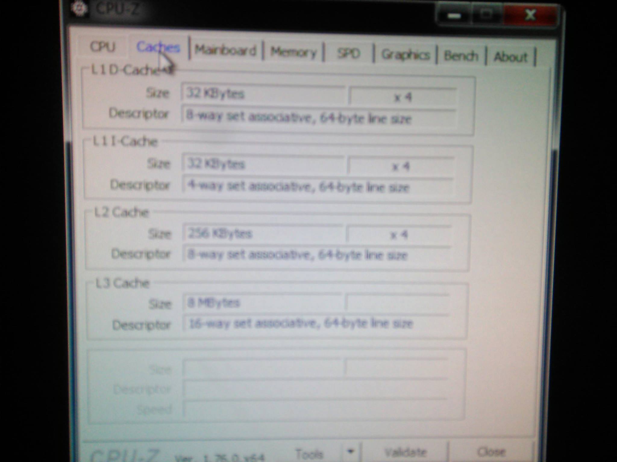

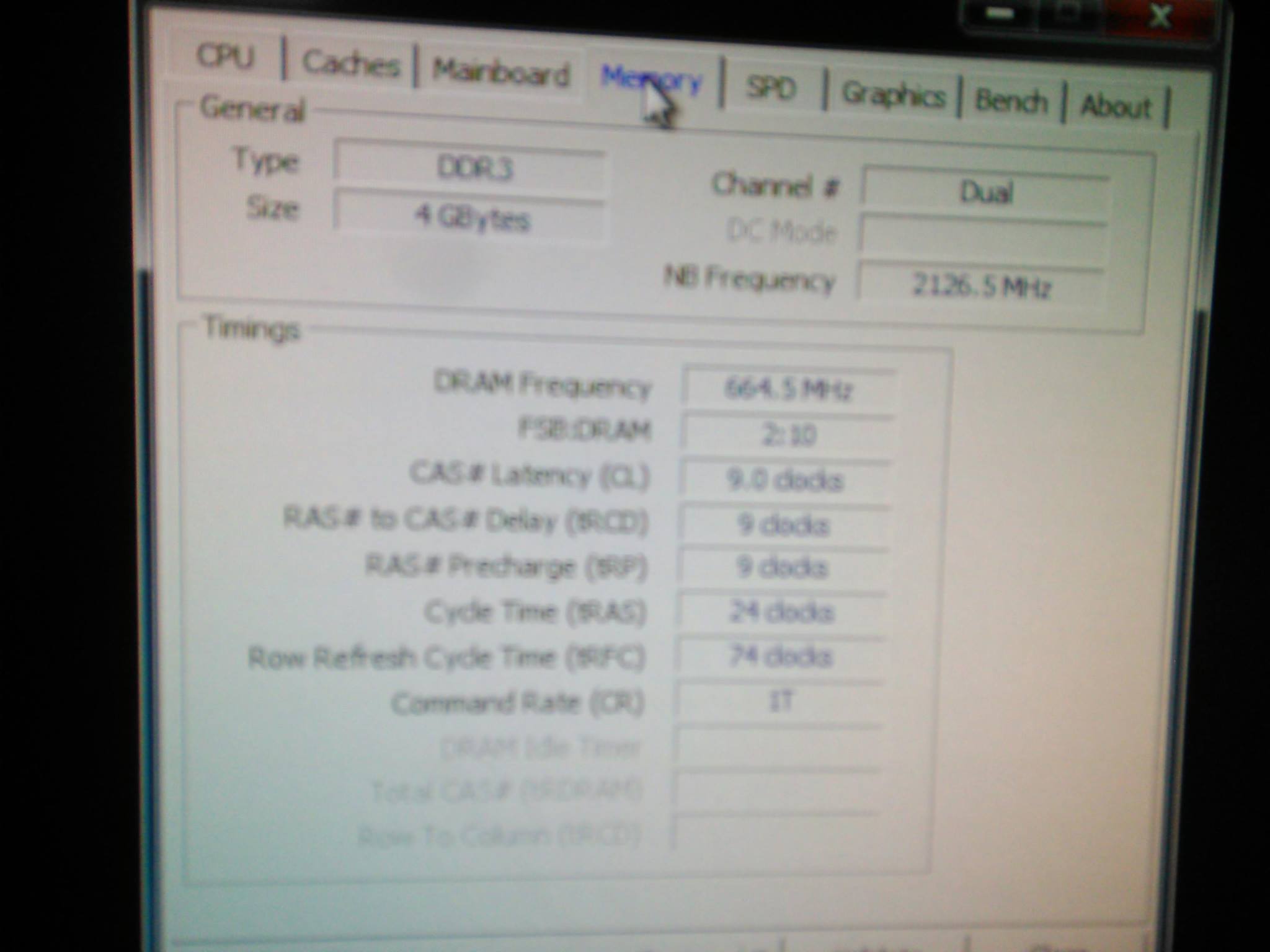

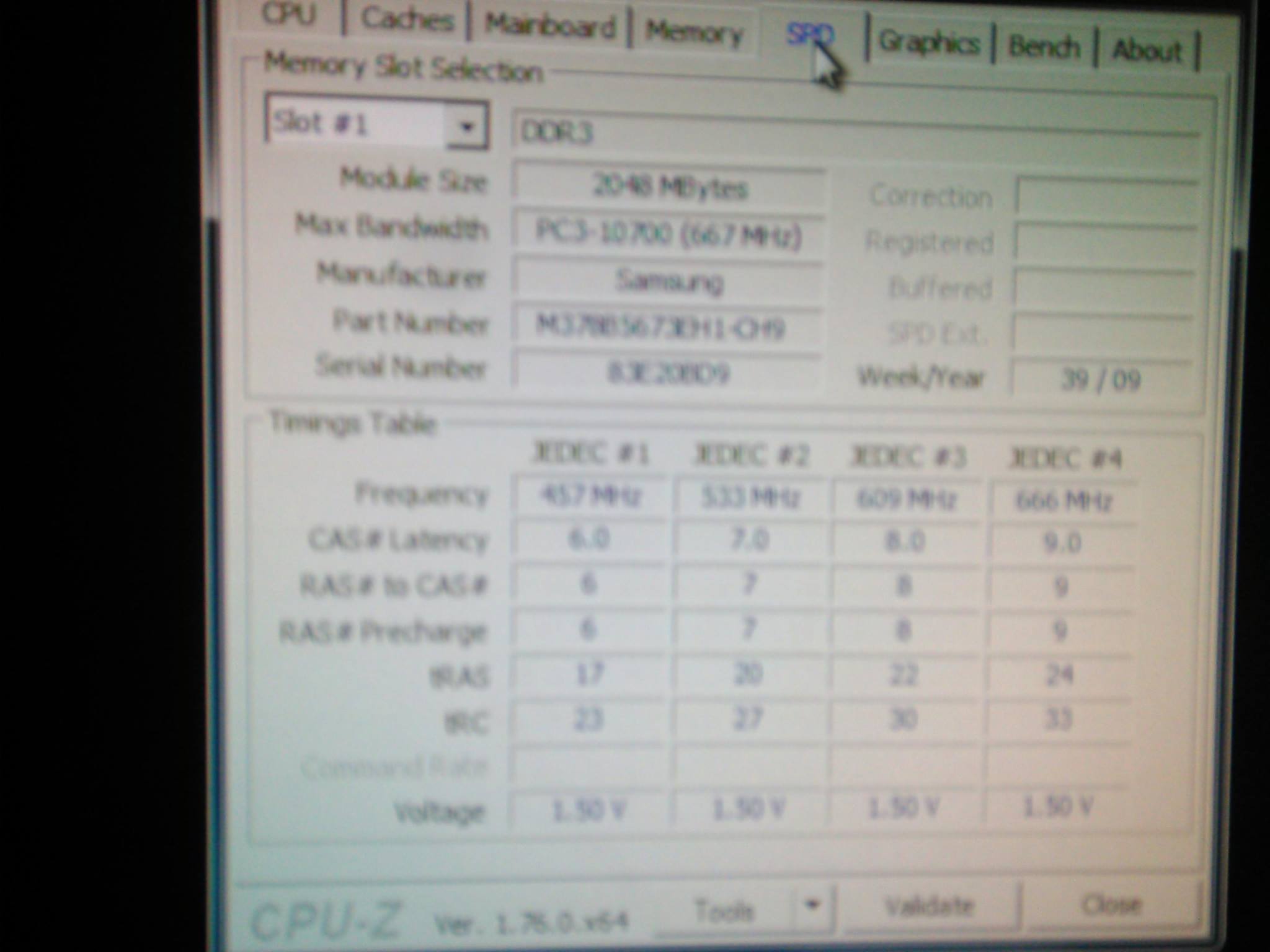

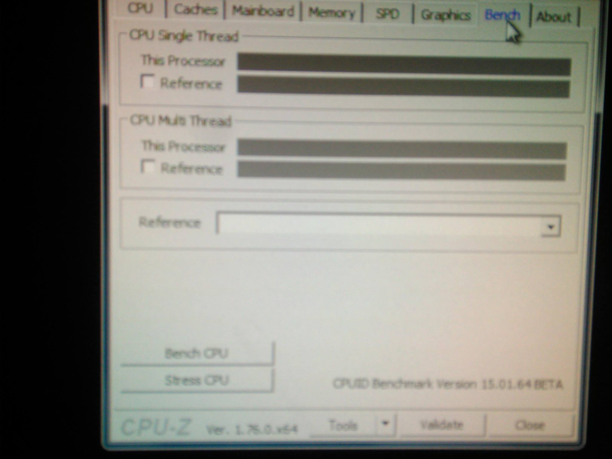

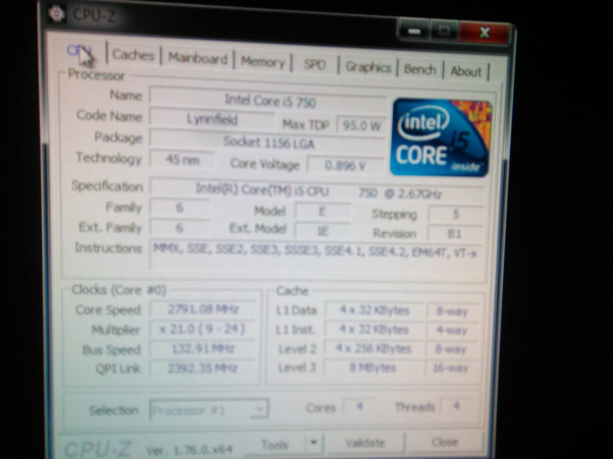

Ich wollte gerade noch bilder von CPU-Z anhängen bin aber zu blöd diese so hochzuladen dass man etwas darauf erkennt, die system infos kommen sobald ich das hinbekommen hab.
Ok hab grad versehentlich die Anhänge nicht wieder entfernt evtl erkennt man ja doch etwas.
Auf dem neuem Arbeitsspeicher steht: DDR3 128*8 PC1333 2G AUM3409
