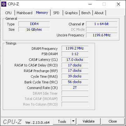

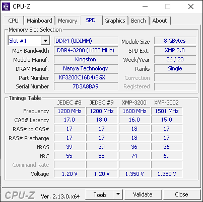

@Hazepace ich habe dir zwei Programme vorgeschlagen, Kommentar #16, die du nur nehmen musst. Dort wird dein Arbeitsspeicher angezeigt, inklusive Hersteller, Timings etc. Das ist es, was wir wissen wollen.

Dass du ein B550 TOMAHAWK hast wussten wir bereits..
Wenn beide RAM Module jeweils einzeln weder in Slot 3 noch in Slot 4 funktionieren, ist vermutlich ein Speicherkanal der CPU defekt, wie @Drewkev bereits in #2 geschrieben hat.
Hast du eine Wasserkühlung verbaut?
Am besten mal die CPU ausbauen, prüfen ob noch alle Pins vorhanden und gerade sind und nochmal frisch einbauen, ohne den Kühler zu fest anzuziehen.
