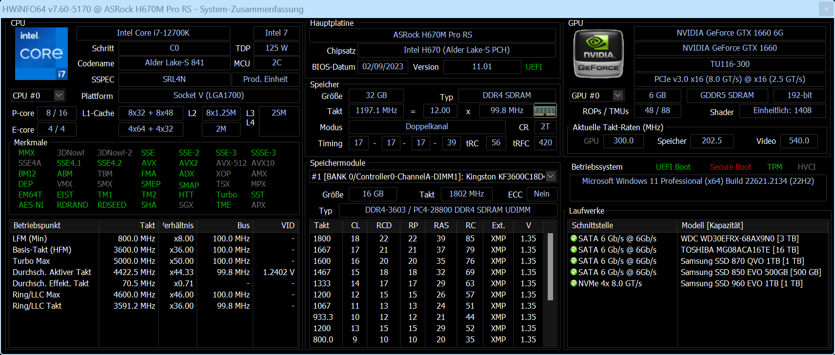

Was mir aufgefallen ist: In (u.a.) HWinfo wird VMX als nicht unterstützt angezeigt:
Im Bios ist das aktiviert. Wenn ich das dort deaktiviere, wird das Feature rot (untersützt, aber deaktiviert). Daher hatte ich schon die Vermutung, dass die CPU nicht ok ist.

Zu der Frage, warum in meiner CPU VMX gegraut ist, scheint es leider keine Erfahrungen zu geben?
