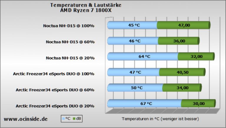

Hier bitte aufem Radi sind sämtlicher 140er Lüfter inklusve 140er Arctics,
inclusive Noctua A14 und BQ SW3 lauter als der 120er Noctua NF-A12x25mm
https://www.hardwareluxx.de/index.p...erspricht-hohen-statischen-druck.html?start=6
Genauso bei reduzierter Drehzahl
https://www.hardwareluxx.de/index.p...erspricht-hohen-statischen-druck.html?start=7
Deine Meinung ist echt leicht zu wiederlegen.
Na wozu soll ich den maximalen Durchsatz sowohl der 140er noch der 120er Lüfter jemals
brauchen? Für die CPU auf keinen Fall und als Gehäuselüfter schon gar nicht.
Der Noctua NH-D15 gewinnt von 60% auf 100% PWM 1 Grad auf einem 95W Prozessor.
Wer braucht jetzt hier auch nur annähernd den Max Durchsatz?
https://www.ocinside.de/media/uploads/arctic_freezer_34_esports_duo_23-768x436.jpg
Und dir ist aufgefallen, dass der Kühler mit den grösseren Lüftern bei jeder PWM Stufe
2-6.5 dB lauter ist?
Edit:
Lol du bist gut, der Noctua NF-A15 hat 115,5 m3/h Durchsatz und der
Arctic P120 114.79 m3/h.
Davon ab wird der Max Durchsatz frei stehend gemessen.
Auf einem Kühlkörper, hinter Luftfiltern oder auf dem Radiator wird der
Arctic aufgrund seines massiv höheren Drucks viel mehr Durchsatz bringen.
Goa nix demonstrandum, du wiederlegst dich glatt selber.
