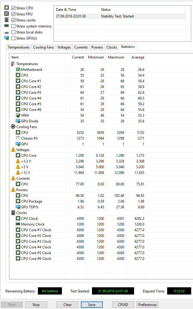

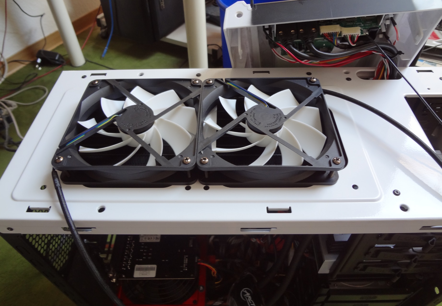

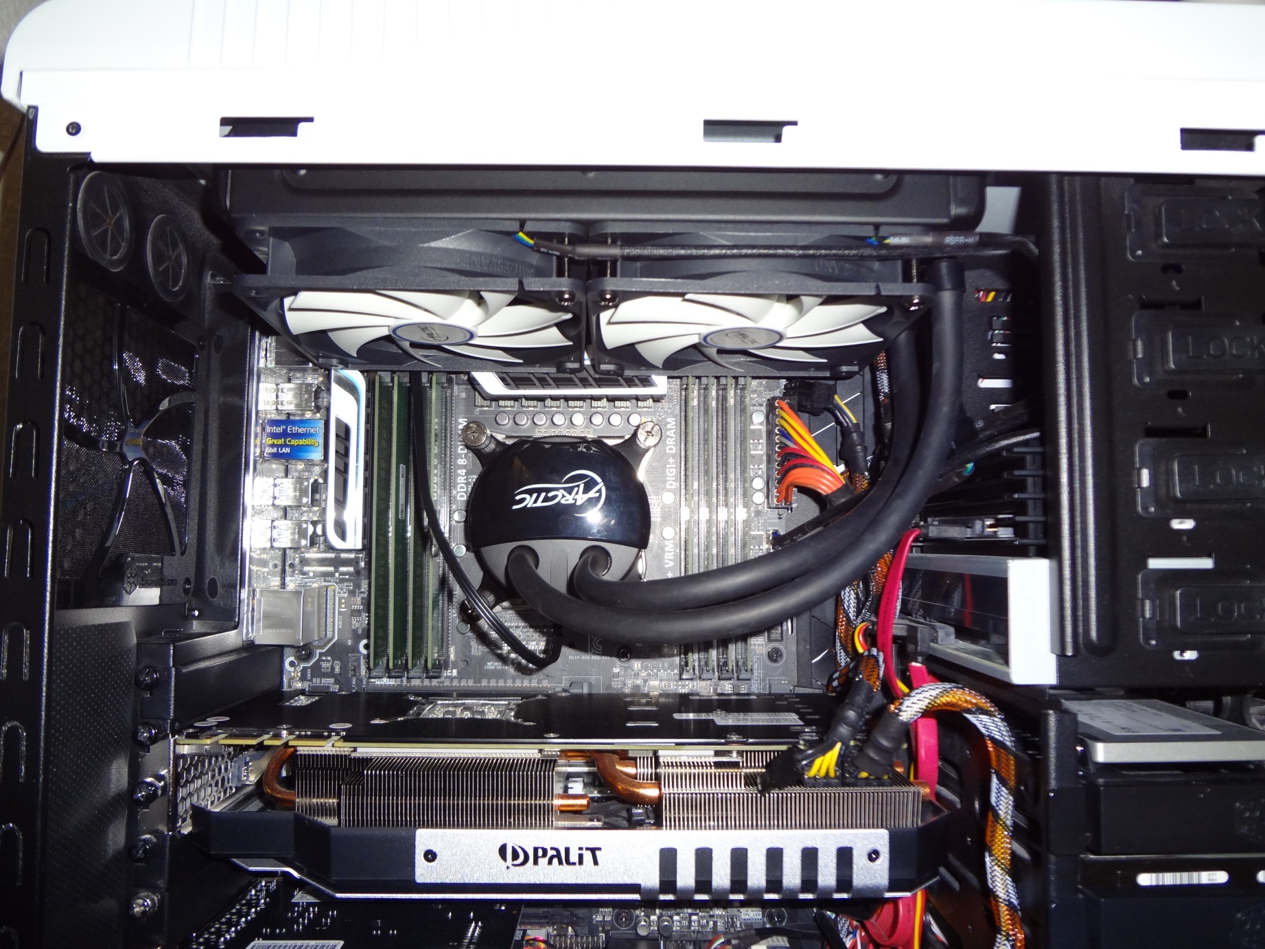

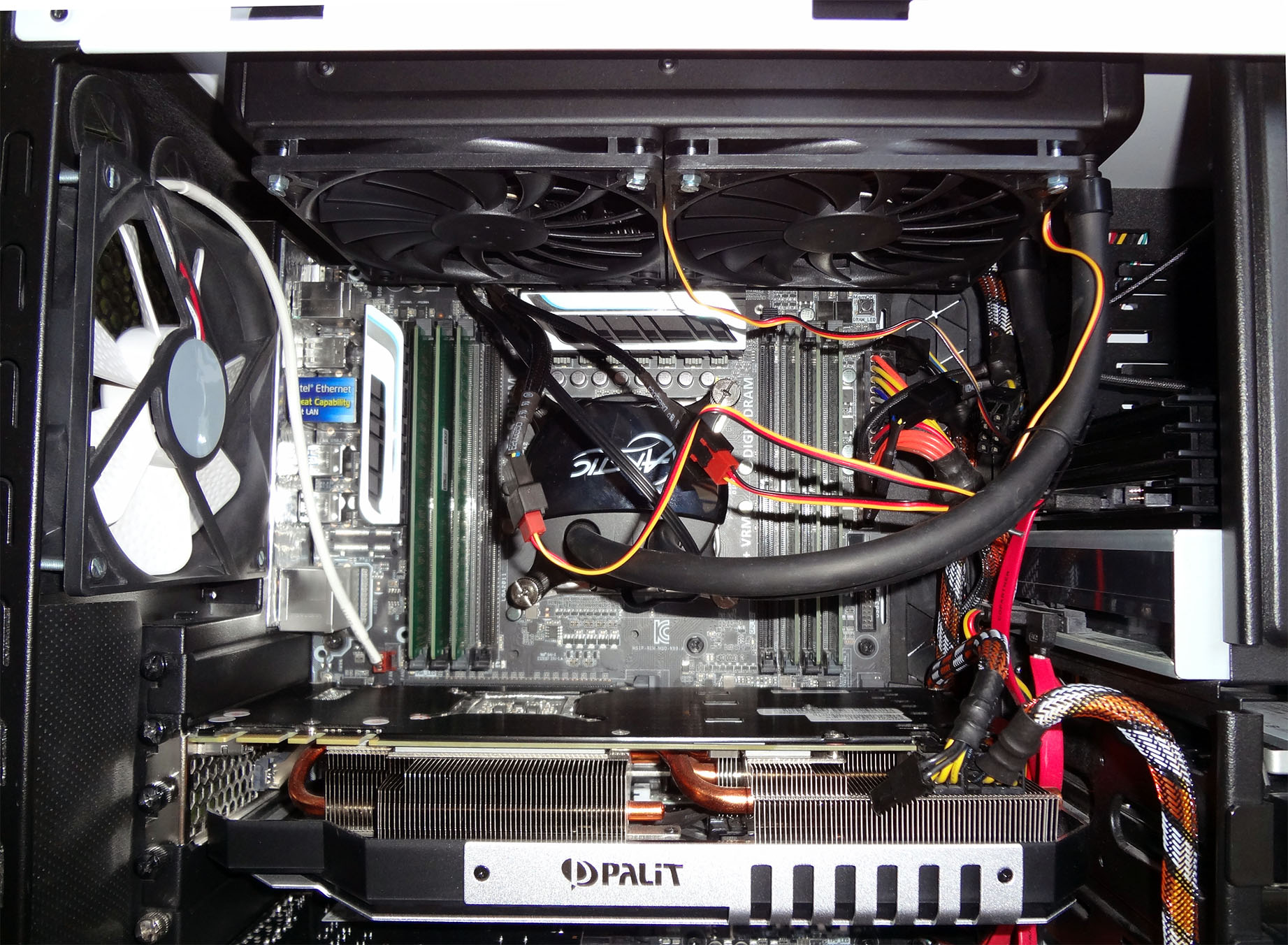

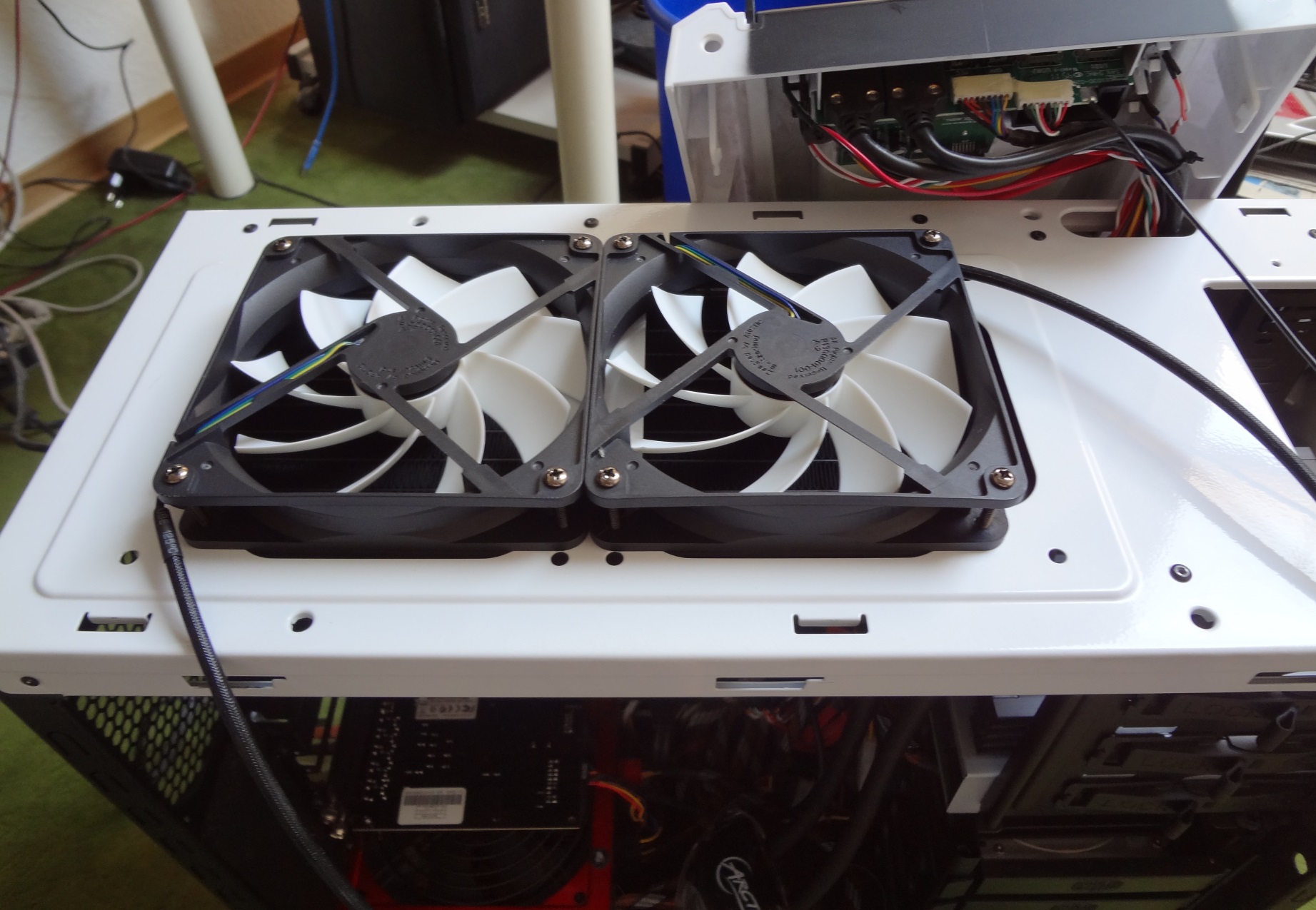

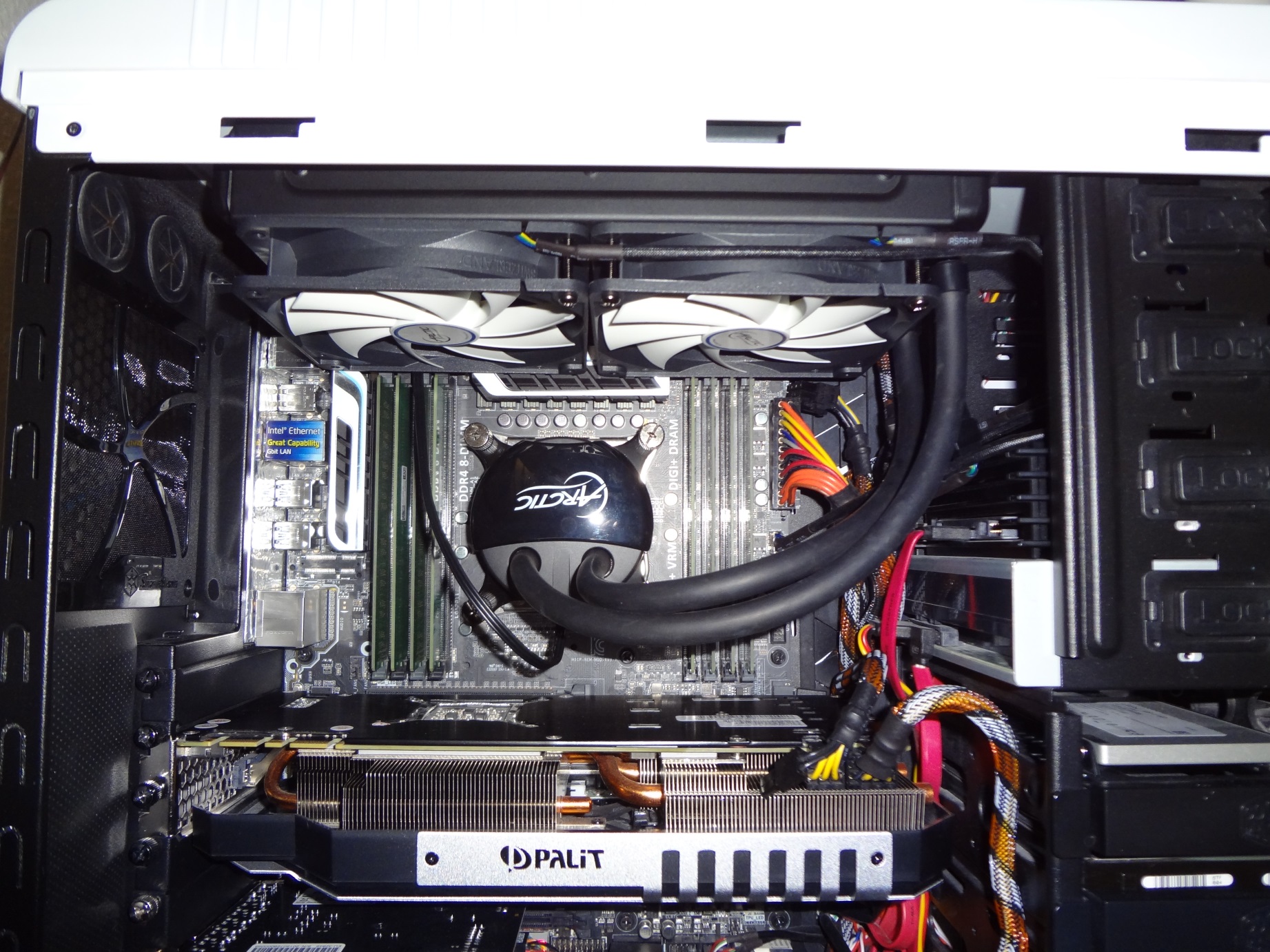

Zwischenzeitlich bin ich vom kleinen "Thermaltake Water 3.0 Performer C" auf den "Artic Liquid Freezer 240" gewechselt, da der 120er Radiator meinen i7 5830K@4,3Ghz nicht gut genug kühlen konnte. Die beiden unteren Lüfter konnte ich wegen des hohen MOSFET-Kühlkörpers das Asus X99-A nur vorne verschrauben. Jedoch senken diese Lüfter die VRM-Temperatur ganz erheblich - von 77°C runter auf 54°C (bei 23°C Raumtemperatur). Alternativ lassen sich auch Lüfter mit 12mm Höhe von Scythe anbringen, die allerdings die VRMs nicht so weit runterkühlen können.
Zuvor war der "Noctua NH-U12P SE2" verbaut, der mir allerdings zu viel Platz im Gehäuse eingenommen hatte, weshalb ich auf eine AiO-Wakü umsteigen wollte. So bin ich zuerst zum Thermaltake (für nur 33€!) und schließlich zum Artic gekommen.
Mein alter PC mit Lynnfield i7 860@4Ghz bei 1,256V wird jetzt vom kleinen Thermaltake gekühlt, wobei die alte 45nm CPU auch den Arctic mit 240er Radiator vertragen könnte, da sie sich thermisch wie mein Haswell-E verhält.

@RickyM: Deine VRM-Temperaturen sind ganz interessant, jedoch ist mir unklar, mit welcher Belüftung und ob unter Last oder im Idle diese gemessen wurden. Gerade bei Last ist es wichtig, auch die Vcore mit anzugeben. Für die Spannungswandler macht es einen deutlichen Unterschied, ob nun die CPU mit entspannten 1.1V oder gar 1.4V läuft.

Die VRMs erreichen unter Last bei 1,272V VCore und etwa 23°C Raumtemperatur maximal 54°C - mit den zusätzlichen Artic-Lüftern unter dem Radiator. Die flachen Scythe-Lüfter mit 1200upm maximal sind dafür zu schwach.
Die Kabel habe ich schon so verlegt, dass sie nirgends stören oder gar in einen Lüfter geraten. Das Bild mit den Scythe-Lüftern zeigt nur ein Teststadium - daher der unschöne Kabelverlauf. :)
Der Luftstrom ist nun so optimiert (ein 140er Lüfter vorne, 4 x Artic 120er Lüfter oben), dass die Festplatten sowie die Grafikkarte kühler bleiben als vorher mit einem 120er Lüfter ausblasend hinten und der Noctua Luftkühlung.
