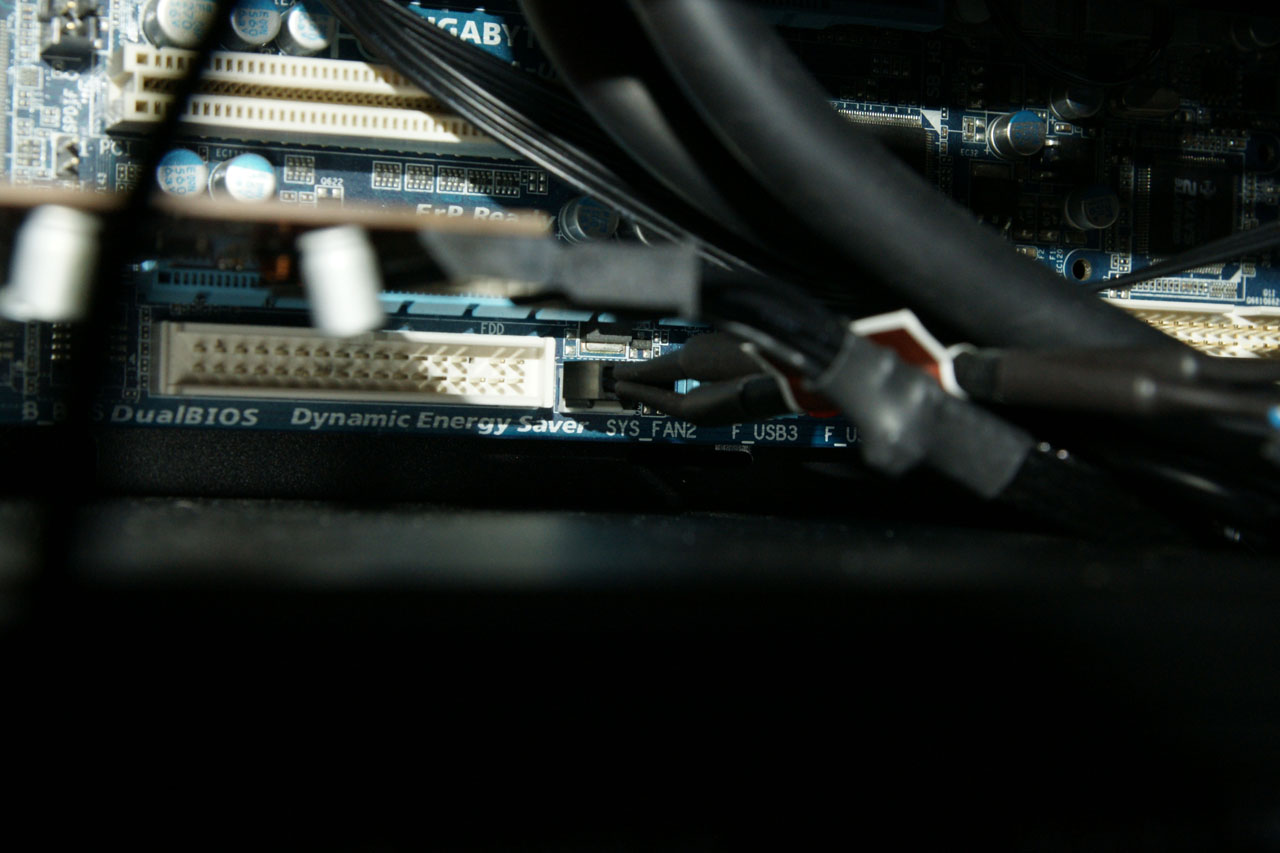

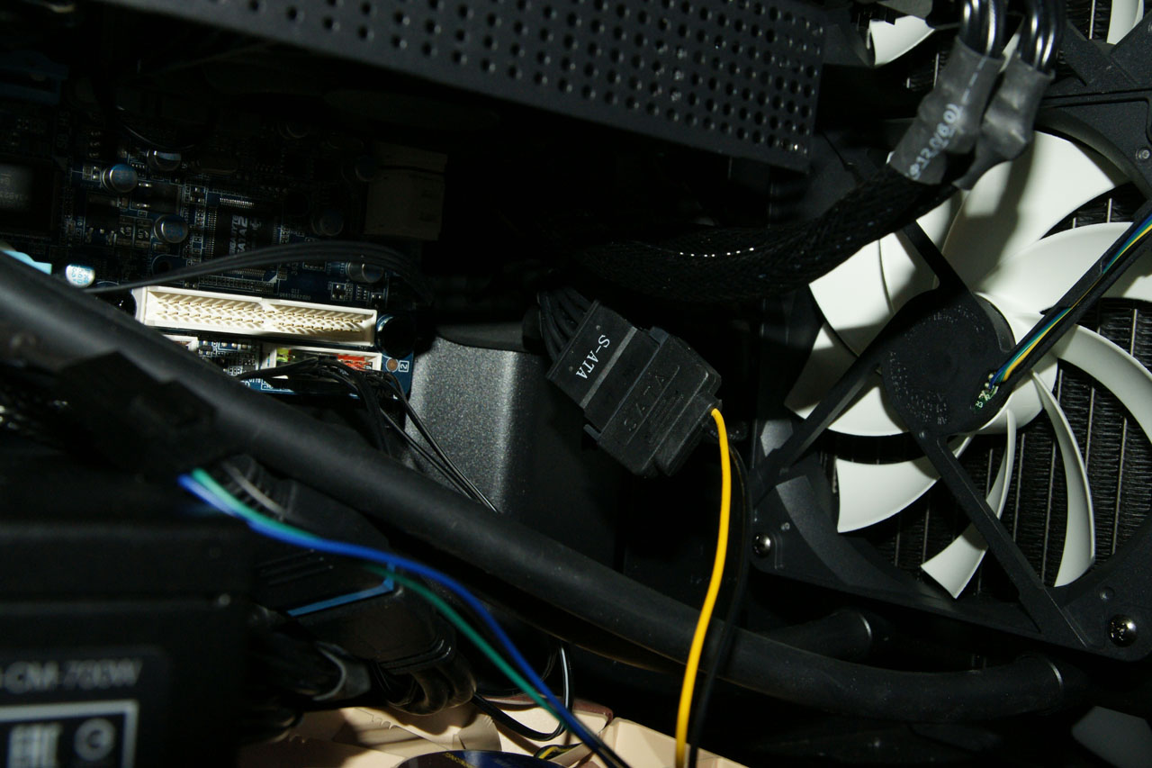

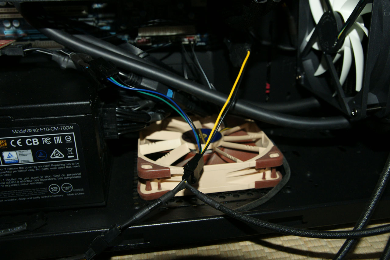

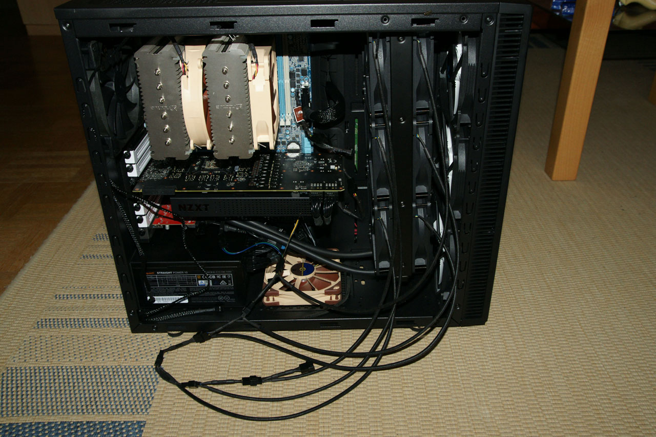

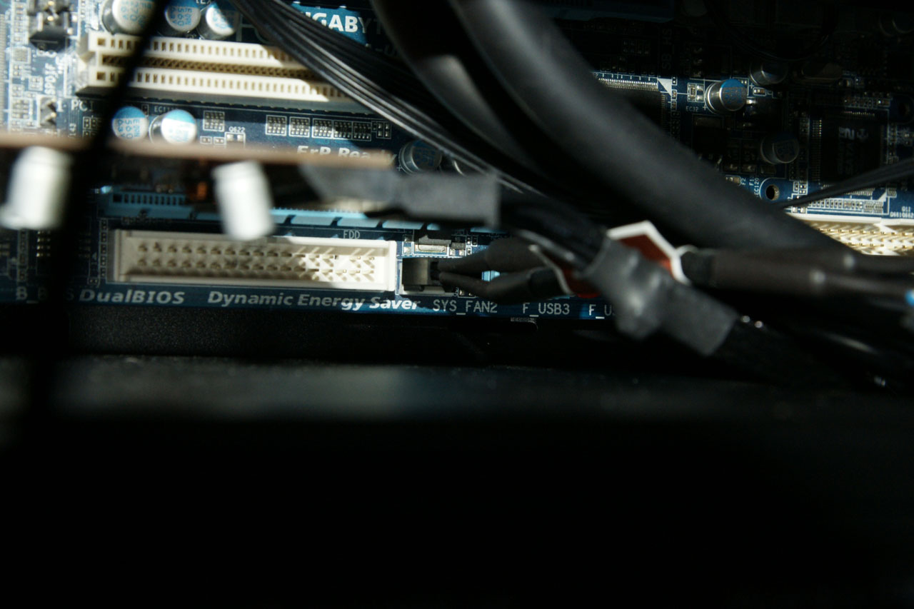

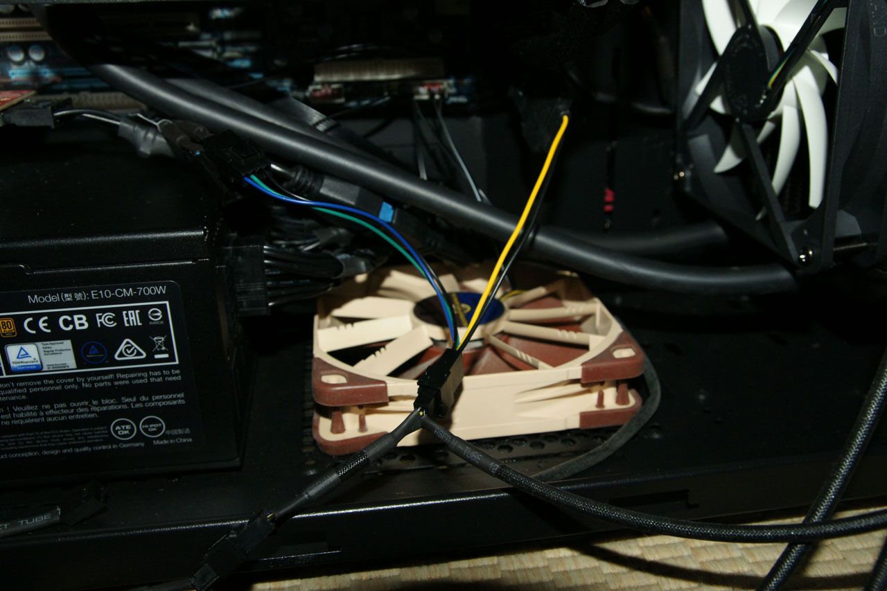

Hier mal Bilder von dem ganzen Zeugs :rolleyes:
Anschluss an Sys-Fan2
(Hier per 2in1 Adapter, ging aber direkt am Board ohne Adapter auch nicht)
Anschluss an Sata (Stromversorgung)
Anschluss an Lüfterkabel
Lüfterverkabelung
hoffe damit kann man was anfangen.
PS: Ja ich weiß, nen Radiator gehört nicht ins Gehäuse gehangen.....
Leider sind die Schläuche zu kurz für mein Define S....und ganz ehrlich...es läuft :D
Bei Y-Adaptern wird nur ein Tachosignal weitergeleitet. Vielleicht gehts ja, wenn du den anderen Stecker des Y-Adapters verwendest.
