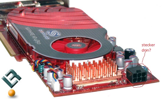

An der Graka sind bei mir zwei rote LED an ( Sapphire 4850 ). Leider weiß ich nicht was die bedeuten.

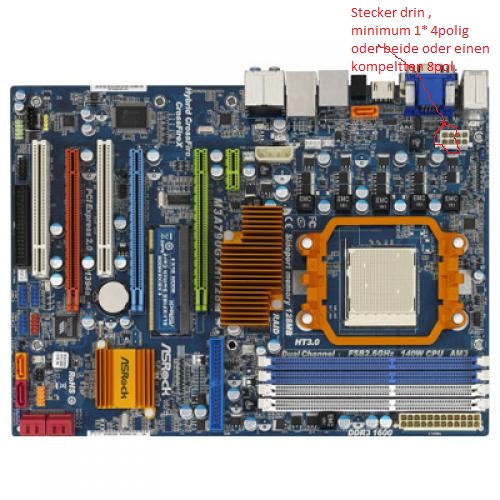

dann wichtig 12 v/ 4polig für cpu oder wenn voranden(am netzteil) eps 8pol . (quasi 2*12v) verbunden?
Die Gk steckten im grünen pcie@16 port
Und ist ebenfall mit 1o.2 pcie stecker des netzteil verbunden?

Ich wette nen 10er das der 8pin nicht eingesteckt ist!
hier noch eine bild hilfe ....

ja, beide Stecker die Du mir gezeigt hast sind drin.
