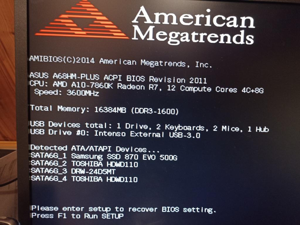

2. Beschreibe dein Problem. Je genauer und besser du dein Problem beschreibst, desto besser kann dir geholfen werden (zusätzliche Bilder könnten z. B. hilfreich sein): Nach dem Einbau der SSD Samsung 870 EVO, Windows 10 installiert, als Bootpriority 1 im Bios eingestellt, bleibt der PC immer im Peripherigeräte Status hängen. Mit F1 ins BIOS, wenn ich dann den Resetknopf drücke fährt der PC normal hoch! Batterie schon gewechselt.
Alles mögliche im BIOS schon probiert, aber ich komme nicht weiter, das Problem besteht nach wie vor! Bilder im Anhang!

Hi!
Also nur noch mal für Blöde (mich):
Startest du den Rechner das erste Mal, bleibt er hängen. Drückst du anschließend den Resetknopf, bootet er normal durch?
Befindet sich auf einer der Toshiba Festpatten ein Betriebsystem?
Boot Device ist was?
