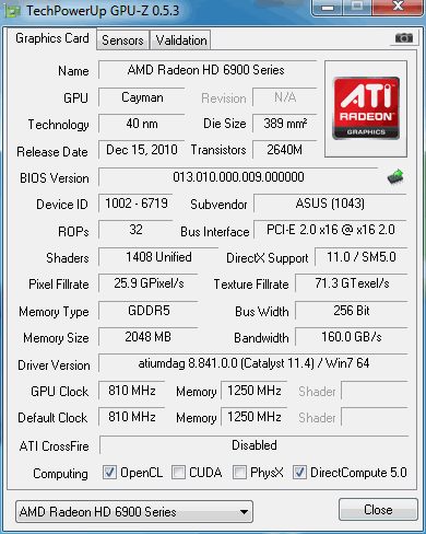

Hallöchen,
ich habe ebenfalls eine ASUS EAH6590 DC2 bzw. DCII (2Gb Version).
Die Version der Karte ist mir nicht bekannt bzw ich weiß nicht wo ich sie auslesen kann. Hab die karte seit Mitte April2011, im GPU-Z steht etwas von Dez.2010.
Ziel: Shader Unlock auf 6970 Niveau (1536 statt 1408). Kein Takttuning, kein sonstiges OC, kein 6970 Bios.
Ich habe den Guide von Pardok befolgt und komme nicht weiter.
Arbeitsschritte:
1. GPU-Z 0.53 Bios ausgelesen und gespeichert
2. Bios erfolgreich gemodded
3. Bios mittels RBE 1.28 geladen, nur den Shader Unlock auf 6970 gestellt, als Modding2.rom gespeichert
4. mittels CMD und WinFlash das gemoddete Bios aufgespielt.
Ergebnis: nach Neustart immernoch 1408 Shader (siehe GIF in der Anlage).
Der "duale Bios Schalter" der keiner ist (sondern Dual/Single DP Portausgabe), steht von den Ports weg hin zum 8+6 Stromanschluss.
Ich weiß nicht weiter und brauche Rat. Ich habe den Verdacht, dass meine Version der DCII per Lasercut o.Ä. gar nicht freischaltbar ist oder GPU-Z die Shader falsch einzeigt (habe ich schon einmal irgendwo gelesen).
Es gibt Leute die haben das Freischalten geschafft: Link1 und Link2
Letzte Möglichkeit: Bringt ein Flash mittels bootbarem USB Stick etwas?

Ich glaub die ganz neuen Asus 6950er sollen entgültig nicht mehr freischaltbar sein, bei älteren ging das noch.

Wenn der Unlock funktioniert ist es die alte Revision, wenn nicht, die neue. ;-)

Ich habe das 6970-BIOS drauf, allerdings habe ich auch die neue Revision und deswegen nur 1408 Shader.
Ich habe sie vor circa einem Monat bestellt. War damals bei dem Shop nicht lieferbar, sondern musste erst wieder nachgeliefert werden. Sie dürfte also relativ zeitnah gebaut worden sein. Wann genau sie gebaut wurde: Keine Ahnung.
Die Revisionen unterscheiden sich auch nicht in der BIOS-Version, ist auf beiden das selbe drauf.

Tja bei mir fängt die Seriennummer mit einer B3 an, Karte kam Mitte April (bestellt 1.4. via Mindfactory).

Edit: Heute angekommen, Seriennummer beginnt mit B6..., daher nichtmehr freischaltbar. An eine B1 wird man wohl neu auch nicht mehr rankommen.
