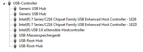

Da ich bis dato keine USB 3.0 Festplatte hatte, habe ich keine Probleme bemerkt, doch als ich mir vor 1 Woche ein USB 3.0 Gehäuse und die dazu passender Seagate Barracuda 3tb SATA III gekauft habe, konnte ich keine höheren Transfergeschwindigkeiten von 20-30 MB/s erreichen. Selbiges passierte mit der USB 3.0 Festplatte eines Kollegen, wobei dieser eine handelsübliche USB 3.0 Festplatte besitzt.
Zu den Treibern:
Ich habe nach der Windows Installation alle Treiber per ASUS Support Seite installiert und auch geupdated.
Der USB 3.0 Treiber ist Geräte Manager installiert und funktioniert einwandfrei.
Der ASUS hat ein AMI Mainboard verbaut, bei dem ich die USB 3.0 Optionen für den USB 3.0 gebrauch bereits angepasst habe.
Kann mir evtl. irgendjemand erklären, wie ich USB 3.0 Speed mit einen Ports erreiche?

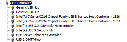

Hallo edorius,
ich habe auch das N76VZ, aber mit Asus-Mainboard. Hast du da evtl. etwas falsch gelesen?
Meine USB-Konfiguration ist wie auf dem beigefügten Bildchen. Im Gegensatz zu deinem Bild ist dort ein USB 3.0-Root-Hub mit angezeigt. Vielleicht liegt dort ein Problem.
Leider kann ich hier auch nicht weiter helfen, vielleicht fehlt irgend ein Treiber.

Hallo Horst,
wenn ich ins BIOS Konfigurationsmenü gucke, steht da "American Megatrends Inc."
Ich schau mal, ob ich den USB 3.0 Root-Hub Treiber finde,danke für den Tipp!
LG
edorius
//EDIT:
Habe den Intel Treiber nochmals installiert und siehe da, alle Treiber sind vorhanden...
Nur kopier ich jetzt bloß mit 33 mb/s.
Irgendwas kann da nicht stimmen, zumal mit dem Gehäuse Raten von bis zu 80 mb/s geschafft werden sollen...
