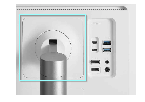

Schau dir mal https://monitornerds.com/lg-32ul950-review/ an. Ich nehme an, dass der quadratische Teil links die 10x10cm sind. Eine Vesa-Halterung braucht ja auch Platz für die Einstellmöglichkeiten. Wie man da Kabel anstecken soll bzw. nachträglich andern kann, bleibt mir ein Rätsel.
https://tipsofalltime.com/1101/ zeigt die Anschlussmöglichkeiten wie sie für Vesa-Halterung sein sollten, nämlich an der Unterkante, nur stimmt das mit dem Foto bei Amazon auf der Rückseite nicht überein. Da sieht der 328 und 329 ziemlich ähnlich aus. Beim 328 sind die Anschlüsse auf der Rückseite, wenn es blöd hergeht, dann steht bei HDM1, nur der hat 2.0, die Halterung im weg. Bei meinem TV kann ich das Netzkabel nur mit Gewalt verbogen an der Halterung vorbei einstecken.
Aus diesem Grund will ich o.a. Bontec-Halterung, da kann ich zum Kabel wechseln den Monitor nach vorne schieben. Auch sehr schwer was zu finden, wo der Monitor eingehakt wird und die Halterung nicht drekt an den Monitor geschraubt wird,

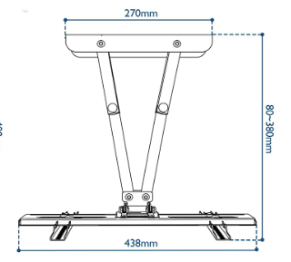

Deine Wunsch-Wandhalterung geht mit dem Monitor bis zu 38 cm weg von der Wand. Der Platz sollte eigentlich reichen, zumal man den Monitor noch zusaetzlich schwenken kann.

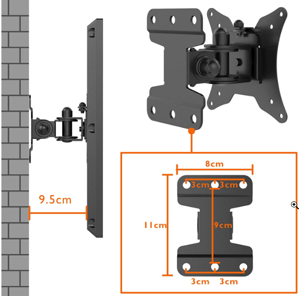

Ursprünglich war meine Vorstellung aber eine möglichst flache Montage wie bei einem Bild und da sehe ich enorme Probleme. Bei mir ist es so, dass ich in nächster Zeit die Kabel mehrmals wechseln muss, so ganz sicher ist das Konzept noch nicht und wenn das nicht passt, wird es sowieso spannend, Raspi -> HDMi -> Soundbar -> Monitor. Die Soundbar dauert und daher muss ich die Übergangslösung wechseln können.
Also eine Halterung wie sowas.
https://www.amazon.de/Maclean-MC-715-Wandhalterung-Halterung-schlankes-Schwarz/dp/B01MFDJAGI

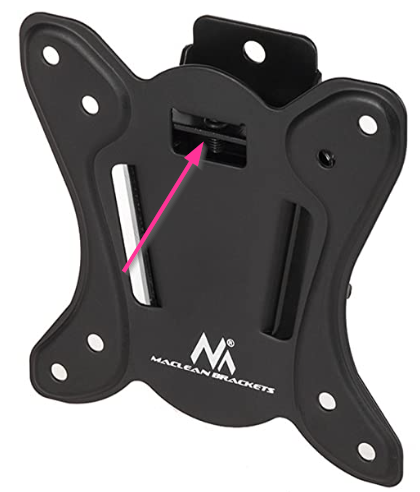

Da bist ein paar wenige cm von der Wand weg. Wenn man bei solchem Aufbau nochmal ran will an die Kabel hilft nur abhaengen. Der Pfeil zeigt auf eine Schraube. Die dann loesen und dann kann der Monitor abgehaengt werden.
Ich persoenlich mag diese Art von Halterung, auch wenn es extrem gut aussieht, rein garnicht. Kein Spass wenn spaeter etwas geaendert werden muss.
