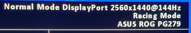

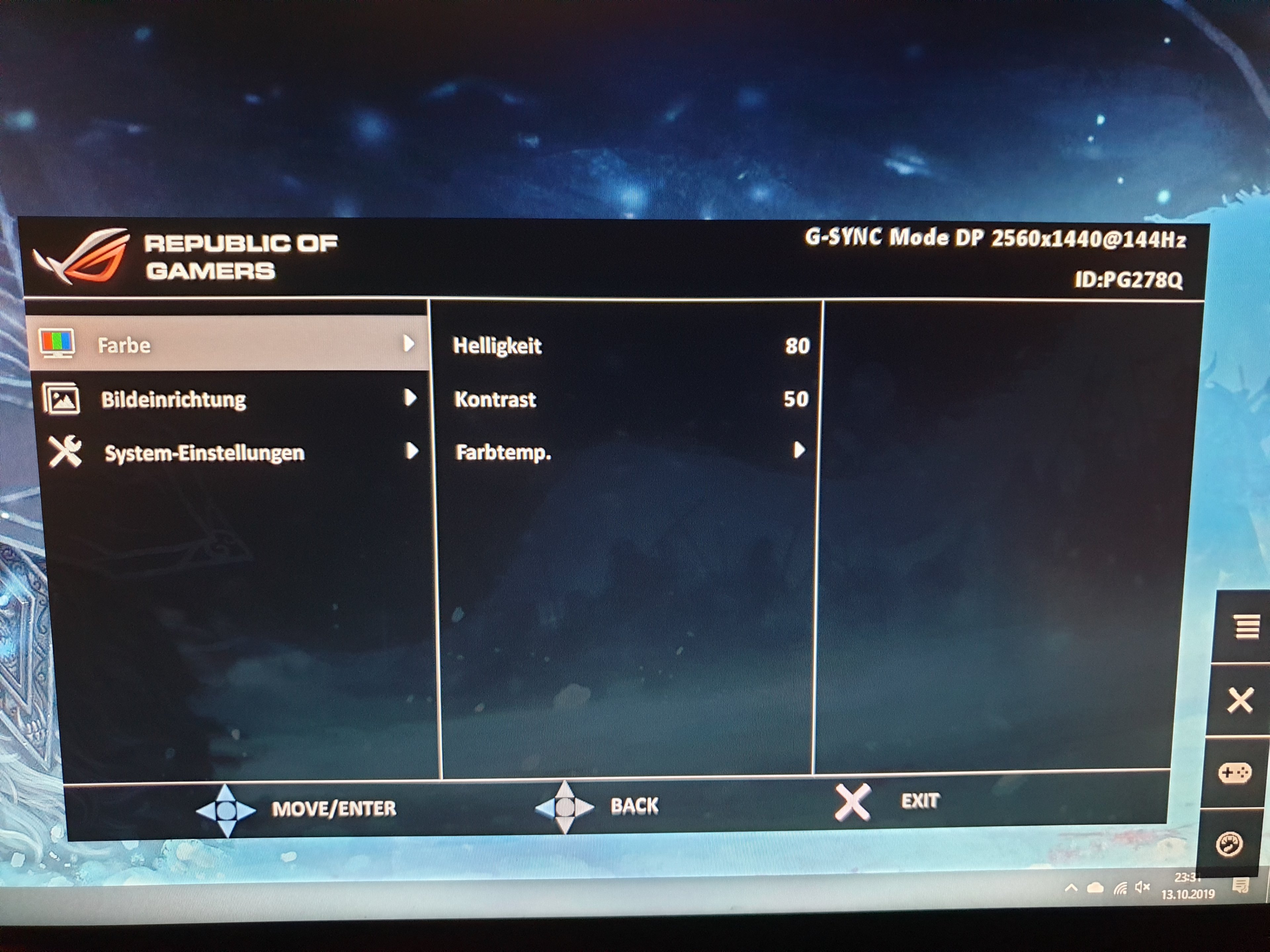

Hallo Leute,
ich habe mir einen gebrauchten Monitor bei Ebay ersteigert. Laut Verkäufer ist es der ASUS ROG PG279Q. Im Monitormenü steht aber "ID: PG278Q" und bei HWinfo64 wird der Monitor auch als PG278Q aufgeführt. Außerdem steht dort das Jahr 2013 als Herstellungsjahr und den PG279Q gibt es meines Wissens nach erst seit 2015. Ich vermute, dass der Verkäufer mich hier betrügen will (außerdem hat der Monitor 2 Bildfehler, die nicht erwähnt wurden, obwohl ich sogar explizit wegen sowas nachgefragt hatte). Der Unterschied zwischen den beiden Modellen ist ja durchaus groß (TN vs IPS), auch beim Preis.
Meine Frage ist jetzt, ob ich mich darauf verlassen kann, was der Monitor und das Programm anzeigen. Hat hier jemand den PG279Q und kann mal nachsehen, welche ID bei ihm hinterlegt ist und als was der Monitor erkannt wird?
Wie würdet ihr gegen den Verkäufer vorgehen? Ich hab den bereits auf die Bildfehler aufmerksam gemacht, worauf er sehr ungehalten reagiert hat a la "kann nicht sein!!!!!!!11111!!!!", was mich eher darin bestärkt, dass der Typ versucht mich zu verarschen. Ich würde jetzt als nächstes den Ebay Käuferschutz einschalten (hab per PayPal gezahlt).
Wäre für jede Hilfe sehr dankbar!

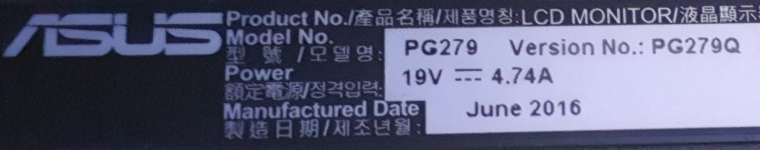

Was steht auf dem Aufkleber, der sich hinten auf dem Monitor befindet?

@TE: Bei dem PG279Q sind auf dem unteren Rand am Monitor die Aufkleber bezüglich Modellnummer etc.
Meiner wird dort auch als PG279Q ausgegeben, als auch im Menü und auch in HWInfo64 korrekt als PG279Q erkannt.

Ich habe das Schild gefunden (auf der Unterseite) von dem ihr geschrieben habt. Dort steht tatsächlich PG279Q aber wie passt das damit zusammen, dass er keinen HDMI Anschluss hat? Und mit den Einträgen im Monitor selbst + Software? Kann es sein, dass er sich so einen Aufkleber selbst besorgt und aufgeklebt hat?
Produktsticker sind meistens keine Sicherheitsaufkleber. Mit etwas Übung kann man die Entfernen und wo anderes draufkleben. Im Zweifel hat Shenzen gefälschte Sticker für alles.

@TE: Ich würde auch mal tippen, dass der Produktsticker ausgetauscht wurde. Der Sticker wirkt auf dem Bild bei dir auch sehr "erhaben". Bei meinem Sticker kann ich den Rand mit den Händen nicht erspüren. Könnte auch noch ein Hinweis sein, wenn das bei dir anders ist.

Beide Sticker auf der Unterseite haben ein PG279Q aufgedruckt.

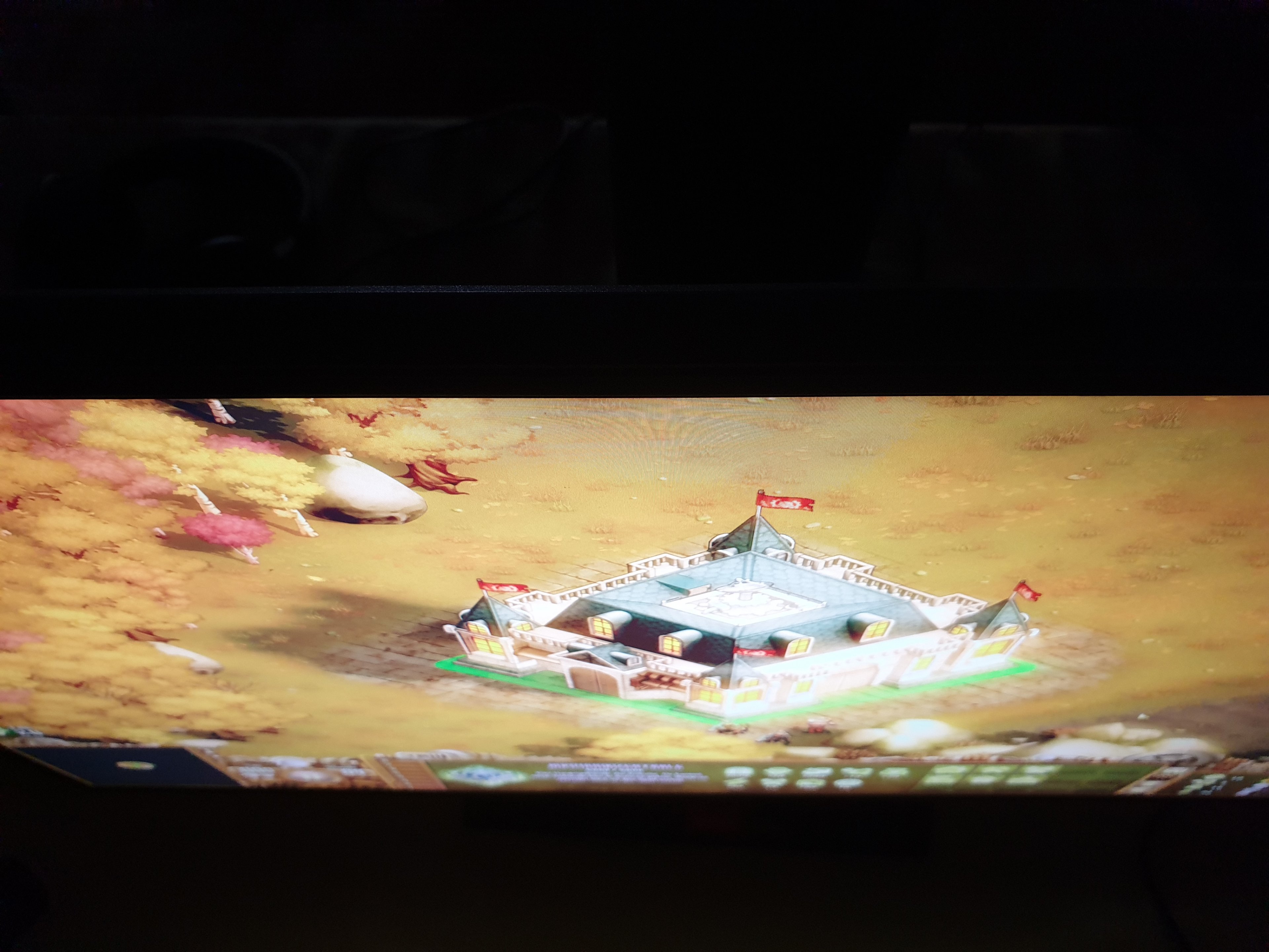

Wie ist denn der Bildeindruck an sich?
Ist der Monitor Blickwinkelstabil, wie man es von IPS kennt oder hat er das Typische TN verzerren, wenn man z.B. von oben oder unten drauf schaut?
Schick mal bitte auch Bilder.
Das Bild sieht schon besser aus als mein vorheriger Monitor. Der ist aber auch 10 Jahre alt gewesen und war low budget (TN Panel). Einen IPS hatte ich noch nie. Es fällt mir daher schwer vom Bild her eine Aussage zu treffen.

Naja, ich finde schon, dass das nach einem TN Panel aussieht.
Zumindest, wenn ichs mit dem IPS Panel vergleiche, vor dem ich gerade sitze.
Aber ja, höchste Eisenbahn den Verkäufer vor vollendete Tatsachen zu stellen.
Die extreme Blässe aus der Perspektive von oben deutet schon sehr auf ein TN Panel hin, zusammen mit den anderen Indizien (da verschwinden ja nicht einfach so Anschlüsse), kommt kaum etwas außer einer Rückgabe in Betracht. Wenn du aus einem steilen Winkel von unten auf den Monitor schaust, entsteht ein Negativeffekt? (Wenn ja in jedem Fall ein TN Panel.)
Hab mir das jetzt mal von unten angesehen und da entsteht definitiv ein Negativeffekt. Leider kann ich das nicht mit der Kamera festhalten. Das Bild sieht anders aus als die Realität.

HW-Info hat auch Müll beim Datum ausgelesen. 255. Woche geht nicht und 2013 auch nicht, da es G-Sync m.E. erst seit 1015 gibt.
