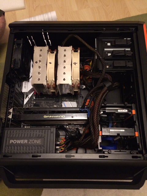

Auf meinem Motherboard Asus X99-A II ist der Noctua NH-D15 verbaut.
Da dieser so breit ist, musste ich die Graka am PCI-E Slot 3 installieren.
Gibt es hier dadurch Leistungsverluste?

Aber: der NH-D15 passt ohne den ersten x16 zu blockieren, du liegst da falsch.
Blockieren nicht direkt.
Die Rückseite der Graka berührt die Kühlrippen des Noctua´s.
Dann leg ein stück Papier dazwischen wenn es dich so stört. Ich weiß das es funktioniert weil da zuerst ein x1 Slot kommt, Noctua selbst schreibt es ist kompatibel.
Es mag nicht viel Platz dazwischen sein aber es ist Platz.
Alternativ: Nimm einen Noctua NH-D15S.
Das kannst du nicht beantworten weil du den Prozessor nicht kennst. Die Wahrscheinlichkeit sagt: x8. Bitte lies deinen Link nochmal genauer.

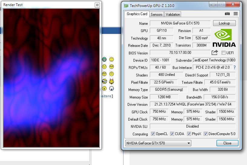

GPU-Z mal installieren und bei "Bus Interface" rechts daneben das "?" anklicken und "Start Render Test" ausführen. Dann In "Bus Interface" ablesen, was genutzt wird.

Habe jetzt GPU-Z laufen lassen.
Hier der Screeni vom Rendertest.
Sieht so aus, als ob die Graka nur x8 läuft :(

In welchen Slot genau sitzt die Karte den nun drin, der dritte lange Slot von Oben?
Aber ich muss auch sagen: Ein Idiot muss die Anleitung zusammengestellt haben, da wird man nicht schlau draus.
Aber so wie es Aussieht kommt durch dein CPU nur ein x8 anbindung in frage.
geht eigentlich.
das MB hat 3 PCIe3.0_x16-slots und einen PCIe2.0_x16-slot. letzterer läuft maximal mit 4 lanes, teilt sich diese aber mit den USB3.1-anschlüssen und dem zweiten 2.0_x1-slot und läuft standardmäßig mit einer 2.0-lane.
der erste 3.0-slot ist standardmäßig mit 16 lanes angebunden, teilt sich diese aber mit dem letzten 3.0-slot, welcher elektrisch mit 8 lanes angebunden ist. steckt also in beiden eine PCIe-karte laufen beide mit 8 lanes. der zweite 3.0-slot ist elektrisch mit 16 lanes angebunden und hat diese für sich allein, allerdings nur wenn eine CPU mit 40 lanes zum einsatz kommt, bei einer CPU mit 28 lanes läuft er mit 8 lanes.
bezüglich des zweiten 3.0_x16-slots (um den es hier geht) ist das manual auch recht eindeutig:
When using a 28-lane CPU, the PCIe x16_3 slot support up to x8 mode.
Also entweder anderer CPU-Kühler oder eine 40 Lanes CPU, wenn du 16x haben möchtest. :D
