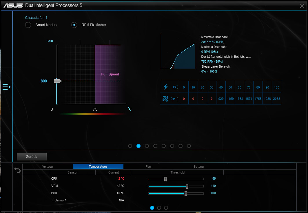

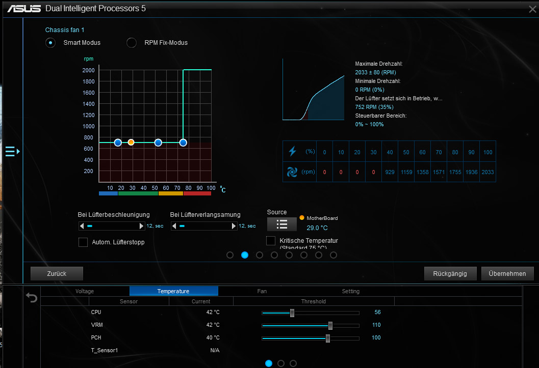

habe das schöne und nette X99 MB..., Software ist Asus Dual Intelligent Processor 5, Fan Xpert 4. Aber leider bekomme ich es nicht hin meinen
BQuiet Silent Wing 3 Gehäuselüfter (Chasis Fan 1) unter 800RPM zu bekommen...("
Ich möchte den Lüfter ganz ohne Schnick Schnack dauerhaft auf ca. 400rpm oder gar weniger einstellen..., damit er absolut lautlos ist
(Genau wie mein BQ Dark 11 PowerNetzteil) und mein Gehäuse leicht kühlt. Habe noch einen zweiten davon, aber zuerst möchte ich den einen zum laufen bringen...
Habe 3 Screenshots hochgeladen...,,Da gibt es eine Schwelle von 800rpm, wieso..?
Wo kann ich den Treshhold heruntersetzen? Im Bios ist Q Fan Contr. auf DC gestellt, Source Motherboard, Unterer Grenzwert Gehäusel. Geschw. 200rpm. Oder sind die Einstellungen im Bios nicht relevant?
Wo liegt das Problem?
Danke

Das Problem ist deine DC Einstellung. Da können die nur fixe Zweistufigkeit. Setze im UEFI auf PWM und dann kannst du ne temperaturabhängige Lüfterkurve zusammenstellen im Fan Xpert. Btw würde ich alle Lüfter anschließen die du hast, dann macht der ne eigenständige Erkennung was mit den Lüftern möglich ist und dann kannst du dich daran orientieren. Stellst du sie zu niedrig ein kann es sein, dass sie gar nicht erst anlaufen, da solltest du ein bisschen drauf achten.

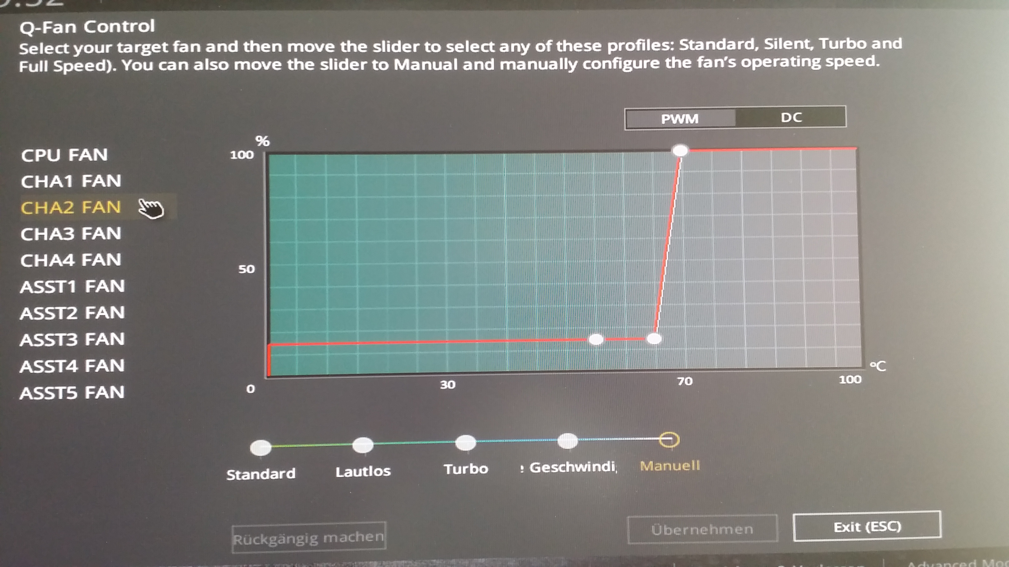

Wie gesagt die Fan Xpert Software brauchst du eigentlich garnicht. Die integrierte Lüftersteuerung im BIOS vom Deluxe ist sehr gut. Du mußt, wie schon gesagt wurde, all deine Lüfter auf PWM umstellen (sofern diese es Unterstützen) und dann eine Lüfterkurve für jeden einzeln einstellen. Alternativ kannst du auch im BIOS für jeden Lüfter eine vordefinierte Lüfterkurve auswählen z.B. Silent.
EDIT
Du kannst es Probeweise so wie im Bild gezeigt einstellen.
Diese Luftkurwe besagt, dass der Lüfter bis 65 °C die geschwindigkeit bei ca 15% halten wird. Mann kann natürlich auch ein anderes Verhalten für den Lüfter einstellen oder du nutzt die Unten abgebildeten Voreinstellungen (Standard, Lautlos, Turbo, Geschwindigkeit).

Ja, genau...,Das habe ich jetzt genua so gemacht, aber er geht beim Minimalen Arbeitszyclus auf max. 37%
und nicht drunter...(? Auch der max. Arbeitszyclus fängt bei 37% an und geht aufwärts bis 100%. Wie sind deine Einstellungen...im Advanced Mode..? Kannst du mir da n Screenshot schicken..? ich glaube da liegt der Hund begraben bei mir..., ich komme nicht unter 37% ..., und weiss nicht wieso?

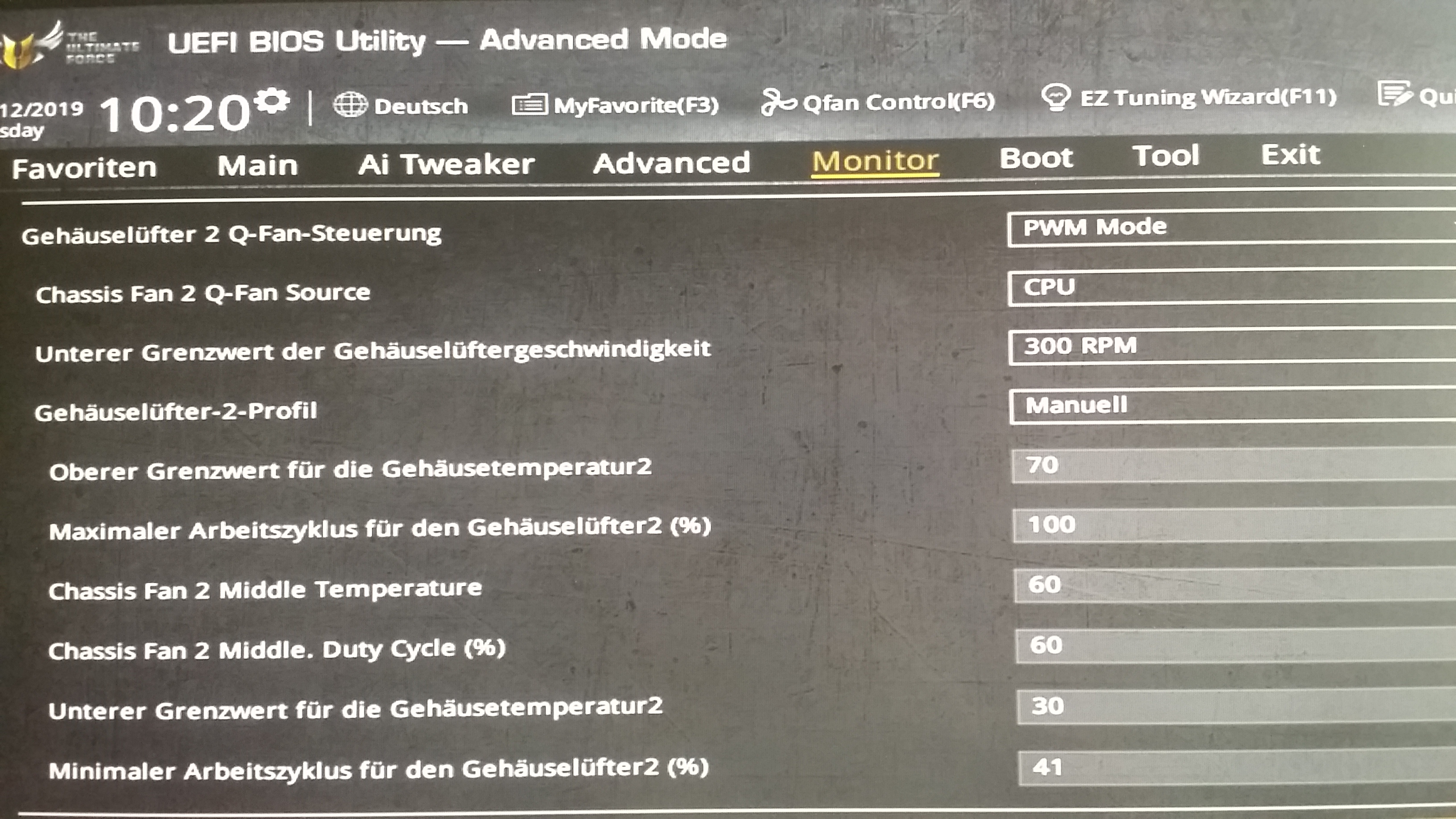

Ist es bei dir überhaupt ein pwm Lüfter und was ist das genau für ein Modell?
EDIT:
So sieht es bei mir für einen meiner Gehäuserlüfter aus. Habe allerdings kein Be!Quite sondern ein Noctua Lüfter
OK, werde das mal 1:1 übernehmen...,,Mein BQ Lüfter ist ja eigentlich schon High End und PWM ja sowieso..., also sollte er doch ganz locker auf "unhörbar" laufen..., Ich probiere das aus und melde mich...Danke:)
Jo, kein Thema. Der Lüfter von dir sollte tatsächlich sehr leise sein auf niedrigster Drehstufe.
Wenn du die einstellungen von mir übenimmst, wird dein lüfter bei etwa 700 Rpm sein. Ich empfinde zumindest die Lüfter dann als sehr leise.
