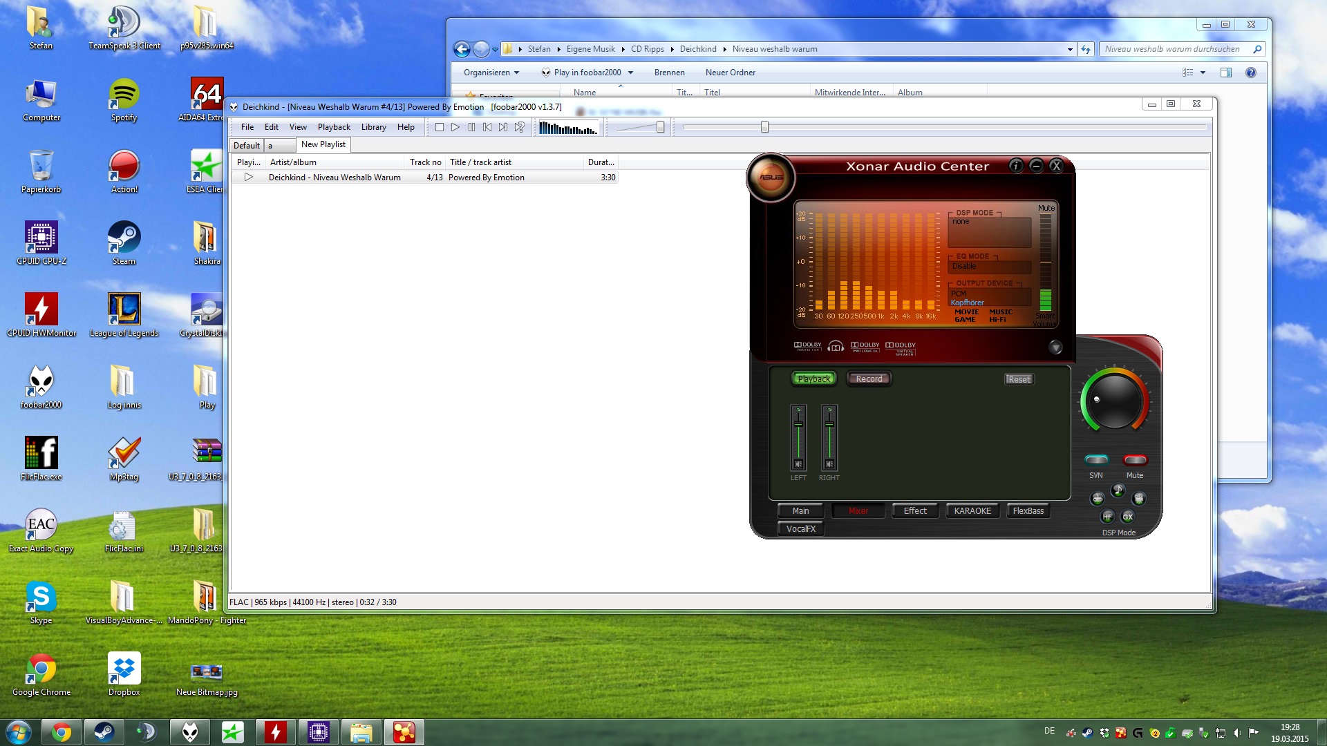

Stimmt, sry hab ich überlesen, was hast du den im Mixer eingestellt?

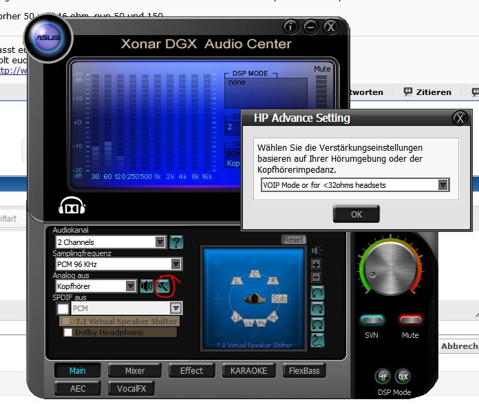

Hallo!
Klicke beim Sonic Studio Pro bei dem Ausgabegeräten auf die Köpfhörer (mit der rechten Maustaste). Da kannst du dann die Impedanz wählen.
Ich hoffe das hilft Dir.
-Schatten- schrieb:
Hallo!
Ist schon auf "Hohe Impedanz" eingestellt. Mittlere bzw. Niedrige Impedanz macht die Sache noch leiser
