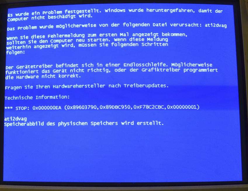

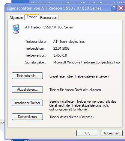

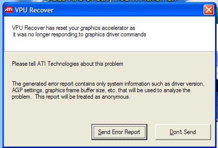

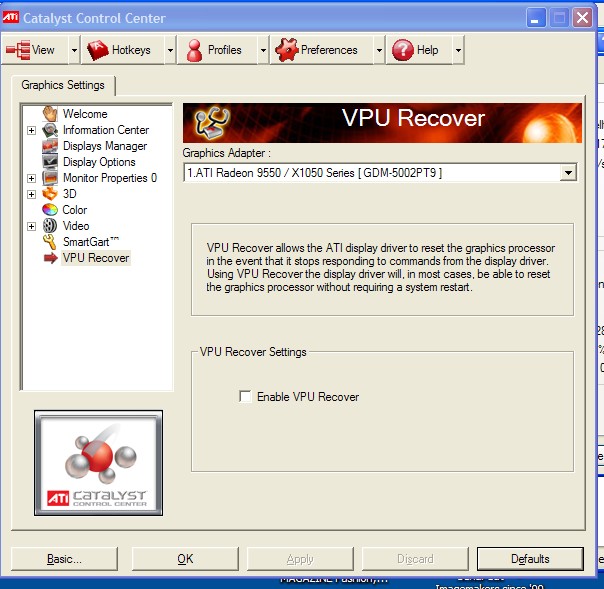

So hallo leute...
folgendes ich bin leider in dem Gebiet ein vollkommener Laie, also bitte bedenkt das beim Erklären.

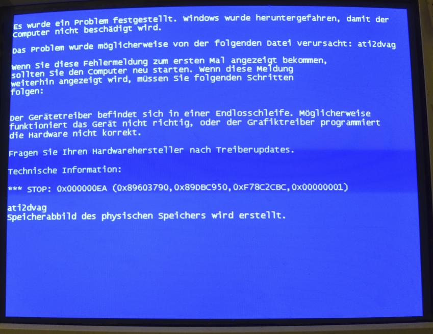

Folgende Situation habe ich bis jetzt nur erlebt wenn ich online bin, mein PC friert ein.
Und es tritt meiner Meinung (nur) auf wenn ich online spiele, wenn ich Bilder bearbeite etc. passiert bis dato nix.
Ich spiele Karten auf www.gamesville...

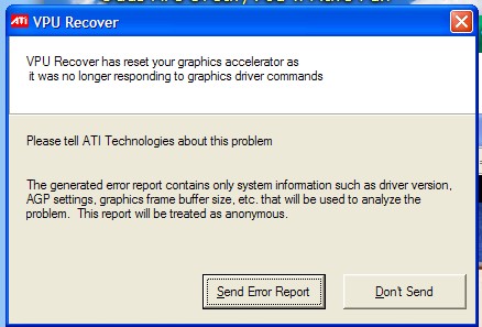

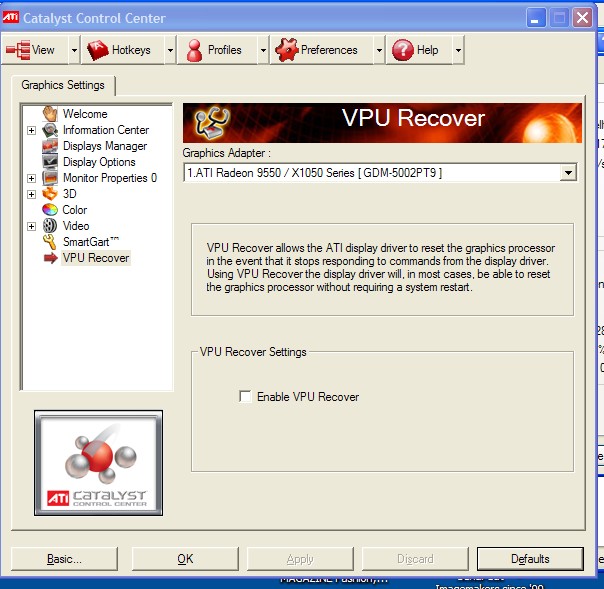

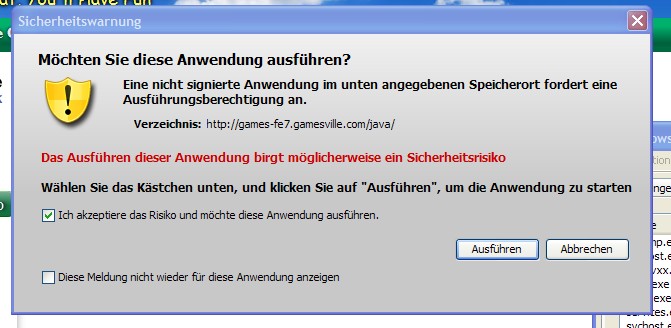

Was ist da los, ichhabe erst gelesen, dass ich bei VPU ein Häkchen entfernen muss, weil es kam vor manchmal eine Meldung.
Und nun ja alles was ich gesammelt habe, habe ich als Anhang.
Evtl kann mir jemand sagen was zu tun ist. Ich weiss es steht da auf der Meldung, aber ich versteh überhaupt nicht was eigtl los ist....ich spiel das spiel schon lange, bisher null rpoblemo...
Ich hab in letzter Zeit systemcleaner und spyware drauf geladen, weil eine festplatte gecrashed war, aber damit hat das nix zu tun...ich weiss nicht was da interveniert.
Jetzt stockte es schon wieder und ich hab das Spiel komnplett ausgemacht, auslo die Seite geschlossen....
scheint alles ok, wenn ihr mehr infos braucht bitte bescheid geben. Ich hab in letzter zeit auch das system etwas aufgerämt..hab ich was falsches gelöscht...meine c-platte ist auch sehr voll. ist das das problem?
dank an euch
senora DSC_1192ati2avg.jpgprobs_snapshot.jpgSnapShot01.jpgsys01.jpgSYS02.jpg

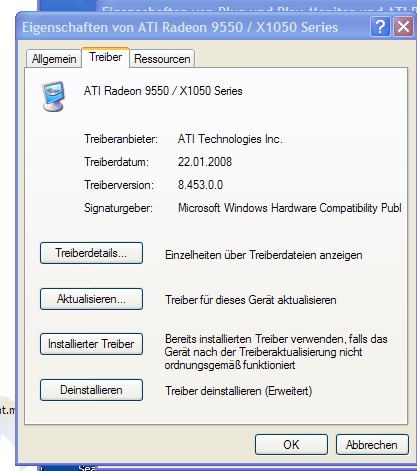

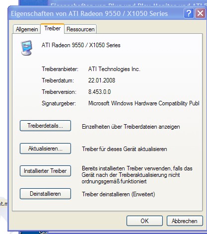

lade mal für deine Grafikkarte den neusten Treiber bei AMD runter, dann deinstallierst du den alten Treiber unter Software, PC neustarten, dann den Treiber installieren, den du runtergeladen hast

Scheint bei Dir im Übrigen ein Treiber_Problem zu sein.
Würde den Treiber mal unter Systemsteuerung deinstallieren. GGF. auch mal die Reg. cleanen.
Dann einen aktuellen Treiber, oder eine ehemals funktionierenden Treiber neu installieren.

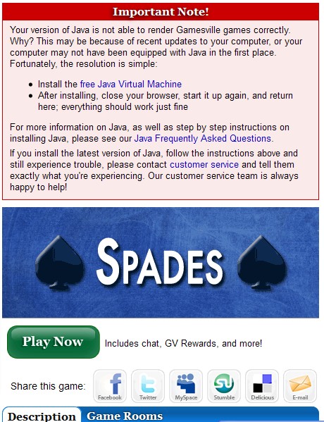

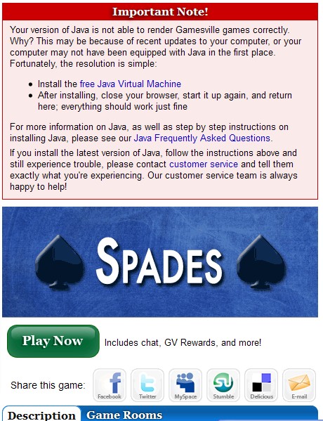

wenn du übers Internet was spielst, das sind meistens Flashspiele, und Flash verlangt schon ne Menge Leistung an CPU und auch bisschen an Grafikleistung ^^
p.s. du könntest auch mit einem anderem Browser das kartenspiel mal testen, wenn das ein Flashspiel ist, mal auch Flash aktualisieren

Ich glaub das Spiel wird mit java betrieben, oder ist Flash=Java?
Soll ich Java updaten?

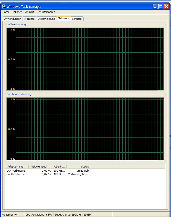

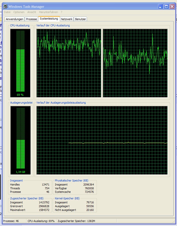

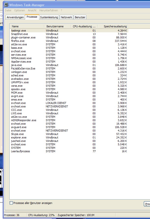

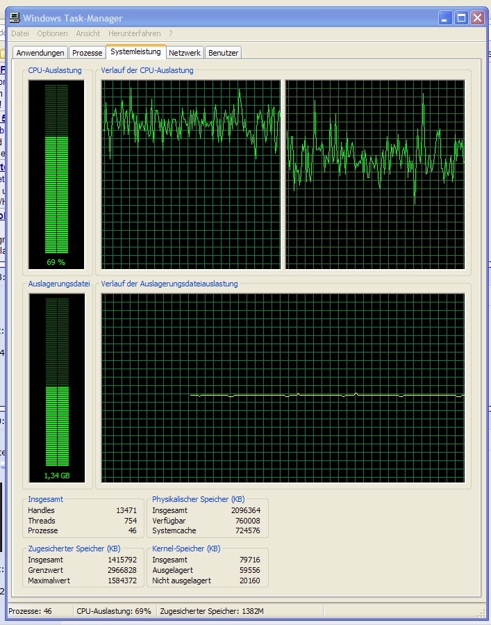

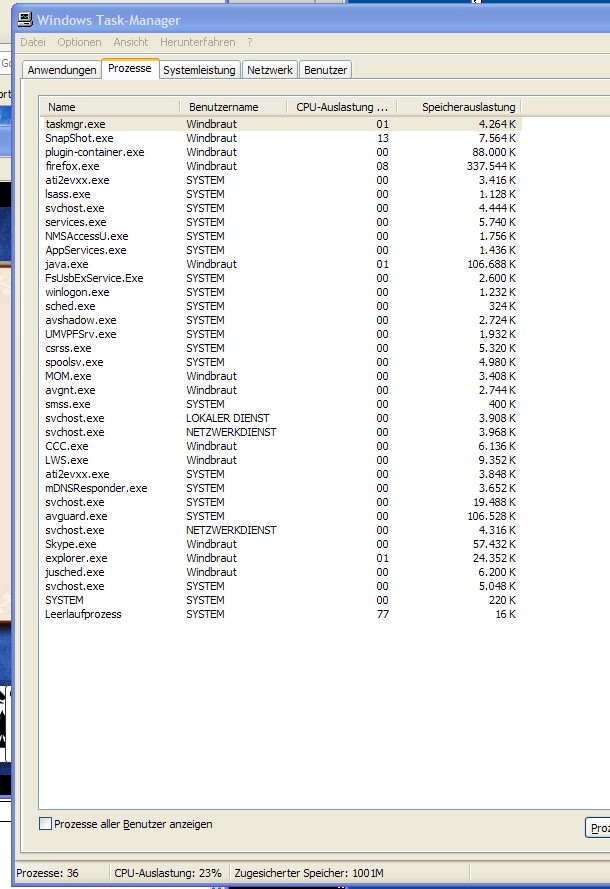

Ichhab mal ein paar Snapshot die evtl interessieren könnten, der Rechner ist grad 2 std an, ich bin NICHT auf besagter Seite, ich bin nur im netz d.h. ich hab keien Bildbearbeitung offen...
Der Rechner läuft okay.
Tritt ja nur bei der Seite auf das er einfriert und abstürzt...

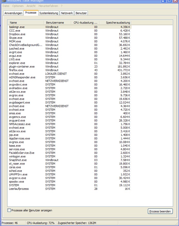

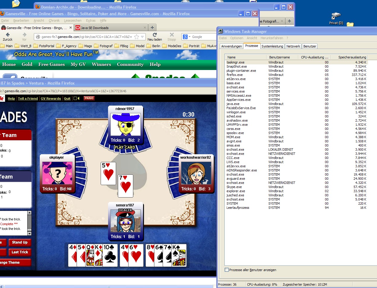

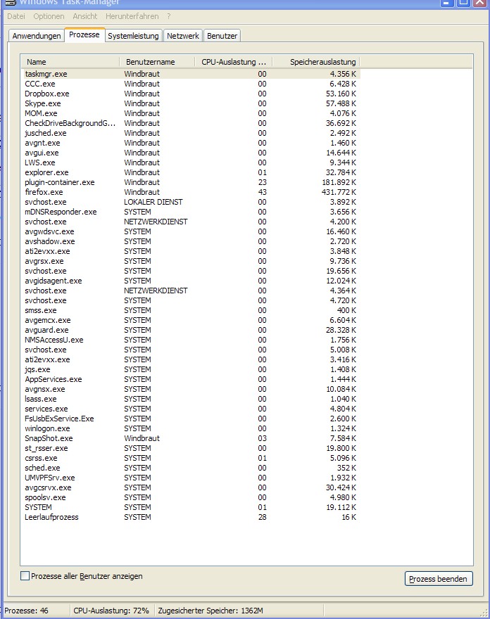

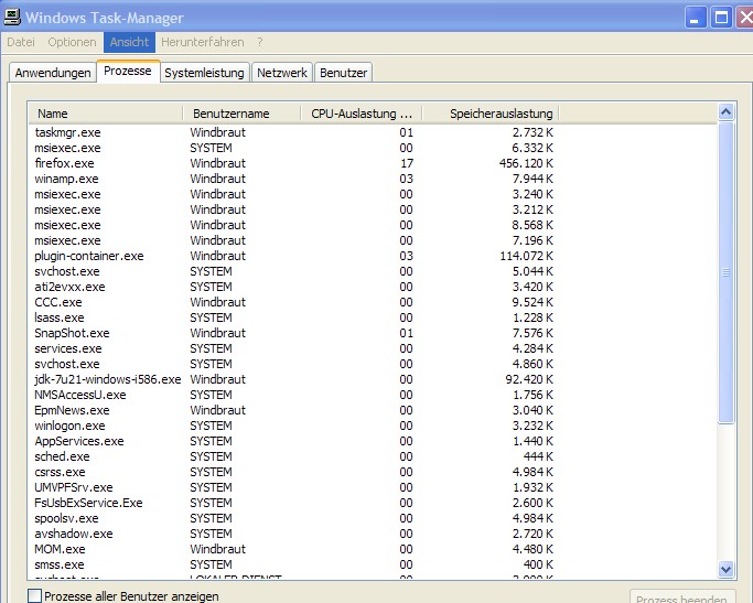

Ihr sehr den taskmanager kann ich mich da von sachen trennen (deinstallieren) damit mein Speicherplatz auf C grösser wird.. könnte es am Speicherplatz liegen?

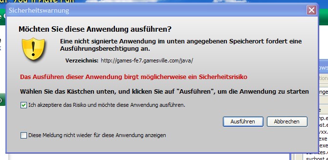

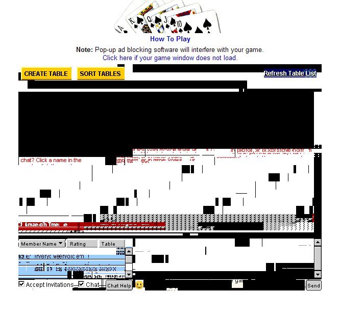

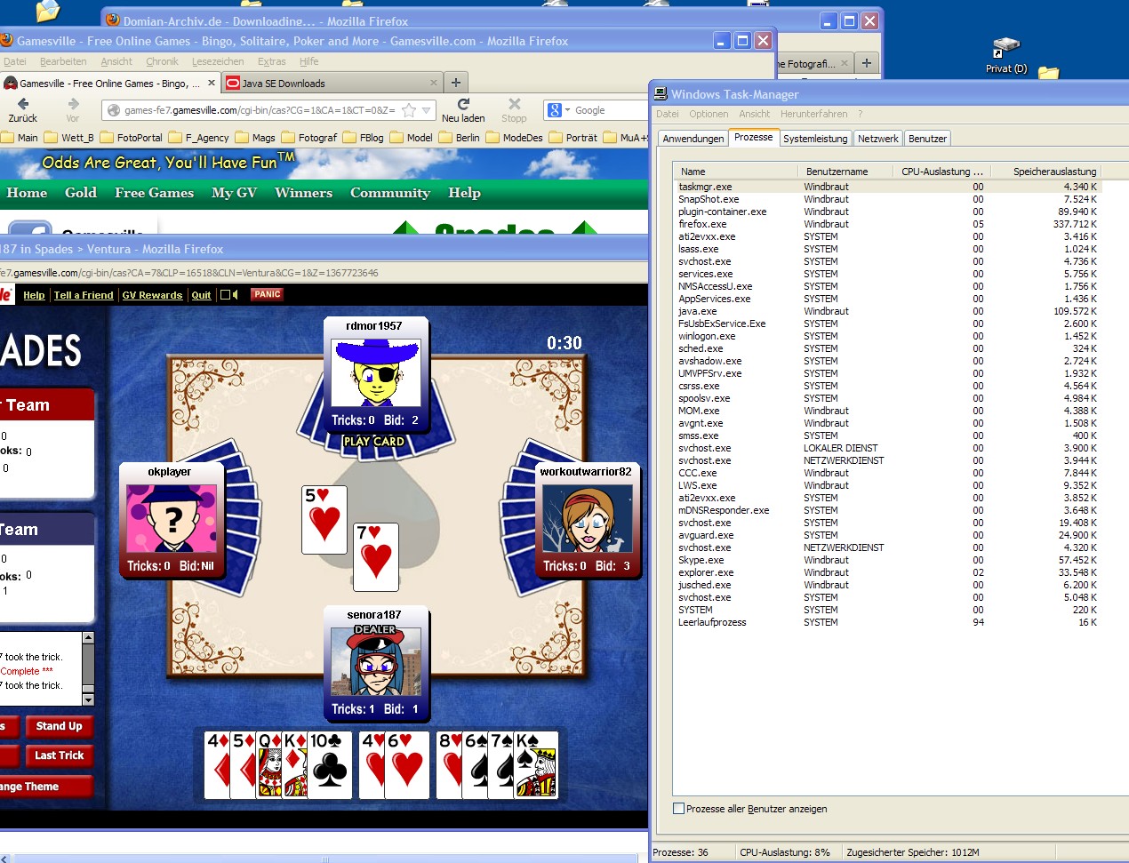

Also ich hab mal ein paar Bilder auch ein Bild was einmal im Spiel passierte bevor er abstürzte
taskman03.jpg912131_520998527936946_1673851908_n.jpgC_platte.jpgtaskman01.jpgtaskman02.jpg

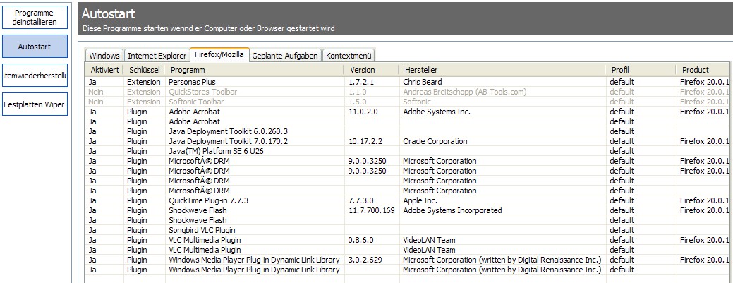

1. Wie du im Taskmanager siehst, Firefox verbraucht allein schon 43% der CPU-Leistung, und Plugin-Container im Firefox, der alle Plug-Ins z.B. Java, Flash usw. verwaltet, verbraucht schon 23%, d.h. deine CPU hat nur noch 30% Reserve für andere Aufgaben, und du hast nicht mal das Spiel offen :eek:

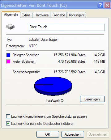

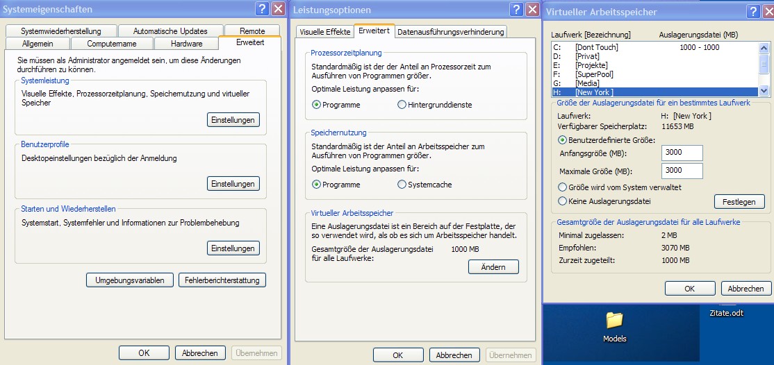

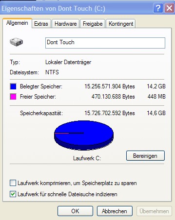

2. Dein Laufwerk C: hat nur noch 448 MB frei, das ist sehr sehr wenig, d.h. Wenn du im Internet spielt und surfst, , werden alles auf der Festplatte gespeichert , und Windows lagert auch ab und zu Sachen in der Auslagerungsdatei aus, d.h. auf Laufwerk C: solltest du mindest 3GB frei haben. und komisch ist noch , dass du auf C: insgesamt nur 15GB hast :eek:

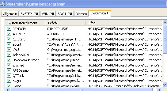

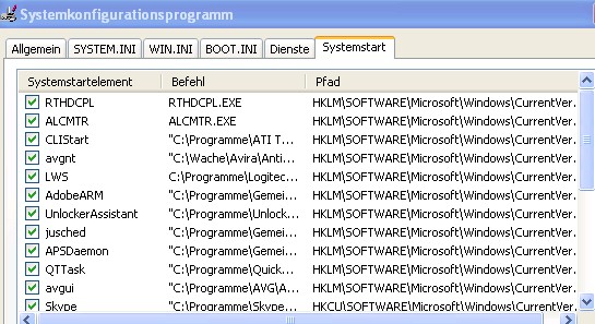

3. wie ich schon gesagt, hab , 1 der Virensoftware runterschmeissen , ob AVG oder Avira ist dir überfallen, denn es schützt dir kein Sicherheitssoftware der Welt zu 100%, wenn man selber nicht aufpasst und alles öffnet und klickt

achso, ne, Java ist was anders als Flash, wenn man Java und Flash benutzt, sollte man sie immer auf dem aktuellen Stand bringen, denn durch Lücken der Software kommen oft Viren rein, ohne dass man das merkt, d.h. man besucht z.B. ne Webseite und schon hat man nen Virus eingefangen, das nützt dir leider kein Antivirus-Programm , denn die Antiviren-Programme kommen mit ihren Updates meistens immer zu spät,. Vllt hast du schon mal von BKA-Viren gehört, die den PC sperrt und nach 100 Euro verlangt :D

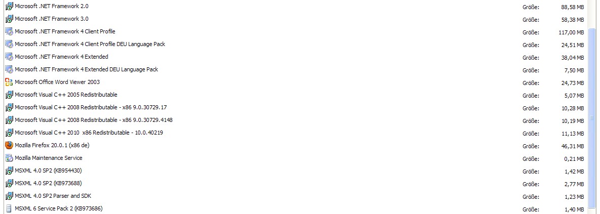

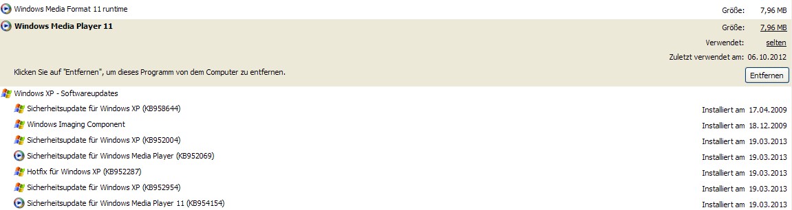

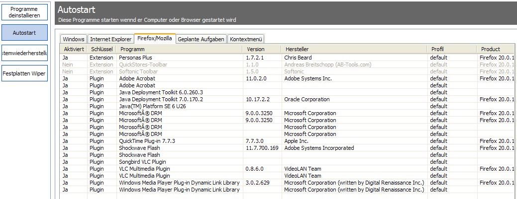

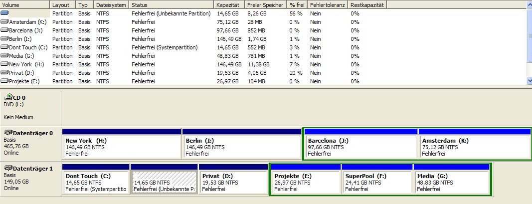

Versuch grad mal meine Platte zu leeren:

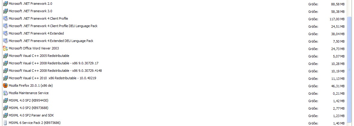

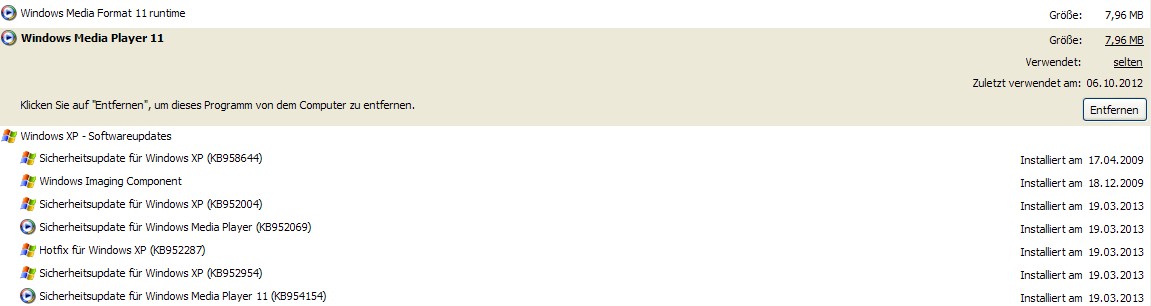

1. siehe JPG: windows media format 11 runtime windows media player braucht man beides?
2. Bild mit den vielen Microsoft "Anwendungen" brauch ich da alle?
-das mit den 100 Euro hat ich schon :P
-Java und flash hab ich geupdatet
- Ja C ist sehr klein, kann ich mir da einfach nen grösseren Speicher kaufen?

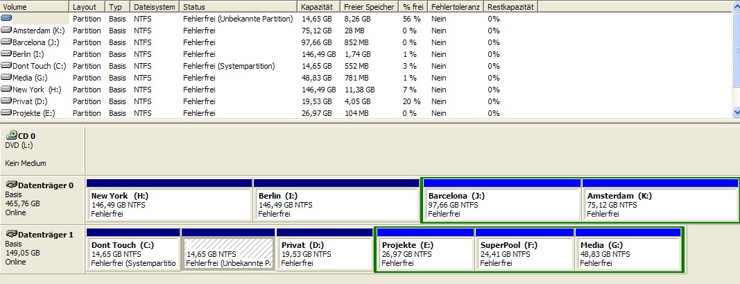

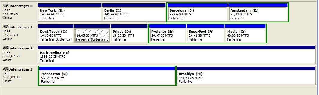

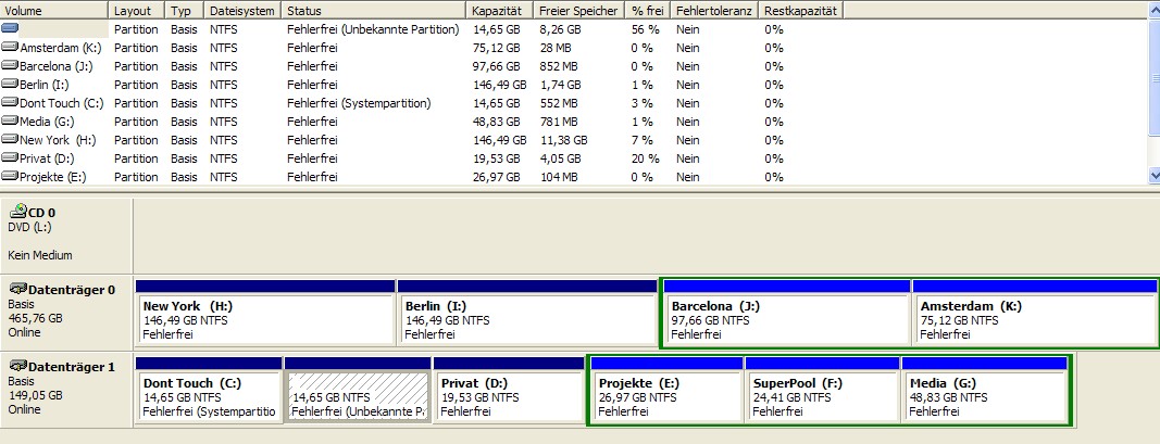

achso, deine Platte wurde in mehrere Partition unterteilt, hast du auf anderen Laufwerken überhaupt was wichtiges drauf? wenn nicht, könntest du ja alle Partitionen löschen und den freien Speicherplatz C: zu weisen
auf den Bilder sind ja nur Sachen von MS drauf, die sollst du lieber nichts löschen, denn es könnte sein, dass irgendein Programm was braucht, ausserdem verbrauchen die sowieso nicht so viel Speicherplatz . Na klar kannst du auch eine grössere kaufen und dann die alte Plate auf die neue klonen, oder du vergrösserst Laufwerk C:
Na, jedes Betriebsystem und Software haben doch oft Sicherheitslücken, deshalb können die Viren und Schadsoftware einfacher reinkommen , durch regelmäßige Updates werden so was geschlossen

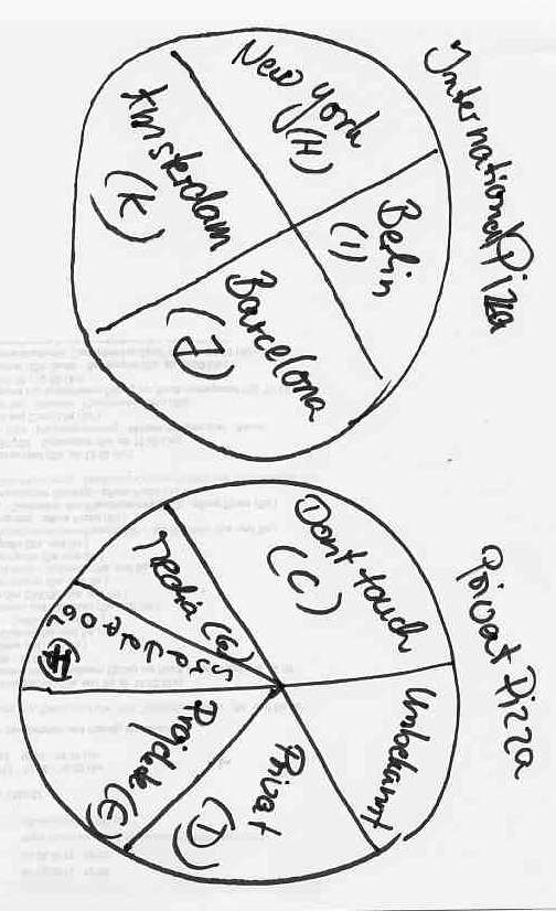

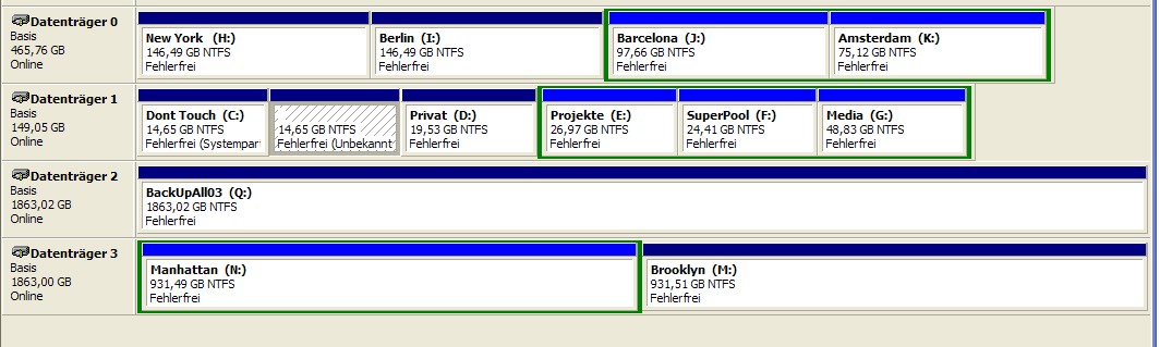

Also ne das geht nicht, die sind voll.....aber was mir gerade aufällt (siehe Bild) kann es sein, dass da was frei ist?
Zwischen der C(donttouch) + der (Privat) ist ein freies Feld (unbekannt) angelegt, welches durchgestrichen ist-
Also ich hab den PC schon lang der ehemalige Besitzer kannte sich echt aus, ist das evtl. ein Platz für Sicherheitkopien, oder so? Ich meine er wusste was ich fürein Dusel bin deswegen hat er auch die Festplatte dontouch genannt :D
Ja aber so sieht das aus:PlattenSammlung.jpg
Also ich hab noch nie einen Treiber irgendwo runtergeladen, ist das wie ein Programm installieren? Meine Grafikkarte ein die da heisst: Ati Radeon 9550/X1050 Series (GDM-5002PT9),
Du hast auch mal geschreibne wie die heisst, aber der thread ist weg...?
HAb die Webseite gefunden: (die ich nicht zeigen darf lt. forum, da könnte ich was downloaden)
Soll ich da einfach auf download drücken? Überschreibt er damit den alten?
Jetzt war ich auf auf AMD und ich find die Serie, aber ich seh nicht wo ich sie herunterladen kann..
Soll ich das überhaupt noch machen, oder isses irgendwie gefährlichm denn bevor mein PC explodiert, spiel ich liebe rnimmer :D

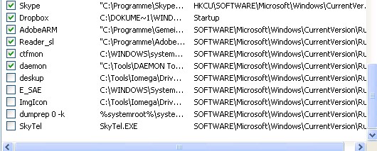

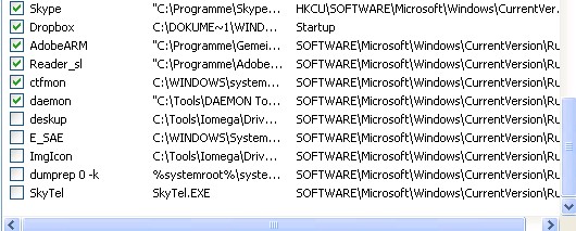

Das startet alles, wenn ich Firefox anmache

so viele Laufwerksbuchstaben, das sehe ich zum 1. Mal in meinem Leben, und das sogar bei einer Frau :D
du hast mehr als 12 Laufwerke, blickst du da überhaupt noch durch, normalerweise könnte man auch anders machen, d.h. man nimmt 2 grosse Festplatten, auf einer legt man viele Ordner an, z.B. in deinem Fall Berlin, New York usw., und die Daten von Berlin und New York usw. kopiert man in die entsprechende Ordner rein, und die andere grosse Platte benutzt mal als Sicherung
die Partition dazwischen hat das Dateissytstem unbekannt, da könnte evt. Linux drauf sein, man könnte zwar diese löschen, aber es könnte sein, dass der Bootloarder hier draus ist, d.h. Windows würde dann später nicht mehr booten können.

bei Firefox könntest du ja auch alle Plug-Ins erst mal deaktivieren, und wenn auf einer Seite was gebraucht wird, kannst du ja manuell wieder aktivieren

1. soll ich den Treiber aktualisieren, wenn ja welche Seite auf AMD finde ich keinen Link, und benötigt der neue Treiber auch mehr Speicher (der eh gering ist)
2. im Taskmanager läuft eine Anwendung welche heisst plugin-Container der verbraucht ziemlich viel, im Netz gibbet dazu unterschiedlich Meinungen ob ich den deaktivieren kann.
http://www.gutefrage.net/tipp/plugin-containerexe-verursacht-systemdrosselung-oder-gar-absturz
Manche behaupten auch, dass ich dann einfach ein altes Firefox mir holen muss.....
3. vielleicht muss ich aber auch gar nix ausser diese C platte erleichtern (übrigens, die Platten wurden nicht von einem Mädchen unterteilt, den PC hab ich von einem Jungen, der woul fragmentiert hat, damit wenn Daten verloren gehen nicht alle verloren gehen.)
So zu der vollgestopften C-Platte, gestern ist mein Spiel auch abgestürzt, das Spiel braucht auch 2 Java Downloads,
als es alle Downloads hatte isses auch abgestürzt, aber ich hörte nebenbei einen Download von Domian und dann macht ich gerade auch noch nen riesen Backup (Kopiervorgang) von riesen Datenmengen.... und dann konnte ich erst alleine Spielen sobald Gegenspieler kamen und die CPU Hoch ging fror alles ein!!!!
ABER als ich alle anderen Anwedungen geschlossen habe, also bloss noch das Internet und ich und das Spiel, und keien weiteren Vorgänge passierte nix, und die CPU blieb sehr klein....
Ich nehm das bedeutet, meiner Meinung nach, nix im Arsch, sondern die C ist zu voll, was mach ich nicht? Ich hab einige SAchen auch aus dem Autostart, hatte da immer Skype und Dropbox, und ein paar Spywares, die hab ich schon mal weg....

Sag mal der durchgestrichene Platz zw. laufwerk C und Privat....meinst Du der Platz ist leer? Dann müsste ich evtl doch mal den ehmeligen Besitzer fregen ob ich den freischaufeln kann..

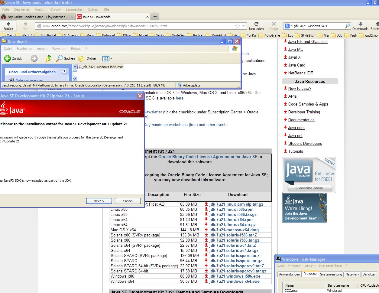

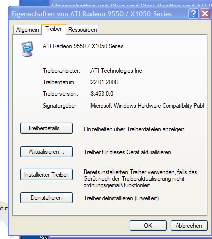

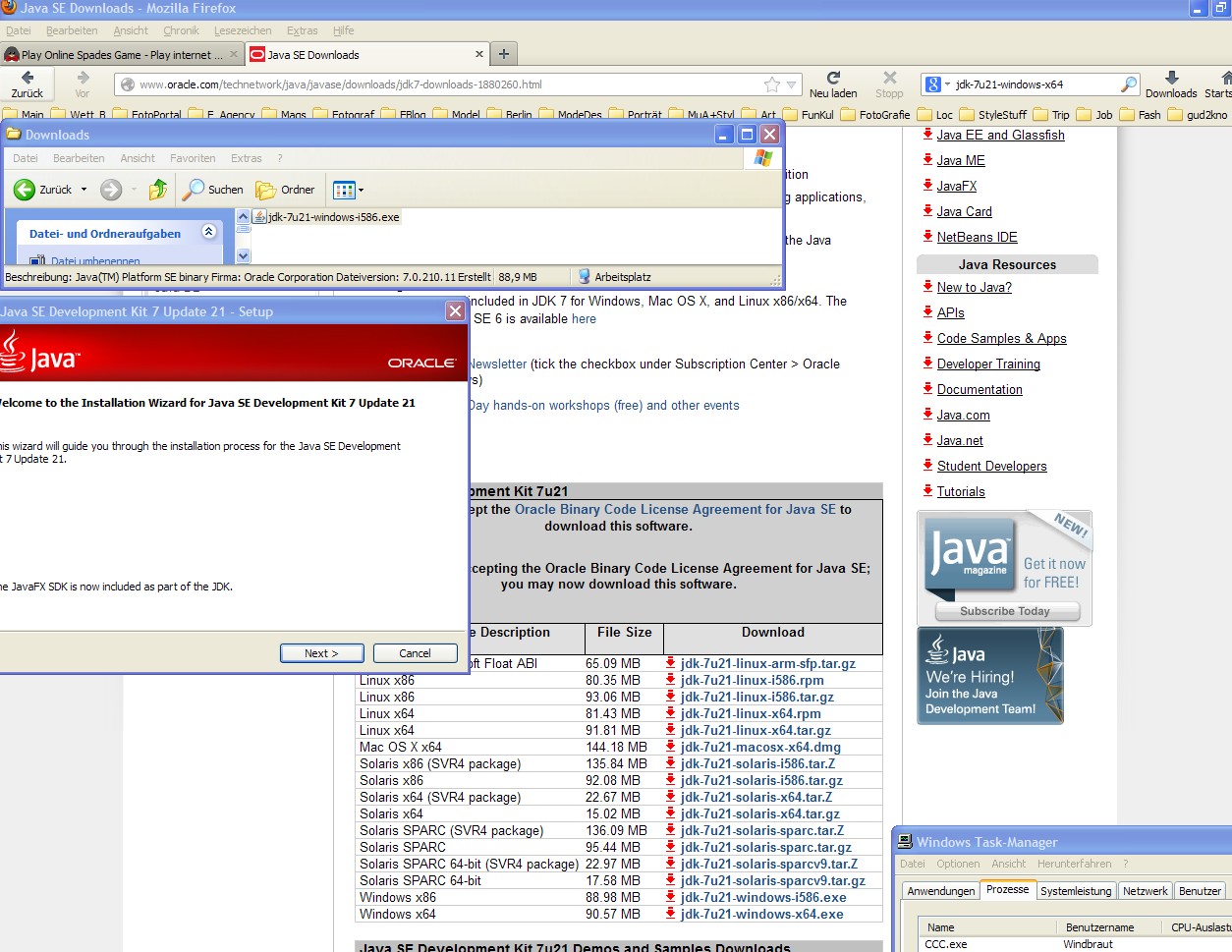

Das hab ich auf Eigenschaften Klick Bildschirm gefunden, empfiehlt es sich den da zu holen???
FrageGV.jpgGV_Meldung.jpgInstallOtherJava.jpgjdk-7u21-windows-i586exe.jpgwennnurGV läuft_CPUgering.jpgwhileplaying02.jpg

1. Dass du mit dem neuen Grafikkartetreiber ausprobieren sollst ist, weil in deinem 1. Beitrag im Bluescreen auf den Treiber hinweist,
, deshalb
2. dieser Pluigin-Container gehört zu Firefox, der alle Plug-Ins verwalt, also Java, Flash usw., wenn du diesen deaktivierst, dann könntest es sein, dass du Java und Flash nicht mehr benutzen kannst. Lass einfach Firefox in Ruhe, und probierst Google Chrom aus , wenn es dort ok ist , könntest du Firefox irgendwann runterschemeissen

4. wenn du auf Gamesville Java-Spiele spielen willst, musst du leider diese Sicherheitswarnung ausführen, sonst kannst du auf Gamesville nicht spielen
5. Also bevor du was mit deinem Windows machst, räumst du dein C: erst auf, d.h. du gehst auf deinen Arbeitsplatz und guckst, auf welchen Laufwerk am meisten freien Speicherplatz hat, dann merkst du dieses Laufwerk, du gehst in Systemsteuerung dann System, also wie auf diesem Bild aussieht
160988d1258618345-hilfe-auslagerungsdateiwird-immer-groesser-auslagerungsdatei_xp.jpg
dort klickst du auf c: und dann clickst auf "keine Auslagerungsdatei", dann clickst auf "festlegen", dann klickst du auf das Laufwerk , was du vorher gemerkt hast, wie z.B. f: , dann klickst du auf "Benutzerdefiinierte Grösse" und gibts die Werte 4092 bei Anfangsgrösse und Maiximalgrösse ein, dann cliskt du wieder auf "festlegen" , dann klickst du auf ok und startest den PC neu, dann kontrollierst du jetzt C:, wenn du jetzt auf C: mehr als 2GB oder mehr hast , das reicht erst mal
dann deinstallierst du Java unter Software, startest den PC weider neu, dann lädst du die neueste java Version runter und installierst du , wenn du fertig bist, lädst du Google Chrom runter, damit test du da Spiel, ob alles ok ist
Keine Ahnung , ob ich wieder was vergessen hab, wenn ja, einfach mich anmeckern :D

Check GV: ja seh ich auch so!

Das sind meine Partitionen, sprich, die sind alle im PC...also keine externen!!! Denn ich nehme an das Dein Geniestreich, welchen Du mir mit Pfeilchen erklärst, nur mit internen geht... :D
Viel Platz hab ich auf keiner.
Wie ich das sehe ist auf der mysteriösen unbekannten was frei, auf welcher ich im moment keinen Zugang habe.
Dann hab ich auf New York und Privat was frei....
Ganze Laufwerke sind det ja alle nicht, det sind Partitionen :D
So, ich nehme an Du meinst, da ich in meiner Garage (Festplatte C) keine Autos mehr unterkriege, parke ich meine Auto nun in (Partion) New York???
Oder anders mein Haus ist voll, ich schau jetzt in den 'Nachbarhäusern ob ich mir nen Kellern anmieten kann, und tu da mein Zeugs rein?
....Oder anders gesagt, daheim kann ich nicht mehr arbeiten, ich arbeite jetzt in Nachbars Keller?
Ich vermute damit, dass Du meine Platte C wenn sie überarbeitet (der Arbeitspeicher voll ist) sie andren Speicher nutzt?
Aber sag mal, geht das wenn ich z.B. NewYork nehme (liegt auf einer andren Festplatte) auf der gleichen wie die C würde die Partiton Privat liegen..., sollte ich auf der gleichen Festplatte bleiben?
So ich hab mal Deine Grafik nachgespielt, ABER OKAY traue ich mich nicht zu drücken, aber wäre es so richtig?
Vielleicht löst sich das Problem, wenn der ehemalige Besitzer mir sagt, ob ich den freien Platz nutzen kann, auf der mysteriösen Platte is ja noch einiges frei.
p.s. was machst du denn, wenn du irgendwann noch mehr Länder/Städte besuchst und Fotos machst, kaufst du dann noch mehr Festplatten
:D:D:D ja, so ungefähr könnte man auch übersetzen :D:D oder man könnte auch so sagen, ich hab kein essen mehr und brauche aber das notwendig, bevor ich verhungern , geh ich beim Nachbar klauen :D:D

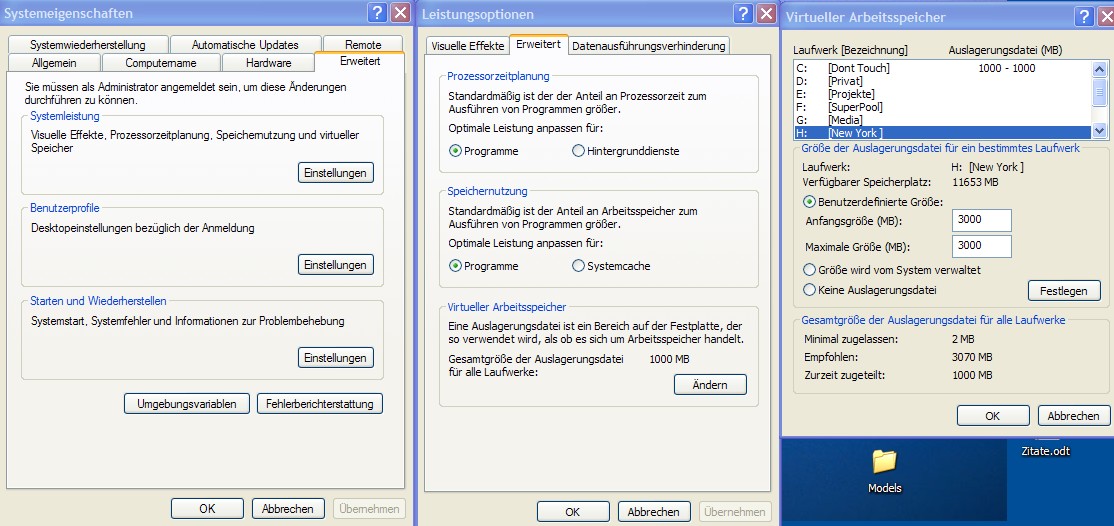

dein Pc hat insgesamt 2Gb Arbeitsspeicher, d.h. alles, was du gestartet hast, wie z.B. Windows, Treiber Software usw. werden in diesem Speicher geladen, wenn der Arbeitsspeicher nicht mehr ausreicht, werden Sachen auf die Festplatte ausgelagert, sprich Virtueller Speicher/Auslagerungsdatei.
Und jetzt sagen wir mal du arbeitest an einem sehr grossen Bild, dafür wird mehr als 4 Gb Arbeitsspeicher benötigt, das kann dann nicht mehr klappen, weil dein C: nur noch ca. 500 MB frei hat +2 GB Arbeitsspeicher . Deshalb kauft man mehr Arbeitsspeicher dazu, weil der Arbeitsspeicher viel schneller ist als die Festplatte, und der PC dann nicht mehr so oft auf die langsame Platte auslagern muss.
Da du nur 2GB hast und dein C: fast voll ist, kann dein PC nicht mehr so viel auf die Platte auslagern, deshalb versucht man entweder C. aufzuräumen oder man verschiebt die Auslagerungsdatei auf ein anders Laufwerk
so ich hoffe, du hast bis her erst mal verstanden :D
welches Laufwerk bzw. Festplatte für die Auslagerungsdatei nimmt ist eigentlich egal. Aber sinnvoll wäre , eine andere Platte zu nehmen, als die Platte, wo das Betriebssystem drauf ist, denn die Platte in deinem Fall wo die Partition C: ist, arbeitet ja schon die ganze Zeit, und wenn du die Auslagerungsdatei auf eine Platte packst, wird deine Platte mit C: entlastet
ja du kannst so machen wie auf deinem Bild, bei minimal und maximal 3000 eingeben , dann auf festlege klicken, wenn du gemacht hast , clickst du auf dein C:, dann auf "keine Auslagerungsdatei", dann auf festlegen klicken, dann startest den PC, dann guckst du , wieviel Speicherplatz dein C: frei hat

Also die Pizza Privat braucht mehr Platz, und Du meinst jetzt es bringt nichts wenn ich zum Pizzastück C (Donttouch) noch Pizzastück Projekte (E) ranstecke (und sie vorher leerräume) ????
Sondern ich muss GANZ rüber zu Pizza International????
Da ist Amsterdam (K) mit 75,12 GB das kleinste Stückchen, sollte ich das freiräumen, und dann mit C verknüpfen??
Noch mal zur Anschauung Plattensammlung:

wie du auf deinem Bild ist, hat die unbekannte Partition ein Grösse von 14.65GB, und wie du auch siehst, ist dort 8.26GB frei, d.h. auf dieser Partition scheint was drauf zu sein, vllt sogar Sachen, die für Windows wichtig sind, und wenn du diese Partition jetzt löschen würdest, würde vllt dein Windows beim nächsten Mal gar nicht mehr hoch booten und dann hast du den Salat :D Deshalb meinte ich ja, besser den Vorbesitzer nachfragen ^^
wie süss, die beide Pizzen hast du aber sehr sehr schön gemalt :D wenn di echt wären, hätte ich bestimmt aufgegessen , sabbern :D
Aber das Beispiel mit Pizzen ist nicht so toll, nimm doch ein Beispiel an einem Wasserbüffel:D Sagen wir mal , du hast einen Büffel und er muss dich(Windows) und mich(Auslagerungsdatei) irgendwo hintragen, da dein Büffel so lahm ist, ist doch klar , dass das sehr lange dauern wird, bis wir ans Ziel kommen. Da du aber noch einen 2. Büffel zuhause hast, nimmst du den 1. und ich den 2. also sind wir dann schnell am Ziel

Laufwerk C darf man nicht so voll machen? Laufwerk C ist hat doch 4 Pizza stücke (Partitionen)...warum kann ich dann nicht einfach an Pizza teil C Donttouch Pizzzateil E Projekte ranhängen nachdem ich es freiräumen würde, ich versteh immernoch nicht warum ich auf die andre Pizza muss....
Ich kombiniere, Raider heisst jetzt Twix und Twix ist zu neu für meinen alten Gaul :D
Also neuer Riegel macht keinen Sinn für alten Sack!
32b it hört sich doch geil an...was haben denn die neuen?? :DDDDDDDDDDDDDDDDDDDDDDDDDD
wie du auf deinem Bild ist, hat die unbekannte Partition ein Grösse von 14.65GB, und wie du auch siehst, ist dort 8.26GB frei, d.h. auf dieser Partition scheint was drauf zu sein, vllt sogar Sachen, die für Windows wichtig sind, und wenn du diese Partition jetzt löschen würdest, würde vllt dein Windows beim nächsten Mal gar nicht mehr hoch booten und dann hast du den Salat Deshalb meinte ich ja, besser den Vorbesitzer nachfragen ^^
Ja der wird schon wissen warum er das vor mir versteckt hat....lol..... der meinte es nur gut mit mir, bis jetzt keien antwort..
Aber das Beispiel mit Pizzen ist nicht so toll, nimm doch ein Beispiel an einem Wasserbüffel Sagen wir mal , du hast einen Büffel und er muss dich(Windows) und mich(Auslagerungsdatei) irgendwo hintragen, da dein Büffel so lahm ist, ist doch klar , dass das sehr lange dauern wird, bis wir ans Ziel kommen. Da du aber noch einen 2. Büffel zuhause hast, nimmst du den 1. und ich den 2. also sind wir dann schnell am Ziel
:eek:
Pizza nicht toll, so so aber der Wasserbüffel solls jetzt reissen, wa?
Okay ...welcher soll der 2 Büfffel sein...auf jeden Fall die andre Pizza nicht die wo der Wasserbüffel drauf ist, also.-..
ABER WARUM?
also muss ich entweder New York, oder Berlin, oder Barcelona oder Amsterdam komplett freiräumen, oder???

Mit Start/Auführen "msconfig" mal das Catalyst Conrol Center deaktivieren und System neu starten, auf den Trichter ist wohl keiner gekommen !? Ich mags einfach nicht mehr die "prächtige Software" . LOL
