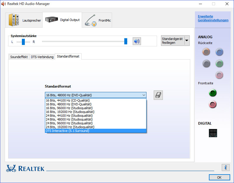

"Realtek High Definition Audio", der Treiber müsste also auch installiert sein, ansonsten steht da nur High Definition Audio. Schau mal ob du unten rechts in der Taskleiste ein rotes Lautsprechsymbol hast oder alternativ unter den installierten Programmen den Realtek Audio Manager findest. Müsste geöffnet evtl. so ähnlich aussehen:
Was mich da jetzt ein wenig wundert ist das er bei den Buchsen nicht alle anzeigt... angeblich hättest du hinten nur den Line-In (blau), das kann nicht passen.

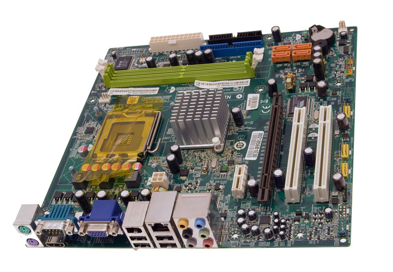

Keine Ahnung ich habe nur den Acer Aspire M3641
Hm, der Realtek ALC888 kann das eigentlich, aber scheinbar hat da Acer was verpfuscht... da weiß ich jetzt auch nicht weiter außer vielleicht mal direkt bei Acer zu schauen ob die einen anderen Soundtreiber noch anbieten. Aber eigentlich sind seit der HD Reihe von Realtek die Treiber nicht mehr unterschiedlich.
Das Umbelegen ist halt ein spezielles Feature von den Chips, das geht nur über die Treibersoftware. Aber wenn der an der rechten Seite die Buchsen nicht anbietet geht schlecht was umstellen...
Eine Idee hab ich noch: wenn du rechts oben auf das Ordnersymbol im Manager klickst, kannst du dann den Pop-Up Dialog beim Einstecken eines Gerätes aktivieren? Damit solltest du eigentlich auch die Auswahlmöglichkeit bekommen.
Ok, dann hat er die Option auch nicht... dann gehen mir die Ideen aus. Ich hab schon öfter gesehen das bei manchen Mainboards die Optionen etwas eingeschränkt sind, aber das ist bisher das krasseste Beispiel. Da wird es mit dem Umbelegen wohl nichts werden.
