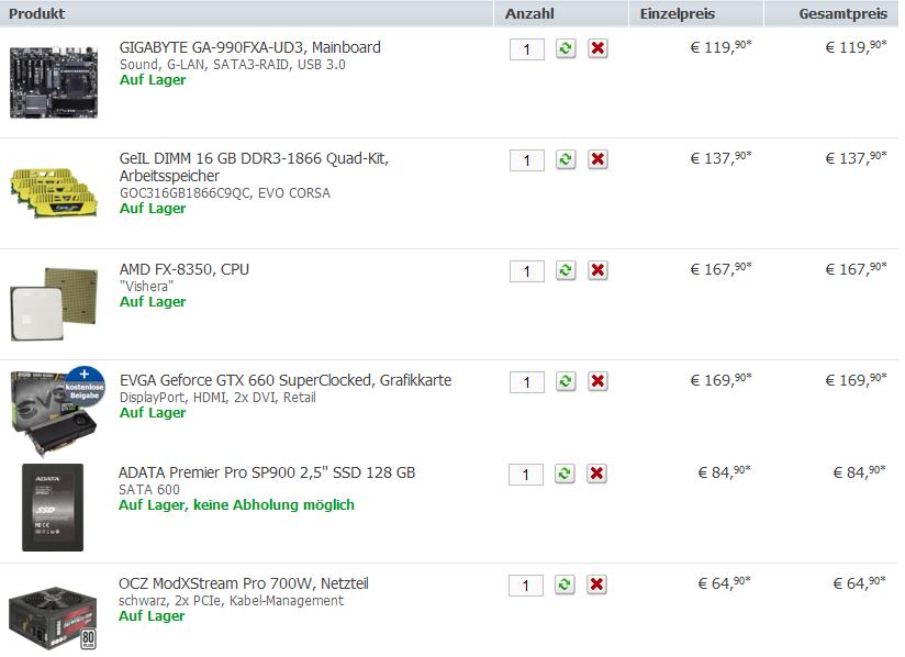

hier ein bild meiner derzeitigen zusammenstellung. Eure Einschätzung wäre nett.
Grüße
Nein das habe ich nicht :D Verzeih mir, in welchem Umfang wird gestreamt? Du musst sehen was den Mehrwert hat, aber bei Streaming ist grundsätzlich 8GB (wenn es nicht gerade auf twitch oder ähnliches ist) genug.
700W Netzteil ist viel zu viel. Selbst bei AMD sollten 430 - 450 reichen.
Beim Ram würde ich lieber auf 8GB gehen und dann dafür eine GTX 670 einbauen.
Die CPU würde ich auch gegen einen i5 4570 austauschen und das board dann auch dementsprechend

World of Warcraft auf twitch in 1080p 16GB sind vermutlich sinnvoller und ich stocke die Grafikkarte auf 670 auf lasse aber den RAM. Wieso zu viel (Ntzteil?)
Warum umsteigen auf intel`?
Nope gilt nicht. Selbst leistungsstarke Systeme brauchen kaum mehr als 350 Watt. Und da Netzteile bei 50 % Last die beste Effiziens haben, sollte man nicht zu groß kaufen, da zum Großteil der PC nicht unter Vollast läuft
Weil Netzteil weniger effizient wird wenn es niedrige Auslastung hat.
Auf der Be-Quiet Seite gibt es einen Rechner, da kannst alle Kompenenten auswählen und der sagt dir wieviel Watt dein Netzteil haben solle.
Ich überschlag immer grob und mach dann /0,7 auf die max. TDP.
