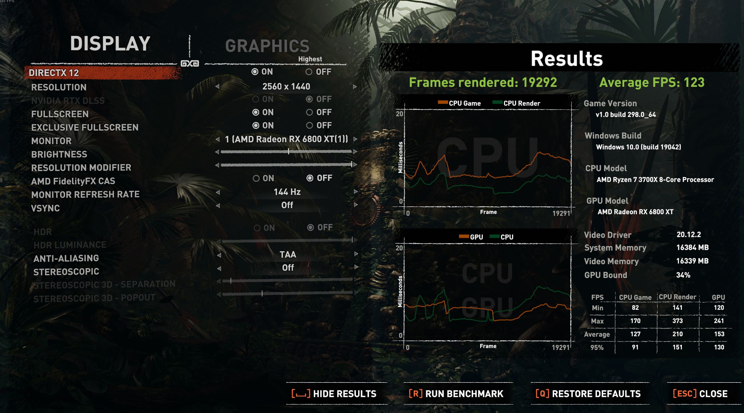

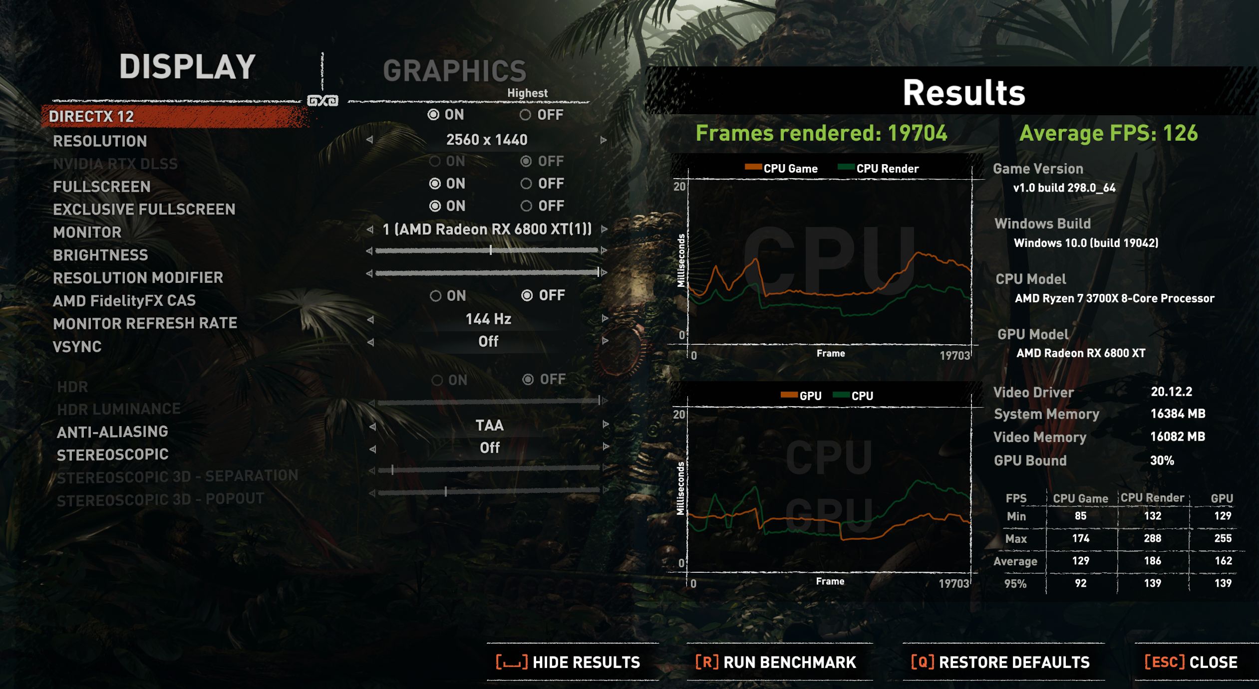

Mein Test mit Shadow of the Tomb Raider sieht folgendermaßen aus:
3 FPS unterschied zwischen SAM aus oben und SAM an unten. :confused_alt:
Anhang anzeigen 1017024Anhang anzeigen 1017025
Ist das ne Reference-Design oder ne Custom?
Ich komm mit meiner 6800XT Ref. nur auf 101-105 ohne SAM (Stockclocks).
Bzw., was für Speicher nutzt du? Die 8 zu 12 Kerne können aber sollten keinen Unterschied machen.
Bitte auch bedenken, mein System ist ne Perlenreine reinstallation :D
@boonstyle
Reference 6800XT und RAM: 16GB Corsair Vengeance LPX@3000 MHz CL16

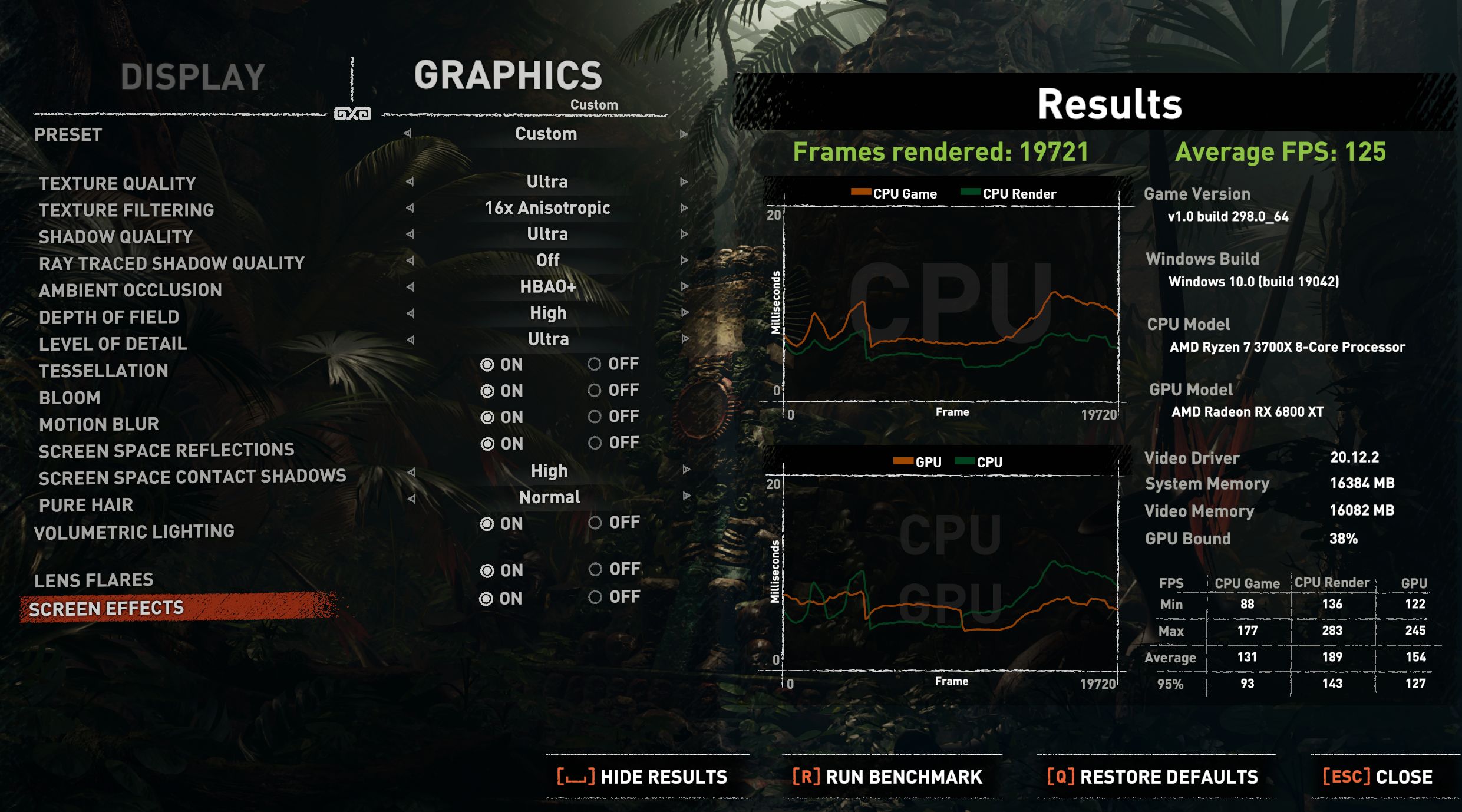

@boonstyle
SAM/Bar-Test ist durch und hab trotzdem nur 125 FPS.
Einstellungen siehe Bild, hast du Raytracing an?
grtty schrieb:
@boonstyle
Einstellungen siehe Bild.
Hm also ich komm auf 140-143 FPS konstant, allerdings auch 3733CL16 und 3900X ggf. macht das den Unterschied.
Wenn ich meine Benches mit der AMD Präsentation vergleiche deckt sich das auch fast 1 zu 1 (unter Berücksichtigung, dass nur Zen2 aber dafür eben noch Treiberoptimierungen).
