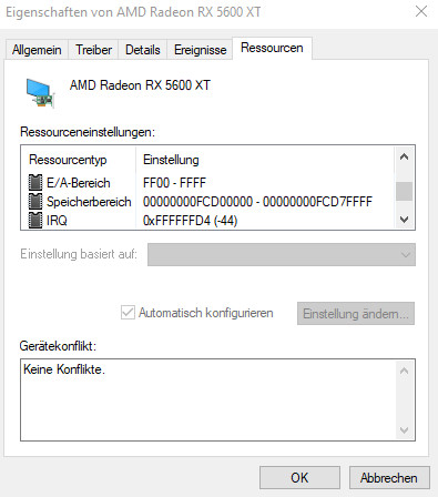

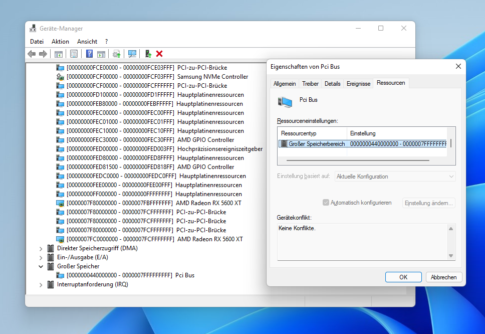

RPX100 schrieb:
Um zu prüfen ob dein System aktuell reBAR nutzt, kannst du auch den Geräte-Manager nutzen:
Geräte-Manager -> Grafikkarten -> Rechtsklick auf deine Grafikkarte -> Eigenschaften -> Tab: Ressourcen
ReBAR ist aktiv, wenn da "Großer Speicherbereich" steht.
Wie zu erwarten, habe ich im Gerätemanager keine Angabe für einen Großer Speicherbereich. Dann werde ich mal bei Gelegenheit XFX kontaktieren.
Soweit erst mal danke.

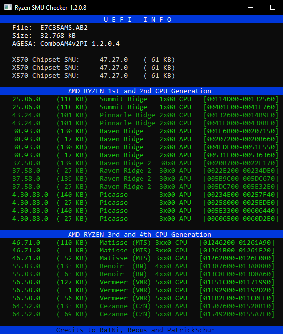

Tanzmusikus schrieb:
Du könntest auch noch das neue Beta-UEFI 7C35vAB2 vom 06.09.2021 mit AGESA 1.2.0.4 probieren.
https://drive.google.com/file/d/1X3NbojmZJq0XwV975iSjPgd1X5l6UBCF/view?usp=sharing
Das ist neuer als das AB1 auf der offiziellen Webseite des MEG X570 Unify.
Habe ich hier im MSI-Forum gefunden:
https://forum-en.msi.com/index.php?...bios-for-am4-motherboards.366770/post-2078971
Das hatte ich bereits bei meiner 1. Rückmeldung zum Thema installiert gehabt. Aber auch da hatte ich das gleiche Problem und diese Version lief bei mir nicht wirklich stabil bzw. gab's beim Kaltstart Probleme mit dem Booten.

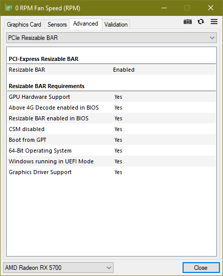

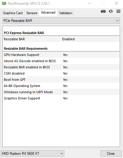

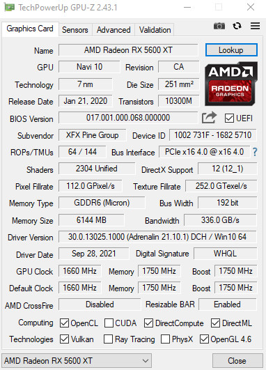

GPU-Z Update ist da und so schauts nun aus:
An Stellen wo ich unter 50 FPS kam, bin ich dank des Updates nun darüber. :D
Reaktionen: Tanzmusikus und RPX100

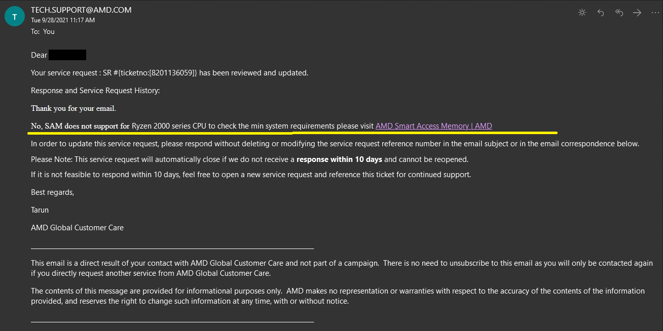

SilentNewbie schrieb:
mit meinem Ryzen 2XXX im Regen damit stehen
Das muss nicht am Mainboard-Hersteller liegen. Laut AMD werden die "Ryzen 2000 series" eh nicht unterstützt, ganz gleich was die Tools anzeigen.
Screenshot 2021-09-28 at 14-28-11 jfwniv3288q71 png (WEBP-Grafik, 1311 × 654 Pixel).png

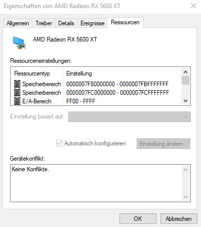

Das einzigste was im Geräte-Manager überhaupt als größer Speicherbereich erkennbar ist:
Reaktionen: RPX100

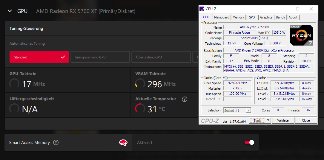

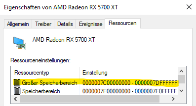

Das mag "offiziell" so kommuniziert zu sein, aber es wird auch nicht aktiv von AMD verhindert.
Die Boardhersteller bieten in den meisten Fällen (außer teilweise Gigabyte) UEFIs mit rBAR alias SAM/CAM an.
Natürlich nur ab B450/X470 Boards aufwärts, vereinzelt sogar mit A320-Boards. :daumen:
Nicht umsonst gibt es mehrerere Benchmarks mit Zen+ & SAM im Netz (z.B. YT), wo signifikant mehr FPS (oder zumindest minFPS) mit aktiviertem SAM erreicht werden.
Bei meinem System ist es ebenfalls aktiv (siehe Anhang). 😉
Edit:
Einem 1st-Level-Support-MA von AMD traue ich zu, dass er nur auf offizielle Webseiten verweist.
Das würde ich gern von einem versierten AMD-MA wie z.B. Herrn Robert Hallock hören/sehen.
Selbst dann belegen die Nachweise im Internet verbesserte Werte mit aktiviertem SAM auch mit Zen+.

@GrenSo heute gabs im TPU Forum einen Betrag mit genau dem selben Problem.
Wurde auch vom GPU-Z Author und seiner eigenen RX 5600 XT (Testsystem) bestätigt.
Scheinbar klappt das SAM auf der RX 5600 XT nur mit 1 GB VRAM (also weniger als 100%),
aber mehr als 256 MB. Woran es liegt kann da bisher aber auch keiner sagen.
