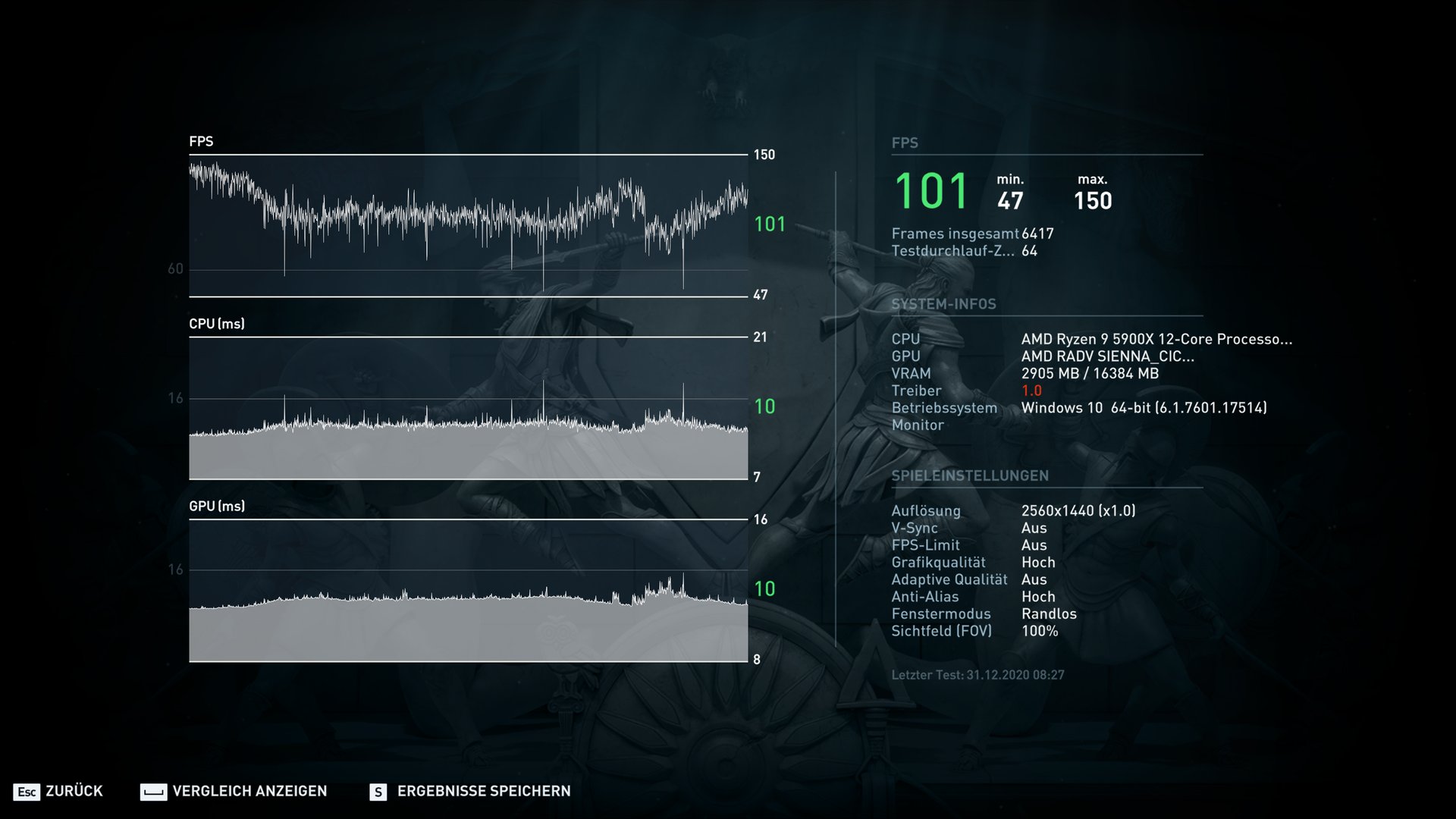

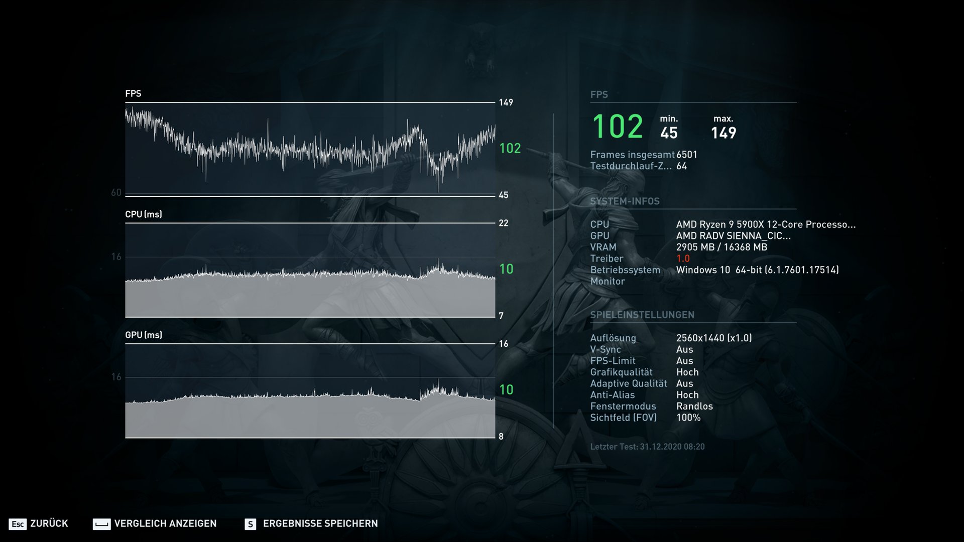

Testnachtrag zur Konfig:
AC:Odyssey ohne SAM (1440p):
Fazit:
Gleiche FPS, weniger Spikes nach unten
- 5900X (Profile: Performance)
- ASRock B550 Phantom Gaming-ITX/ax mit Bios v1.80 (1.1.0.0 patch C)
- 6800XT (PCIe 3.0-Riser)
- Ubuntu Budgie
- Linux 5.10.1-051001-generic
- Mesa 21.0 Treiber
- Lutris 6.0 RC1 (DXVK 1.7.3 + ESync)
Fazit:

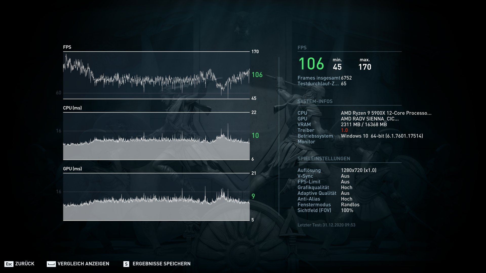

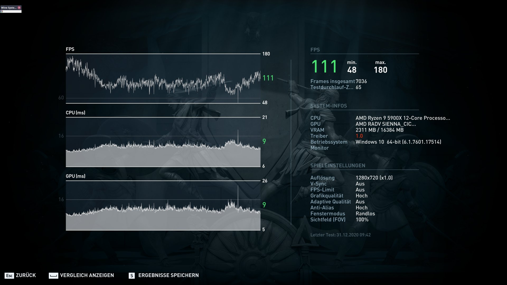

Hast du den aktuellsten Treiber (20.12.2)?el osito schrieb:Anbei noch weitere Auflösungen. Eigentlich kaum Unterschiede.
Der VRAM wird im SAM-Modus etwas beschränkt (16384 vs. 16368MB).
Teste ggf. nochmal mit einem PCIe4.0 Riser nächste Woche.
