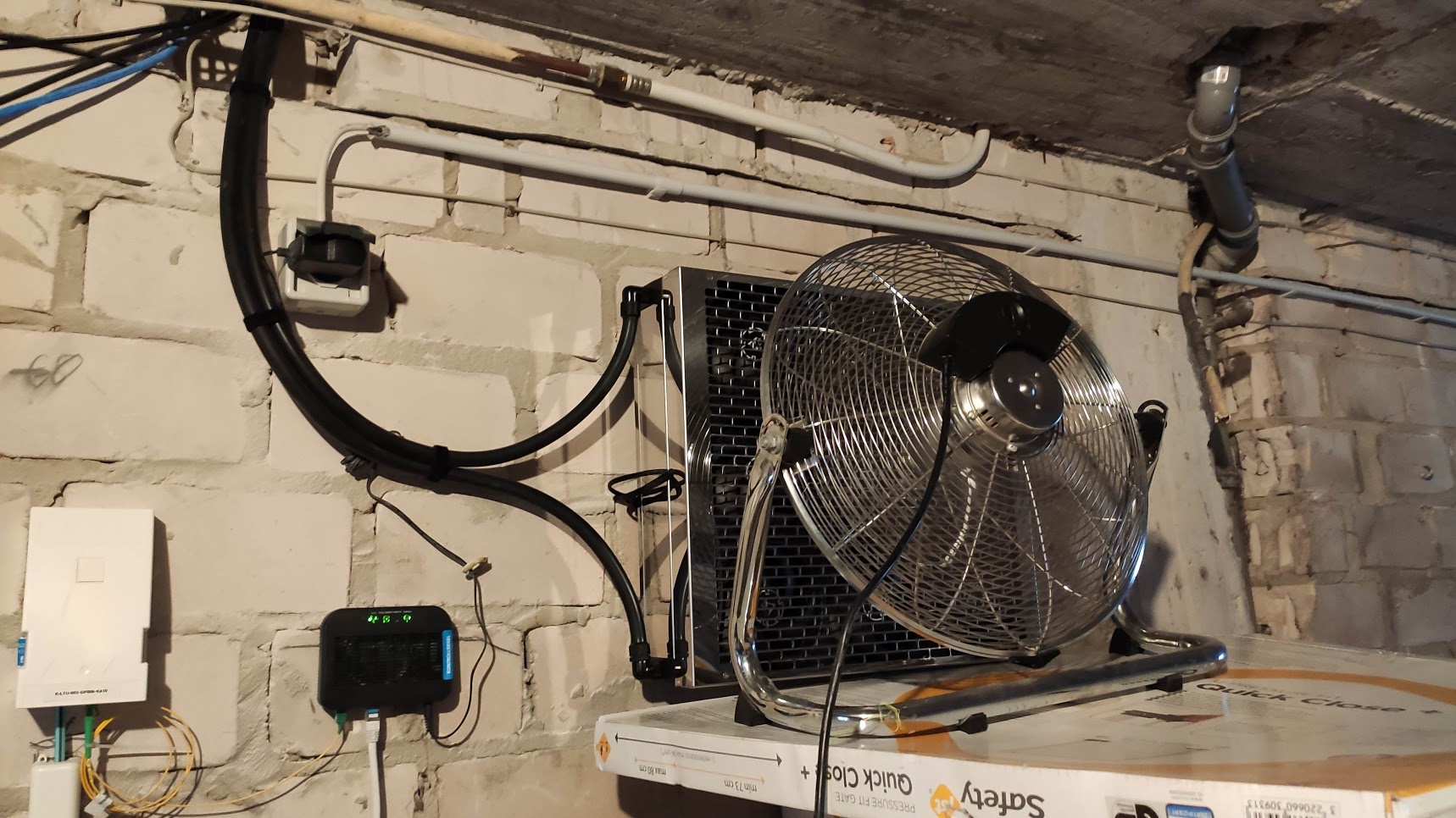

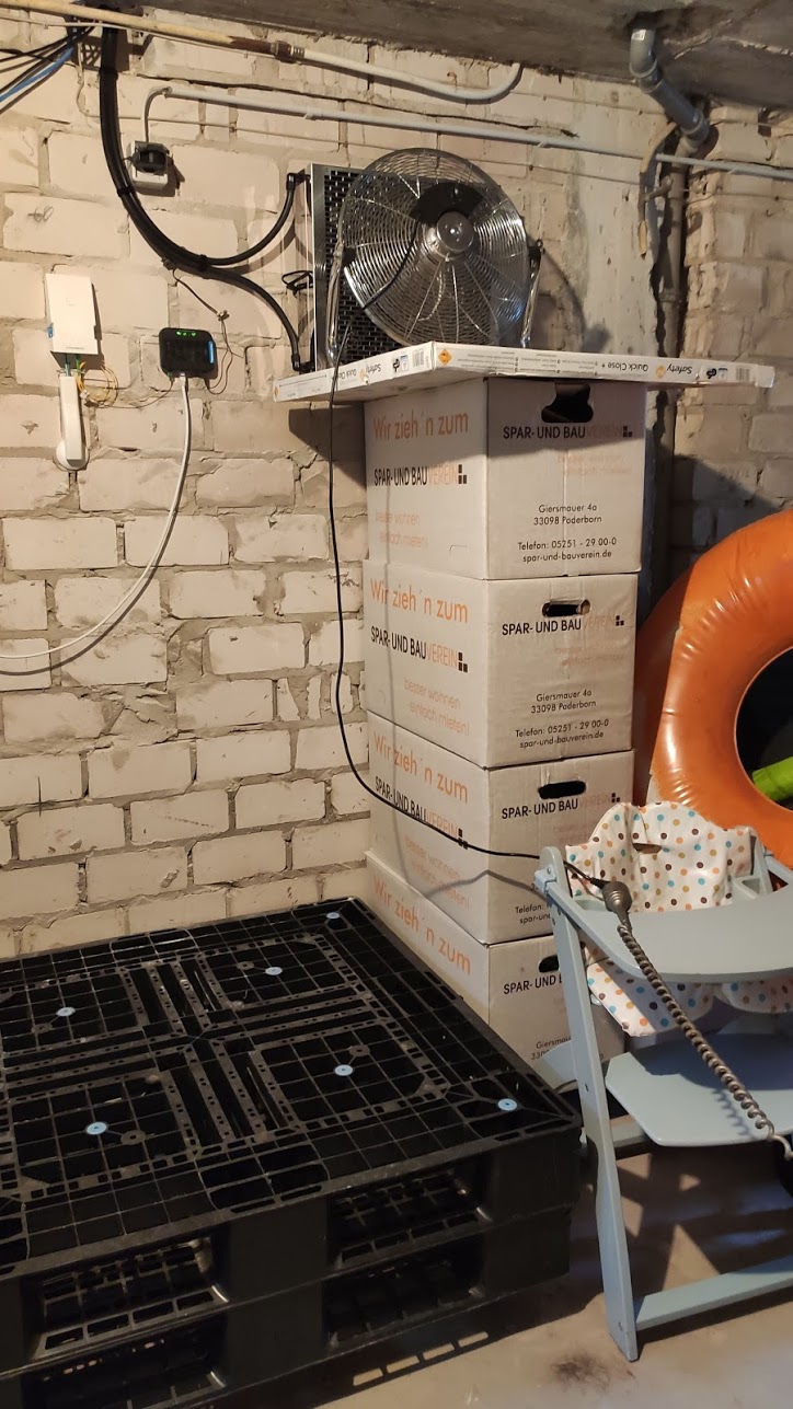

Schön das euch das Projekt gefällt. Das Austüfteln und Basteln hat mir aber auch große Freude gemacht.
Da es noch Probleme mit der Lieferung meiner Lüftersteuerung gibt (Aquacomputer Octo) musste ich mich im Keller umsehen, ob man nicht etwas improvisieren kann. Ich bin dann auch fündig geworden. Bitte nicht zu laut lachen.

Kannst den Venti ja unter die Decke schrauben, dann sparste dir die Kartone ;).
Bisschen werkeln kannste dann auch noch :D.

Vielleicht freuen sich ja die Mäuse im Keller über die neue Heizung. Aber mal ehrlich, so groß war der Aufwand nicht. Zwei Löcher bohren und 10 Meter Schlauch verlegt.
Auch von den Kosten her, so ein ultimativer Flagship MoRa, befüllt fast 10kg schwer ist in Edelstahl unverwüstlich und kostet 250€. Natürlich kein Schnäppchen, aber der kann dort unten Jahre lang bleiben und Generationen an CPUs und GPUs überleben und lautlos kühlen. Ich glaube da gibt es viel kurzlebigere Hardware.
