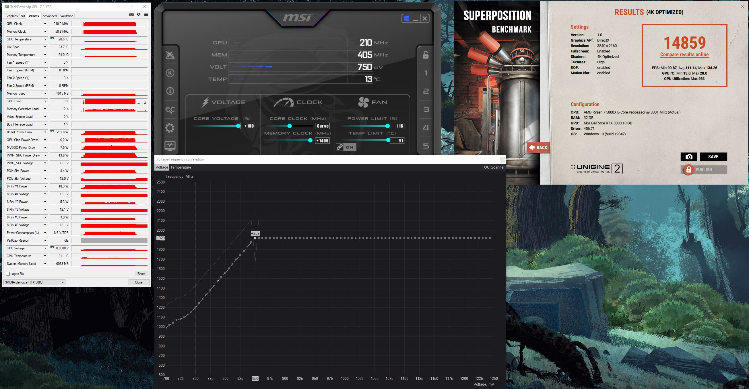

Undervolting ist auch spannend, man kann auch beides kombinieren. Einen Abend in der Woche treffe ich mich regelmäßig mit Freunden zum WoW Classic spielen. Da brauche ich nicht so viel Leistung und fahre dort mit 0.850v so eine Kurve.

Sag das nicht. Meine 6800XT bei 56°C (start Gamen) 170W auf der Uhr, nach ~30min gleiches Szenario bei 77° 190W. Da ist die Wakü gleich drin (also der Strom der Pumpe^^). Wobei mir jetzt beim schreiben auffällt, bei 56°C sind noch die GPU Lüfter aus...
Ich stell mir eher die Frage wie hoch der Ryzen boostet bei welchen max. Temps. :D

@so_oder_so Irgendein Kern läuft eigentlich immer auf 5 Ghz ;)
Naja dazu brauch ich aber keine WaKü. Bei mir boosten 1-2 Kerne auch immer auf 5050Mhz mit Stocksettings. Da ist weder PBO noch Curve Optimizer genutzt. Daher frage ich ja. Der Ryzen boostet ja teilweise 100-150Mhz höher bei deutlich niedrigeren Temperaturen.
